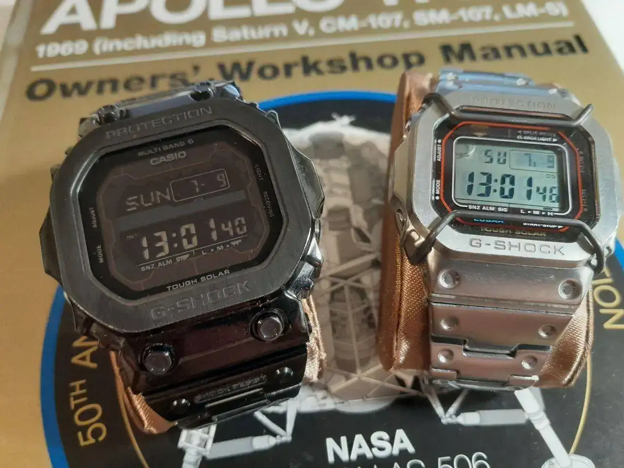

Saludos,
Presento dos proyectos, que me da por llamarles Darth Vader y Luke Skywalker. Ambos hechos hydro -los dos son solares- y las agradecidas carcasas metálicas. Decir que el GXW-56 es enorme y masivo, tal vez demasiado. así que apenas sale de paseo, aunque el hydro mejora muchísimo la legibilidad de el display invertido. Como se puede comprobar, hace tiempo que no los saco por la noche a "pescar" recepción.

ESpectaculares y esa carcasa negra le queda de lujo
Muy chulos , aunque el 56 como dices debe ser monstruoso.
Si ya sin carcasa es demasiado grande , con ella debes dar golpes a todo jajja.
No había visto en venta carcasas pa el 56 .
Y qué ocurre cuando presionas los botones? Se sale el aceite?
Reacciones: trapazza
Montruoso como bien dices. Demasiado, es difícil de poner, y más aún de llevar sin ir encorvado hacía un lado! Pero como experimento ha sido curioso.
Precisamente fue ver que había carcasa para el 56 cuando me dio el calentón
No, gracias a las juntas tóricas que impiden que entre agua. En este caso hacen la función inversa. En teoría, al hacer hacer el Hydro Mod, ganas resistencia. Al ser aceite de silicona y no comprimible, el límite de presión externa que aguantaría la caja es enorme. El otro motivo, que es el que para mi tiene más sentido, ganas mucho en legibilidad. Al no haber aire entre el display y el cristal no hay reflejos ni brillos. Hace una diferencia importante, más aún con un dial invertido.
Hacerlo no es muy complicado, pero mejor que sea con un módulo solar, si no cada cambio de pila se convierte en el festival del aceite!
