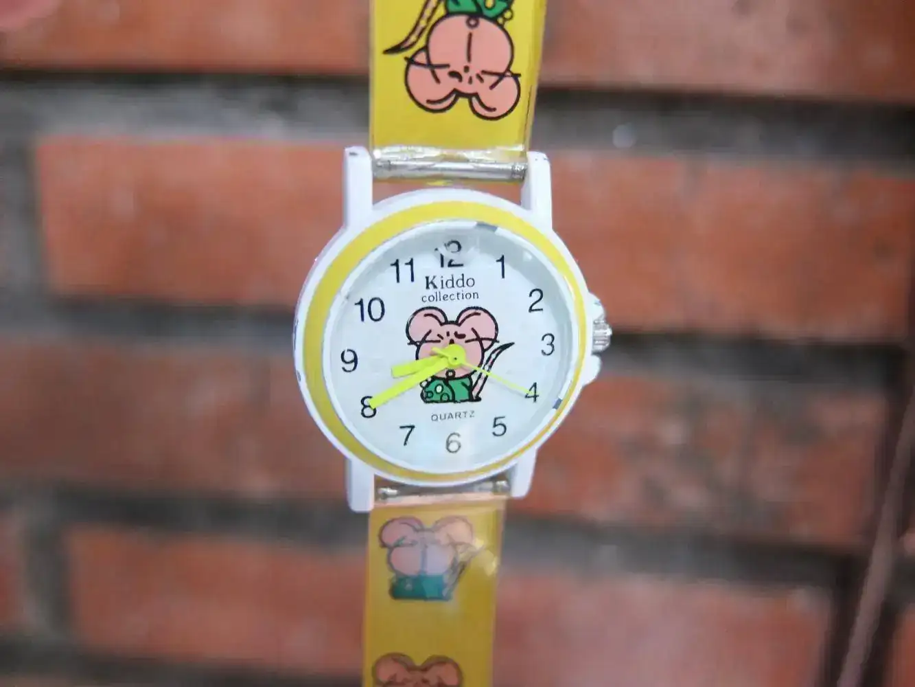

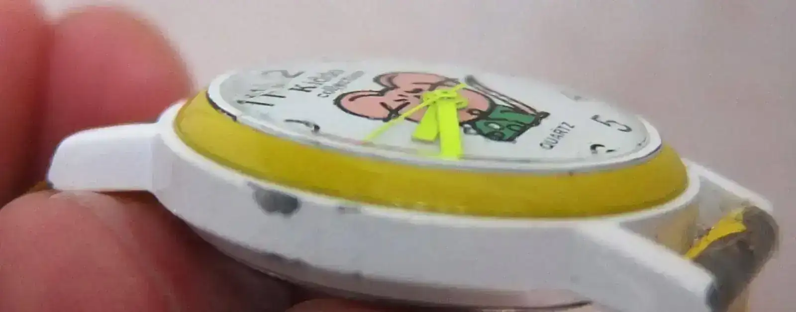

Así pues, le pedí a mi hijo relojes suyos viejos. Encontré un "Kiddo", que sobrevivió a su infancia, y lo rellené de aceite.
Aunque me quedó una graciosa burbujita, muy apropiada para el reloj, lo cuento como un éxito, pues no se ha parado
y sigue funcionando. La visibilidad, alucinante. Parece que fuese una pegatina en el cristal.

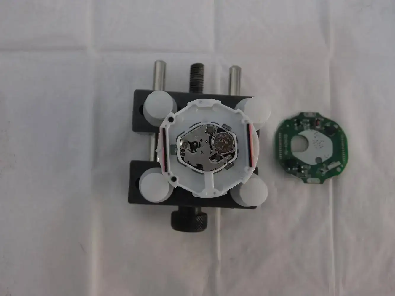

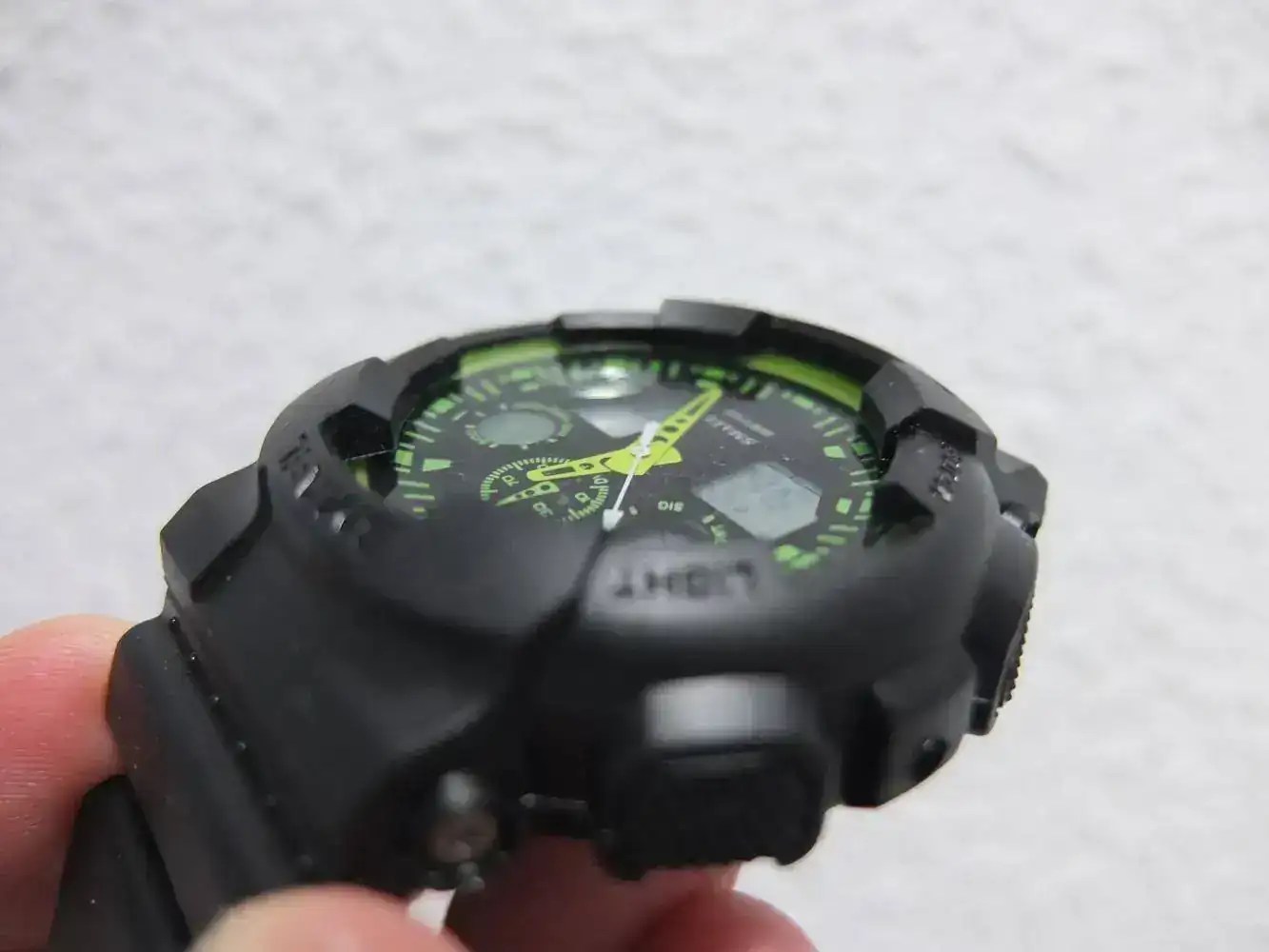

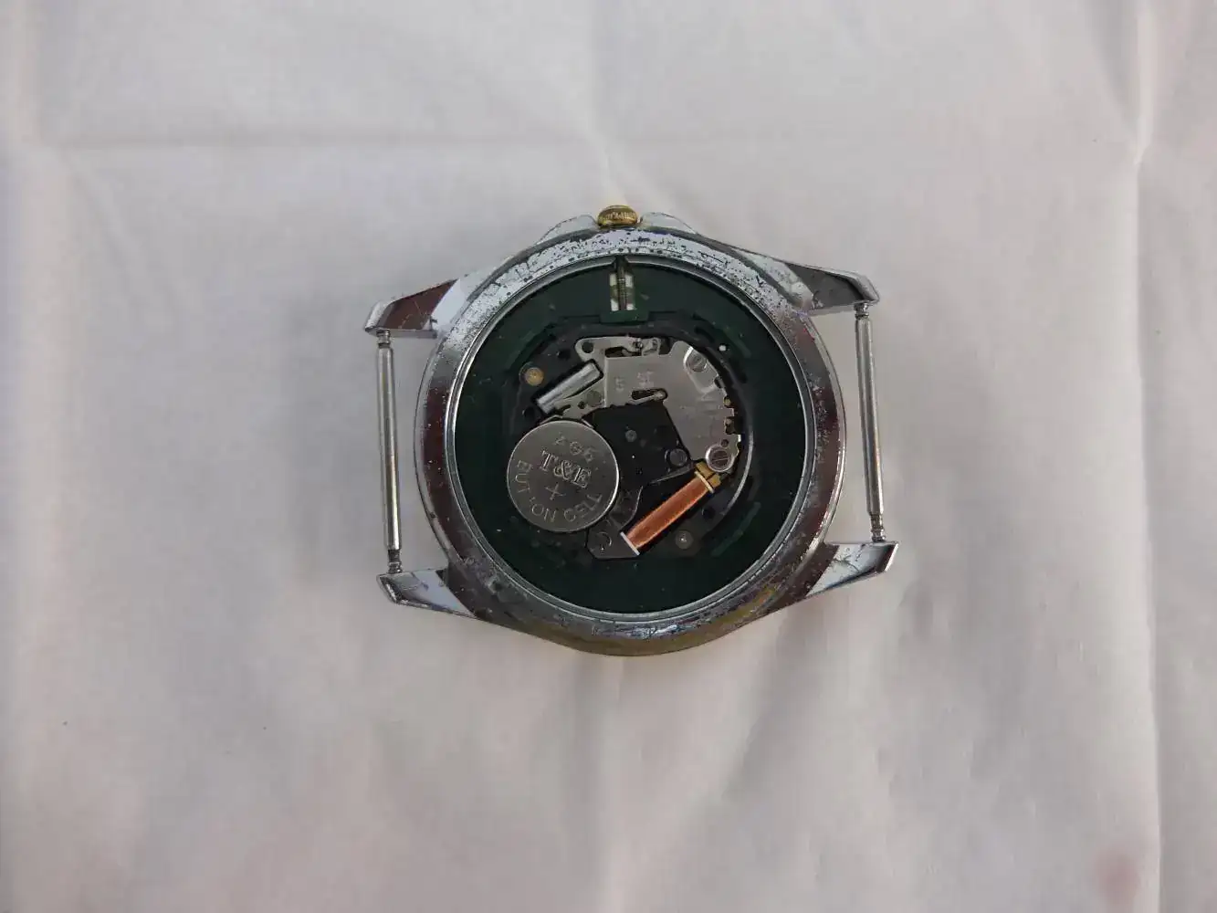

Este es un reloj muy barato SMAEL. Pero fue un fracaso. Con el uso de los botones, al apretarlos,
creo que perdió líquido y la burbuja creció. Además lleva dos maquinarias, la digital funcionaba perfecta, pero la
analogíca es muy pequeña para un reloj de estas dimensiones:
Y el segundero se paraba al chocar contra la burbuja.

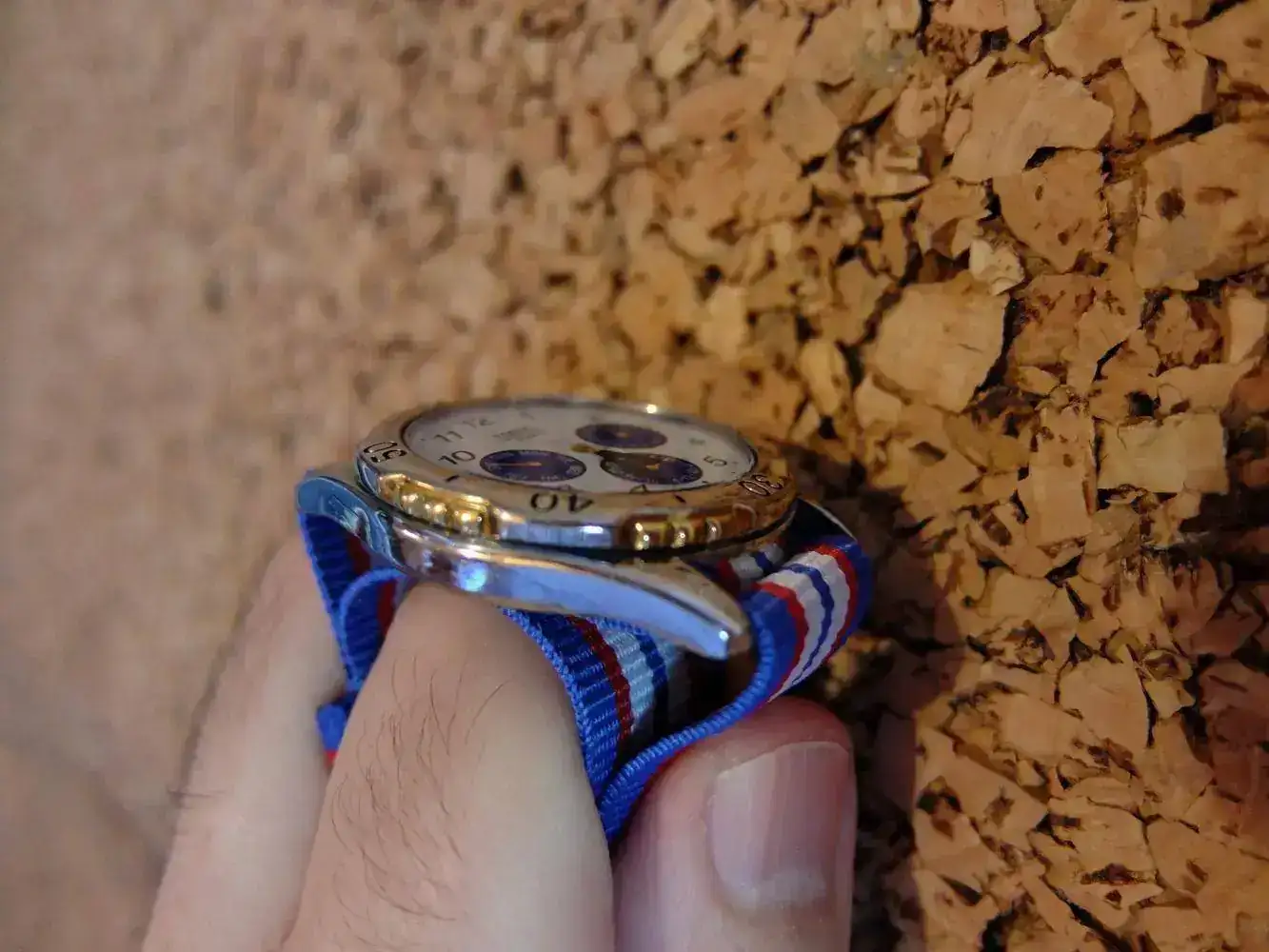

Pero no me desesperé y cogí un antiguo Lorus del que pensaba en deshacerme. Hice el mismo procedimiento:
¡Espectacular! 8o Ya no lo pienso vender.
Pero es que el segundero es más pequeño y el mecanismo mayor:
Supongo que esto influye en el "torque" del segundero (creo que se dice así).

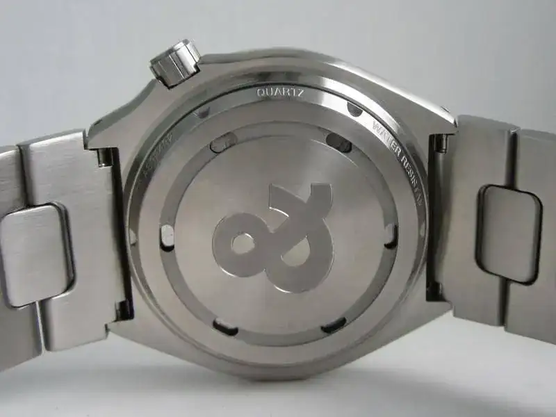

El Smael lo he recuperado después de desmontarlo y limpiarlo. Pero he pedido uno analógico con minisegundero a las 6, además de algunas juntas para
sellar coronas. El laboratorio de "Hidro Mod" queda abierto.

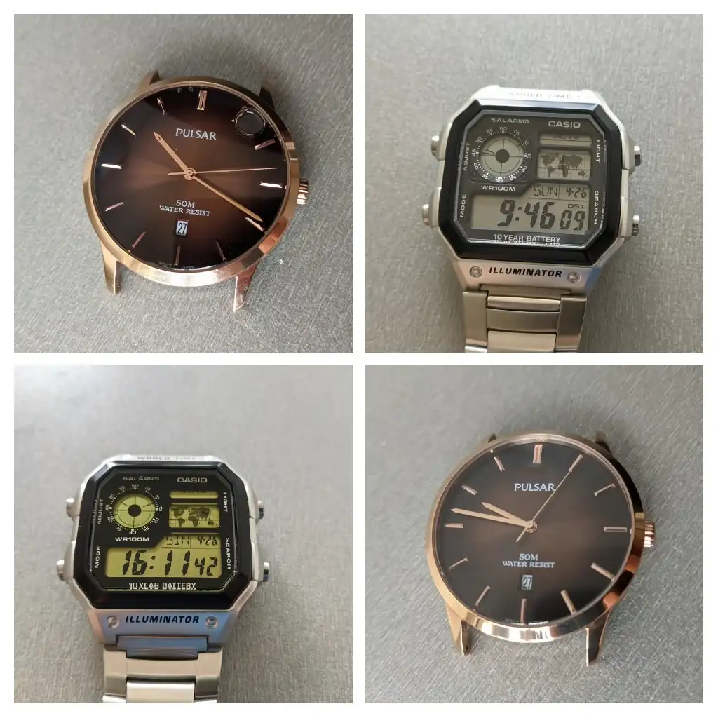

He encontrado el vídeo al que haces referencia. Lo pongo aqui.
Estos son dos relojes que han pasado por el proceso. El casio con aceite de oliva y sin burbuja y el pulsar con aceite de girasol con burbuja. Los dos funcionan perfectamente. Mi próximo objetivo será comprar un lubricante wd40 y unas bolitas de esas de corcho para hacer el proceso todavía más perfecto, aunque la verdad es que el tono amarillo de la pantalla del casio con el aceite de oliva me encanta.

Ese pulsar se tiene que ver imponente en directo, sobre todo si como parece tiene cierta curva el cristal.
La lástima es que las fotografías estáticas no hacen justicia al proceso como un vídeo.
Al aclarar el SMAEL, el fallido, con un lavavajillas verde, por un momento me di cuenta que añadirle un tinte verde podría ser
una idea increíble, siempre y cuando el tinte no sea conductor eléctrico.
Acabo de hacer la prueba. He metido el reloj en agua a más de 40 grados. Sospecho que si el reloj es pequeño, la dilatación
no afecta tanto. Asi pues probaré otros también con la burbuja mínima (no es tan fácil), excepto aquellos que solo sea por
cuestiones estéticas.
Pero me has dado otra idea. Voy a mirar la resistencia electrica del aceite. La lástima es no tener de girasol, que parece más fluido.
A mi me pareció justo lo contrario, que el de girasol era como más denso. Así que he hecho una prueba, he puesto aceite de girasol y aceite de oliva virgen extra en un vaso y fíjate el resultado, el de girasol está en el fondo, así que algo más denso tiene que ser.

0F17B410-849A-4546-B7FE-0B668BF05C88.webpMi aportación a este hilo experimental muy simpático.
Se trata de un BELL&ROSS modelo HYDROMAX viene de serie relleno de un fluido llamado hydroil no tiene la famosa burbuja. 11100 metros es su resistencia máxima.
Gracias por el aporte. Este si tiene también un compensador de expansión. En mi Lorus, probado a 42,5º no parece necesitarlo quizá por ser muy pequeño. Pero es algo
a tener en cuenta en piezas más grandes. Con el reloj puesto quizá nunca se diese el caso, pero al dejar el reloj en el coche, con las ventanas cerradas, en verano....
podría saltar la tapa.
Pero a lo mejor estamos pensando que el problema es el calor en este caso y es realmente el frio.
En ciertas inmersiones me he encontrado con agua muy fría, en cierta ocasión nos quedamos a la boca de un río subterráneo que daba al mar,
recuerdo que la sensación térmica fue tan fuerte e intensa, que instintivamente nadé hacia atrás, acobardado. En casos como estos se puede
pasar de los 36,5º que tiene el reloj sobre el cuerpo humano, en superficie, a quizá 12º. Eso va a hacer que el fluido se reduzca y podría provocar
quizá una presión negativa de succión en la caja del reloj, facilitando la entrada de agua.
Lástima que este Covid me va a impedir hacer las pruebas sobre el terreno.
Me gusta esa indicación de 11.100m. Quizá en unos cientos de años, algún androide pueda sacarle provecho al reloj. :worshippy:
