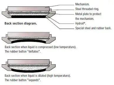

Gracias por el aporte. Este si tiene también un compensador de expansión. En mi Lorus, probado a 42,5º no parece necesitarlo quizá por ser muy pequeño. Pero es algo
a tener en cuenta en piezas más grandes. Con el reloj puesto quizá nunca se diese el caso, pero al dejar el reloj en el coche, con las ventanas cerradas, en verano....
podría saltar la tapa.
Pero a lo mejor estamos pensando que el problema es el calor en este caso y es realmente el frio.

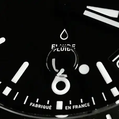

Una buena iniciativa y sobre todo contar tus experiencias, los aceites comestibles, son un recurso digamos que un tanto rústico, pueden servir para relojes solo digitales, tienen una densidad demasiado alta para usarlos en cuarzos analógicos, frenarían el avance de la segundera, para estos hay que usar un fluido dieléctricos (sin conductividad eléctrica) y con la menor viscosidad posible, se mide en centistrokes (CST), lo ideal son aceites de silicona con el menor grado que puedas encontrar, el problema es que son aceites muy especializados y por lo general se encuentran al por mayor, más fácil de localizar en pequeñas cantidades a partír de 50cst, en eBay se pueden encontrar. En cuanto a la expansión hay dos métodos para compensar los cambios de temperatura, el de la burbuja, podéis ver un modelo reciente de una marca francesa Horloscaphe:
Hace años había disponibles modelos de Kienzle y Beuchad, la idea de los materiales como el corcho blanco o similares serian de la misma categoría que la burbuja, los modelos de Sinn y Bell&Ross tienen una solución mecánica mucho más sofisticada a base de sistemas de cambio de volumen por membranas sin burbujas.
    7,2 KB · Visitas: 246
    10,4 KB · Visitas: 256
Gracias, es un aporte decisivo para dejar una burbuja. Le ponen una profundidad máxima de 1000m. Supongo que es la máxima a la que han conseguido
ponerlo a prueba.

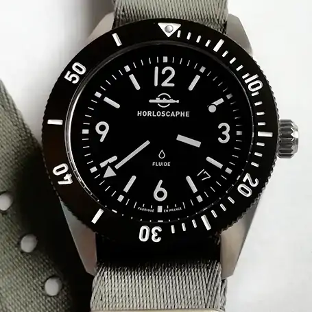

Dice efectivamente que deja una burbuja de aproximadamente 5mm para el balance de presión y temperatura.
Traduciendo :
En frio, el fluido se contrae y el volumen de la burbuja de aire se incrementa. Bajo el efecto del calor, el volumen del fluido se expande y comprime una
burbuja que se reduce.
Con altas presiones (buceando), la burbuja se comprime y su tamaño se reduce.
Por el contrario, en baja presión (alta montaña) su tamaño aumenta.
Fuente: https://www.horloscaphe-watches-paris.com/product/watch-nc-001-fluide/

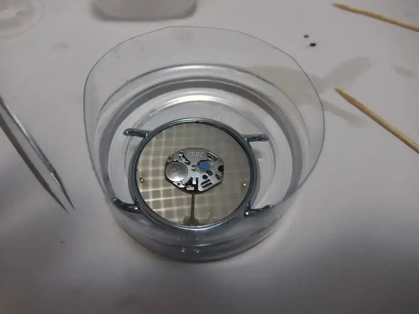

Como limpiarlas el interior de un reloj que previamente ha sido rellenado con aceite. El alcohol puede valer o no es desengrasante?
Enviado desde mi Mi 9T Pro mediante Tapatalk
La caja con el lavavajillas. El interior con alcohol. Para el reloj que era, use uno barato de limpieza, marca Bosque Verde.
Si no hubiera tenido de ese hubiera usado alcohol de 96º.
Si el reloj hubiera sido bueno, con un dial elaborado, de vestir, etc.. hubiera usado un alcohol isopropílico de alta pureza que
no deja restos y que lo uso para temas de fotografia.
Eso junto con unos bastoncillos y unos pañuelos de papel que no dejaban mucho resto, me valió para limpiar un reloj que
con caja y todo cuesta 8,5€ (el SMAEL que fue el proyecto fracasado).
¿Por qué tuve que limpiarlo 2 veces? Pues por que a excepción de los mecánicos, estos relojes de 2 pisos estan entre lo más
complejos, pues tienen dos movimientos distintos apilados, en capas. La primera vez limpié rápido el dial y el cristal y no tanto
el interior, pues el aceite no afectaba al movimiento. En unas horas de uso unas pequeñas gotitas de aceite habian aparecido en
el cristal y decidí volverlo a desmontar.
Si en lugar de ser este doble movimiento, hubiera sido uno normal analógico, hubiera tardado la cuarta parte de tiempo.
Lo que si recomiendo es, antes de tocarlo, dejarlo reposar unas horas sobre un poco de papel de cocina, con el dial hacia
el techo, para que el aceite lo vaya absorbiendo el papel.

Muchas gracias por ese pedazo de explicación. Voy a intentar hacerme con una botella de alcohol isopropilico que nunca viene mal para no dejar residuos. También tengo un limpiador de ultrasonidos que utilizo de vez en cuando para limpiar armis y bisuteria de la parienta. Sabes si se puede meter el mecanismo de cuarzo analógico sin echarlo a perder. Con el digital si que no me atrevo porque ya manche una pantalla lcd hace tiempo por intentar limpiarla con alcohol.
Yo no metería el mecanismo de un reloj en alcohol. El aceite que yo uso de maquina de coser, no creo que sea dañino para el mecanismo,
solo es poco estético si este rezuma al dial. Lo suyo es limpiar lo visible, después de dejarlo "escurrir" durante horas. El reloj limpiado lo tengo ahora mismo delante y funciona perfectamente. Al final un analógico de cuarzo también tiene una seríe de engranajes que yo prefiero tengan exceso de engrase a que no tengan nada.
Antes de tocar mucho, puedes separar incluso las capas de un pañuelo de papel para pasarlo entre el dial y las agujas. Así ni siquiera
hay que desmontarlas. Ni creo que merezca la pena limpiar el mecanismo por dentro, ni buscar el alcohol isopropilico si no lo tienes
ya en casa. En mi caso lo compré para limpiar sensores, objetivos, etc.

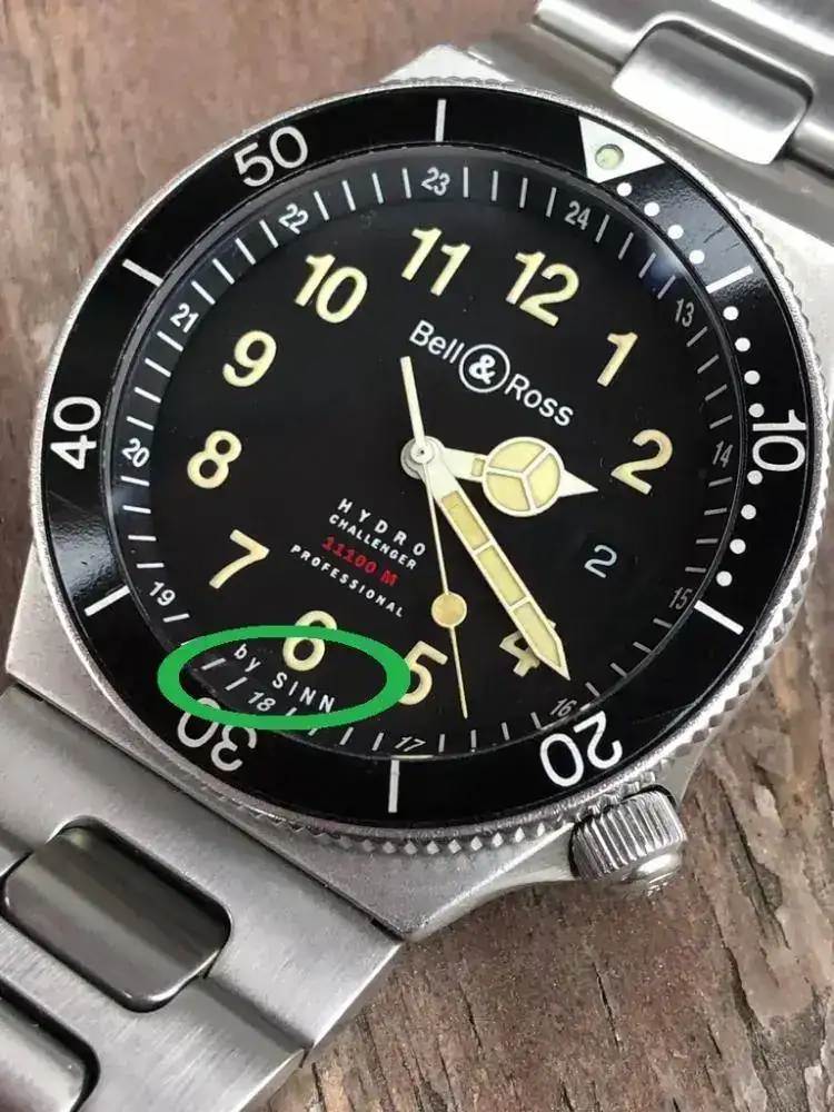

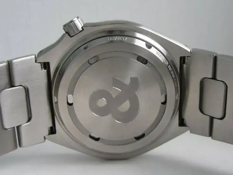

…………. los modelos de Sinn y Bell&Ross tienen una solución mecánica mucho más sofisticada a base de sistemas de cambio de volumen por membranas sin burbujas...………..
El Bell&Ross Hydromax o Hydro Challenger fué desarrollado por Sinn, desconozco si solo fué a nivel de ingeniería y o si realizaron todo el proceso de fabricación para Bell&Ross, creo que más bien debió ser esto último porque emplea la misma membrana que el Sinn Hydro UX .
    62 KB · Visitas: 334

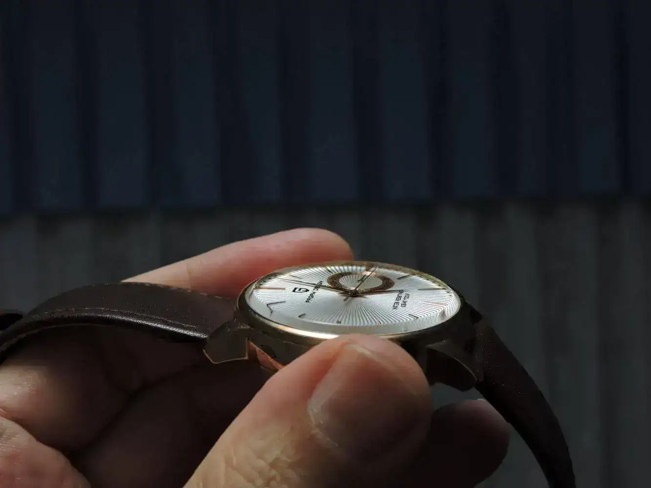

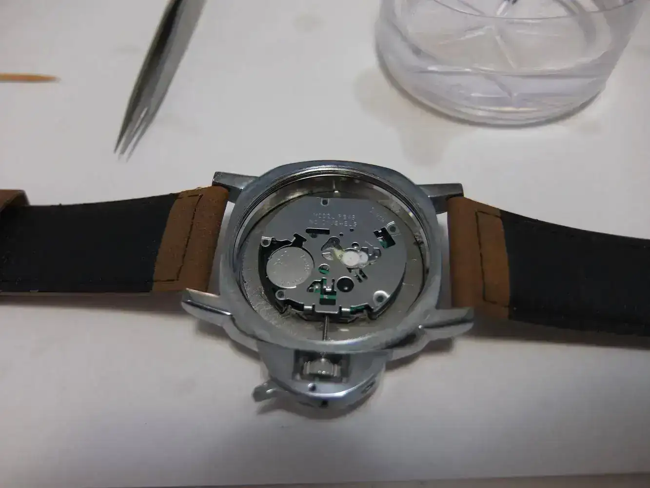

Voy a actualizar este hilo con mis conclusiones, después de haber recibido todo el material que necesitaba y hacer las pruebas.
El estado del reloj Lorus no ha cambiado, funciona perfectamente con lo cual en esa pieza el éxito es completo.
El reloj ese de niño con el dibujo en el dial, también funciona bien, pero debe ser que la pintura del dibujo se ha diluido ligeramente y el aceite tiene un
ligero tono rosado.
Para hacer más pruebas compré varios relojes baratos. Uno de ellos era un reloj con un movimiento de los más baratos, del tamaño de una uña y
con segundero largo. Resultado: K.O. Quedó fuera de combate, cosa que sospechaba. No me molesté demasiado en "recuperar" ese movimiento,
pues podía comprar uno nuevo por menos de lo que vale mi tiempo. Guardé el dial y el resto lo he tirado en la bolsa de trastos para el punto limpio.
La prueba con la que más esperanzas tenía era usar un reloj con segundero pequeño independiente. Probé con un Onola también con un movimiento
muy pequeño. Resultado: Se paró. He entendido por lo tanto que no solo afecta el segundero, sino también el mecanismo se puede ver frenado por el fluido
cuando hay piezas muy cercanas. Y por lo que imagino afecta a los movimientos más compactos y menos potentes (los más baratos).

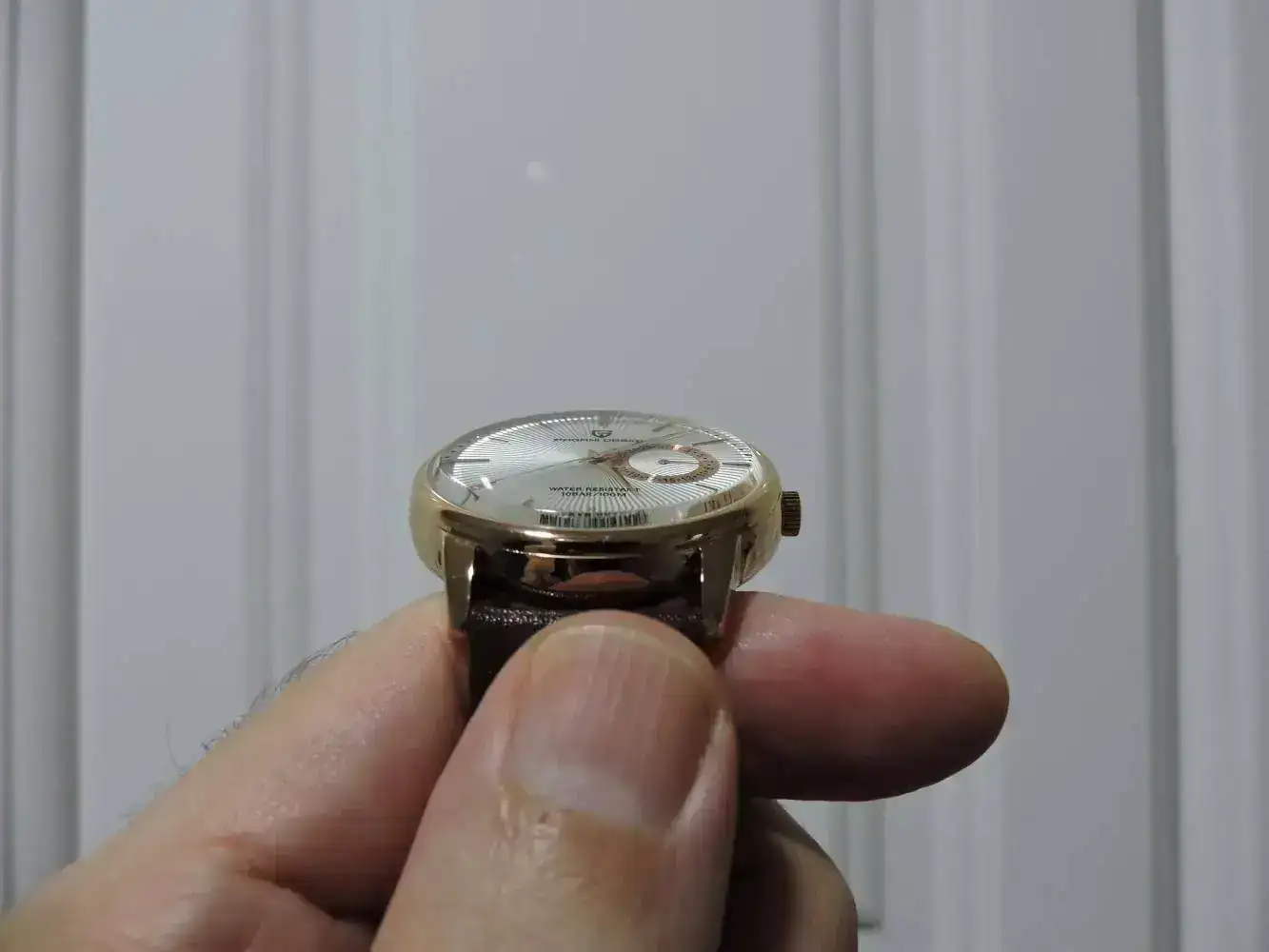

Aunque en las fotos del vendedor el reloj tenía cierto punto interesante, lo perdía completamente al verlo en la mano. Por eso pensé tirarlo,
pero quise hacer la prueba de ver si era recuperable. Dejé secar el mecanismo, quité la pila, lo "centrifugué" un poco ... y el color del dial terminó
afectado al usar alcohol para limpiarlo. Al final me hice con los restos un "frankenstein" que me gusta más que el original.

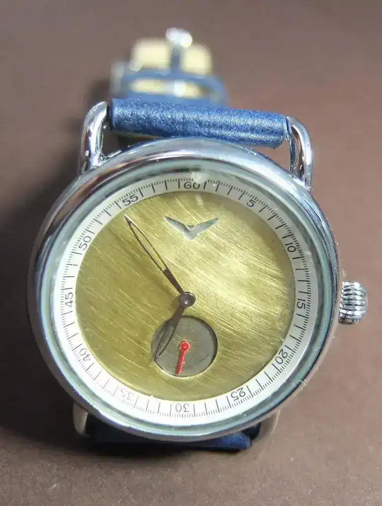

Para darle un aire marinero, lo he rodeado con una cuerdecita a modo de cabo. Se sale un poquito a la altura de las 12, ya lo corregiré.
Lo mejor es que el ave esta relleno de material luminiscente y brilla en la oscuridad. Resumiendo... hay movimientos que se pueden recuperar,
pues lo llevo en la muñeca ahora mismo y funciona con precisión.

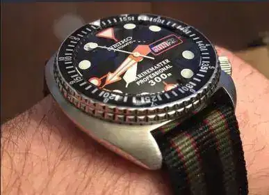

No merece la pena hacer pruebas con aceites raros o de cocina que a la larga pueden cargarse el reloj. Usar WD-40 que también va muy bien.
Ver el archivos adjunto 860856
¡Espectacular!. Seguro que ese Seiko no lleva un movimiento de un Euro. Lo tolera incluso a pesar de llevar segundero largo, al igual que mi Lorus.
Habría que hacer una lista. Los Casio MRW lo toleran, este Seiko MarineMaster también.... mi Lorus no cuenta, pues sería imposible encontrar ahora
otro igual.

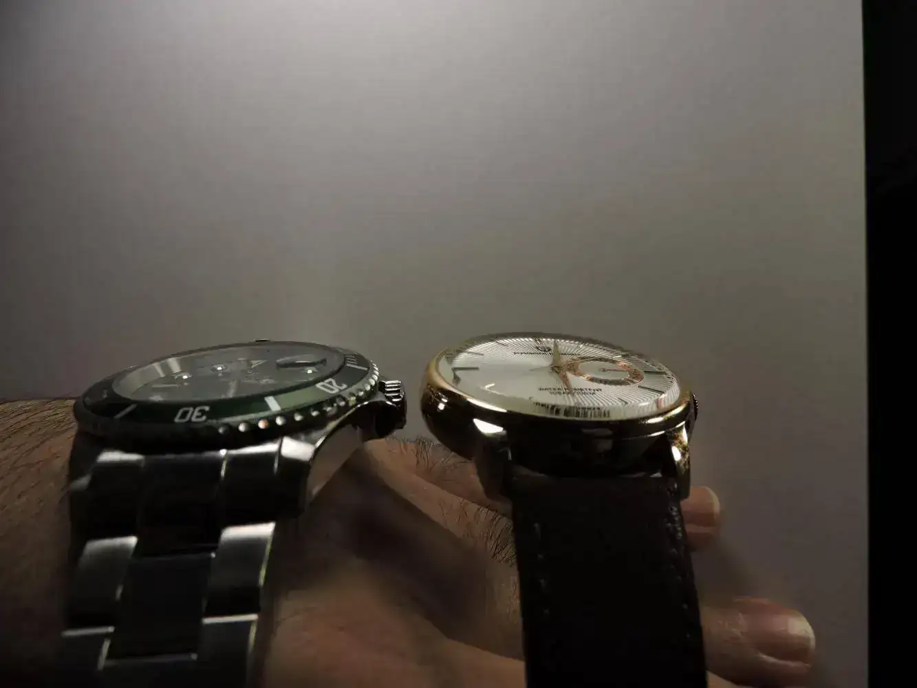

Este foro es una fuente de aprendizajes divertidísimos. Leí esto que no conocía y me lancé a poner aceite a un chino con tapa a presión. Lo llevo puesto una horas, en la ducha y lo sumergí en una jarra de agua. Ahí sigue,
en perfecto estado, con su segundero funcionando bien. No sé si acabará goteando aceite. Me imagino que lo ideal es una tapa roscada y corona también. Sería lo más lógico y razonable. La visibilidad es genial. El reloj
ganó en sensación. En claridad. Estamos hablando de un chino de pocos euros (no recuerdo, pero son unos 12 o así)
Buen truco

¡Espectacular!. Seguro que ese Seiko no lleva un movimiento de un Euro.(.....)
Efectivamente, así es.
Los movimientos de quarzo que Seiko monta en los divers tienen manecillas grandotas, y son ideales porque desarrollan un poquito más de fuerza (denominados Hi-Torque movements)
Concretamente ese movimento es un 7546 montado en una caja de un 7548 con dial y bisel aftermaket.
Estos calibres de Seiko son realmente incombustibles.

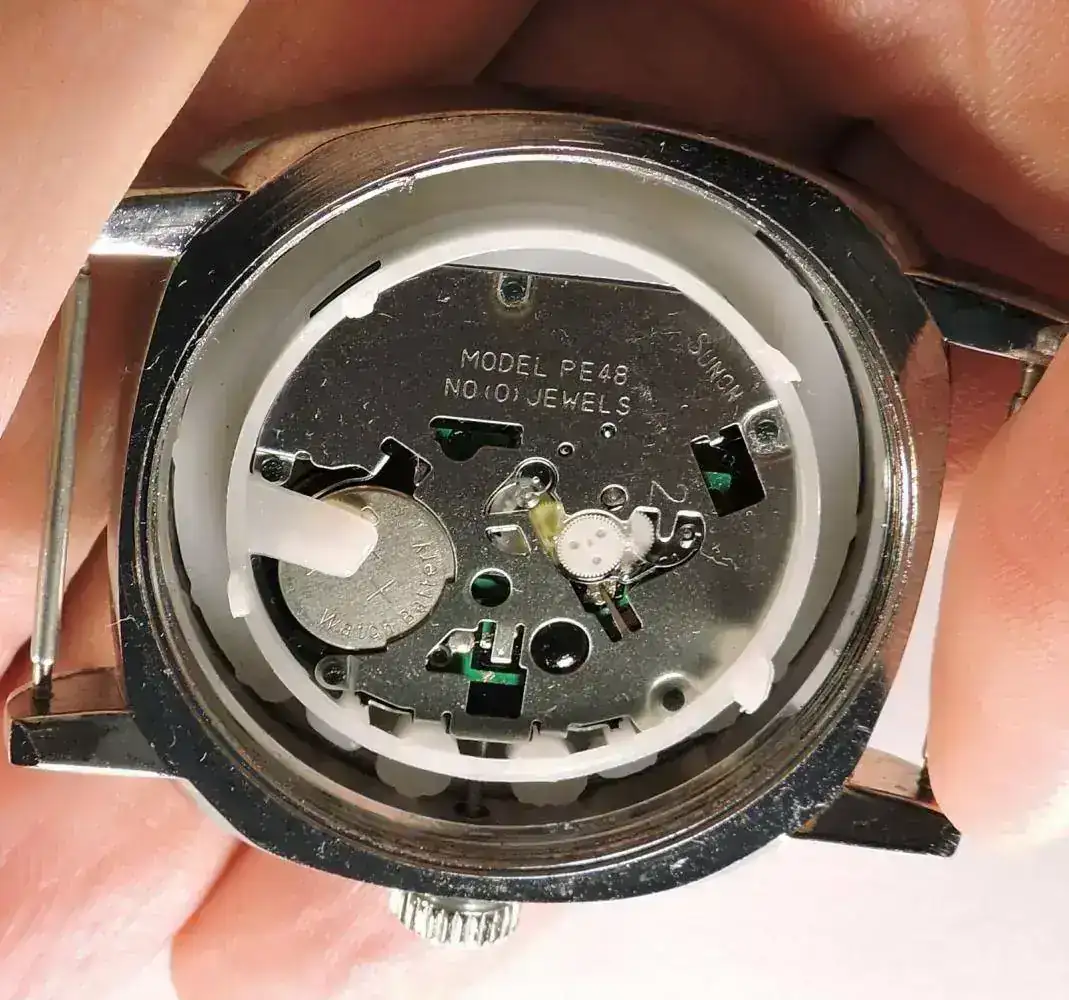

Empujando mis pruebas sobre el tema, ya sé que el movimiento SUNCON PE48 no funciona sumergido en aceite, como ya sospechaba.

Yo he encontrado esto, que adjunto como referencia, con fotos espectaculares, para babear:
    74,6 KB · Visitas: 263
    21,8 KB · Visitas: 203
    17,8 KB · Visitas: 220
    21,6 KB · Visitas: 245
Maravillosos experimentos...
Me encanta el efecto lupa.

Hola Alfredo,
llevaba varios días sin entrar y no pude contestarte.
En éstos, el reloj siguió funcionando y...degradándose.
Por un lado, tenías razón. El líquido se perdía por lo botones. Un absurdo hacerlo con un reloj así. Luego se produjo un efecto también patético. El aceite se "oscureció". Ni idea de porqué.
Y, finalmente, la puntilla: se paró la parte analógica mientras el lcd seguí funcionando. Sospecho que se agotó la pila de las manecillas (creo que lleva dos independientes) por la fuerza exigida. Creo que eso no es tan imporante
porque no tengo ni idea del estado de esa pila. Quizás cambiándola asunto resuelto.
Conclusión: realizar el experimento con relojes probados. Tuve un problema parecido con la tapa trasera. Me costó muchísimo ponerla. El problema principal que me encontré fue derivado de los botones, que deben evitarse.
