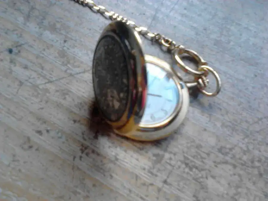

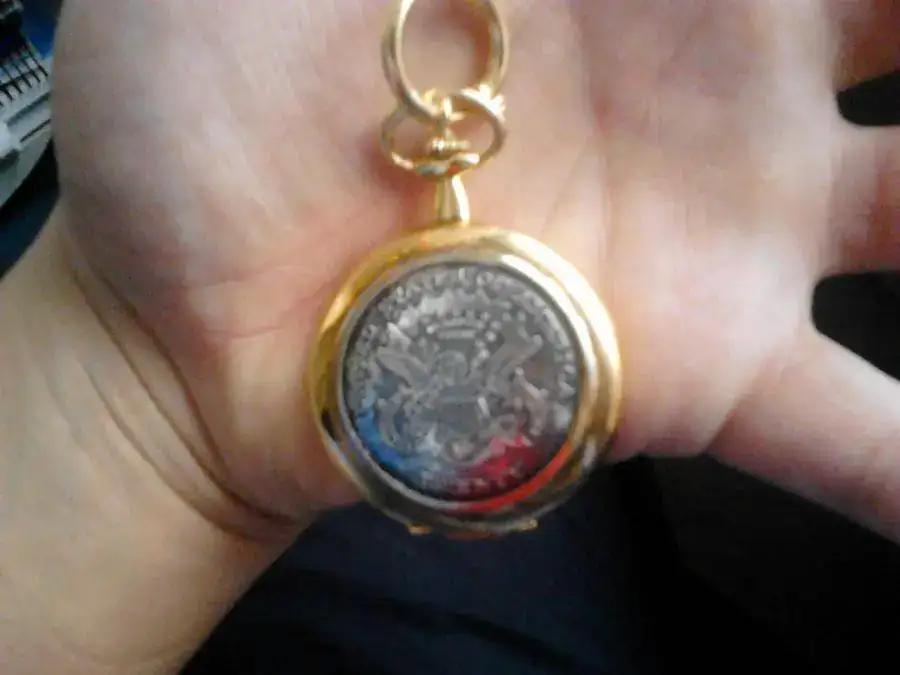

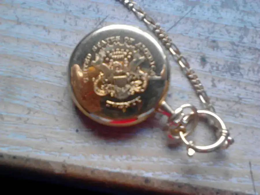

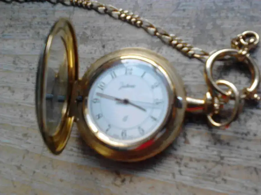

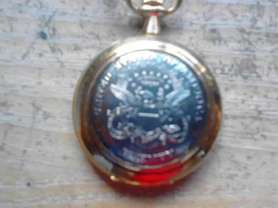

PD: Por cierto de herencia de mi abuelo, tengo un reloj de bolsillo, que aunque es de cuarzo nose abrirle y nose que tal es....luego subo unas fotos de como es y me comentan, es un Justina.
