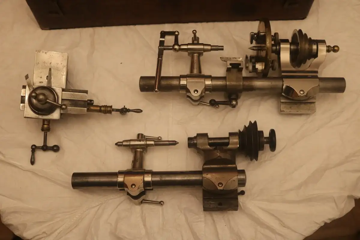

Buenas noches,
Por razones muy variadas he estado ausente de mi afición desde abril y ya he vuelto, no imaginas el mono que tengo, con infinidad de proyectos, pero voy a necesitar de los profesionales.

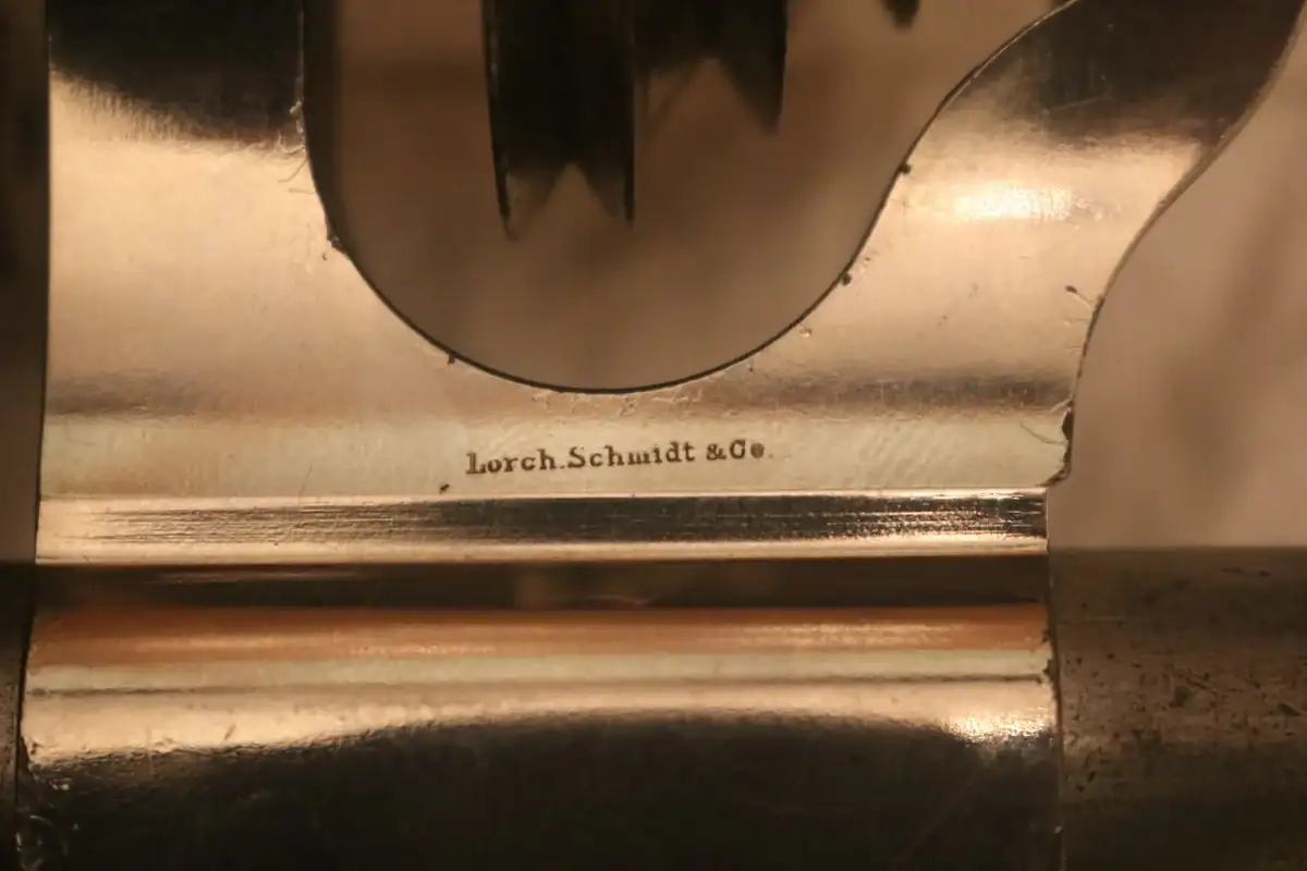

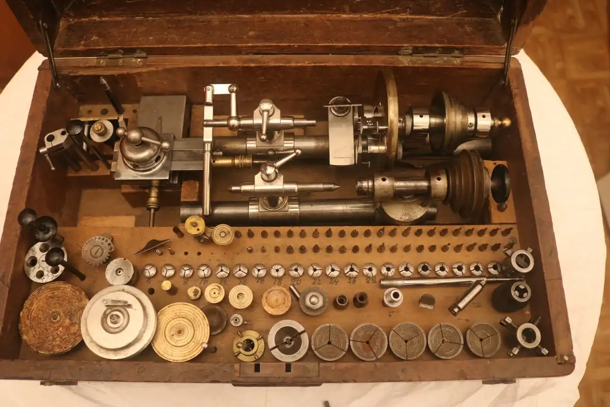

Como premio a la ausencia y tras una larga búsqueda me he comprado esta preciosidad que ahora mismo está en proceso de limpieza y ajuste.
¿Que necesito? no se de que medida es, en un principio lo compré como un torno de 6mm, pero mido el eje donde roscan los accesorios y mide 6,5mm pero los accesorios miden 6mm. ¿de que medida he de buscar accesorios?
me gustaría encontrar un manual de este torno ¿sabes donde puedo encontrarlo? en la red hay mucho de 8mm
Conforme evolucione el proyecto iré poniendo más fotos.

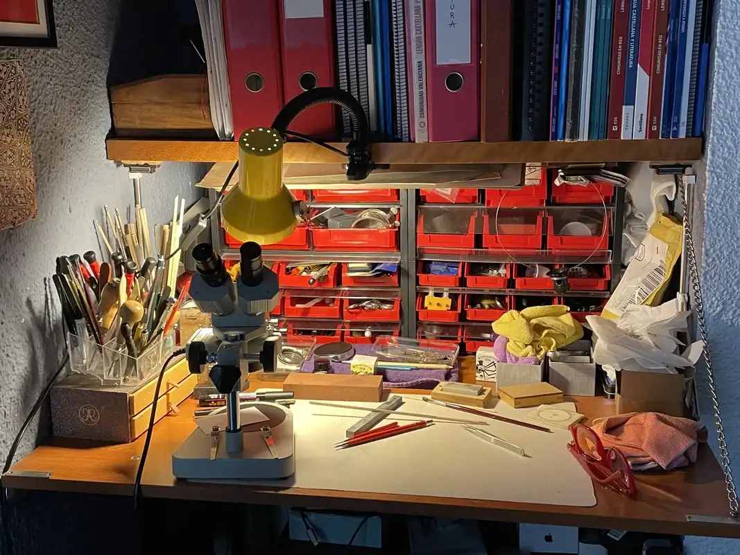

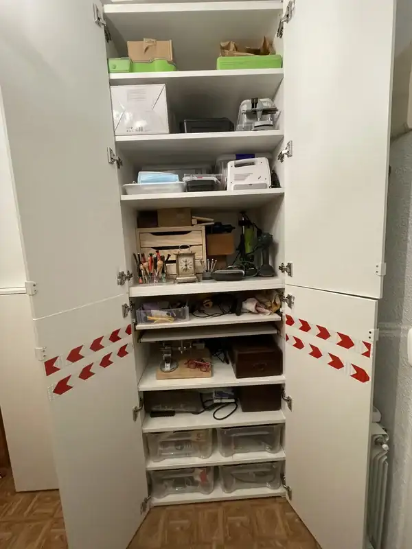

Buenas noches,
Taller, lo que se dice taller, no tengo, uso dos huecos de casa, empecé en este hueco que sigo teniendo pero con tendencia a aligerar trastos.

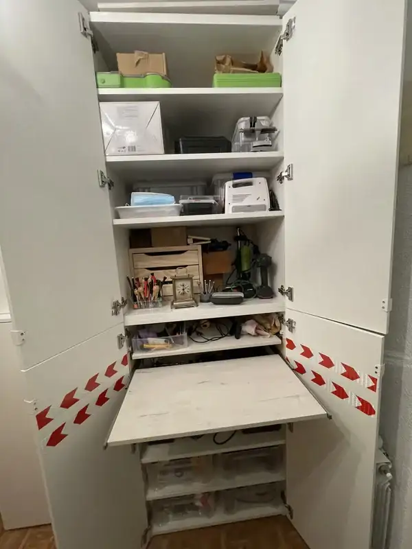

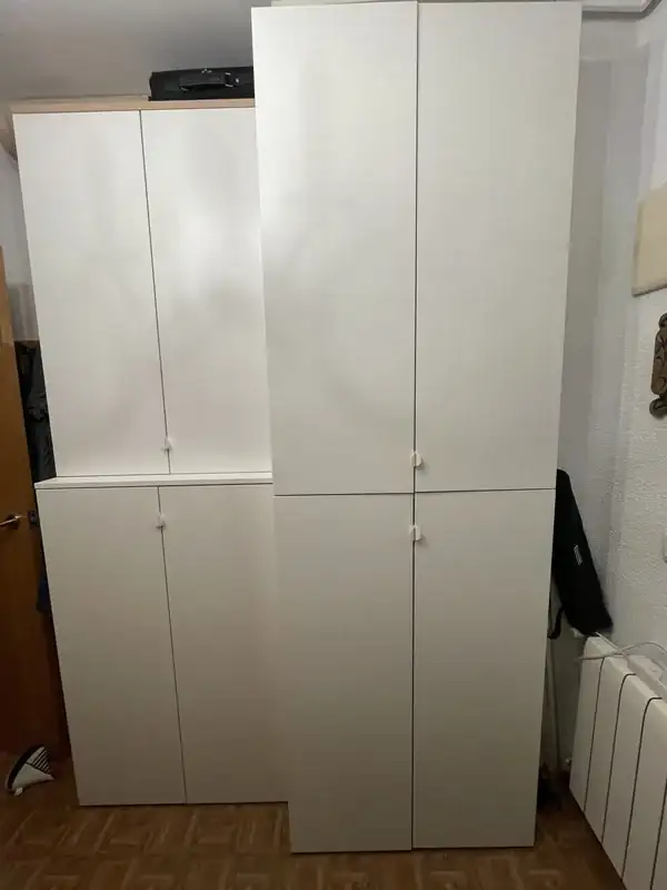

Y ahora me he hecho este
Cuando abres las puertas
Las cintas roja y blanco son dos estantes deslizables
Como ves no es mucho, pero es suficiente, todo es de Ikea

Me encanta la verdad, si encontrases una mesa de relojero sería ya…
Reacciones: Rgandia18927 y Asturianucu
No es dificil hacerse una.
Bonito torno, yo creo que la manera más rápida de encontrar documentación es buscar videos en el tubo de tornos similares y contactar con los autores de dichos videos. Un saludo.

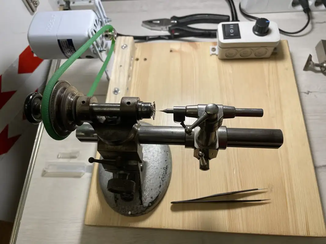

Buenas noches,

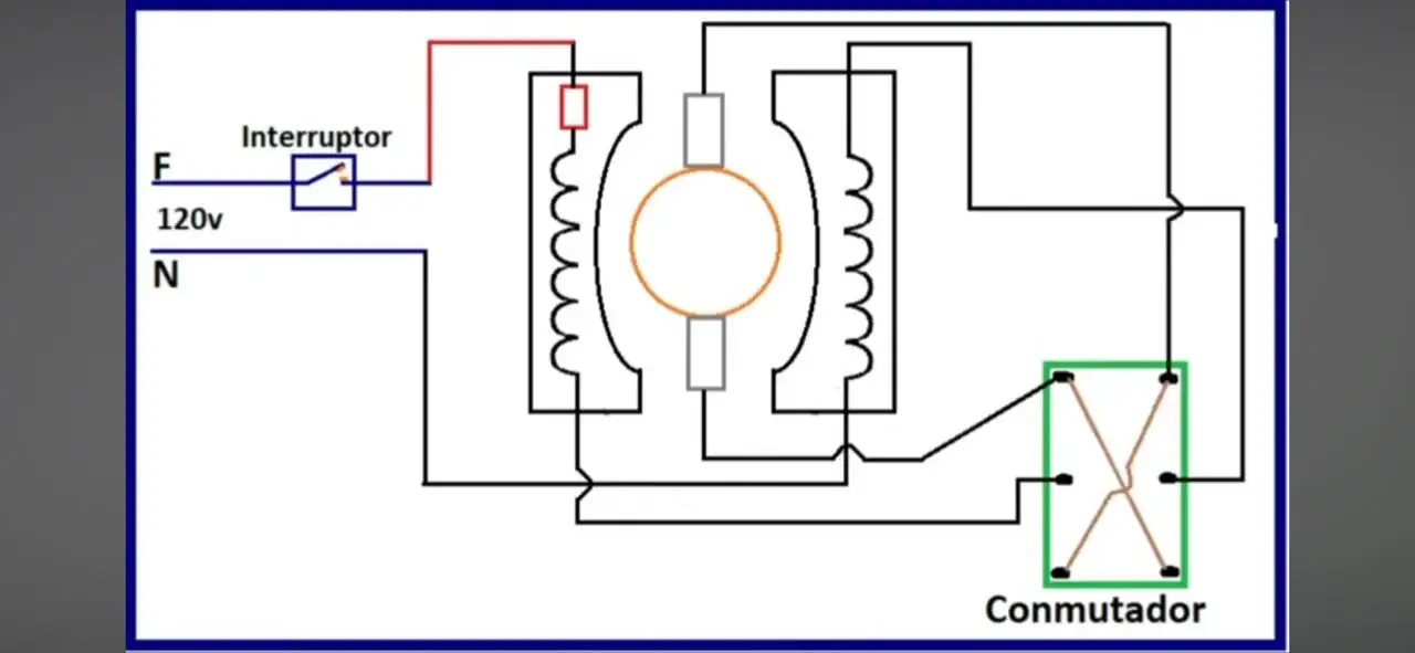

Os muestro el como ha quedado con el inversor de giro, variador de velocidad, el pedal también tiene variador.
El motor es de máquina de coser de 150W y 8000 rmp.
Todos los agujeros que se ven son para ajustar la posición del motor dependiendo que torno use.
El soporte del torno es un soporte de micrómetro de uso industrial, bastante antiguo pero muy robusto.
El esquema del inversor es el siguiente
Hay que abrir el motor, pero cualquier duda os comento.
