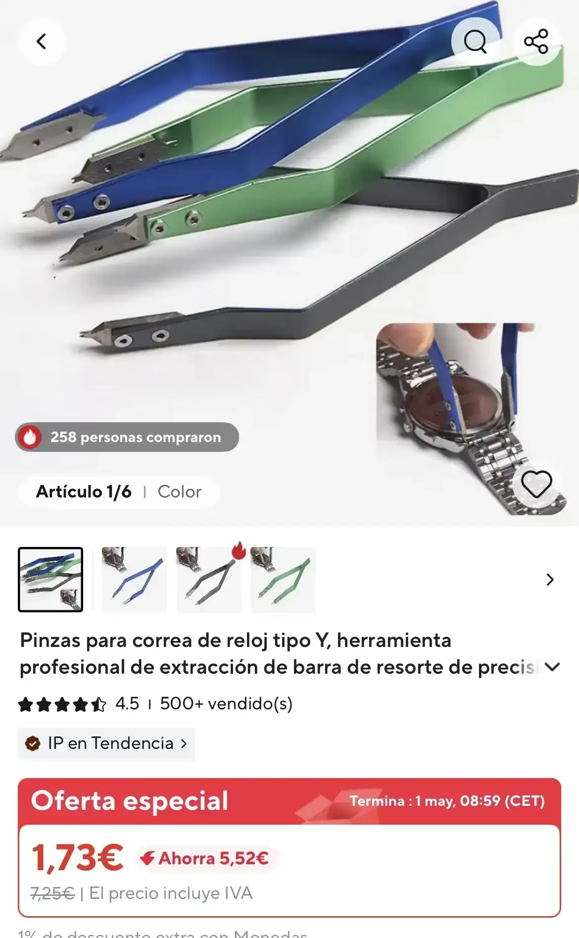

Pilla una pinza genérica y le pillas unas puntas de buena calidad.
Yo pille estas en aliexpress y he sacado el brazalete de Tudor sin problemas.
Si hay otras marcas más baratas. En Amazon las venden.
Pero el riesgo de rayarlo es totalmente exponencial a la calidad de la herramienta.
Práctica un poco antes con un reloj que no te importe rayar.
Lo digo por experiencia propia.
Ver el archivos adjunto 3481278
Este hilo me ha venido al pelo!
Tengo un Combat que me costaba dios y ayuda poner el brazalete y al final siempre optaba por dejar puestas otras correas con pasador rápido
No conocía este tipo de pinzas, de cabeza que compro una, gracias!

Pues yo me compraría la de bergeon, es como arreglar un bollado en un Ferrari con una piedra, puede quedar bien, pero no es lo suyo
Un buen reloj se merece una buena herramienta. Así que yo también pillaría el Bergeon.

Yo tengo un Sub y 2 Tudor. Por el precio probé una de esas de Ali, pero a la primera intentona se le rompió la punta (como apuntaban muchas reviews). Por suerte lo estaba haciendo con cuidado y no rayé nada. Llegué a la conclusión de que estaba haciendo el panoli y siendo ejemplo vivo de 'lo barato sale caro'. La devolví y me compré la Bergeon. Como la noche y el día. La uso poquísimo pero cuando lo hago sé que no va a fallar. Así que mi recomendación sin duda es que no escatimes con esa herramienta.
