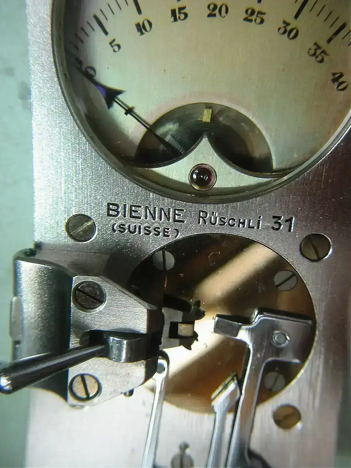

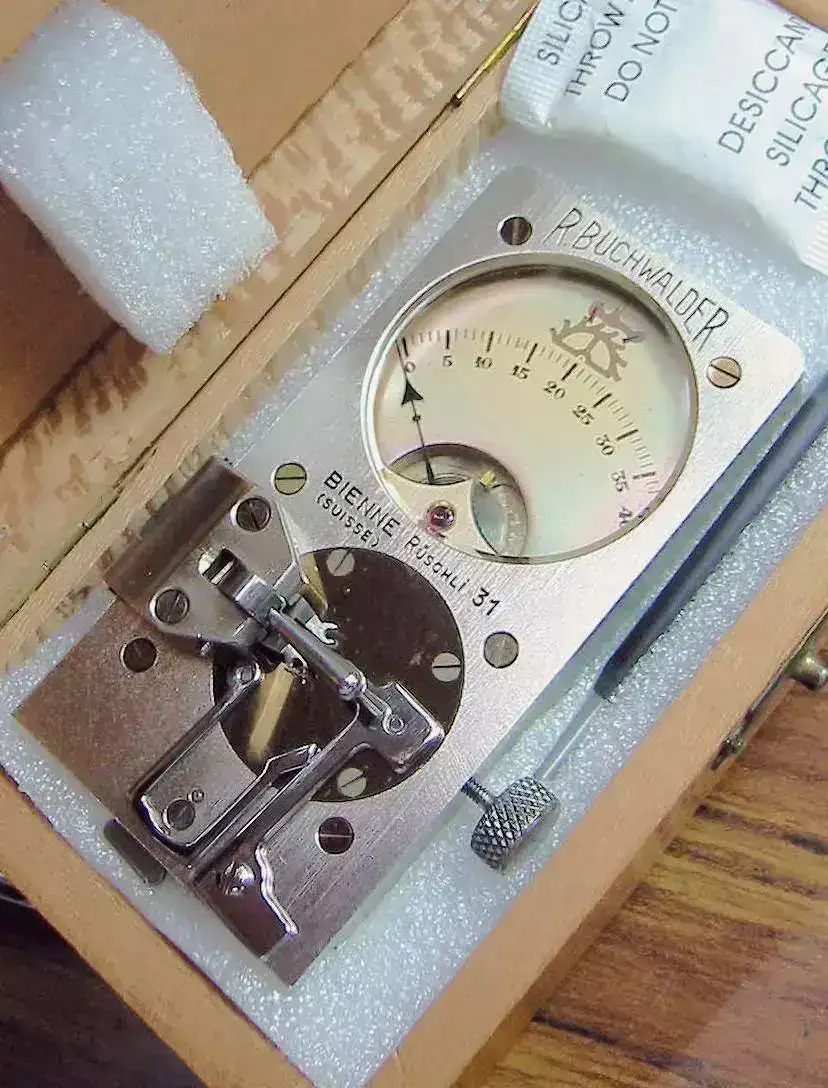

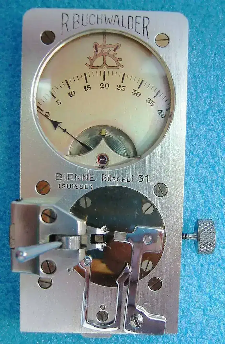

Os enseño ahora mi maquinita antígua para el ajuste del escape.
Esta es una de mis herramientas favoritas,tanto por su eficacia como por su estética.

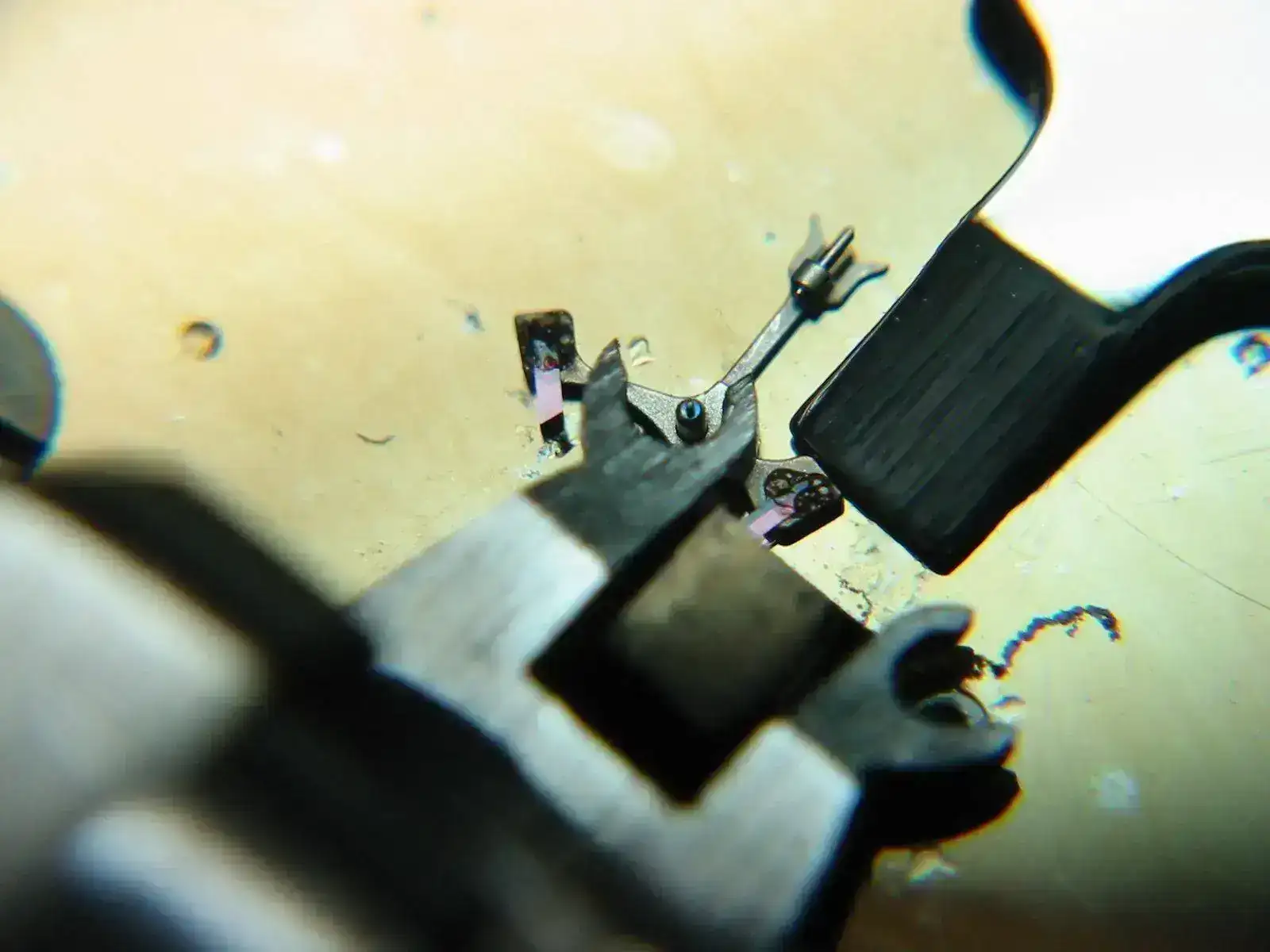

Como algunos sabeis la herramienta sirve para el ajuste del ángulo de reposo de las bocas de áncora,éste ajuste es crítico para el buen funcionamiento del escape y ,como resultado,del reloj.
La herramienta permite el movimiento de las bocas con un ajuste de centésimas de milímetro y con relativa una relativa facilidad.
En la última foto veis la herramienta moderna de la casa Bergeon con una utilización exactamente igual pero, con un diseño moderno que a mi me gusta menos...para gustos.
Estos útiles se usan en conjuntamente con un calentador para ablandar la goma laca que sujeta las levées.

Si,claro que aún se usa.Bien es cierto que menos que hace unos años,lo mismo que poner un eje de volante o una cuerda nuevos.Trabajos ya poco frecuentes pero, si es necesario mover una boca de áncora, no hay otra herramienta que la sustituya (al menos con la misma precisión).:ok::

Hola Maestro, preciosa herramienta y creo que muy necesaria para los relojeros. Y una pregunta ¿su uso es solo para cuando se cambian las piedras o se despegan? ¿para que mas se usa?.
Herramienta
Aunque era casi un secreto de alcoba, el uso mas intensivo que le he dado a esta herramienta ha sido durante mis 3 años de trabajo en Rolex (años 70 al 73)
Es fundamental para la precisión última en cualquier mecanismo de relojería la igualdad en los reposos del áncora,así como el equilibrado del volante y el ajuste perfecto del espiral.La precisión exigida para los relojes que reparabamos en esa fecha era de -1 a +2 segundos día.
Por eso, es suficiente con decir que el útil descrito lo he usado casi a diario en mi época en dicha casa.
Hoy dia la fabricación es mas estricta en sus tolerancias,por lo que ,de no necesitar un cambio por rotura o algún otro problema,ya prácticamente no se utiliza.
