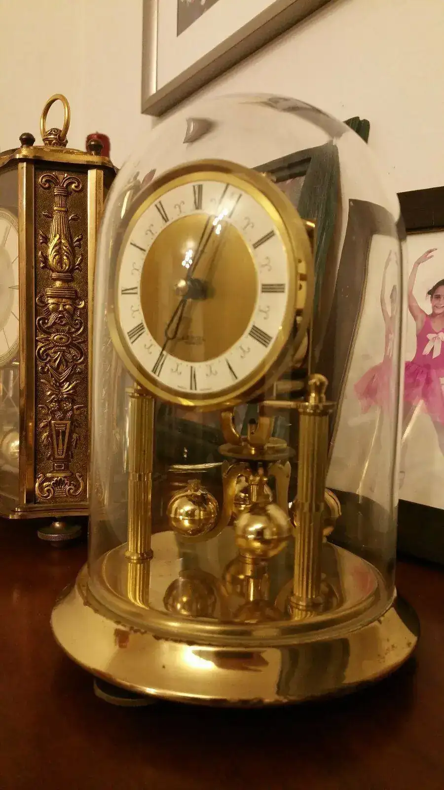

Hola, hoy voy con uno que tiene mala fama, dentro de los sobremesa tan odiado por su sencillez,,, los terribles aniversario, a mi me encantan la base de su mecanismo es la torsión tan débil y tan sencilla como difícil de comprender todo depende de 20 tic-tac por minuto, no difíciles de llegar si se reparte bien la fuerza a ambos lados del ancora si se posiciona bien tenemos reloj para rato, luego su regularidad horaria dependerá del grosor del hilo a mas grosor la carrera será mas rápida y a mas delgado el hilo la carrera será mas lenta,,,,

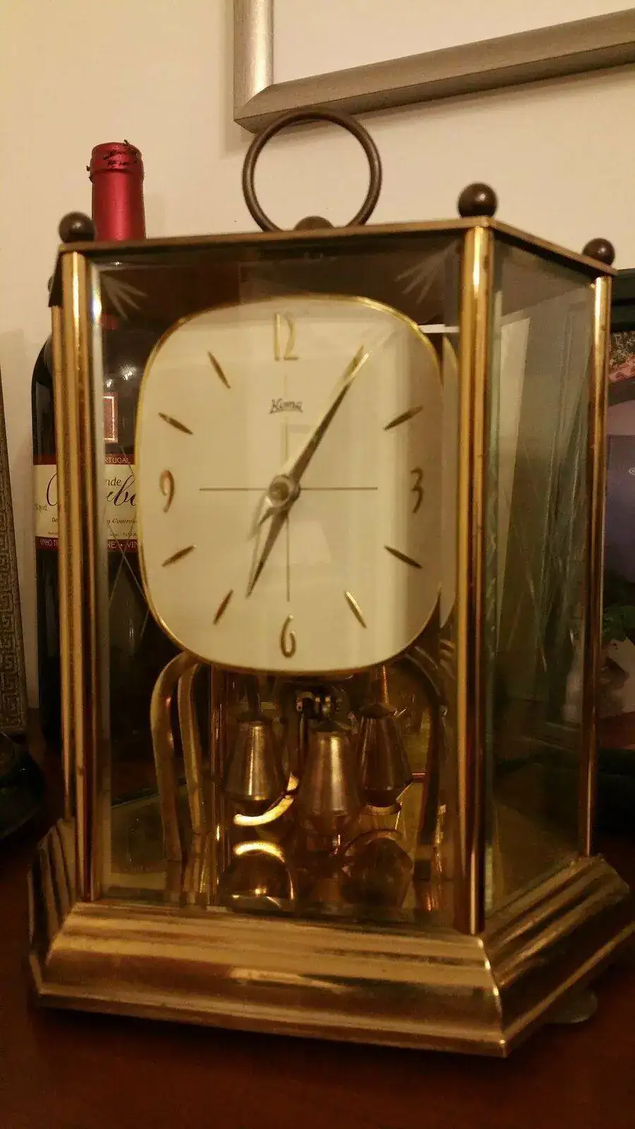

Este reloj es de la marca alemana Herr que por desdichas de la guerra fue tachado y el fabricante no puso su marca para así poder vender, algunos de sus modelos en esfera los marco como Violeta y algún nombre mas uso pero poner HERR, fue en pocos modelos ya que se afamo malamente por fabricar espoletas retardadas para bombas de aviación y demás inventos para tener contento al III Reich Alemán y eso lo llevo a la mala fama y que sus productos cayeran en picado.
La tarea de reparación de este reloj muy bien conservado fue ardua, por sus pruebas, control y ajuste así que resumiendo en el video aporto algún truco y la base de como regular y hacer que funcione en base a tener suspensiones diferentes para su ajuste, no me quiero alargar y ver el video dará mas pistas para aprender, tengo cientos de fotos a si que cualquier duda será bien atendida, espero que algún día sirva a alguien para reparar estas joyas de la mecánica relojera.
