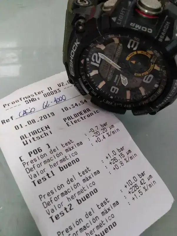

Me voy a enterar esta misma mañana del precio del hermetismo pero no para Rolex, mi GG1000 se ha quedado sin batería, pediré que le hagan hermetismo aparte de por la resistencia al agua porque se lleva los trabajos más duros.
Me autocito.
Recién recogido, baterías nuevas y hermetismo por 25€.
Casio es lo que tiene, duros y baratos.
