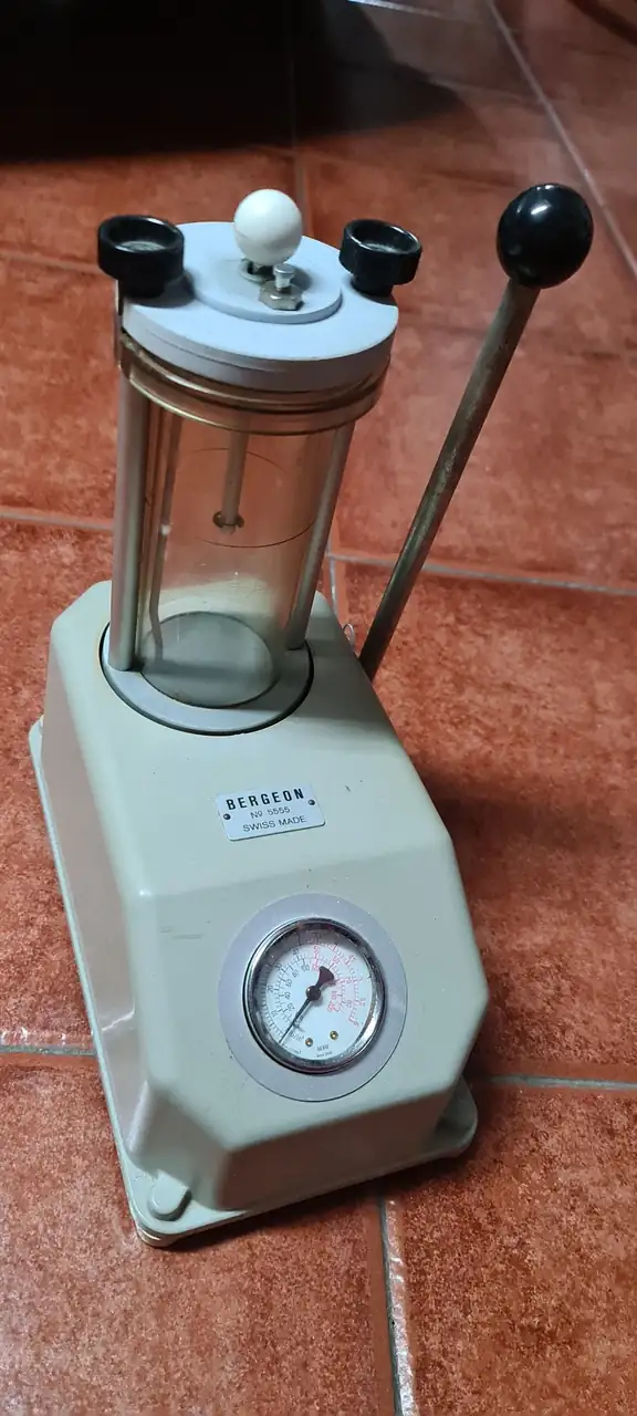

Yo uso esta superviejuna, llega tambien a 3 Atm. Creo que sirve para ver algun defecto grave. Yo he detectado alguna fuga por el cristal.
Para cacharrear esta bien, ademas la maquina mola un monton. Creo que en casa algo que permita mas presion ya es complicado, hace falta algo muy profesional.

Esa es bastente buena. Si la encontrase usada podría ser, pero nueva es un pico. Creo que optaré por una copia china.

Yo la compre ya vieja, tenia todas las juntas mal pero sorprendentemente encontre recambio original de juntas, de todas formas son todo toricas normales.
