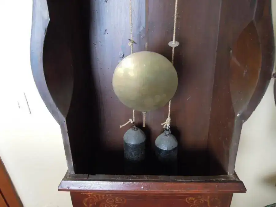

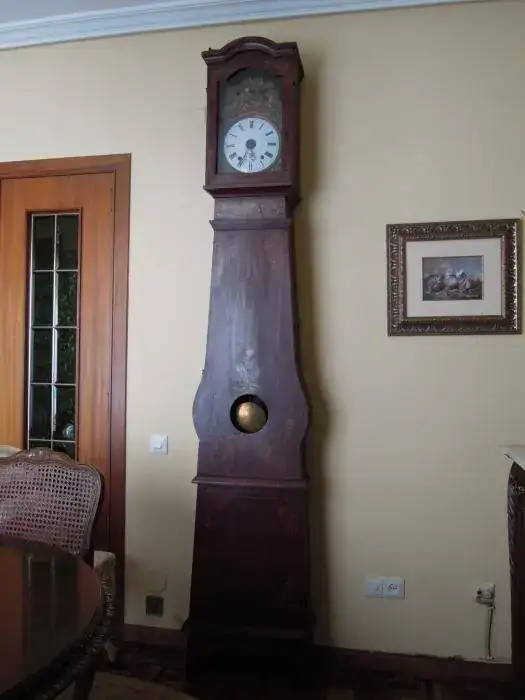

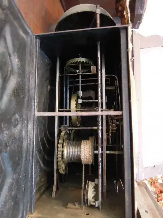

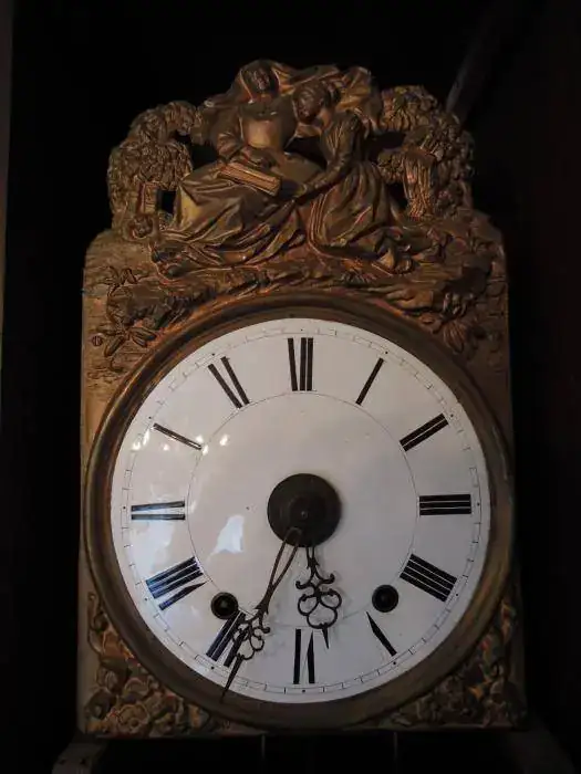

Hola a todos,
Acabo de heredar un reloj que tenía mi padre en casa. Él lo heredó de mi abuelo y restauró la caja de madera, porque el reloj funcionaba y sigue funcionando, mi padre siempre me comentaba que era de su abuelo y que debía ser de 1850 o algo así.
Ahora me encuentro con que tengo el reloj pero me he dado cuenta de que apenas se nada de su valor tanto económico como historico artístico, no se ni que marca es....
Estaría muy agradecido de cualquier información que me pudierais dar sobre el mismo.
Os adjunto unas fotos.
Muchas gracias

Amigo, Es un Morez, fabricado en el Valle del Jura Francés, típico reloj de la época, todo un pueblo los fabricaba y aún los sigue fabricando, posiblemente del último tercio del siglo XIX. Estos relojes se vendían sin la caja que la ponía un relojero o carpintero local. Es un reloj muy sólido y fiable, es muy abundante en España y Francia, practicamente hay uno en cada Masia o casa de campo antigua . Un saludo
aparte de tener un buen reloj, es precioso su diseño. su altura y su caja de madera, es uno de los relojes de pie mas bonitos que he visto. mis felicitaciones y que lo disfrutes saludos tonito.

Hola Asgadstar:
Como bien te ha dicho el amigo tandentemps, se trata de un Morez, en este caso con escape de paletas y que ademas es despertador. Un bonito ejempla rcon una caja sencilla pero muy bonita. Feclicidades por la herencia y que el dia de mañana pase a tus hijos o nietos.

Bueno cuidado.... que el despertador no lo tienes activo, le falta la cuerda y las pesitas..... Un saludo
Hola,
He estado pensando que toda la parte dorada que rodea la esfera esta un poco mate y apagada. Eso es así? se puede limpiar con algún producto para que tenga mejor aspecto?
Gracias.
Es díficil llegar hasta el fondo de esos relieves. Coloca las palabras de búsqueda "limpieza morez" o "limpieza reloj" en el buscador. Hay mucha información. Yo lo hice después de usar el Cillit Bang, bastante agresivo aunque por fortuna lo dejó perfecto, no sin asumir ciertos riesgos. A otros usuarios les parecerá preciosa esa envejecida pátina. Saludos.
