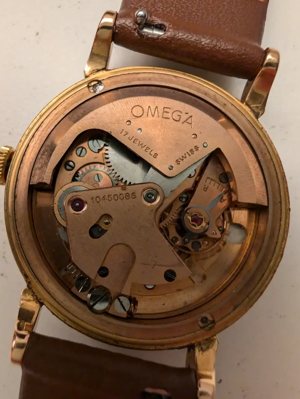

He visto que se trata de un mecanismo automático de Omega tipo bumper. Se que mi abuelo lo adquirió en los primeros 50's del siglo pasado y creo que eso concuerda.

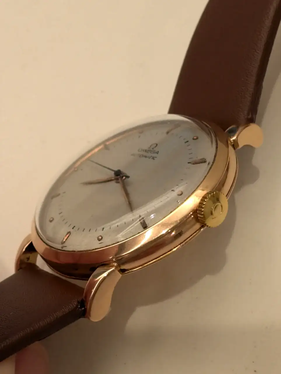

Otra cosa que me llama la atención, es que el cristal no es tal, sino que es plástico. Supongo que es consecuencia de una reparación, aunque hasta donde yo se, el reloj no se ha tocado desde hace al menos 40 años.

El cristal es normal que sea de plastico. Le solemos llamar plexi y hasta los Rolex lo llevaban. Es muy apreciado por lo aficionados porque se repara o cambia de forma muy económica y da un aire vintage muy interesante

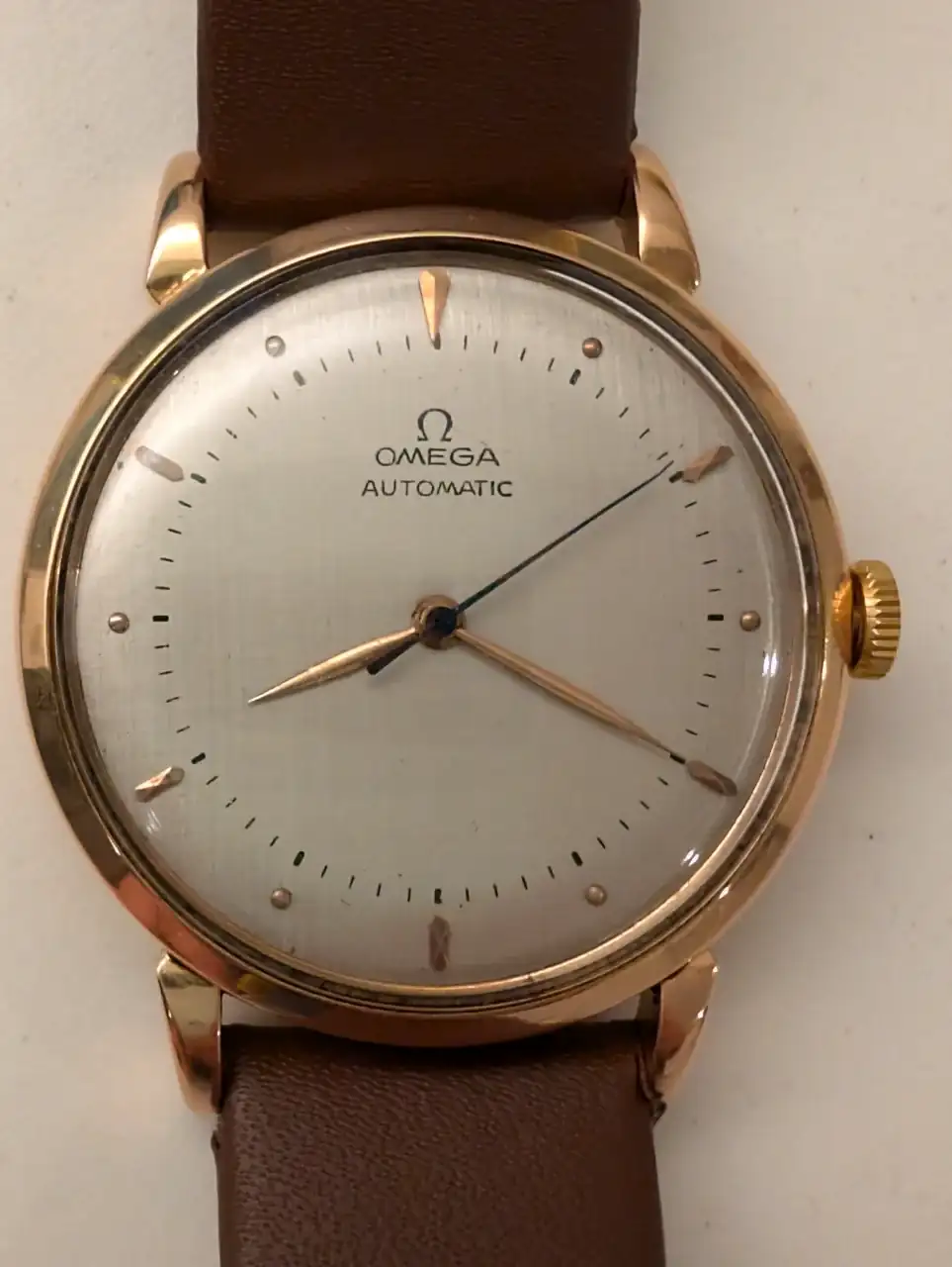

Es un reloj maravilloso que tras un servicio de taller en un relojero competente podrás usar sin miedo. Limpieza y aceitado y a correr sin miedo. El plexi, como ya te han dicho, es un material común. Entrando en detalle:
- Has mencionado que fue cambiado y me juego un sugus azul a que a raíz de ese cambio también se le restauró la esfera. Está repintada.
- El reloj, bien merece todos los mimos que puedas darle, porque son cada día menos los que conservan sus cajas de oro (además parece bastante grande = jumbo) y en combinación con el calibre martillo, debe ser un gozo usarlo.

Por curiosidad y para aprender. Como identificas que la esfera está repintada? (de todos modos, cuenta con el sugus azul!) , de lo que si me he dado cuenta, es que hay una falta de sincronía entre los elementos metálicos que marcan las horas y las marquitas "pintadas" en la esfera que marcan los minutos.
La medida de la caja sin la corona es de unos 35mm. No se si eso confirma que sea un Jumbo ni si eso puede ayudar a concretar el modelo y el año de fabricación...

Pues precisamente el detalle del alineamiento entre índices y minutería es lo primero que salta a la vista. Luego podemos entrar en otros detalles como la calidad de la impresión de los detalles, etc. Todo es experiencia y horas de mirar fotos. También puedo estar equivocado y ya llegarán otros que saben más que yo del tema a echar más luz sobre el asunto.
En cuanto al diámetro, en la foto se me hacía algo más grande, pero sigue siendo una delicia y el estándar en el mundo vintage. Nada que ver con los relojes actuales.

Enhorabuena compañero, un relojazo y con el plus de ser de tu abuelo. El reloj es un 28,1mm, concretamente un 28.10SC, por ser de segundero central, de 1946, y no, midiendo 35 mm no es Jumbo. Y lo de la esfera restaurada, tú mismo lo has visto.

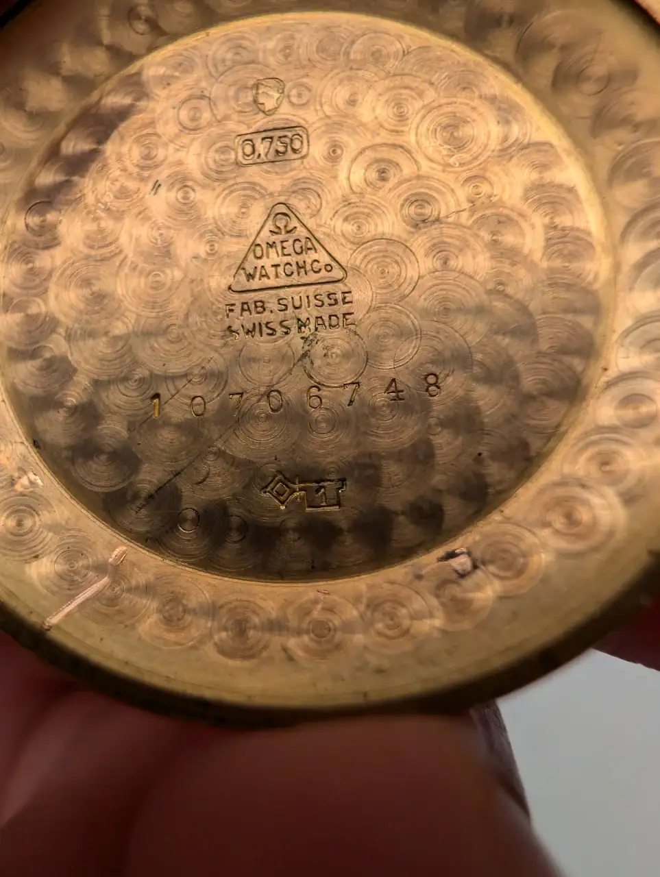

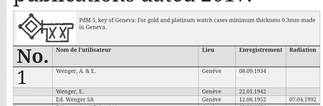

Hola y gracias por responder, aunque...no sé interpretar la tabla.
Si me lo explicas....
Muchas gracias!
Te dice quién era el fabricante que le hizo la caja de oro a Omega. La llave, de Ginebra, y el 1 Wenger.
Reacciones: yakokornecki, Usuario eliminado 105032, AbderramanII y 1 persona más
Enhorabuena compañero, un relojazo y con el plus de ser de tu abuelo. El reloj es un 28 mm, concretamente un 28.10SC, por ser de segundero central, de 1946, y no, midiendo 35 mm no es Jumbo. Y lo de la esfera restaurada, tú mismo lo has visto.

Claro que no estás equivocado, Yako: la esfera está restaurada, pero bueno, a lo hecho pecho y, sin entrar en detalles, se ve bonita 😇

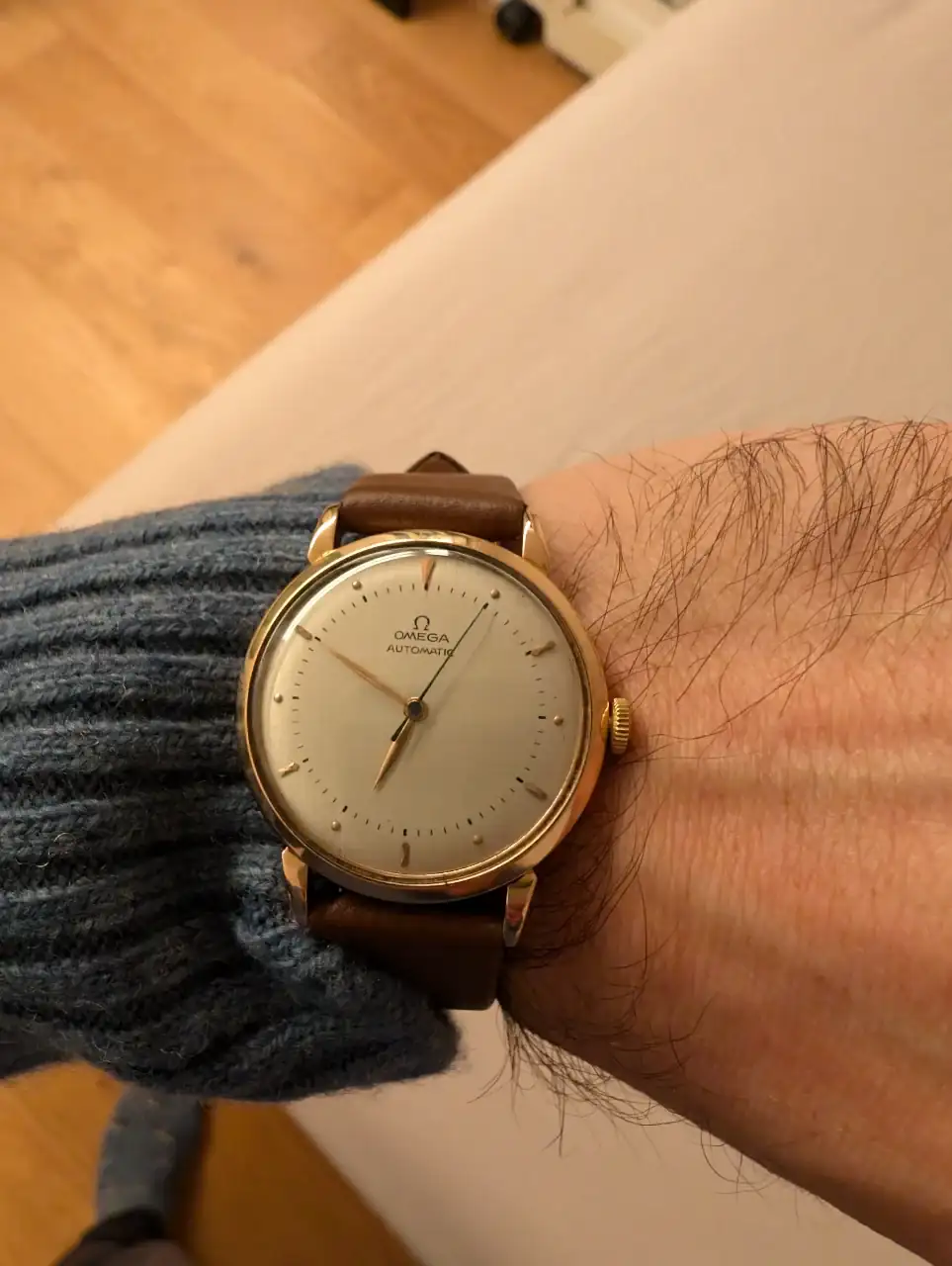

También a mí me había parecido más grandote, se ve que nuestro nuevo compañero tiene minimuñeca... Para Jumbo, incluso los optimistas suelen empezar en 37mm, pero como dices es una buena medida estándar.
