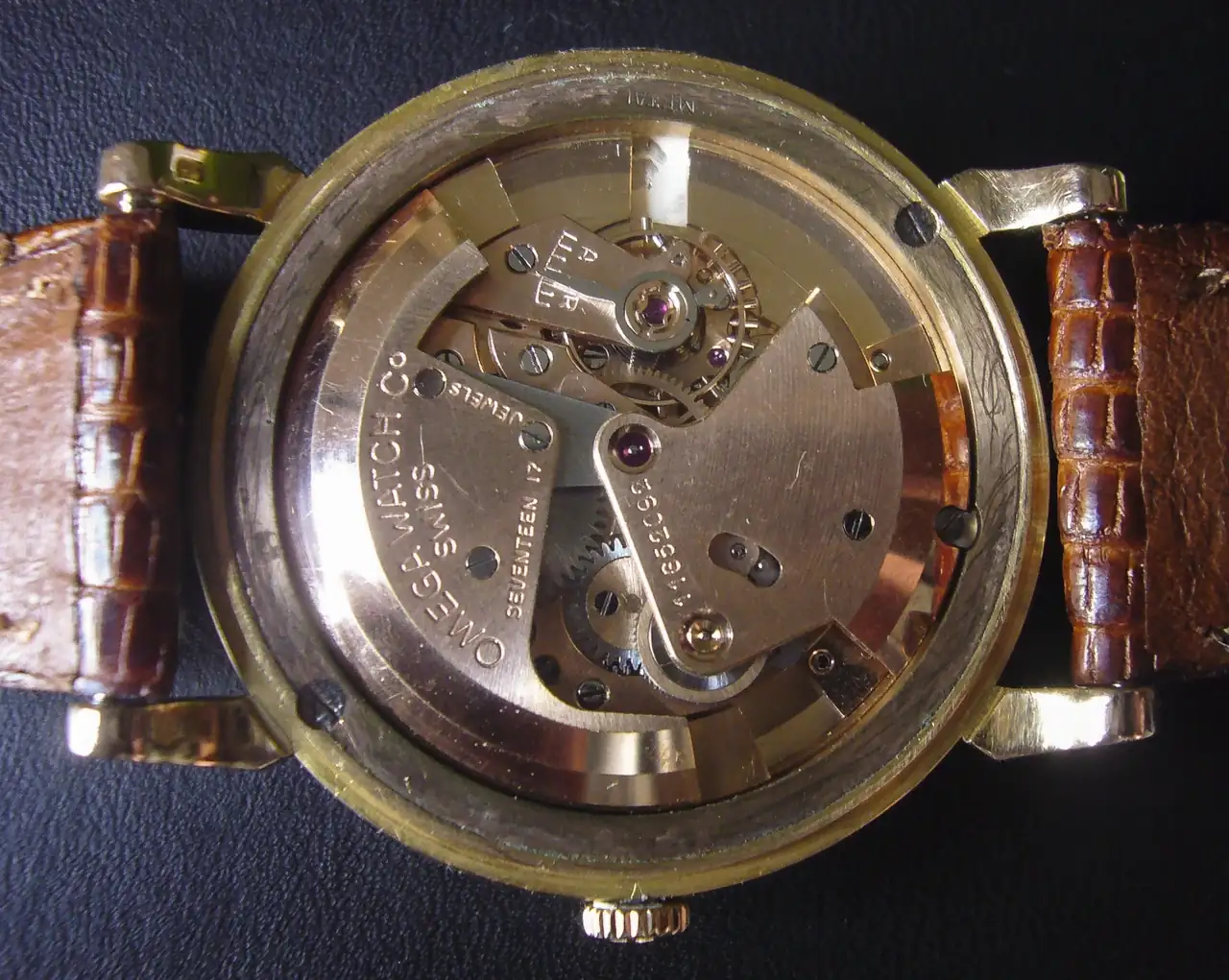

Llego ya bastante tarde pero aún así pongo mi granito.
Si te fijas la raqueta está desplazada hacia adelantar y como quiera que los relojes cuando empieza a estar sucios lo que hacen es adelantar (al volante le cuesta más moverse y por tato acortan el giro) y a ese ya le han tenido que empujar lo que quiere decir que su estado de lubricación está entrando en lo pésimo. Es un reloj muy agradecido para su manejo, desmontar/montar, por lo que cualquiera que sepa lo hace con mucha fiabilidad y gusto, ya que gusta hacerlos (a mi me encanta). Por ello no te retrases, cuanto antes a la bañera. Si no encuentras a nadie que te cuadre aquí estoy yo, total el porte vale poco. Y luego a la muñeca sin ningún miramiento, son duros.
Aquí te enseño el mío para que veas que cuando están limpitos la raqueta se va al centro o casi. No es el mismo tuyo pero de la familia.

Os he hecho caso.
He encontrado un relojero, que resulta estar bastante especializado en estos relojitos.
El lunes lo dejaré y...
Os mantendré informados.
Un saludo y gracias
Reacciones: yakokornecki y KIKEMORGAN
El reloj está impecable , espero que lo luzcas y nos enseñes el resultado.
