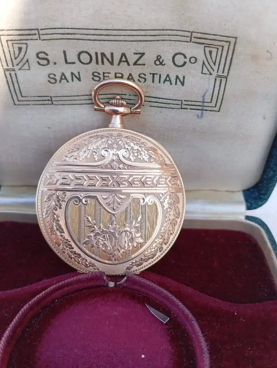

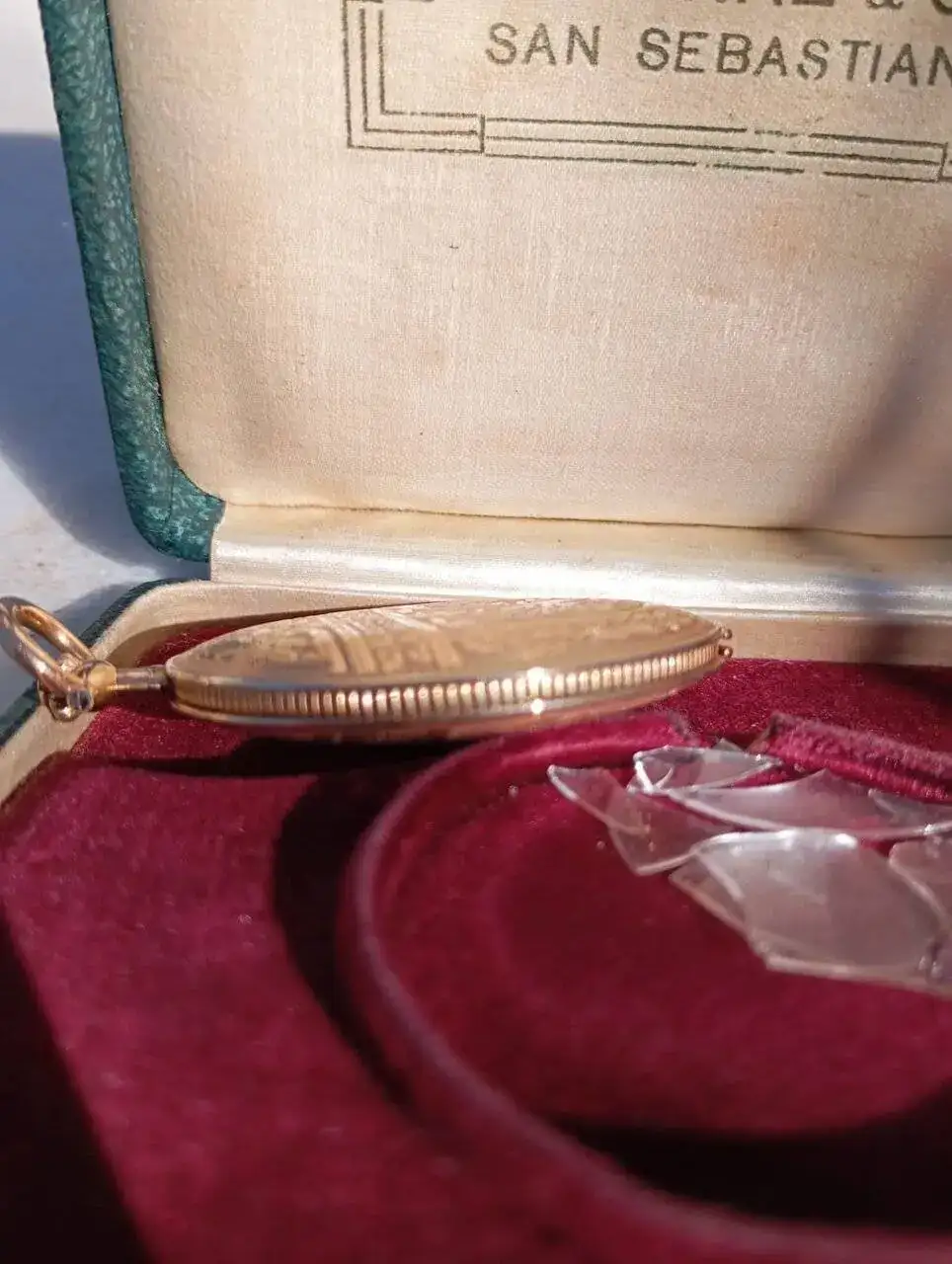

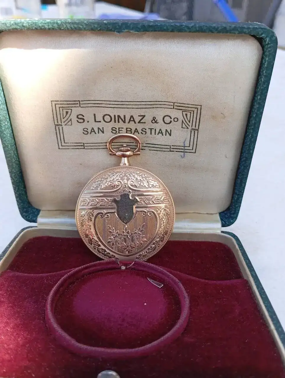

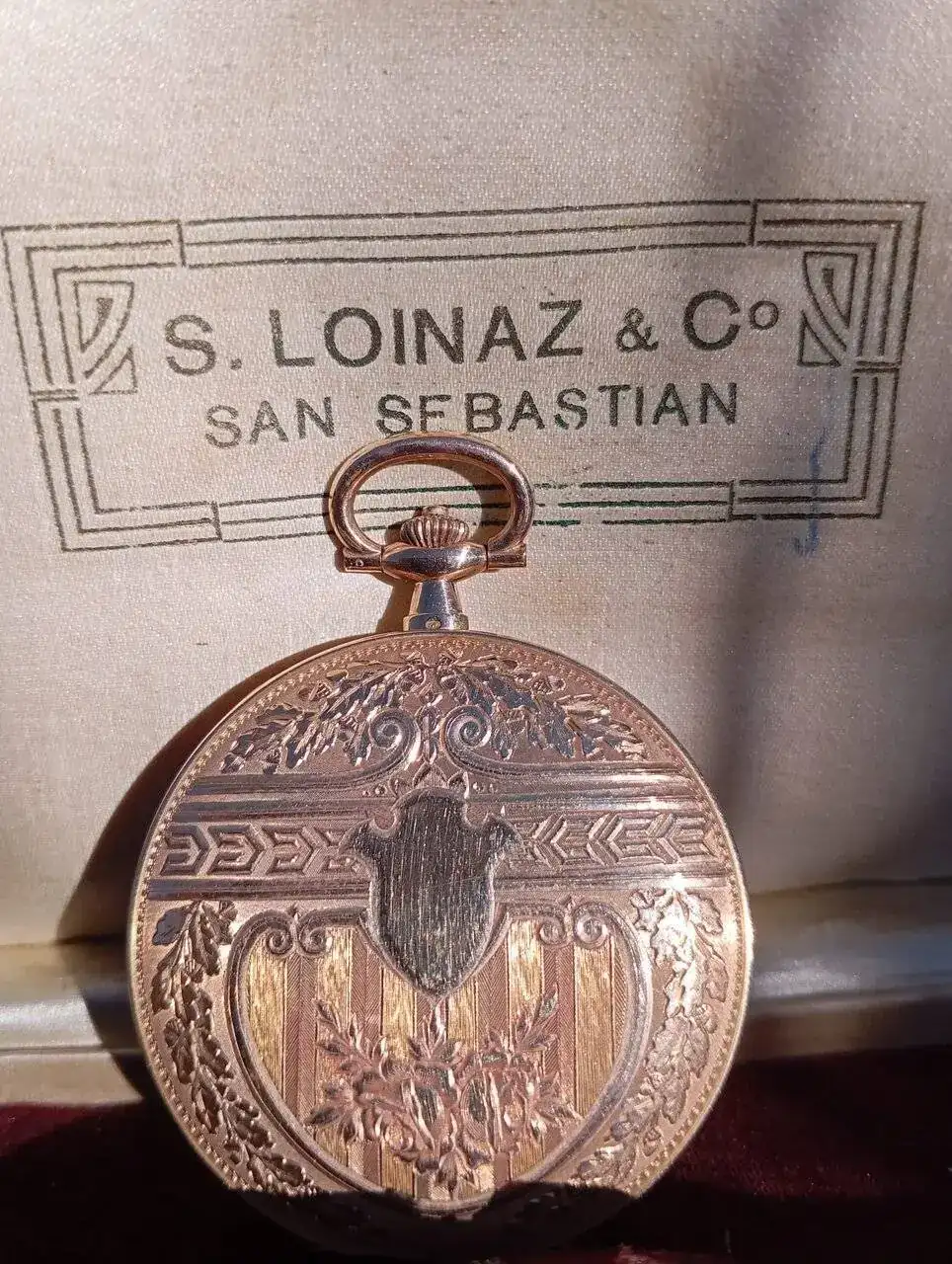

Buenas!
Mi padre heredó hace muchos años un reloj de bolsillo de oro de mi abuelo (o bisabuelo) y la verdad es que no tenemos mucha informacion sobre el.
Esta en unas condiciones reguleras, lleva guardado al menos 50 años, aunque a pesar del cristal roto, el reloj se ve mucho mas bonito de lo que aparece en las fotos, un brillo espectacular.
Apelo a la sabiduria del foro, ya que en temas de relojes de bolsillo no tengo la mas minima idea, y sé que aqui hay grandes expertos y conocedores de estos relojes, incluso he visto algun post sobre relojes Invar.
A ver si algun compañero pudiera darme alguna informacion o saber si, aparte del valor sentimental, se trata de un reloj valioso, no ya por temas de venta, sino para saber si merece la pena restaurarlo en un profesional.
Muchas gracias!!!

Bonito es y yo lo restauraría, en lo de valioso no entro, ni idea.

El grabado es una pasada, yo le daba una oportunidad y al relojero

Bonito es de cojones y muy bien cuidado

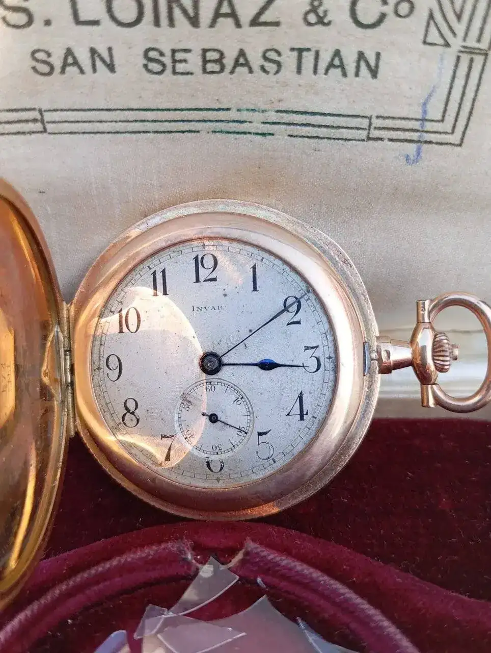

Lo importante es ver el calibre

Es un buen reloj. Pon en el buscador del foro "Invar" y marca "solo títulos". Te saldrá bastante información. Yo lo arreglaría.

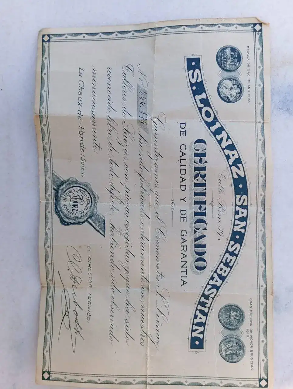

Si es el reloj de tu abuelo o bisabuelo, solo por el valor sentimental, siempre vale la pena restaurarlo, porque tiene más intangibles que un maletín lleno de pateses filipes nuevos.
Y encima, por lo que veo, tiene el certificado COSC.
Eso lo convierte en un cronómetro, algo muuuy especial.

Me parece algo raro preguntar por un reloj con dos fotos, ni esfera, ni el grabado interior de las tapas, ni el movimiento, no se?

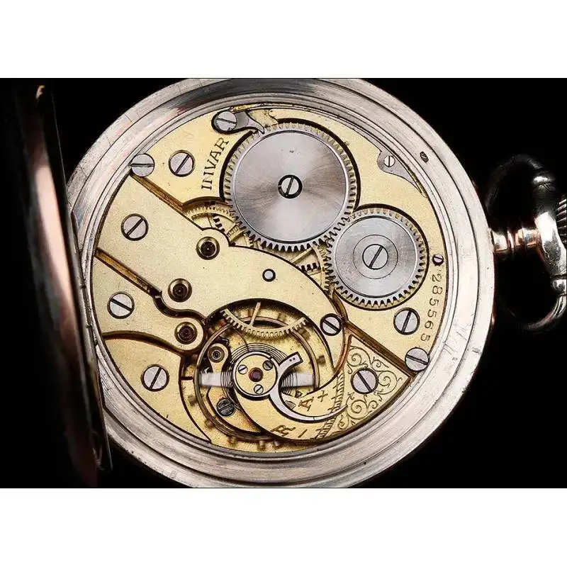

Bueno, ante todo es el reloj de tu bisabuelo y si puedes adecentarlo y que le hagan una limpieza y aceitado, mucho mejor. Yo lo fecharía a principios del XX. Los movimientos Invar suelen tener un puente central muy bonito, pero habría que verlo para poder más datos. Sus relojes eran de gama media. Referente a tu última pregunta, no, no es un reloj valioso en si mismo ni para el coleccionismo. Evidentemente si la caja es de oro(sin ver sus sellos no lo podemos afirmar) pues tendría el valor que te diese un chatarrero, poca cosa más. Pero si lo conservas bien, ya irá por su cuarta generación y si además tu lo cedes a una quinta, pues su valor se convierte en incalculable.

Buenas Germán, a falta de ver el calibre (es posible que no difiera mucho del que he enseñado) ese reloj no es "cosc". Ni ese papel de garantía (un documento muy interesante) una certificación de Cronómetro! Una gran multitud de marcas utilizaron este epíteto para vender más, pero nunca pasaron ninguna prueba en ningún observatorio.

Muchas gracias! Pues si, mi plan es restaurarlo, aunque tendra que esperar un poco mas en el cajon, imagino que una restauracion de este tipo no debe ser economica, lo mismo me animo y lo intento adecentar yo mismo dentro de mis posibilidades, al menos ya se que no estoy tratando con una pieza de alto valor ( aparte del sentimental claro)

Saboneta, es la forma de la caja. No te preocupes, no es difícil encontrar un cristal así :ok:
Bueno, si mintieron miserablemente, es otra historia.
Pero sigue siendo el reloj del aitite.🤷
