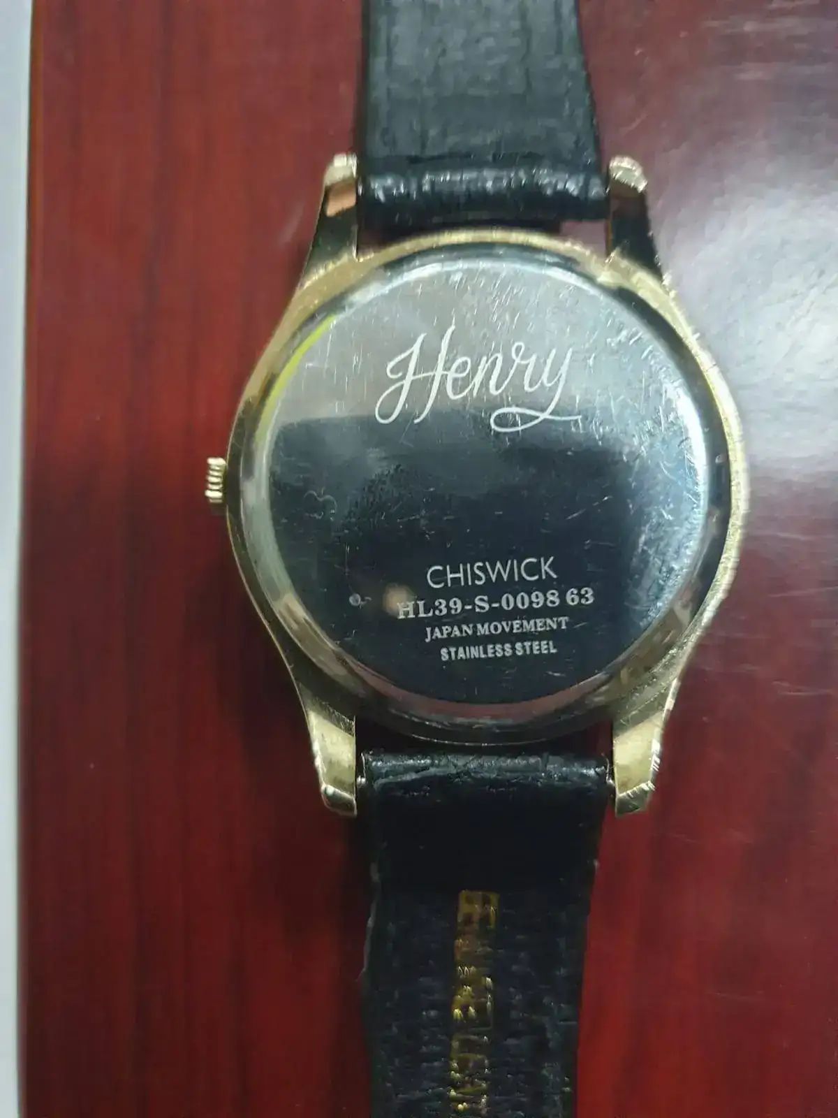

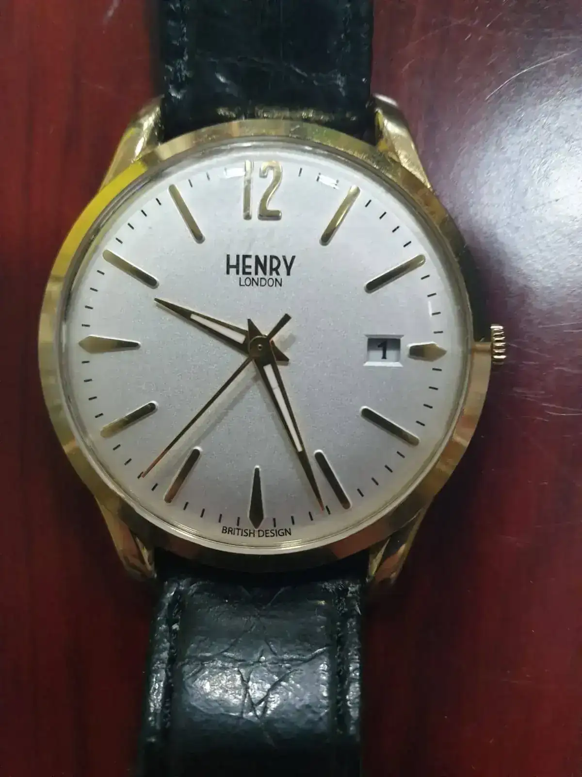

Hola, mi reloj va, pero la aguja de los minutos a su aire, gira sola sobre el eje, como si estuviese suelta. Tiene solución casera? Gracias

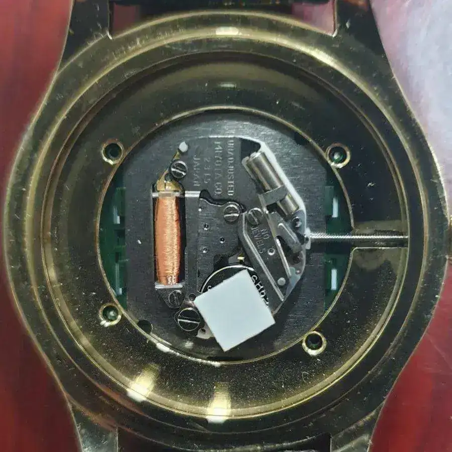

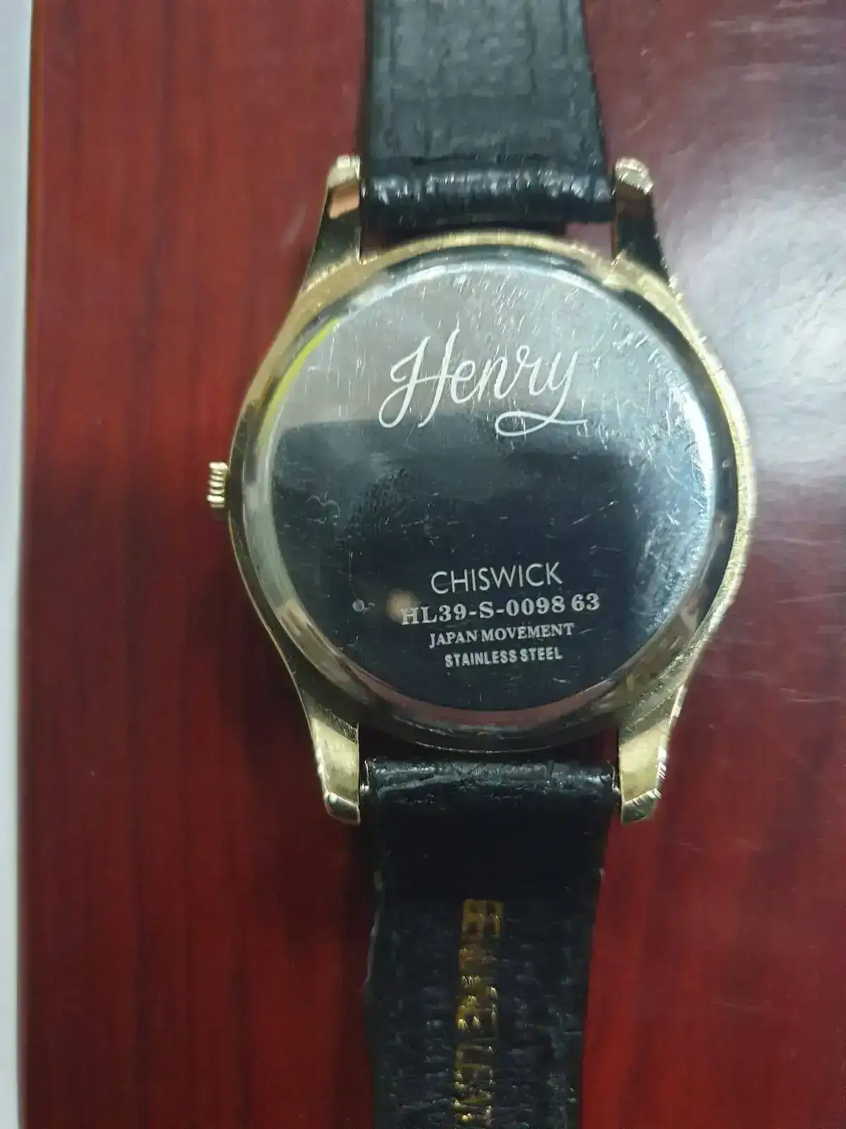

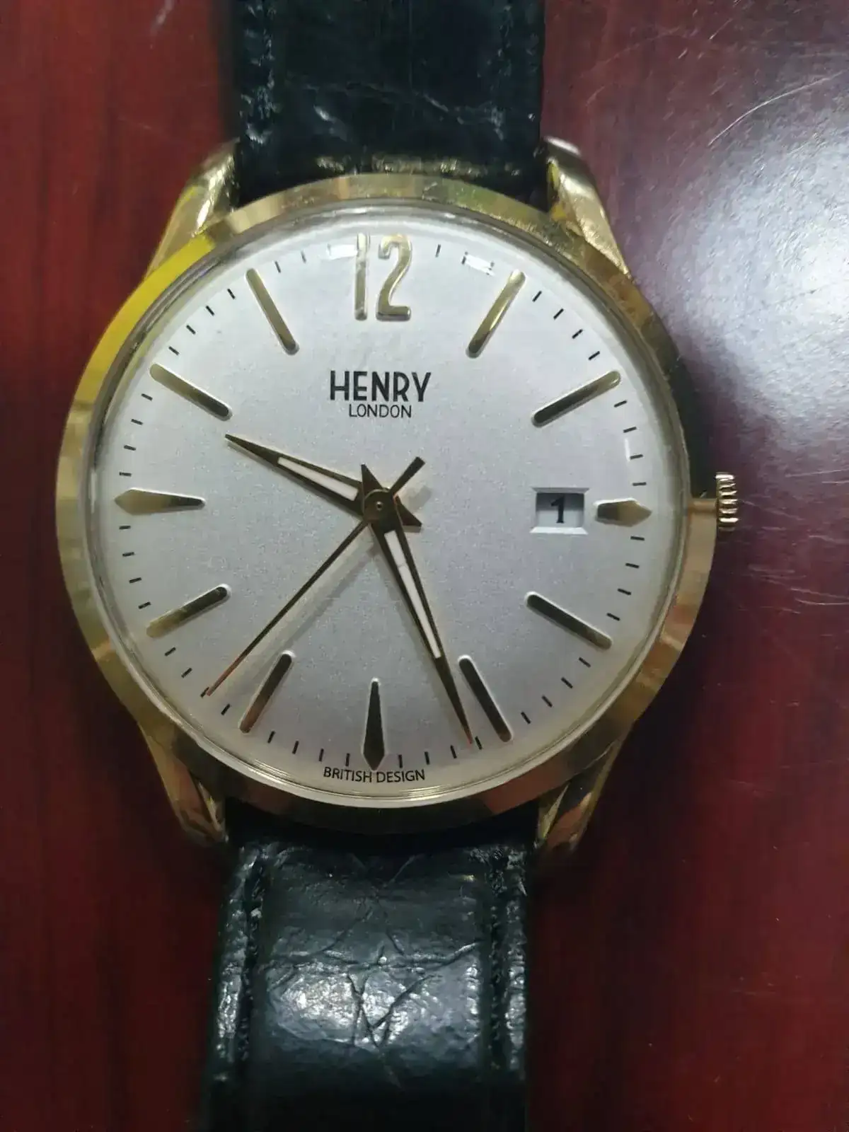

Yo adjuntaría fotos bien enfocadas del reloj y de su parte trasera abierta, por si alguno podemos ayudarte. A ciegas es muy difícil.
La primera
Ahí í están las fotos, espero se vean bien.

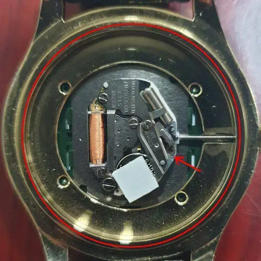

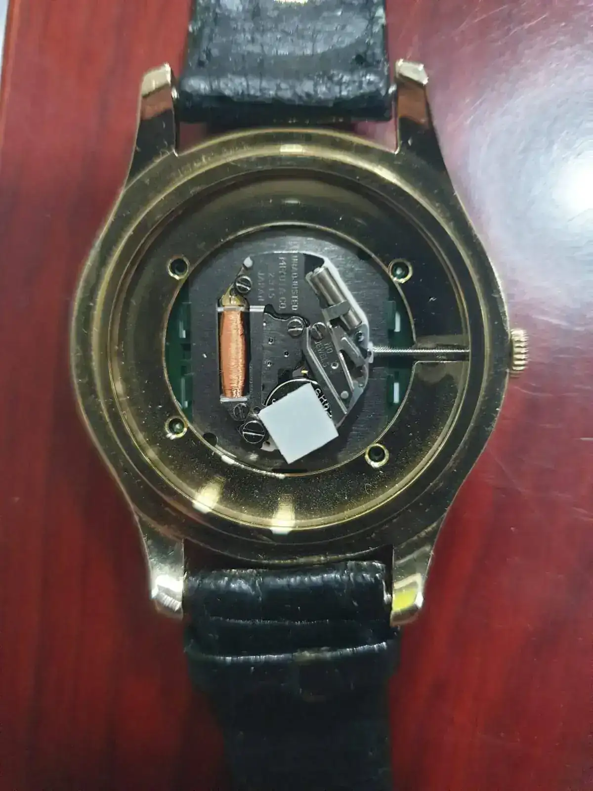

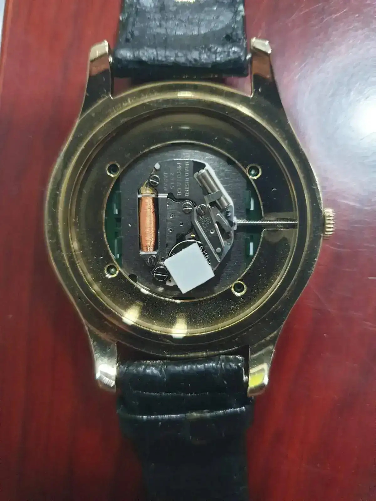

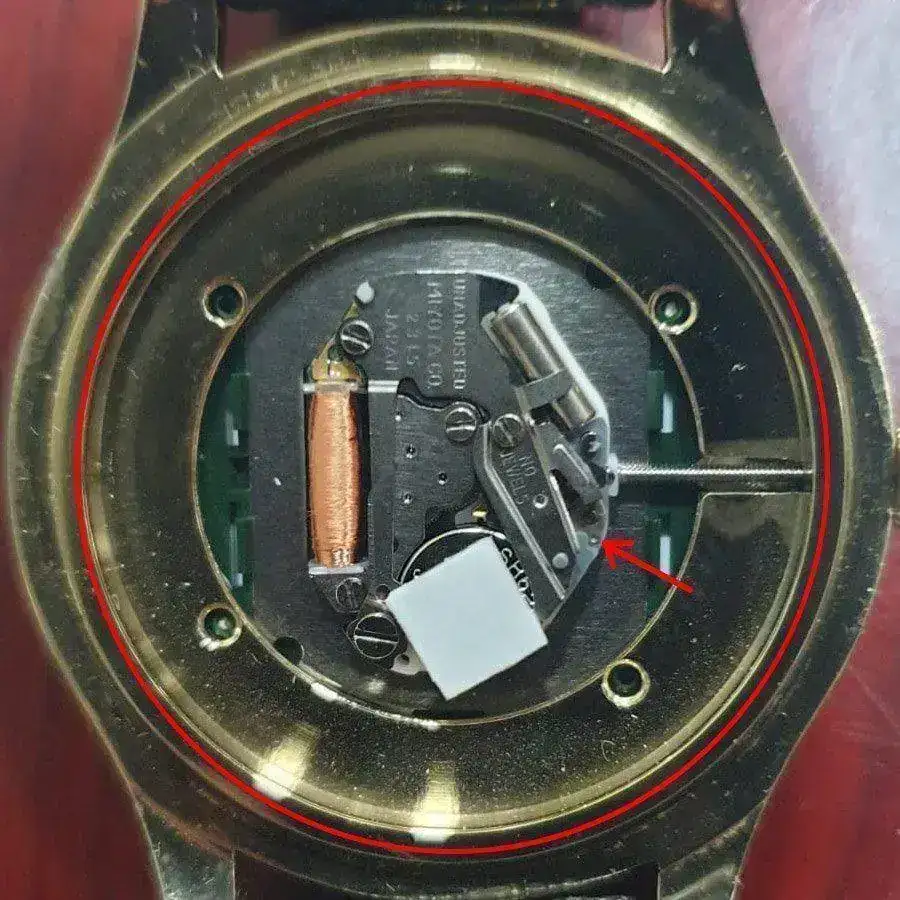

Bueno, lo de la tija es fácil. Con ella insertada completamente se presiona en el punto indicado y tirando de ella debería salir.
Lo que efectivamente me descoloca completamente es el diseño de la caja, pues yo esperaba un anillo protector de plástico o similar que
te permitiese sacar fácilmente todo el movimiento.
¿Esa parte interna es la misma caja? Es decir... ¿no se mueve ni se saca? ¿Es toda la misma pieza?
Si es todo la misma pieza, no vas a poder sacar fácilmente el movimiento, aunque me resulta raro que lo hayan montado por la parte superior.
A ver si alguien del foro se ha encontrado con un problema tan raro como este.

Esa es la duda, que parece todo un único cuerpo. Anoche intenté y lo dejé al verlo. Muchas gracias
Bueno, a lo bonzo.... viendo que por detrás, tras tras, rompí el vidrio, y la aguja ya está bien. Ahora desearía saber, dónde comprar un vidrio de 45 mm, y cómo ponerlo... creo que es así como empiezan todos.

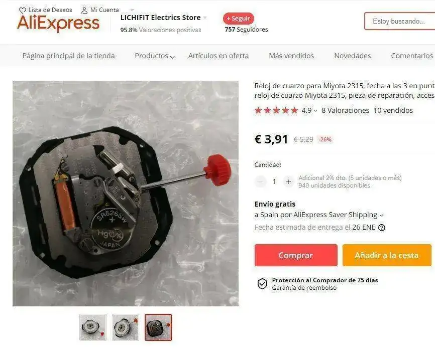

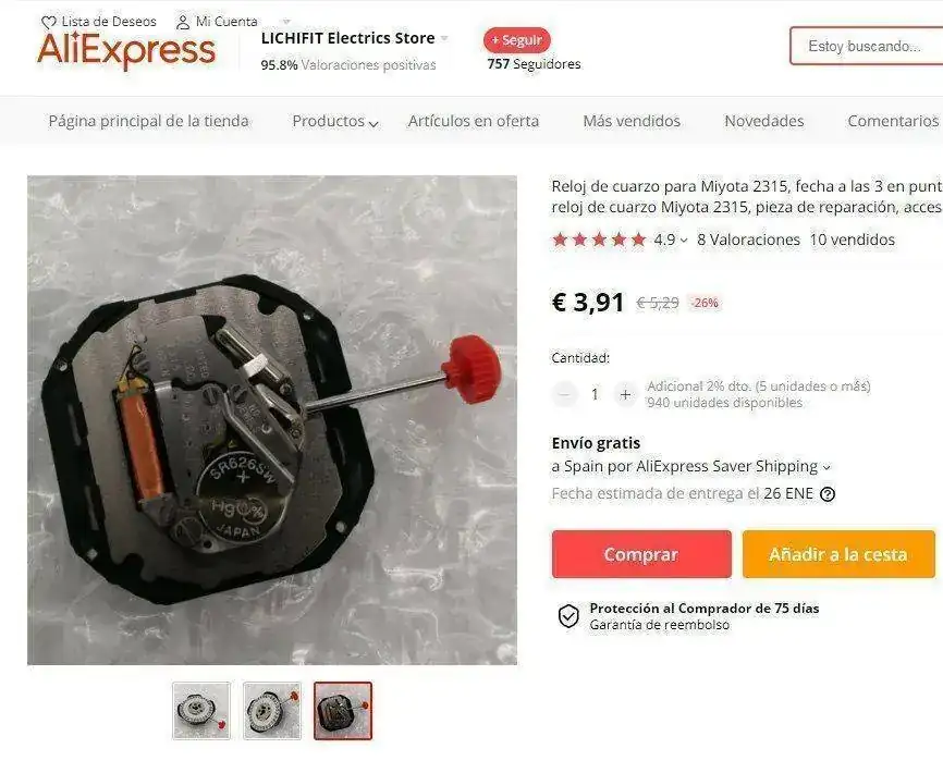

Pero antes de todo esto.... ¿has localizado la avería?. La parte buena es que al ser un reloj de cuarzo, un movimiento Miyota 2315 (que es
el que me parece ver en tus fotos) , vale en Aliexpress menos de 4€ y tendrás un reloj nuevo.
Como consuelo, piensa que si fuera un mecánico de marca de lujo, solo el cierre te puede costar 100€ y sería menos exacto que el tuyo.
