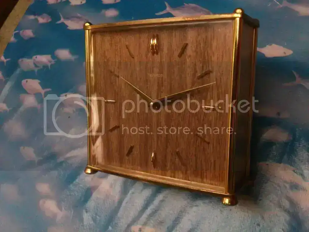

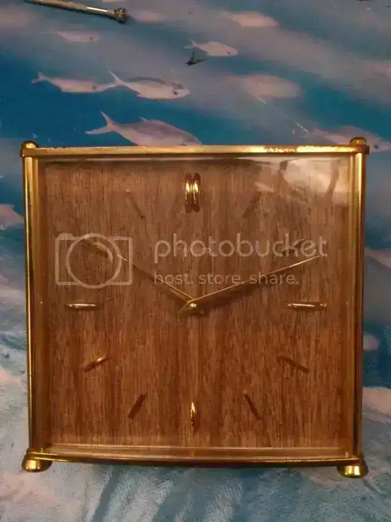

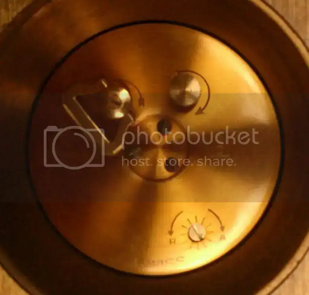

Hola compañeros, a la vez que presento este Helveco de sobremesa (sin alarma, solo hora) solicito ayuda, para saber que calibre monta. Yo esperaba encontrarme un calibre firmado por Imhof, dado que son marcas hermanas y de hecho en algún foro he leido que Helveco fue creada por Imhof en 1939 y en algún registro mercantil o comercial, sobre la firma pone:
HELVECO - IMHOF, Arthur. Manufacture de pendulettes et réveils (to USA) La Chaux-de-Fonds (no se si esto querrá indicar que Helveco la crearon pensando en el mercado americano por algún tema de patentes como le ocurrió a Zenith, no se, son elucubraciones mias sin ninguna base documental fehaciente, pues de hecho tanto en USA como en Europa, se enuentran ambas marcas, aunque los Helveco son ciertamente escasos, no se si por haberse fabricado en menor cantidad o por realmente haberse destinado mayoritariamente al mercado americano)

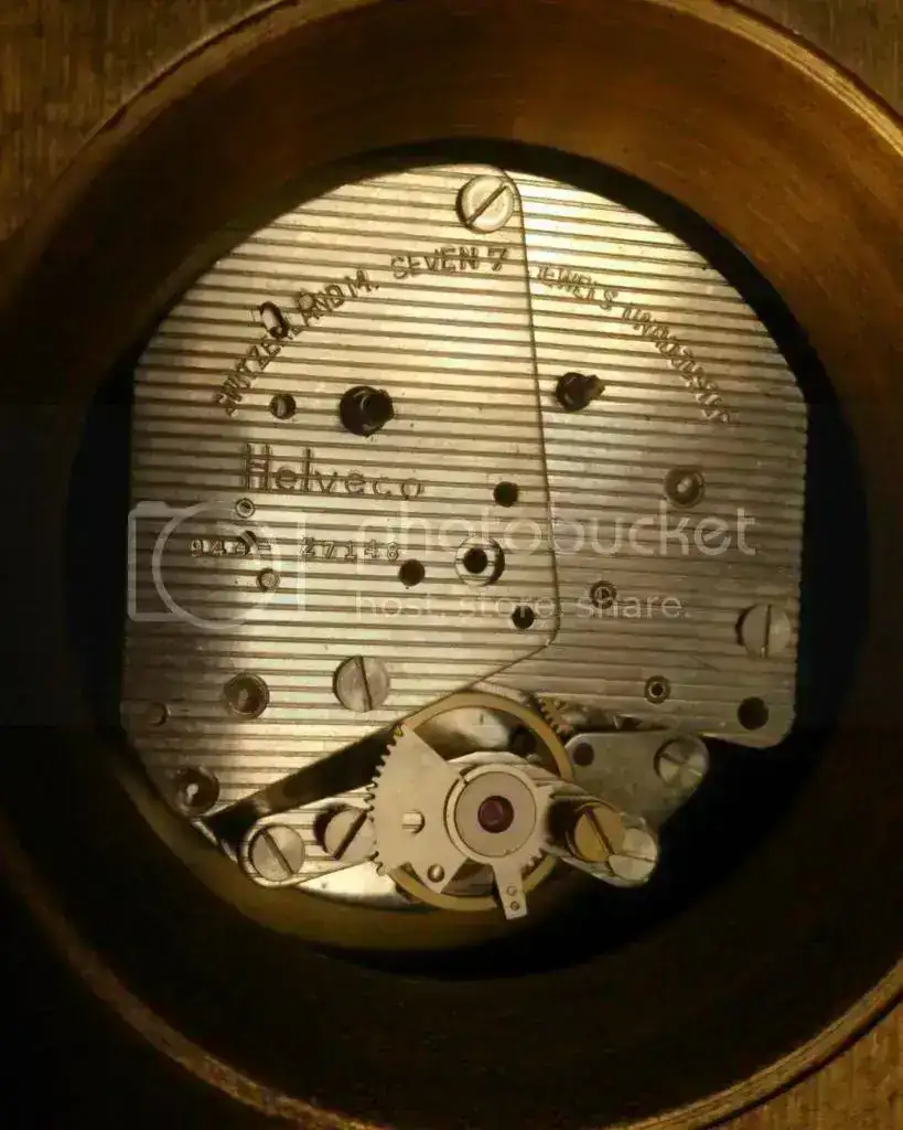

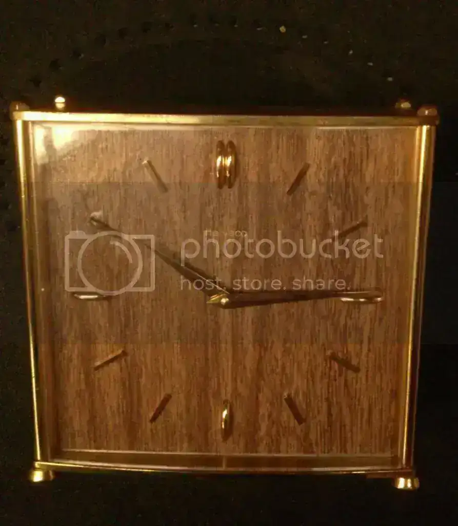

A continuación las fotos, hechas así a bote-pronto con el móvil. Aunque en alguna el reloj parece trapezoidal, el reloj es cuadrado y de dimensiones 13 x 12.5 x 5 cms Deciros que el reloj marcha francamente bien, aunque aun no le he controlado la reserva de marcha, y que es una delicia oirlo, aunque mejor sería decir no oirlo, pues es realmente silenioso, tando o más aún que algún swiza, que tengo también que presentar y consultar alguna cosilla en el próximo hilo. Solo tiene un detalle que no me convene plenamente, y es la combinación de tonalidades entre el dial o esfera y las agujas e índices, si bien su diseño lo encuentro bonito, la tonalidad tan proxima entre ellos hace que su lectura a primera vista requiera cierta atención por el poco contraste entre ambos; pero bueno, esto ya es rizar el rizo

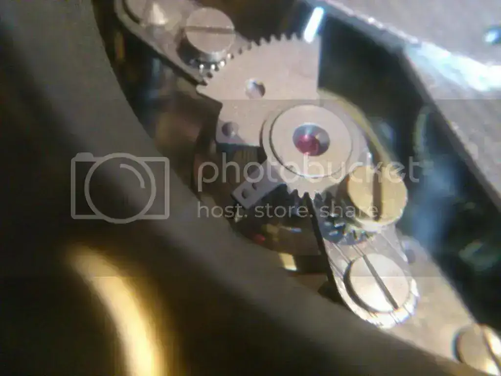

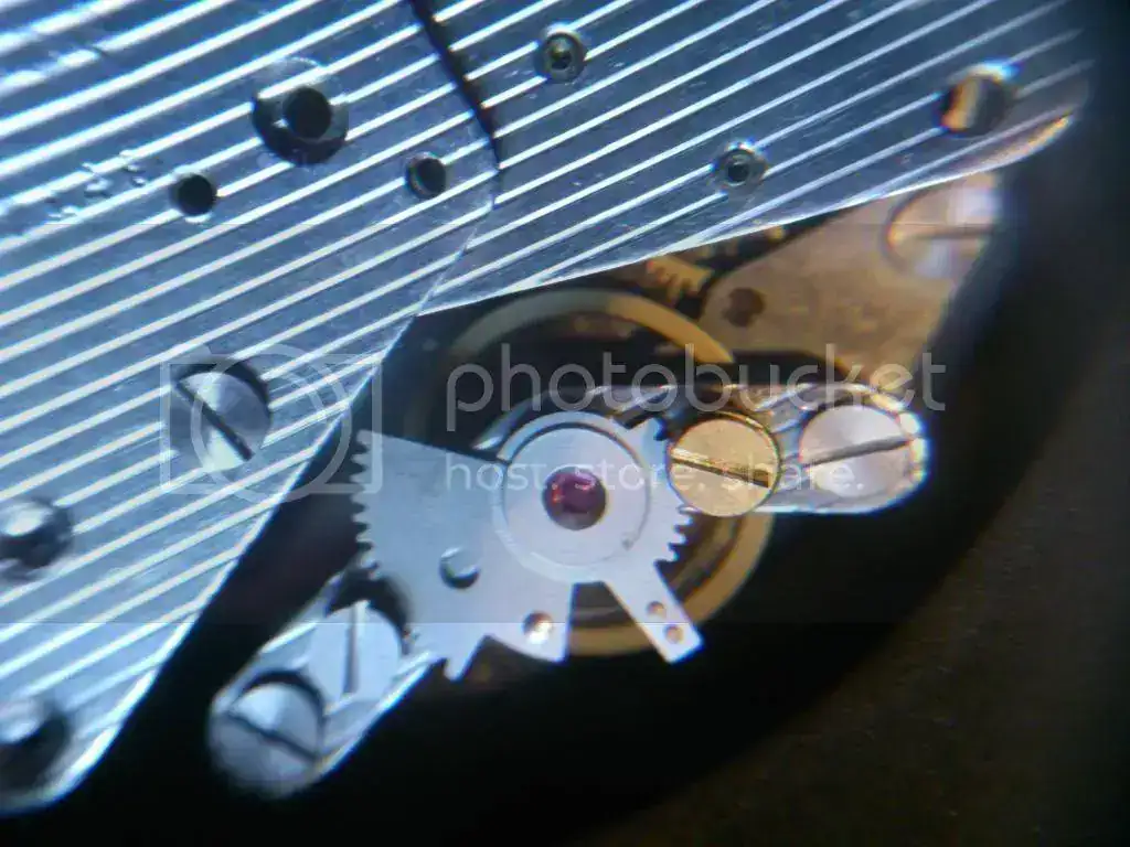

A la vista de la máquina, ¿alguién podría indicarme que características/especificaciones tiene y si el calibre es un calibre Imhof remarcado Helveco o si es específico de Helveco ? La verdad que el calibre tiene un acabado muy bonito, más que el de otro Imhof despertador que poseo Por cierto, ¿ todas esas rayitas en la máquina tienen alguna denominación propia? porque esto no son Côtes de Genève ¿no? ¿o son las Côtes de Genève de la relojería gruesa?

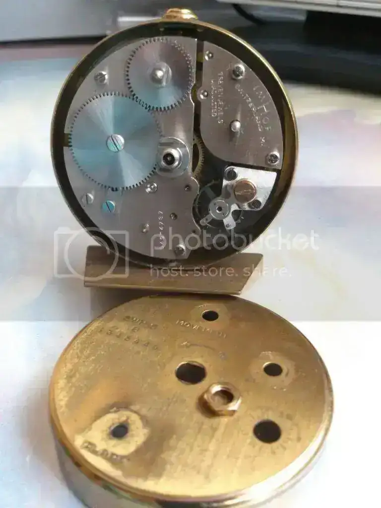

Hola Luis, aunque poco te puedo ayudar, tengo uno muy similar. Esas rayas que presenta es un simbolo de buen acabado, no puedo apreciar si es un bajo relieve o por el contrario sobresalen. Si son bajo relieve le da estabilidad a la pletina y demuestra un muy buen planeado.
La que te muestro, siendo identica, no las lleva, nivel inferior de acabado, como también se demuestra con el regulador.
Este es despertador.
Esta claro que son Suizas y de buena calidad, no solo por esos 7 Rubíes, tambien por los acabados que muestra el tuyo, muy posible esten fabricado por SWIZA.
me parece que ese tipo de acabado seria como que es una edición de lujo del mecanismo, solo para que parezca mas linda y ademas la diferencia esta en el sistema del regulador del volante
Gracias por la respuesta; las rayas son grabadas en la pletina no en relieve. Sobre el el sistema regulador es también un detalle de calidad; la verdad que al abrirlo recibí una muy grata sorpresa (tengo otra grata sorpresa que mostrar, pero para ello abriré otro hilo) Sobre el fabricante del movimiento yo apuesto por Himof, dado que son la misma cosa, pero la vedad es que esta máquina no es la misma que la de un despertador Imhof que tengo y no solo por el nivel de acabados
Gracias y saludos
Se me olvidó preguntar al compañero tant ¿en que reloj venía montada la máquina o calibre que muestras, que, acabados a parte, es idéntica a la de mi Helveco? ¿no tiene ninguna inscripción que lo identifique? Yo sigo apostando por Imhof, no solo porque Helveco e Imof son marcas hermanas; hay detalles constructivos idénticos, como la colocación/situación de las llaves para dar cuerda y poner en hora el reloj; incluso el sistema de sujección de la mariposa para dar cuerda es idéntico en ambas marcas (va sujeta con un tornillito al eje-como el Angelus- mientras en la mayoría de los despertadores, Swiza incluida, va enroscada en el eje - llevan la rosca inversa con respecto al sentido de carga, es decir, si girando hacia la izquierda carga la cuerda, girando hacia la derecha, suelta la mariposa de la cuerda-)
Eureka!!!!!! en esta página (y alguna mas) se hace referencia a una calibre Imhof 944 , numero que figura en el Helveco precediendo al de serie o fabricación https://www.cousinsuk.com/category/filter/helveco-imhof-movement-parts

Hola Luis, esta montado en un poco convencional "Angelus", con esfera original. un saludo

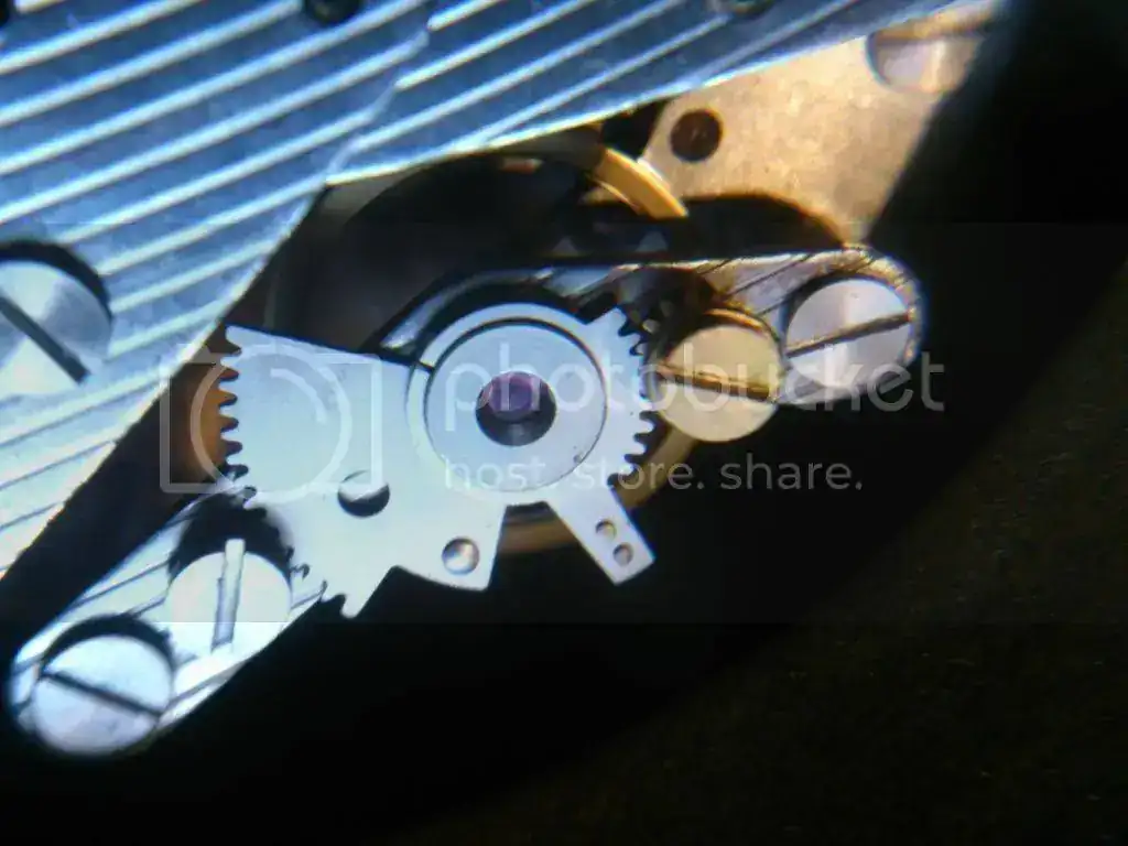

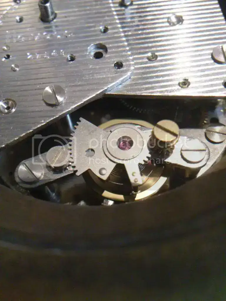

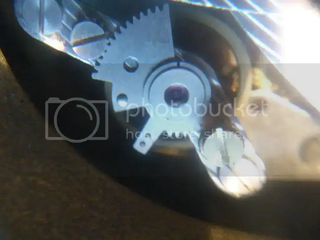

Muchas gracias D. Luis por su aportación; adjunto nuevas fotos por si sirvieran para aclarar algo
Sigo intentando localizar imágenes del calibre Imhof 944, por si aclarara algo
Hola Luis, D. Luis tiene razón, a pesar del buen acabado del movimiento, este volante ancho y plano es de relojería de menor calidad, se usaba mucho en gronografos de mano donde los tiempos a cronometrar eran cortos y la precisión a largo plazo no era importante, curiosamente el que monta mi Angelus-imhof es volante de mayor prestación a pesar de ser un movimiento con menor acabado. Un saludo
Pues si, ya me he dado cuenta del detalle del volante. Gracias por el apunte. Por lo demás, el reloj tiene una excelente marcha y sobrada reserva de marcha; se ve que ha tenido poco uso; tal vez al no ser despertador su anterior propietario no lo dio demasiado trabajo.
Este tipo de volante es muy similar, si no el mismo, que monta el Swiza que ya presenté, algún Oris y algún otro despertador más que tengo. El únio despertador que tengo que monta un volante distinto es este Imhof, cuya referencia del calibre desconozco y que desde luego, nada tien que ver.
Este tipo de volante solo lo había visto en relojes de pulsera y bolsillo; supongo será bastante antiguo, pues los volantes así contrapesados ya pasaron a la historia
