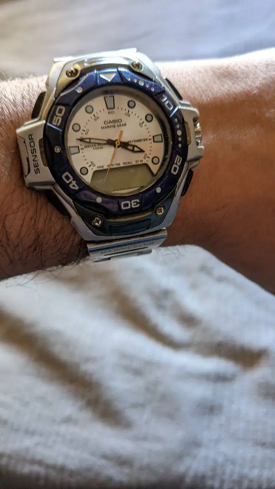

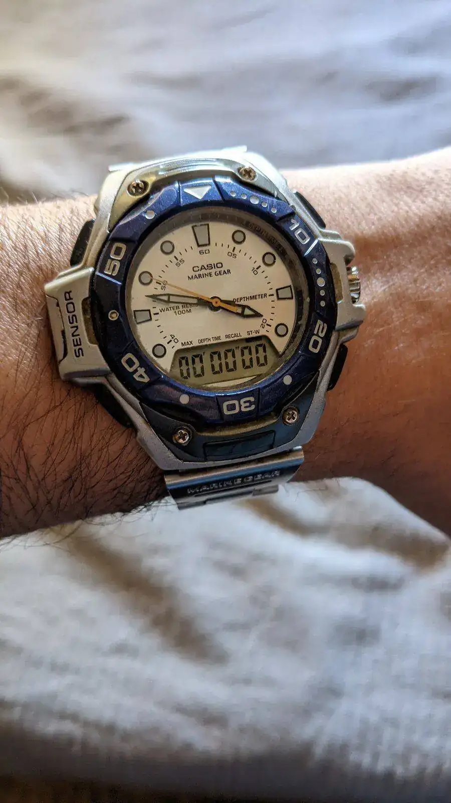

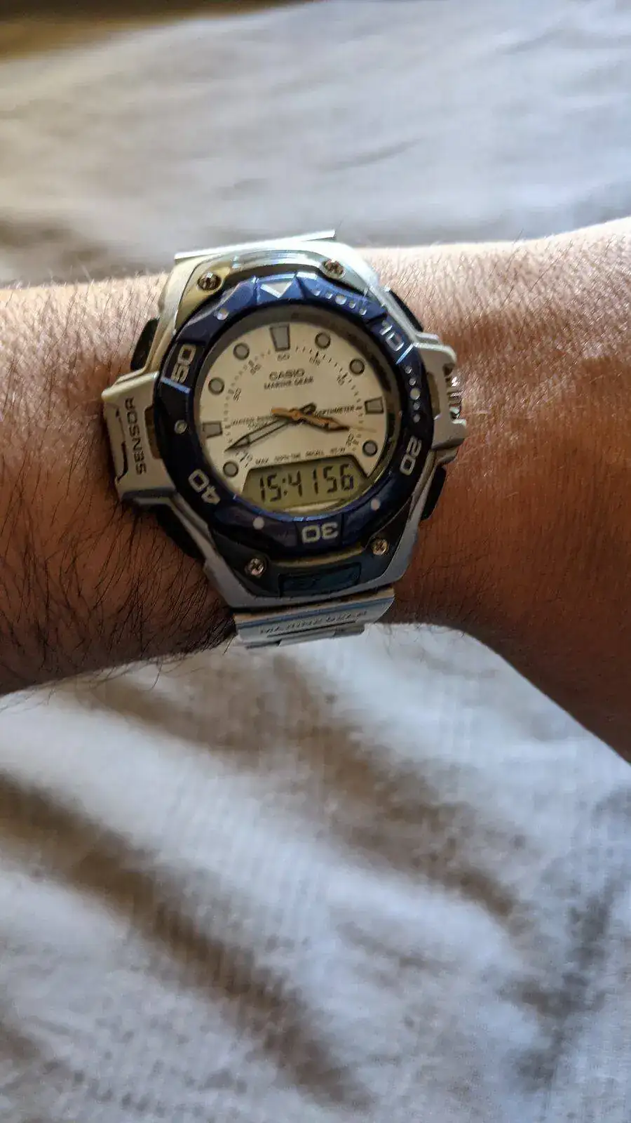

Hola amigos, hoy he ido a que le cambien la pila al Casio Marine Gear y el relojero me ha dicho que, pese a sustituirla, seguía parpadeando la hora y que no sabía por qué.
Es raro porque da la hora correctamente, funciona todo desde la luz al crono etc pero encima si lo pongo en modo crono no parpadea, pero si lo pongo en el modo hora sí que lo hace :(
¿podría deberse a que le hace falta hacerle un reset?

... probaría a resetearlo para salir
de dudas de si se trata de eso.
puede ser también que la pila que
le han puesto no está con la carga
que le corresponde :

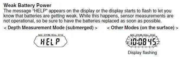

en tu lugar abriría y reset,
si no va, otra pila
