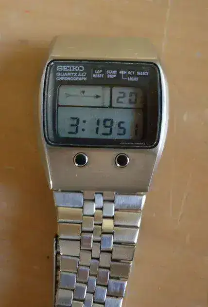

Sí, digital, concretamente éste:
En ebay no he encontrado nada. ¿Alguna web específica para escudriñar?

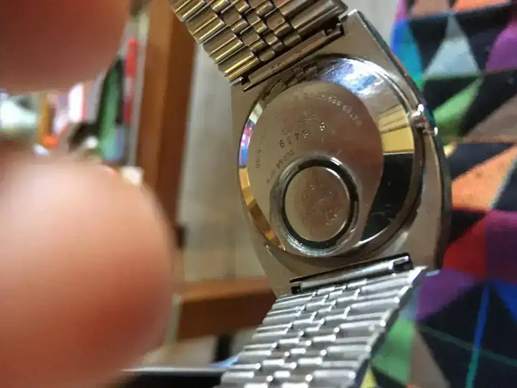

Hola de nuevo

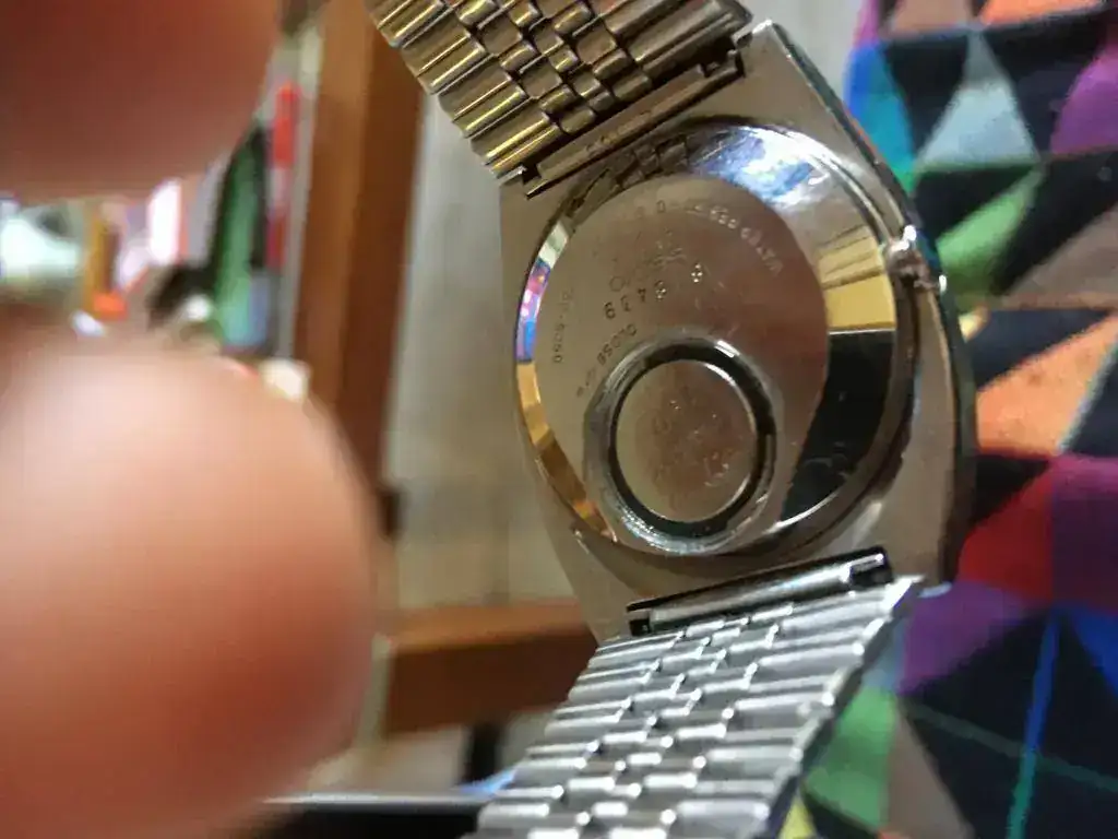

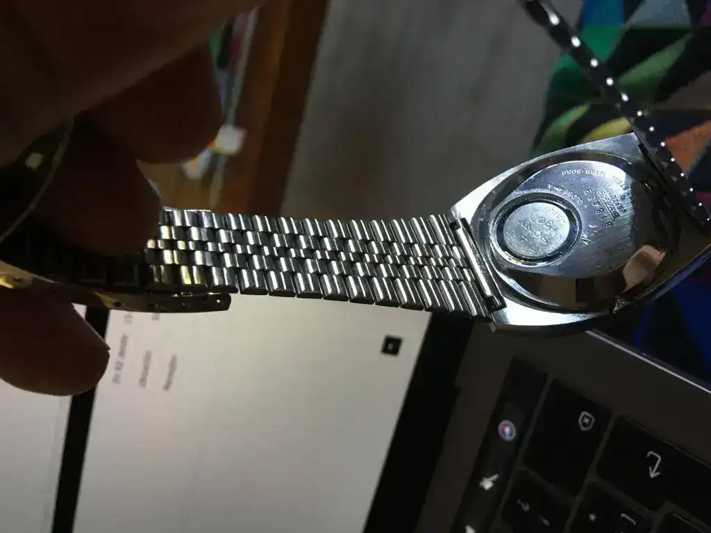

Comparto la solución que le he encontrado pues creo podría ser útil en la comunidad
Tras perder varias subastas, un relojero local me sugirió la posibilidad de encastrar un botón de cristal. Al principio descarté la opción, pues me imaginaba un trabajo tosco y efímero, pero os aseguro que ha sido un acierto
La pila ahora se cambia abriendo la tapa entera, pero el cristal queda perfectamente encastrado. Seguramente hasta sea estanco...
Lo mejor el precio: 10 euros!!!
Van un par de fotos
PD: Imposible ver el cristal. Parece que la pila flota!
Buena opción y sobretodo buen relojero. No es una solución que se le ocurriría a todos y mucho menos la llevarían a la práctica.
Por aquí hay foreros que ante la imposibilidad de encontrar tapas para alguna caja de un reloj vintage, ha recurrido a la solución de poner un plexi a modo de tapa trasera y la verdad es que es una solución barata y que mientras puedes encontrar una de acero te hace el apaño. Y es más o menos lo que ha hecho tu relojero. A disfrutarlo.
En Wallapop tienes uno completo por 40€ no sé si está en precio o te pued cuadrar
Cristal para mirar pila :hmm:, tienes un foto con tapa para ver diferencia.
