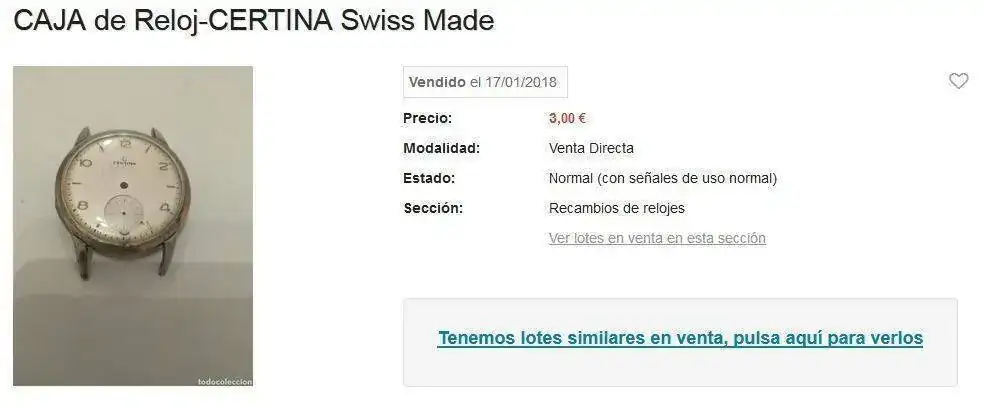

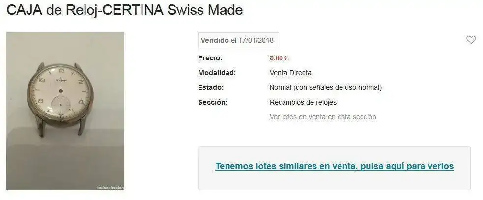

1º - Localiza una caja por 3 euros válida para tu futuro Certina
2º - Llama a un compi del foro y dile que te has comprado una caja de un Certina por 3 euros y que no sabes que máquina le puede valer....

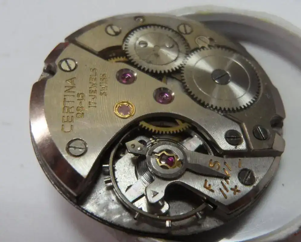

Después de que "er Manolo Casina" te mande un wassap con todas las máquinas adaptables, buscas una buena, bonita y sobre todo barata... ¡ Que grande es Manolo !!!

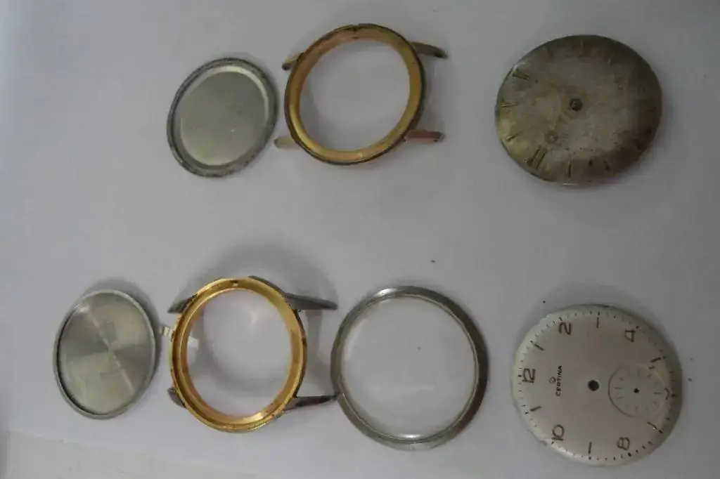

3º - Despiezas y pruebas... entonces te darás cuenta que las medidas de las cajas y las máquinas son diferentes...

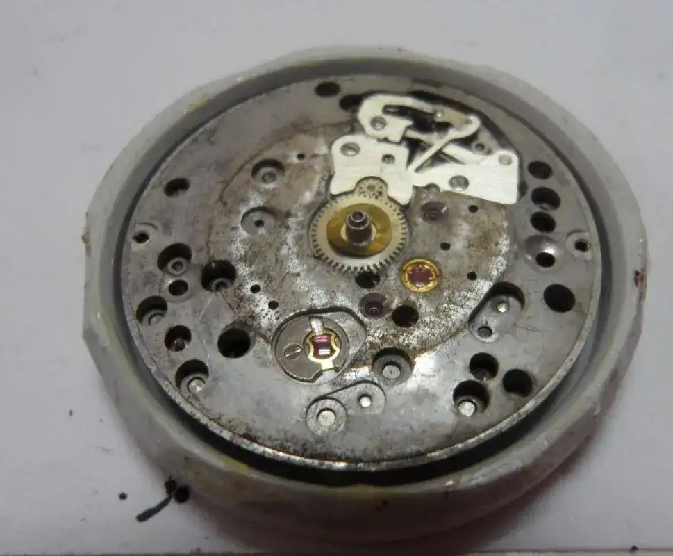

4º - Pero ante todo no te agobies... Coge el Certina, desmóntalo sin cargarte ningún pivote ni perder ningún tornillo y lo metes en remojo en alcohol isopropílico

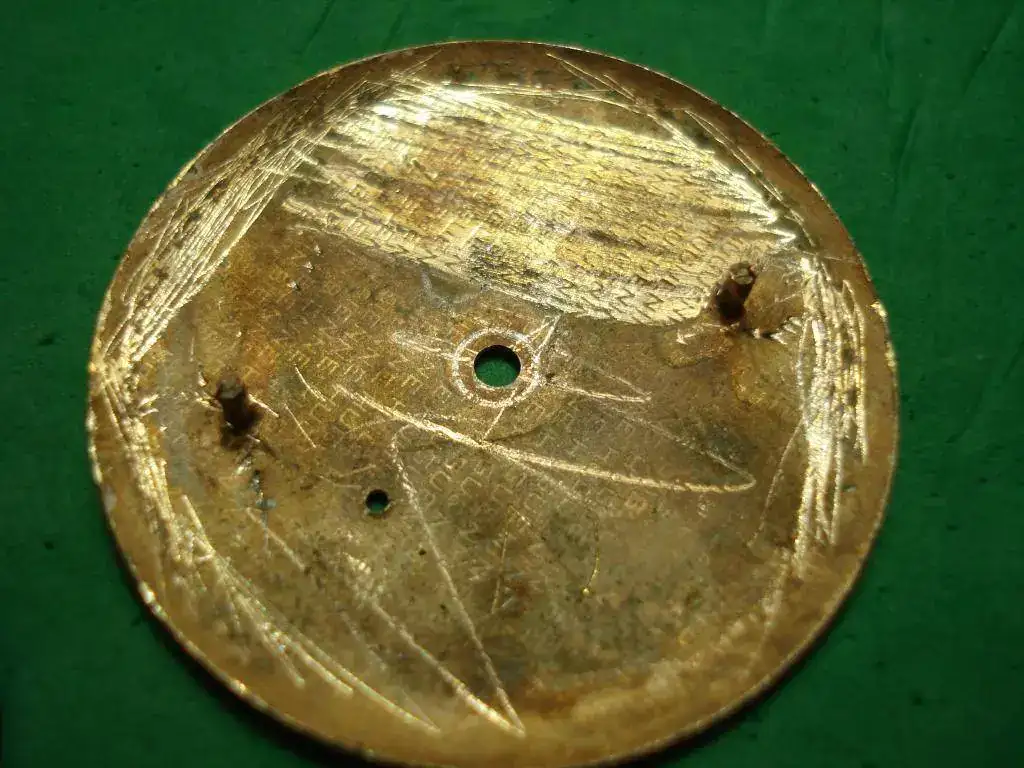

5º - Mientras limpias con el ultrasonido el mecanismo despiezado, coges la esfera y la pules... total pa como venía...

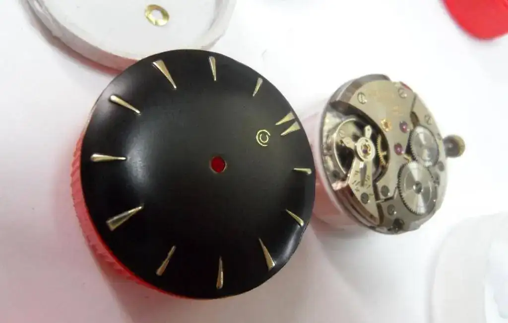

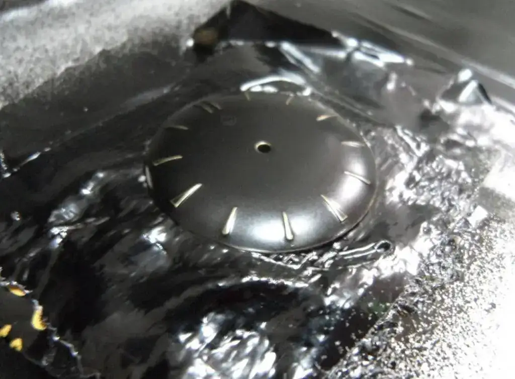

6º - A continuación con spray acrílico negro satinado le metes una capa generosa pero contenida de spray satinado negro acrílico...
7º - Luego con un palo de Boj... o en su defecto un palillo de dientes de la cocina le quitas con cuidado la pintura seca de los apliques y el dial... en este paso no equivocarse o deberás volver al punto número 5

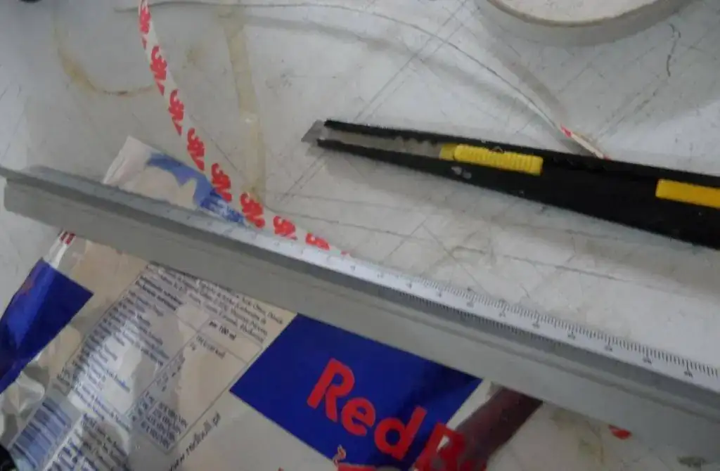

8º - TE bebes un Red- Bull o una lata de cocacola, Pepsi, Cruzcampo, Fanta, Mirinda etc... y luego la partes por la mitad y extiendes, le pegas en el borde una cinta fina doble cara de 3 M y cortas con un cuter una tira igual al canto del interior de la caja, en la que el mecanismo queda con una horgura de 1,15 mm. , ya que la caja interiormente tiene un diámetro de 29 mm y el mecanismo un diámetro de 27,85... Si este punto no lo entiendes no te preocupes... ya lo entenderás...

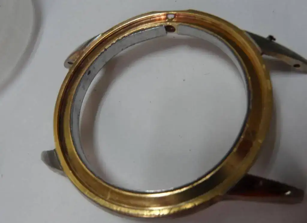

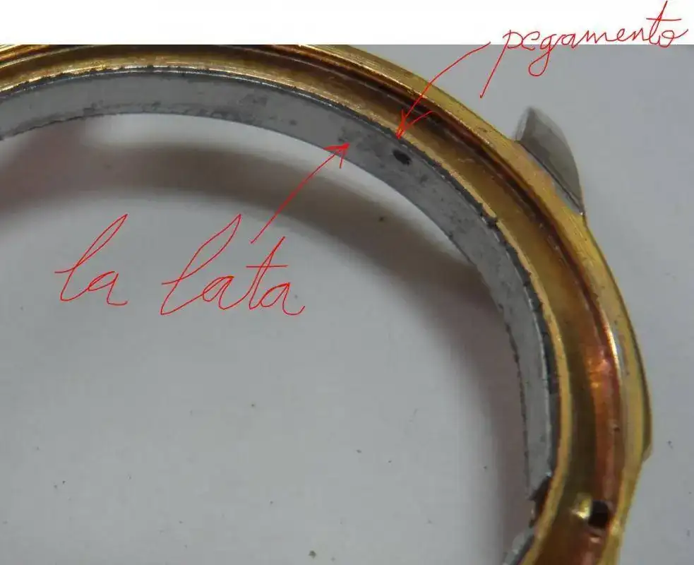

El grosor de la tira a colocar es de 2,5 mm.
Visón una vez puesta en el interior de la caja dejando libre la entrada de la "Tige" ( Tallo en francés )

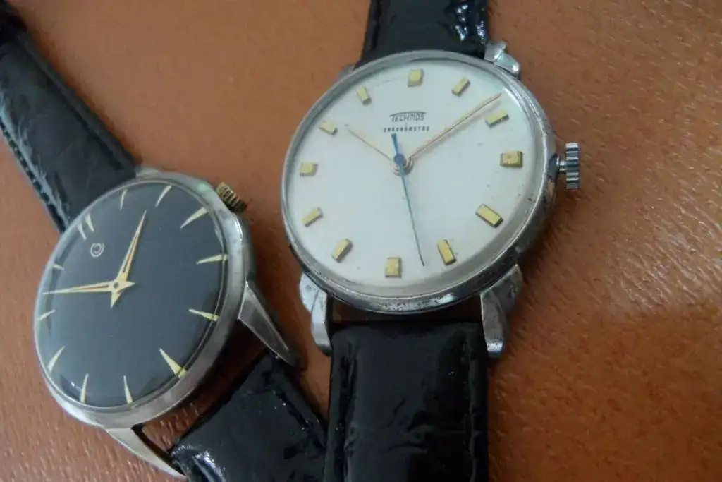

13 - Compras dos correas imitación a cocodrilo, y le colocas una al Certina...
Y la otra al Technos que también tiene derecho...
Esta Linea es la " Black & White " ....
A que está chupao ???

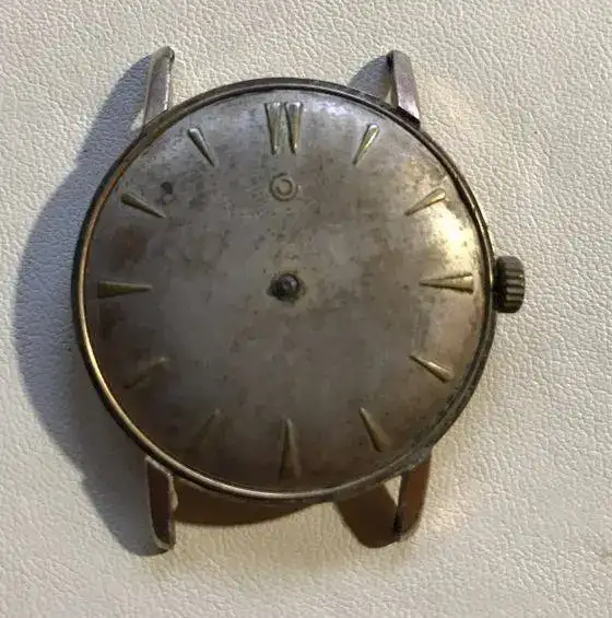

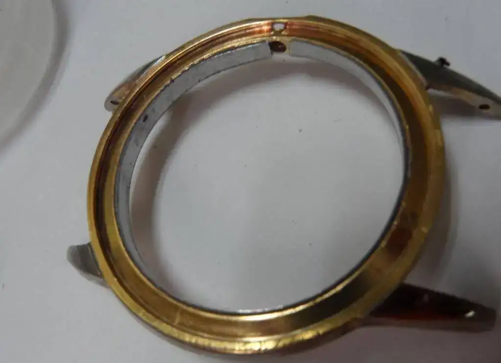

Ver el archivos adjunto 532878
Ver el archivos adjunto 532879
Ver el archivos adjunto 532880
Ver el archivos adjunto 532881

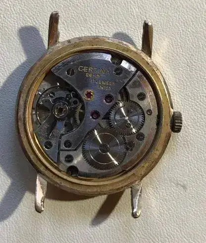

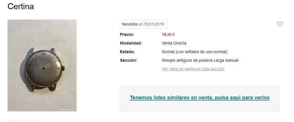

Ver el archivos adjunto 532882
Ver el archivos adjunto 532883
Ver el archivos adjunto 532884

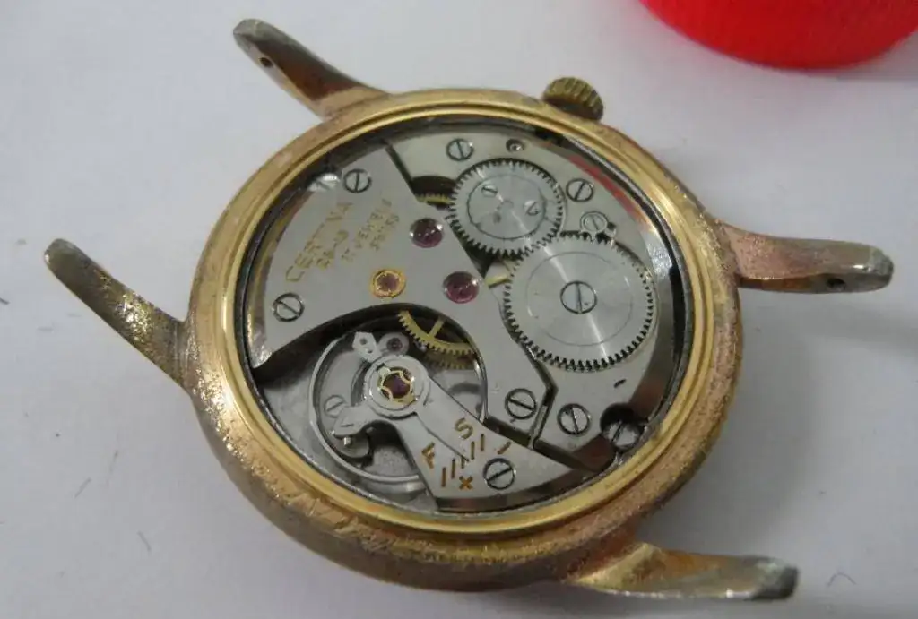

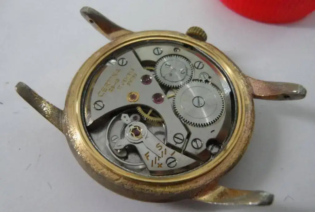

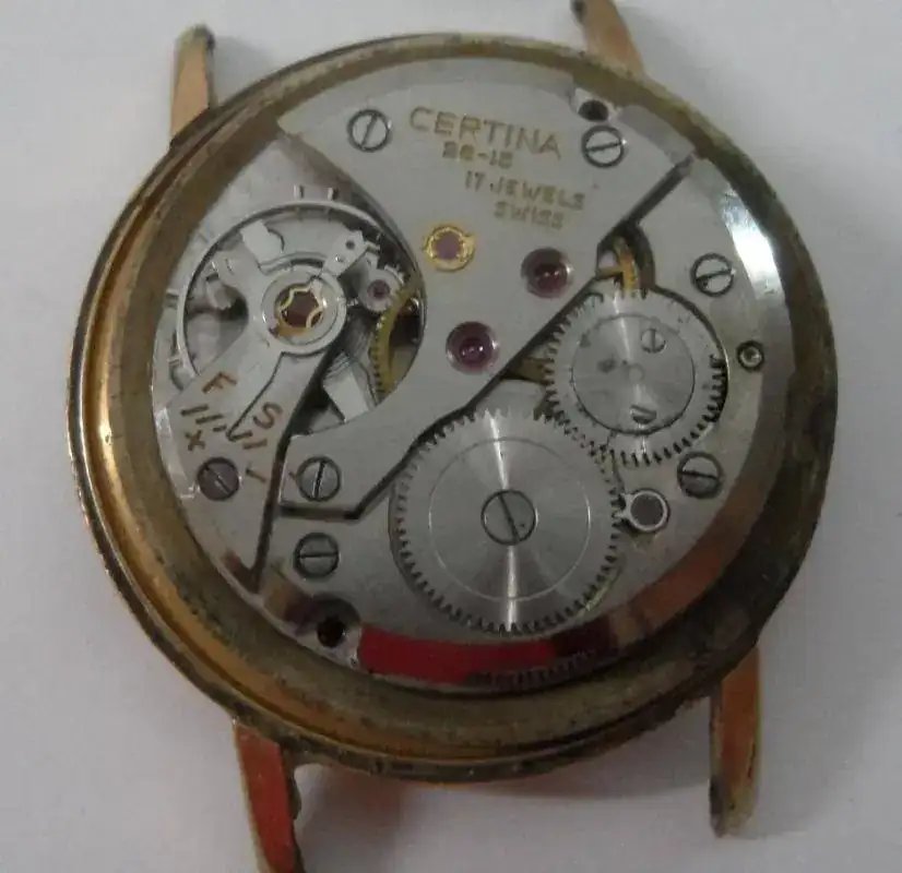

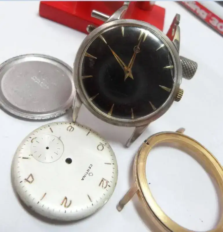

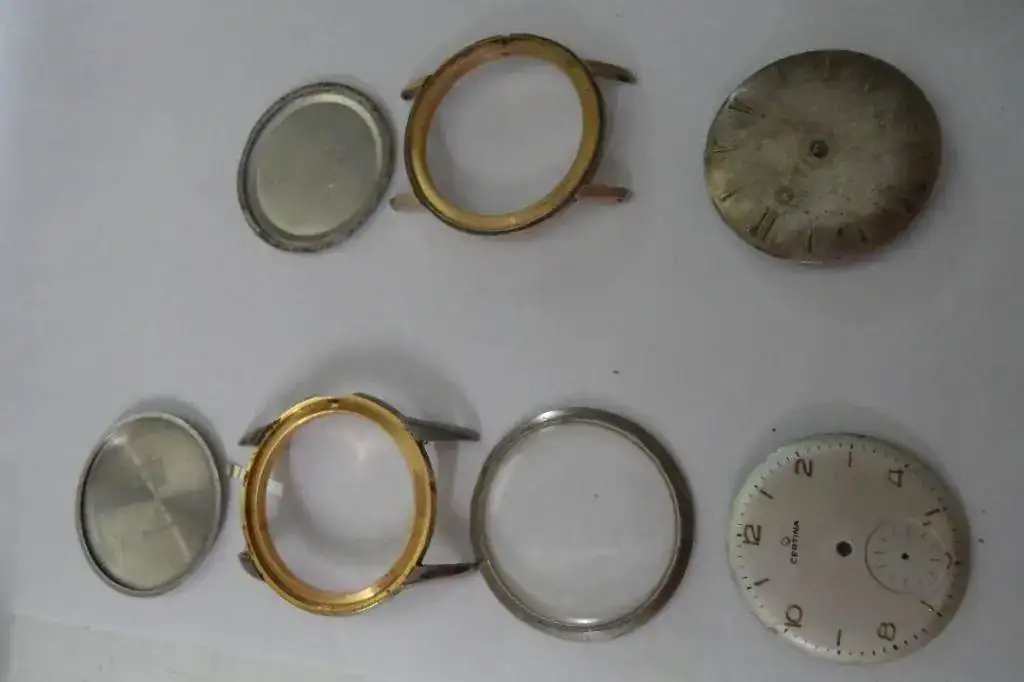

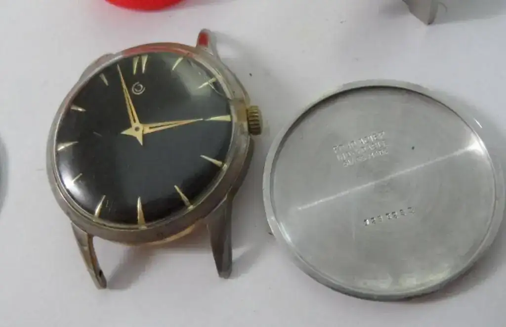

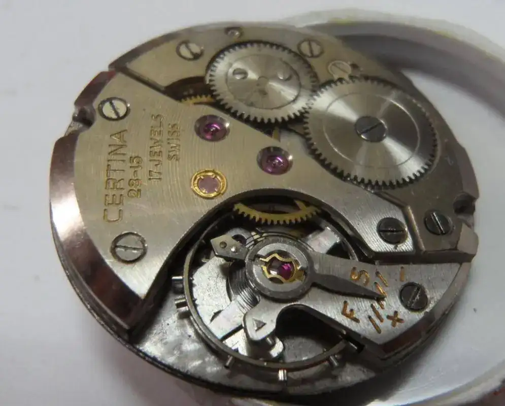

Ver el archivos adjunto 532885

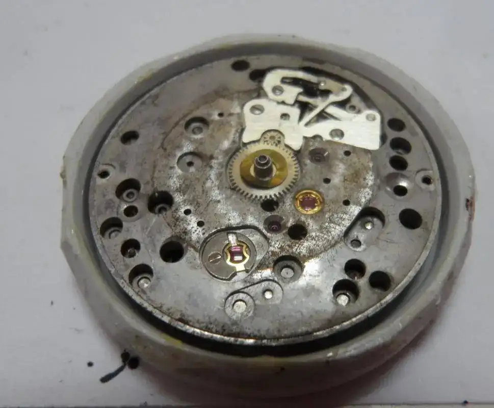

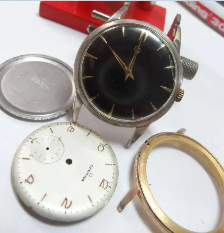

Ver el archivos adjunto 532886
Ver el archivos adjunto 532888
Ver el archivos adjunto 532889

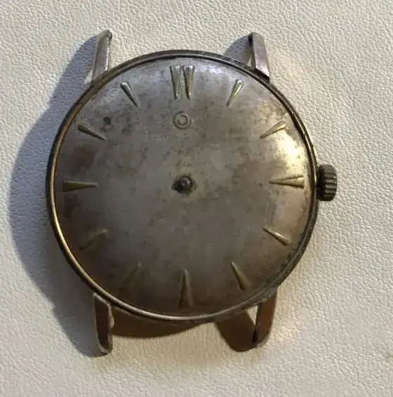

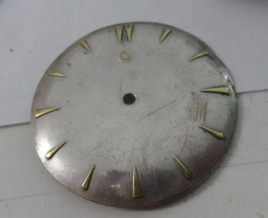

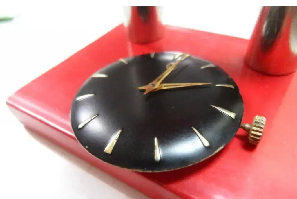

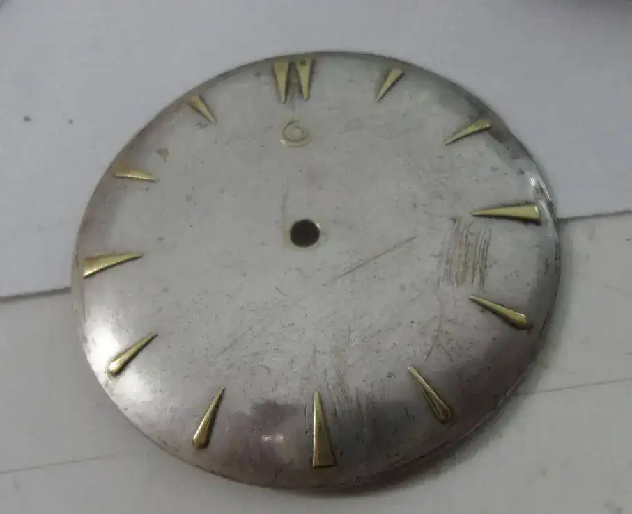

Ver el archivos adjunto 532887 ...

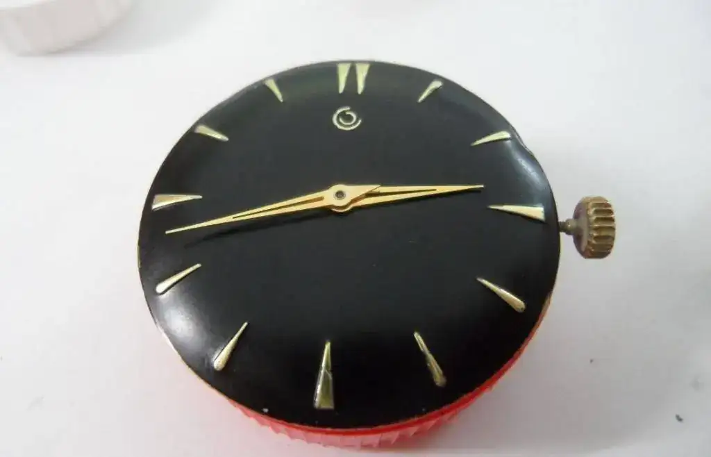

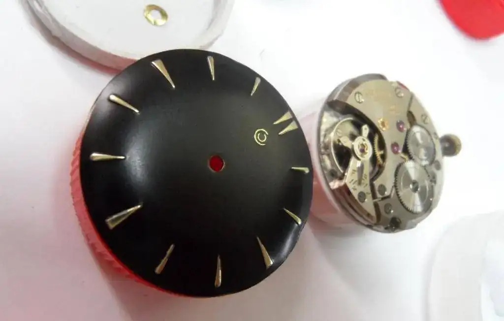

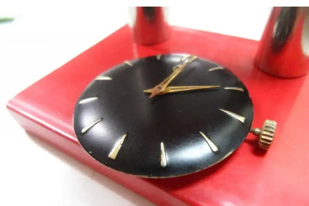

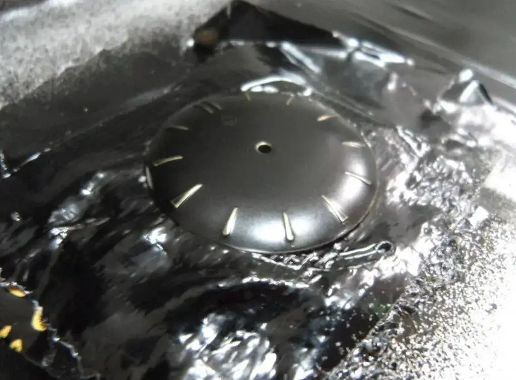

Ver el archivos adjunto 532890
Ver el archivos adjunto 532891

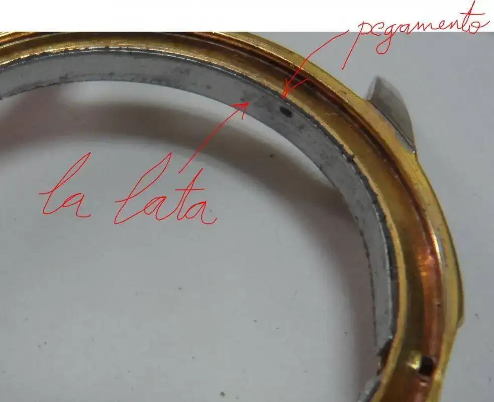

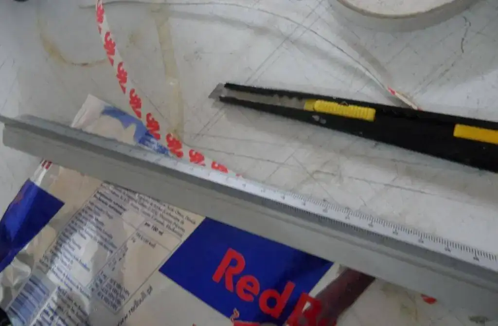

Ver el archivos adjunto 532893

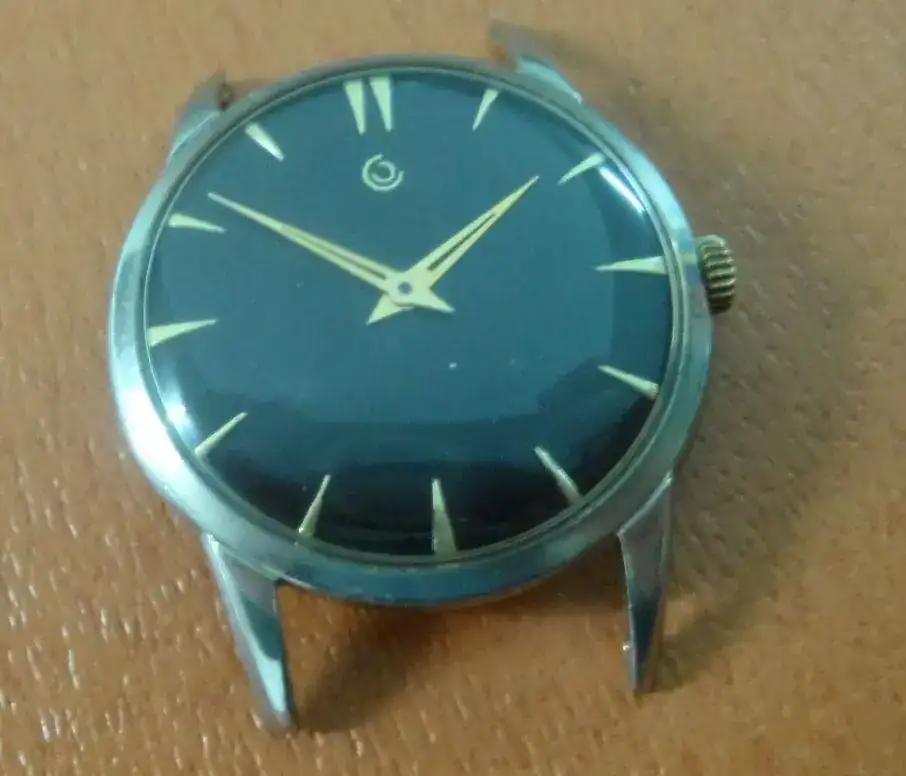

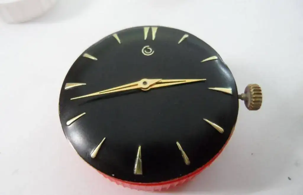

10 - Unes las piezas - Esfera - Mecanismo - Agujas...
Ver el archivos adjunto 532895
10 - Metes todo en la caja y compruebas que una lata de red bull "te da batas" ... jjjjjj ... que chiste más malo....
Ver el archivos adjunto 532896

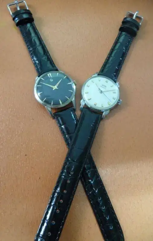

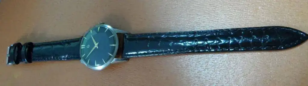

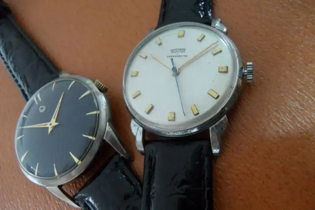

Ver el archivos adjunto 532900
Ver el archivos adjunto 532901
Ver el archivos adjunto 532902

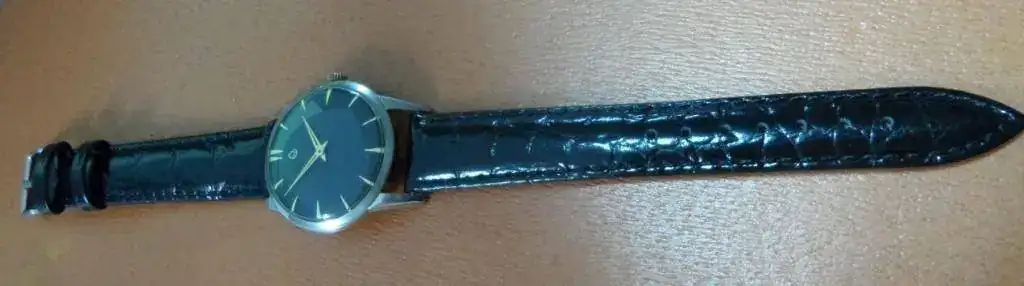

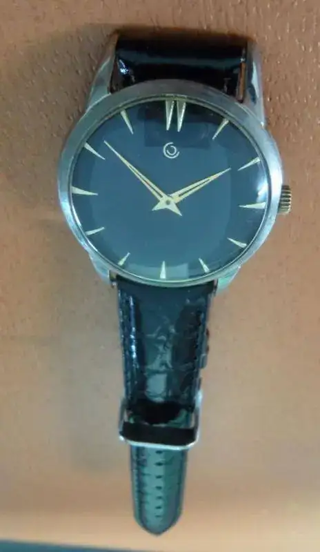

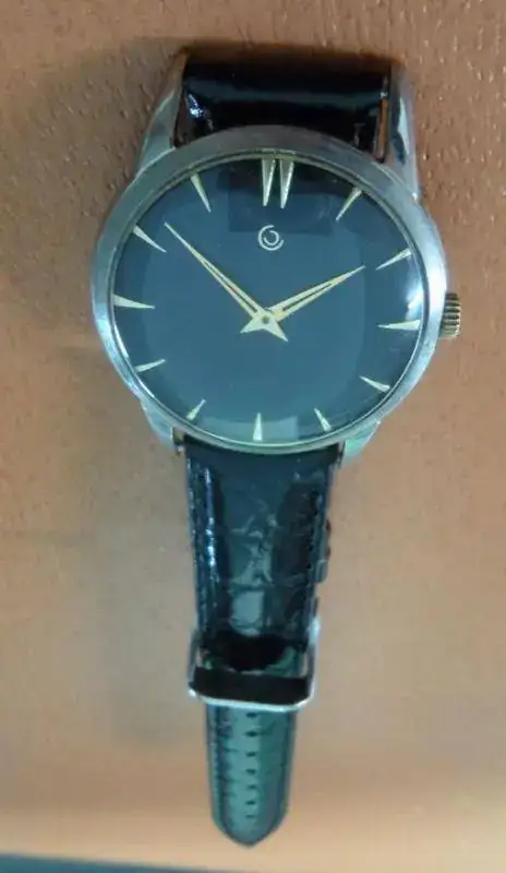

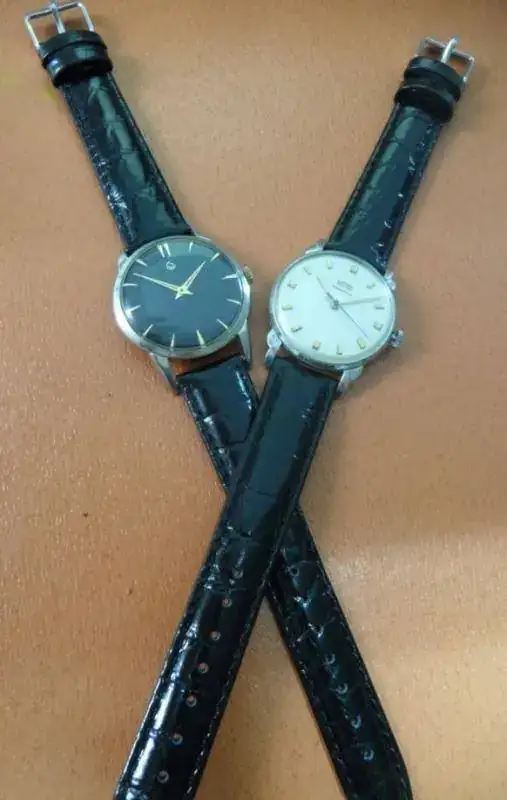

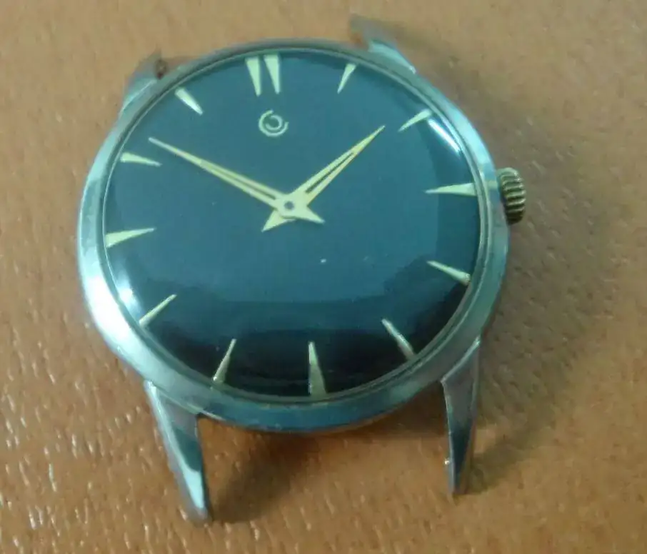

Ver el archivos adjunto 532903

Muy buen trabajo , un Certina muy lindo te quedó y lo más importante a un buen precio, gracias por mostrar

Sólo una pregunta. Me ha parecido ver una abolladura suave en el dial, entre las 2 y las 2 y media. ¿Hubo alguna razón especial para no "planchar" a esa abolladura?

Impresionante el resultado!!!, con lo que me gustan las esfera negras y lo nada fácil que es encontrar un Certina negro jajaja. Maestro!:worshippy:

Gracias Jordi... La esfera estaba de pena y la lijé y pulir hasta dejarla con un tono cobrizo impresionante, pero después de varias pruebas desistí y pinté en negro...
A simple vista no aprecié la abolladura que dices, y sí, es cierto que la tiene, pero la vi cuando colgué las fotos, pero la esconde la caja y no se aprecia montado...
He hecho unos cuantos ya y la verdad es que es uno de los acabados que más me gusta... esfera negra limpia, apliques y agujas doradas y caja dorada o cromada....
Es un clásico... Si pudiera haberle puesto el Certina en dorado sería la bomba, pero de momento eso se me escapa... mucha infraestructura para un hobbie

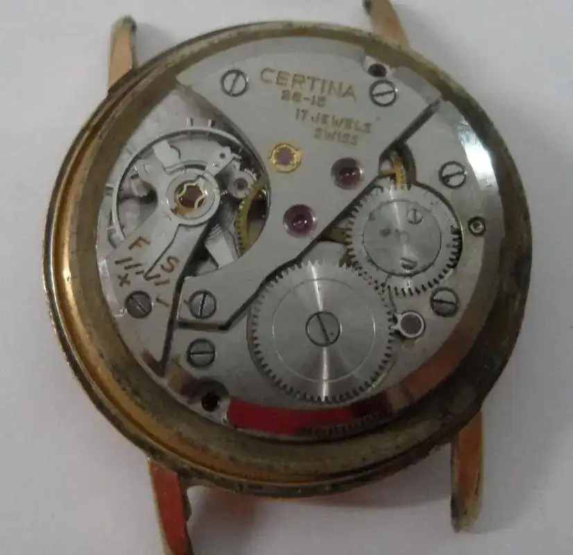

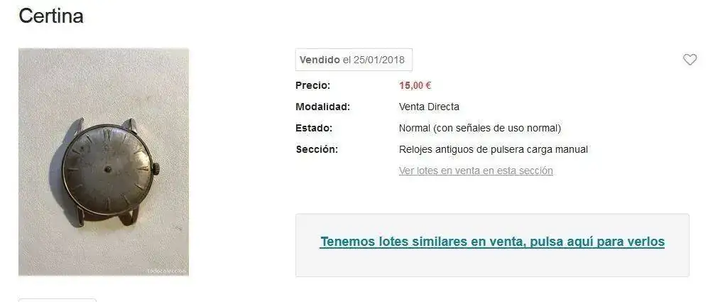

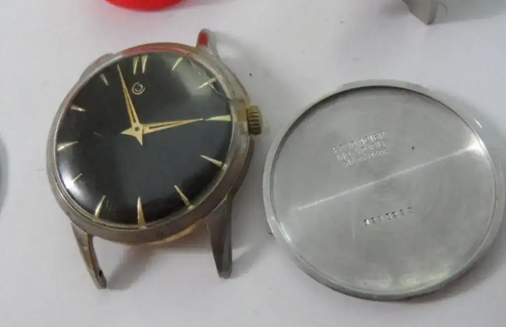

Primero te daré mi versión de hazte (con un) Certina:
- Busca en eBay “Certina vintage”, busca bien, elige uno y dale al botón. De coste la cosa es algo más cara, pero tampoco creas que tanto.
Ahora, esta opción vista la tuya es una caca, porque ni disfrutas, ni cacharreas, ni enseñas el proceso ni nada. Como parte positiva no te tomas la lata de Red Bull, imagino que has elegido esta opción porque ya la bata incorpora adhesivo.
Otra cosa que nunca pasa en mi versión es que nadie me llamaría crack y tú eres un crack Vicente, qué bien me lo paso con tus hilos. Para mí, de cinco estrellas.
Lo que ya te he dicho: lo tuyo es crear.... Muy molón te ha quedado, ya sólo falta la trotadora.... Y otro movimiento para la esfera blanca, que a mí personalmente me encanta...

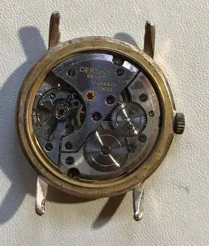

Busca uno con esfera parecida y sabrás que calibre le corresponde.:ok::
Yo diría que llevaba un KF 330.
Esta es de un 330, por la distancia de las patillas, y de éstas al agujero para el segundero....
