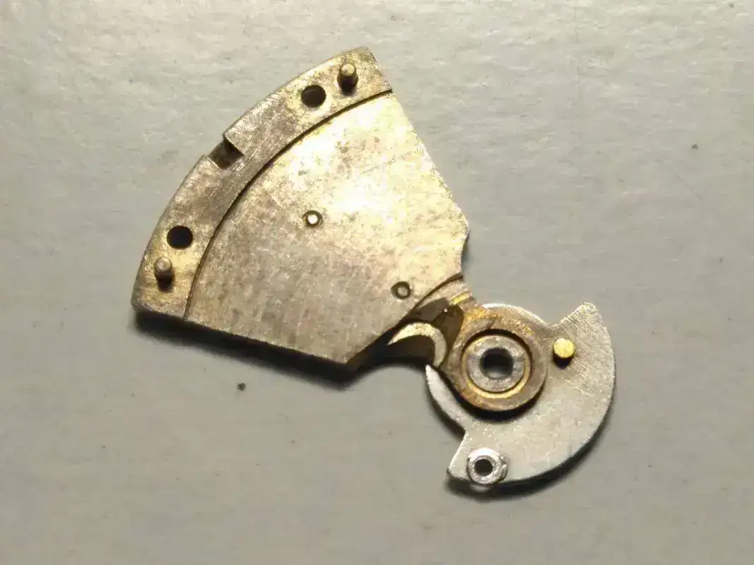

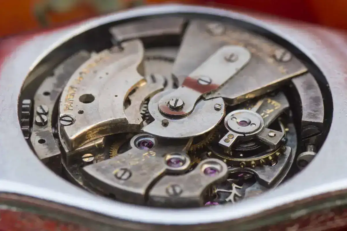

Pues vista la gran ayuda que me prestásteis en la reparación del pierce, nuevamente requiero de vuestra ayuda.
Estoy restaurando un pequeño harwood y necesito saber que le falta al embrague de la carga automática. He encontrado una foto, pero tan mala que no distingo nada.
Ésta es la pieza en cuestión.
Gracias por anticipado.

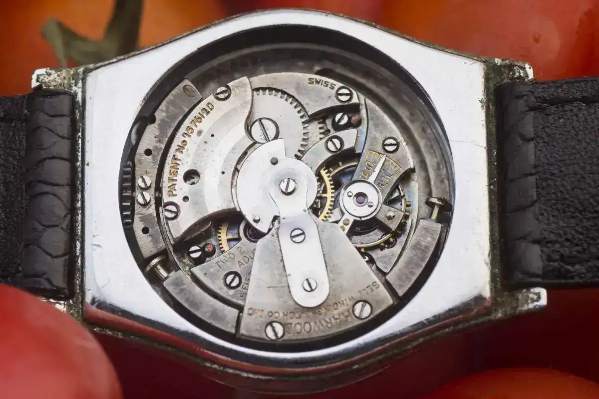

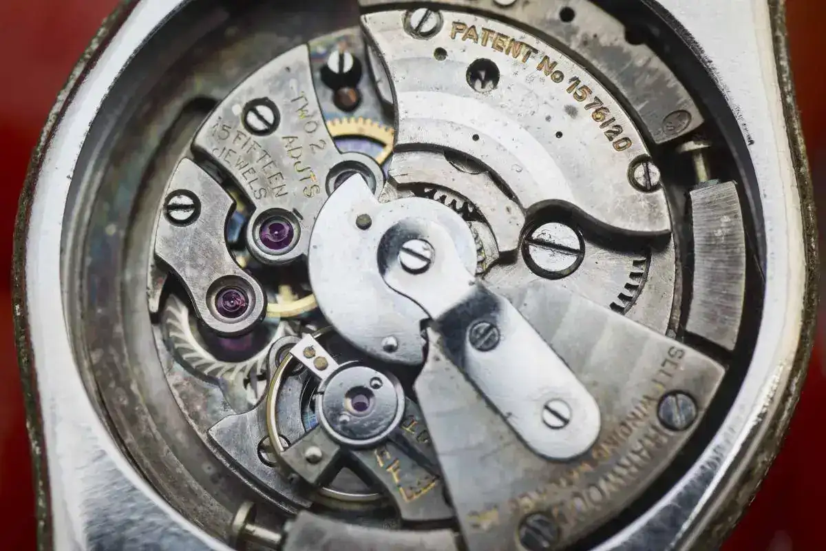

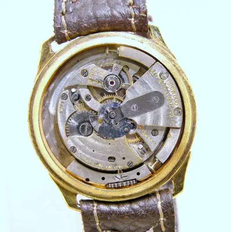

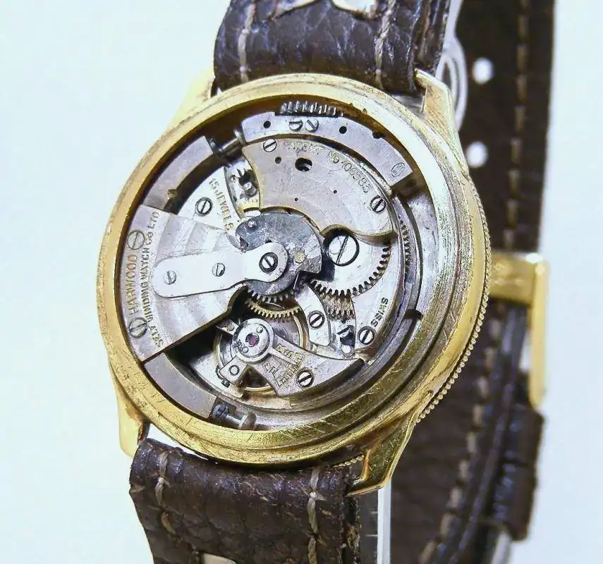

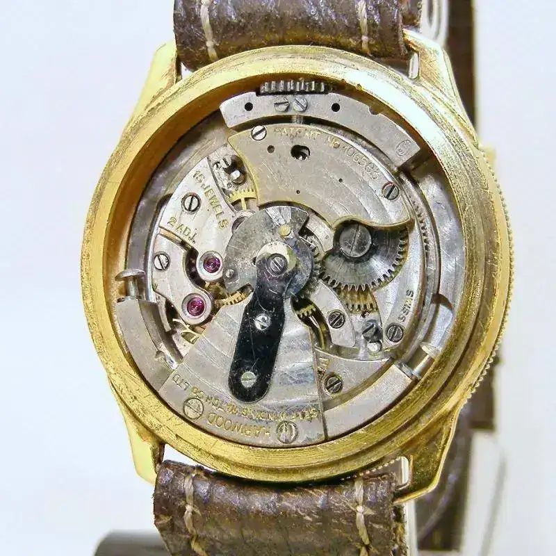

Hola Pedro, Yo tengo uno, te adjunto fotos máquina por si te son de utilidad:
me he reido. Agustin los tiene todos.

Yo también puedo aportar alguna foto pero no me atrevo a desmontarlo...
Si no tienes prisa, cuando acabe todo esto te lo envío por correo y lo compruebas tu mismo en vivo y en directo.
Muchas gracias a todos por las fotofrafias y enlaces. Prácticamente lo he visto todo pero la información que necesito es la que no aparece, se puede intuir pero ni idea.
Lo único que he encontrado es esta fotografía en la que se aprecia algo, pero no de manera clara.
Muchas gracias por el ofrecimiento Lee, pero creo que esa sería una opción a contemplar si no hay más remedio. Prisa no tengo, la caja está en USA esperando a que pueda enviarse con garantias de que no se quede en aduanas por los siglos de los siglos. Esto puede esperar.
