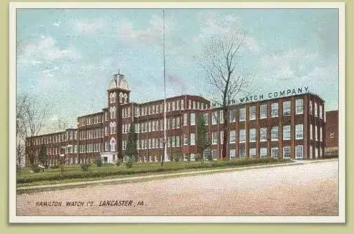

Hamilton Watch Co , Lancaster Pa.

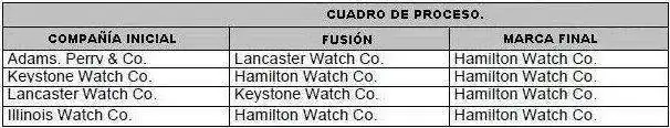

18 de octubre de 1892 nace oficialmente la casa Hamilton , producto de varias fusiones de empresas relojeras de la zona de Pennsylvania.
El nombre de Hamilton es en honor de Andrew Hamilton el fundador de la ciudad de Lancaster en 1730.
El primer presidente de la compañia Hamilton fue J.W.B.Bausman.

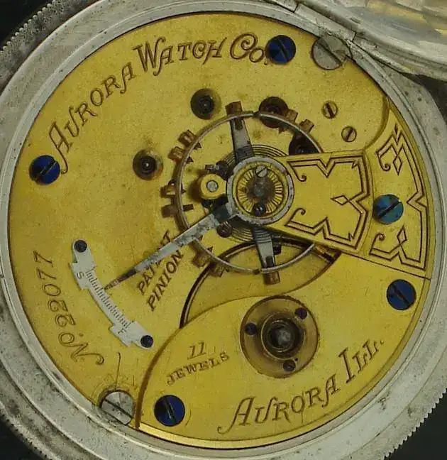

Como no eran nuevos en el campo de la relojeria y la marca era producto de una fusión , todo fue sobre ruedas construyendo desde el inicio relojes de buena calidad y precios competitivos.
Los primeros modelos se basan en calibres aurora de Henry J.Cain.

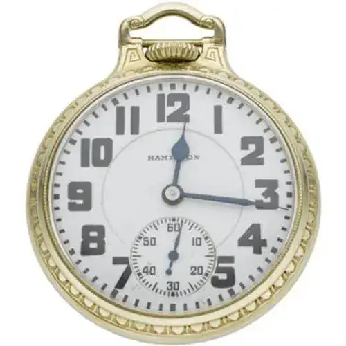

En 1893 lanzan al mercado el : " Broadway Limited ", el “Watch of Railroad Accuracy".
Relojes que cautivaran al personal de los ferrocarriles por su elegancia y caracteristicas técnicas y eso es el despegue total de la marca de Lancaster hacia la fama.
Railroad 992 , un emblema.

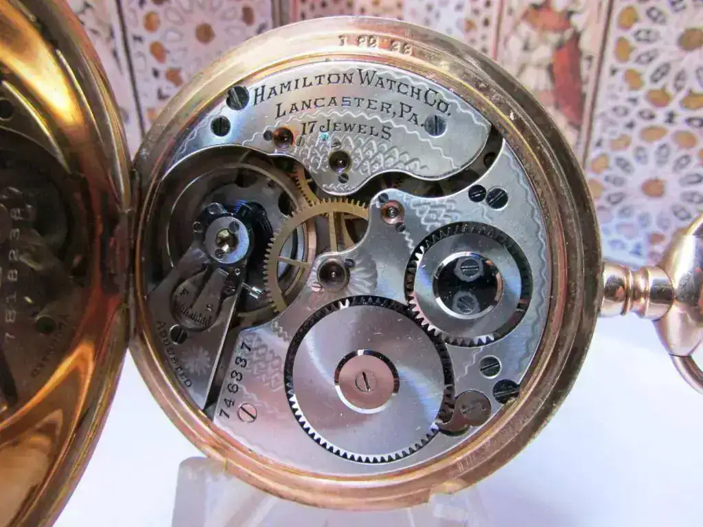

Calibre del 992 , 21 rubís , railroad grade.

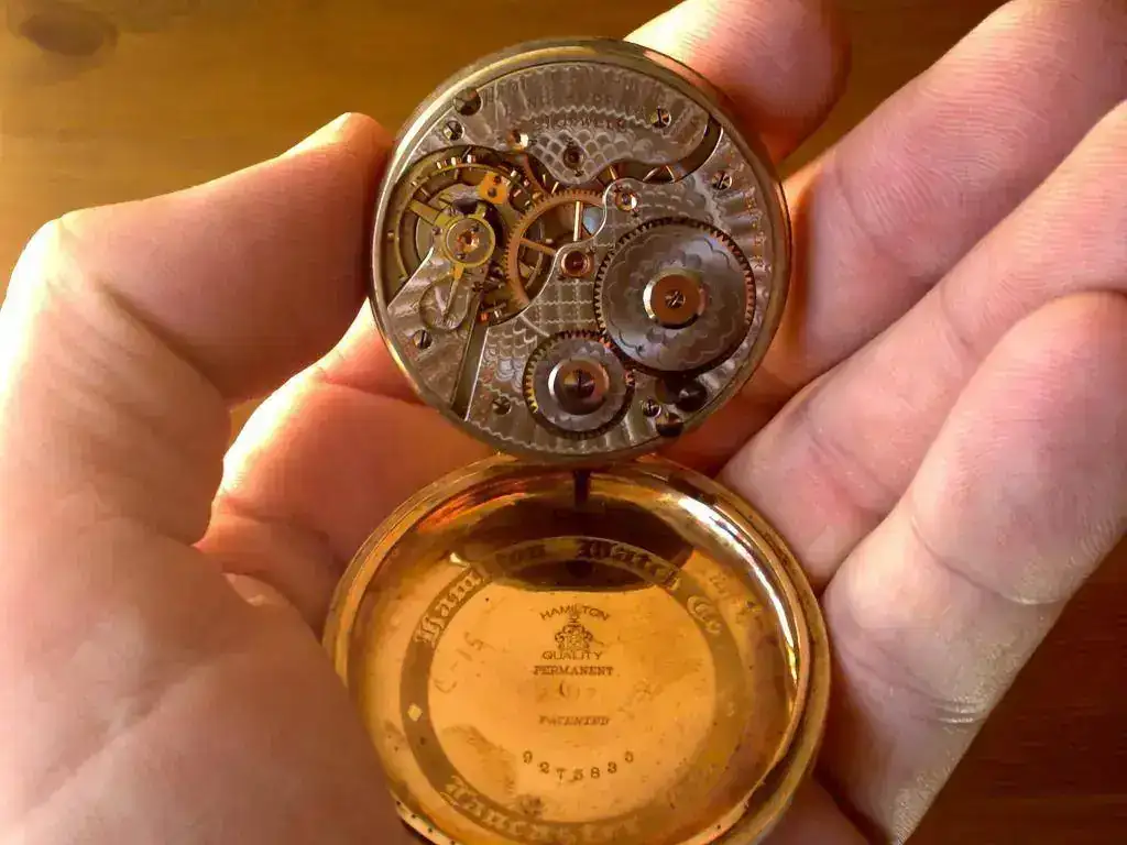

Uno de mi coleccion personal , un grado 975 , modelo 2 de 1909.

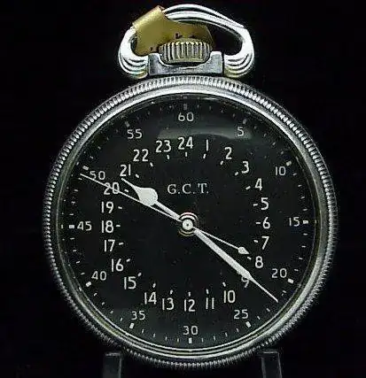

En el siglo XX Hamilton tuvo mucho prestigio con sus relojes militares.
Producieron casi un millon de relojes para tal uso.
​Modelo de 1945.

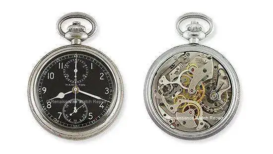

Crono militar modelo 23 , usado durante la 2ª guerra mundial , basado en el cal. 992B

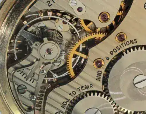

Calibre 950 , 23 rubís , 5 ajustes , espiral elinvar , nada que envidiar a un calibre suizo ?
No les parece ?

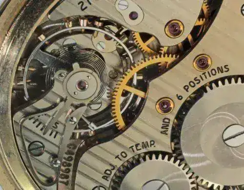

Hola compañeros, a ver, la verdad es que estoy hecho un poco/bastante lío con esto de los grados de los movimientos, los grados entiendo que son variaciones de los movimientos sobre una misma base ¿es así? o sea, habría un movimiento que sería el 900 y los diferentes grados serían variaciones en base a este, ¿o no? ¿o simplemente son diferentes movimientos?
He estado leyendo la información que DRINFEAL tiene en su blog, por cierto, muy bueno y habla del grado ferrocarril ¿que significa grado ferrocarril?
Después he visto que normalmente existe un nº de serie del movimiento y otro distinto en la caja ¿es que esta última también va con su nº de serie?

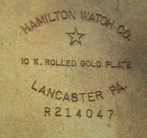

Si yo quisiera catalogar la antigüedad de un reloj ¿cual de los dos nº de serie debería mirar?
Ejemplo de nº de serie caja
Nº de serie movimiento C498987 Cal. 992B

Para datar el reloj debes usar el numero de serie de la maquina/movimiento , la caja es otra historia larga de hablar.
La numeración del reloj que ofreces no es valida esa C ?

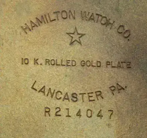

Al principio, casi todos los relojes americanos, Hamilton entre ellos, comercializaban solamente el movimiento y el cliente adquiría la caja por separado. Posteriormente, años 20, creo, no tengo el dato a mano, comercializan los movimientos en cajas de diferentes fabricantes, pero fabricadas ex profeso para la marca, e incluyen el nombre del fabricante de la caja y el del fabricante del movimiento en el interior de la tapa trasera. Es el caso de tu Hamilton 992B
¿Cómo datar el reloj? Sabemos el año de fabricación del movimiento porque existen registros de Hamilton que nos lo dicen. Sabemos qué modelos de caja se usaron y cuando se empezó y se dejó de fabricar cada modelo de caja marcada Hamilton para 992B, y sabemos también, qué modelo de dial y agujas se usaban. Si todos los datos coinciden en los diferentes elementos de un reloj, puedes estar casi seguro de que salió de la fábrica de Hamilton tal y como lo ves.
Te pondré un ejemplo: un precioso reloj Hamilton 992B en una caja con pendant de cuello largo y Hamilton en script sobre el dial parecería muy bonito pero sería una mezcla de elementos de tres épocas diferentes: el movimiento es del año que nos indique el número de serie, la caja de cuello largo no se usó en los 992B y ese dial dejó de usarse en 1906 año arriba o abajo.
Espero no haberte liado mucho.
