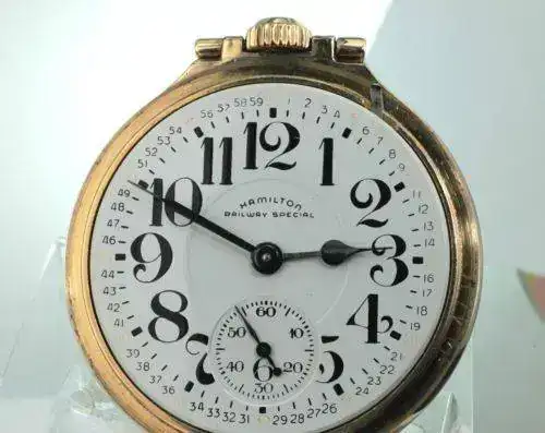

Si añades una foto frontal del reloj, tendremos lo que falta para saber si el reloj es completamente auténtico o una mezcla de partes de épocas diferentes.
Perfectamente entendido y explicado tu anterior post, es un gusto tratar con vosotros :D esta es la fotografía del frontal del reloj.
Parece que el Hamilton por el que te interesas lleva una caja modelo 16 y un dial nº 379, llamado Blind Man Numerical. Todo, incluso las agujas, es perfectamente congruente con la fecha aproximada de fabricación del movimiento, 1965 como ya te ha comentado Drinfeal. Ten en cuenta que desde 1955 hasta 1969, fecha en que cesa la producción, los datos son aproximados. También debes tener en cuenta que el dial no es de cobre convexo esmaltado, sino de un material llamado melamina que Hamilton introduce en la fabricación de sus diales a finales de 1948 y principios de 1949. Algunos de ellos presentan un craquelado característico, pero éste parece en buenas condiciones.
