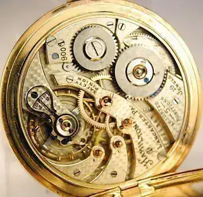

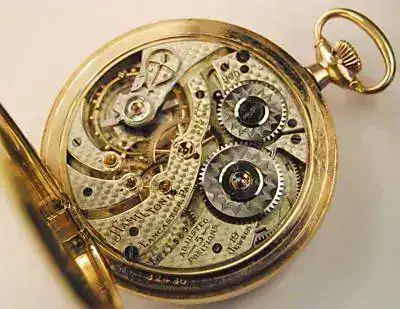

Cada vez me esta picando mas el gusanillo de los Hamilton y he visto un Hamilton circa 1921 con 19 Jewels Ajustado a 5 posiciones y calibre grado 900, con piñon seguridad, que me ha gustado mucho. Alguien sabe algo de ese piñon para que es y para que sirve?? Que os parece este movimiento?, pues no he visto ningun hilo sobre el. Espero vuestras ilustres opiniones
Gracias
Que hermoso Hamilton! La calidad se desborda en este fabricante. Te felicito
saludos
Piñón de seguridad:
Es un diseño en el que el piñón de la rueda de centro está roscado a su eje, así pues en caso de rotura del muelle de barrilete ese piñón se desenrosca desengranandose de los dientes del barrilete y evitando el destrozo que ese tipo de rotura suele causar.
Saludos. ;-)
Gracias por tu respuesta txus , algo asi me habia parecido entender en ingles buscando por ahí.
y...nadie me dice nada de este movimiento?? alguno sabra algo, que seguro es mas de lo que se yo.
gracias
Qué decir sobre el reloj, es precioso. Ese movimiento en un reloj de pulsera actual costaría varios miles de €, lo tiene todo.... rubies con chatones atornillados, puentes y ruedas profúsamente decorados, afinado mediante cuello de cisne y seguro que lleva espiral Breguet.
Cuando lo vayas a tirar dime donde lo haces.
No se nada del piñón del que hablas pero ese Hamilton es una maravilla, lo encuentro precioso. Si algún día lo vendes, avisa. Un saludo.
Hola, pues le he hecho un seguimiento este ultimo mes y retrasa como 1minuto al día independientemente de su posición (aunque atrasa menos tumbado con el dial hacia abajo)...asi que como no entiendo mucho de relojes de bolsillo, alguien me podria decirme si es mucho, poco, bien???
