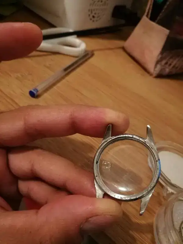

A ver si te valen, es complicado hacer fotos al jodio plexi!
Uff!! complicado, encima con lupa!!!
Y eso es de un pedazo de golpe, que hizo ceder el plexi hacia adentro.
Lo primero, al tacto, la cara exterior presenta alguna irregularidad en su superficie??
Si no, vamos bien, si si,....más trabajo delicado.
Pero creo que podrás mejorarlo bastante, además, en un vintage, ciertas marcas tienen perdón, por la consideración de la vida llevada por el reloj.
