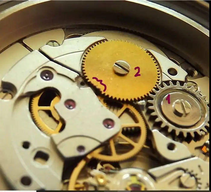

Este es un 2824 con todo el sistema de carga automática desmontado y con el problema ya patente, se ven los dientes que faltan y se ve como rueda 1 y rueda 2 no engranan bien porque los dientes no casan.

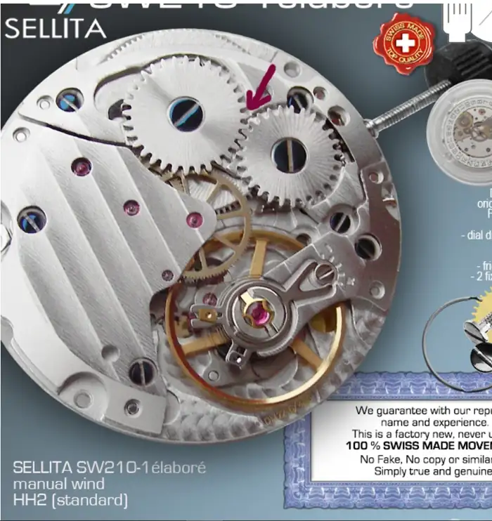

Y este otro es un Sellita W210 que es un clon del ETA 2801 (si no me equivoco) y como veis rueda 1 y rueda 2 engranan perfectamente y a priori parece que no debería de dar problemas.

Ver el archivos adjunto 2877364
Ver el archivos adjunto 2877373
