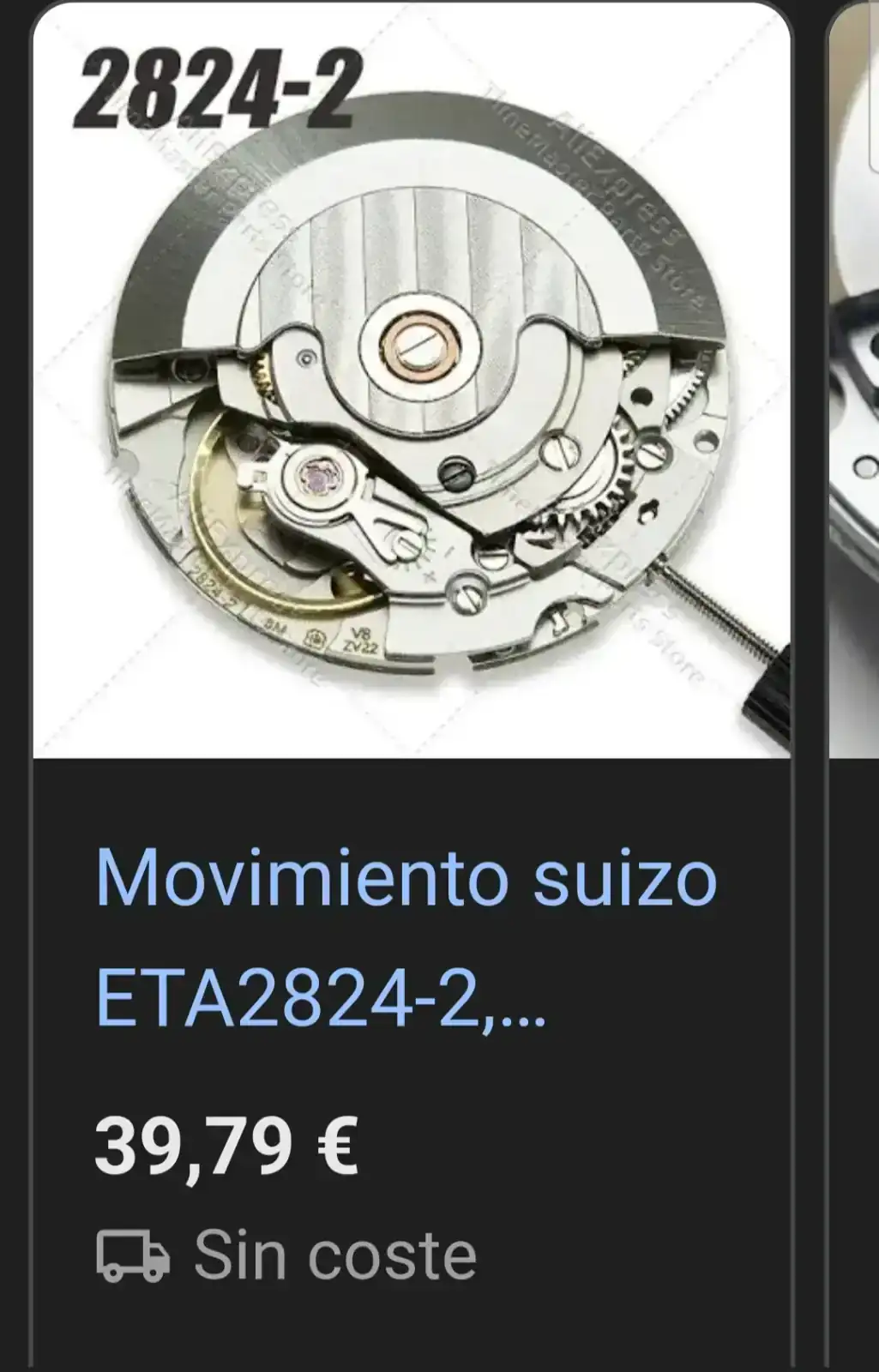

Y estás seguro de que realmente el eta o el sellita sean originales? Porque en muchos relojes que dan las 3 opciones tengo serias dudas de que el ETA sea un ETA 2824 y no un Asian 2824
Y de sellita te encuentro clones tambien en 5 minutos.
Como esta la cosa una marca que monte pt5000 tiene fiabilidad cero si te da la opcion de movimiento suizo y no lo vas a saber hasta desmontarlo y ver que acabados tiene

Esa marca en calidad es buenísima. Pero sin pretender echarles mierda, una marca que tiene puesta una demanda por parte de IWC y que sus modelos más conocidos son una casi réplica de Serica y una casi réplica de IWC con demanda de por medio, a mí personalmente me da cero fiabilidad de que use originales. Asian 2824 los hay con los marcajes de ETA, y Sellita pues igual que las réplicas de Tag Heuer dicen llevan sellita original, estos también lo dicen, sera verdad? Estas fábricas chinas que tienen en su país proveedores a mansalva de movimientos réplica se ponen a importarlos de Suiza? Me parece súper improbable. Uno que tiene una marca suiza que fabrica en china y en suiza me dijo que hasta la superluminova que los chinos te venden como C3 o X1 y demás, es falsa, no la importan de suiza. Yo no pagaría más por un sellita o eta sin garantías de que esa marca se los compra a un proveedor suizo fiable.
