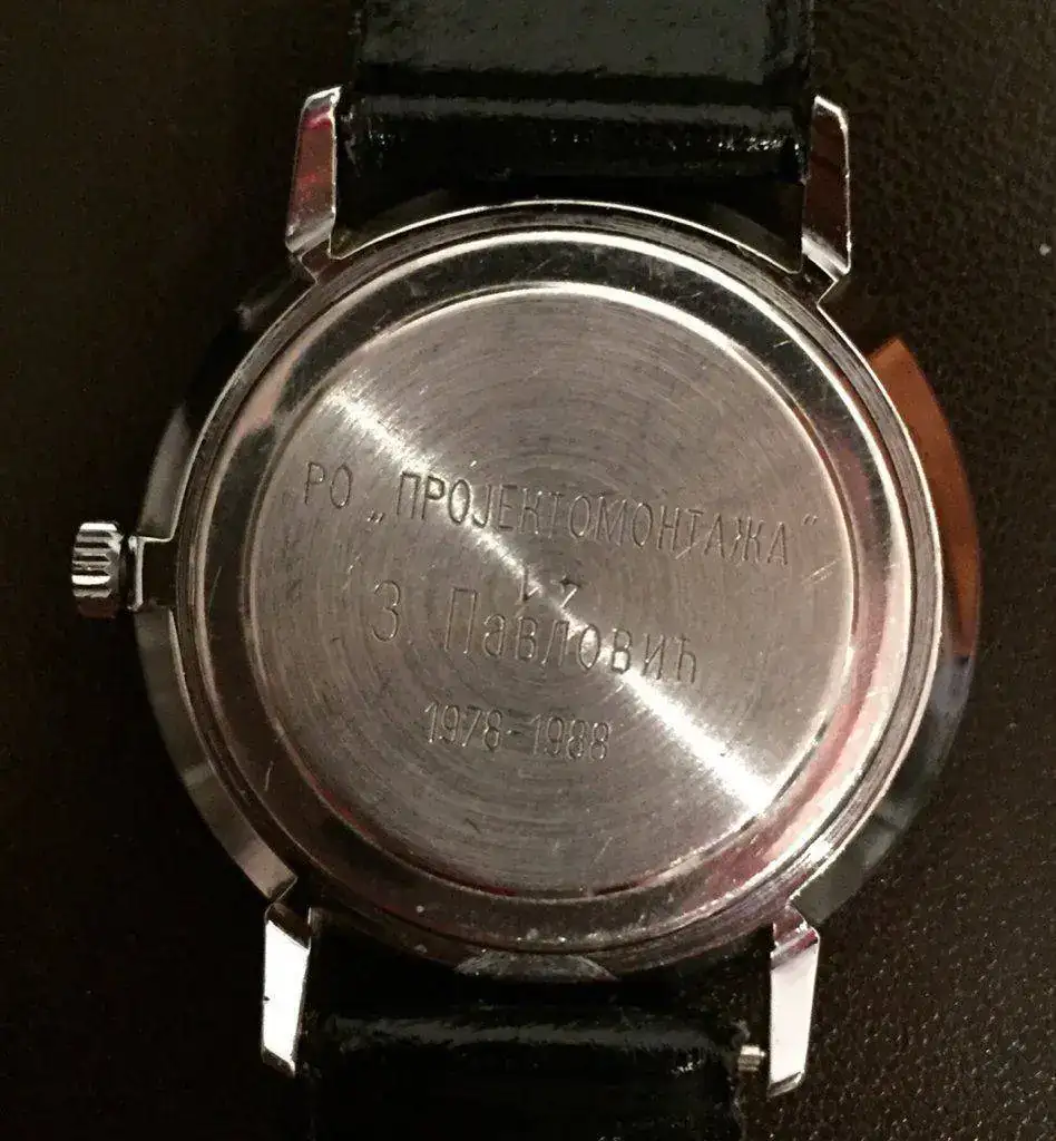

Como pongo en el título, se trata de un Glashütte de la época en que esta marca estaba tras el telón de acero (de hecho veréis que pone “made in GDR” en la esfera). En la trasera tiene una inscripción en alfabeto cirílico, que según he podido averiguar es serbio, porque hay un carácter (el último) que solo existe en el cirílico serbio. Y además incluye una fecha, aunque es un rango muy amplio: 1978-1988. Así que sabemos que es de la última época del comunismo, que se hizo en la RDA y que perteneció a alguien en Yugoslavia. Y por la inscripción supongo que se lo regalarían para conmemorar algo. ¿El qué? Pues ni idea, porque yo de serbio no es que controle mucho y Google translator tampoco me ha servido de ayuda.

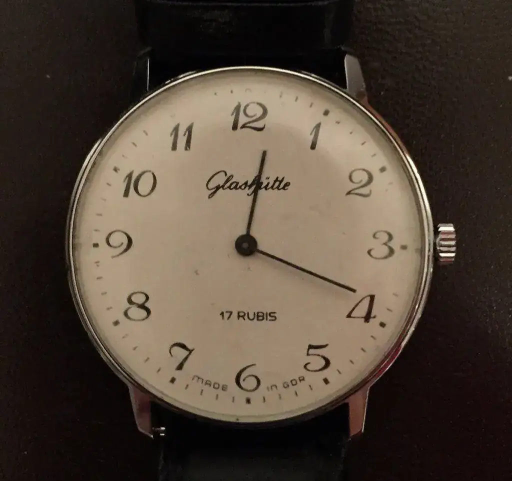

Si se le da cuerda anda (es manual), pero pasa una cosa curiosa: si se lo deja quieto se para al poco rato, pero si se lleva puesto sigue andando más tiempo. Algo raro, pero al ser manual no tiene nada que ver con la cuerda claro. Por eso quiero llevarlo a que le limpien, lubriquen y ajusten la máquina, y de paso que le pulan el plexi, pero no tengo muy claro adónde. ¿Alguien me puede recomendar algún sitio en Madrid? He usado el buscador, no creáis, pero no he sacado gran cosa en limpio...opiniones encontradas e hilos viejos.
Otro tema es si restaurarle la esfera, que en algunos sitios está un poco borrada. Ahí ya me entran las dudas porque me gustaría que se vieran todas las marcas pero me da miedo que me la líen y lo dejen peor, ya que en general está bien.

Hola sextans. Gracias por mostrarnos el glassute de la etapa rusa, posiblemente el calibre lleve las iniciales GUB, a ver si puede abrirlo y nos muestras el mecanismo para identificarlo. Yo en tu lugar no tocaría la esfera, aunque tenga algunas marquitas despintadas en general se ve bien conservado y te vas ha meter en gastos innecesarios. Si el reloj se para en alguna posición en reposo es señal de dos causas, una que esté sucio el mecanismo, y la otra que pueda tener algún pivote del volante, escape o alguna rueda tocado.
Espero que no sea grave y solo necesite servicio.

Es bonito. La inscripción es un nombre de empresa "Proyectomontazha" y un nombre de hombre: Z. Pavlovich. No veo nada restaurable, aparte son relojes baratos, cualquier hipotética restauración costaría más que el reloj.
Yo no tocaría la esfera, cámbiale el plexi y verás como luce otra imagen...limpieza, engrase y ajuste y ¡a disfrutarlo!
