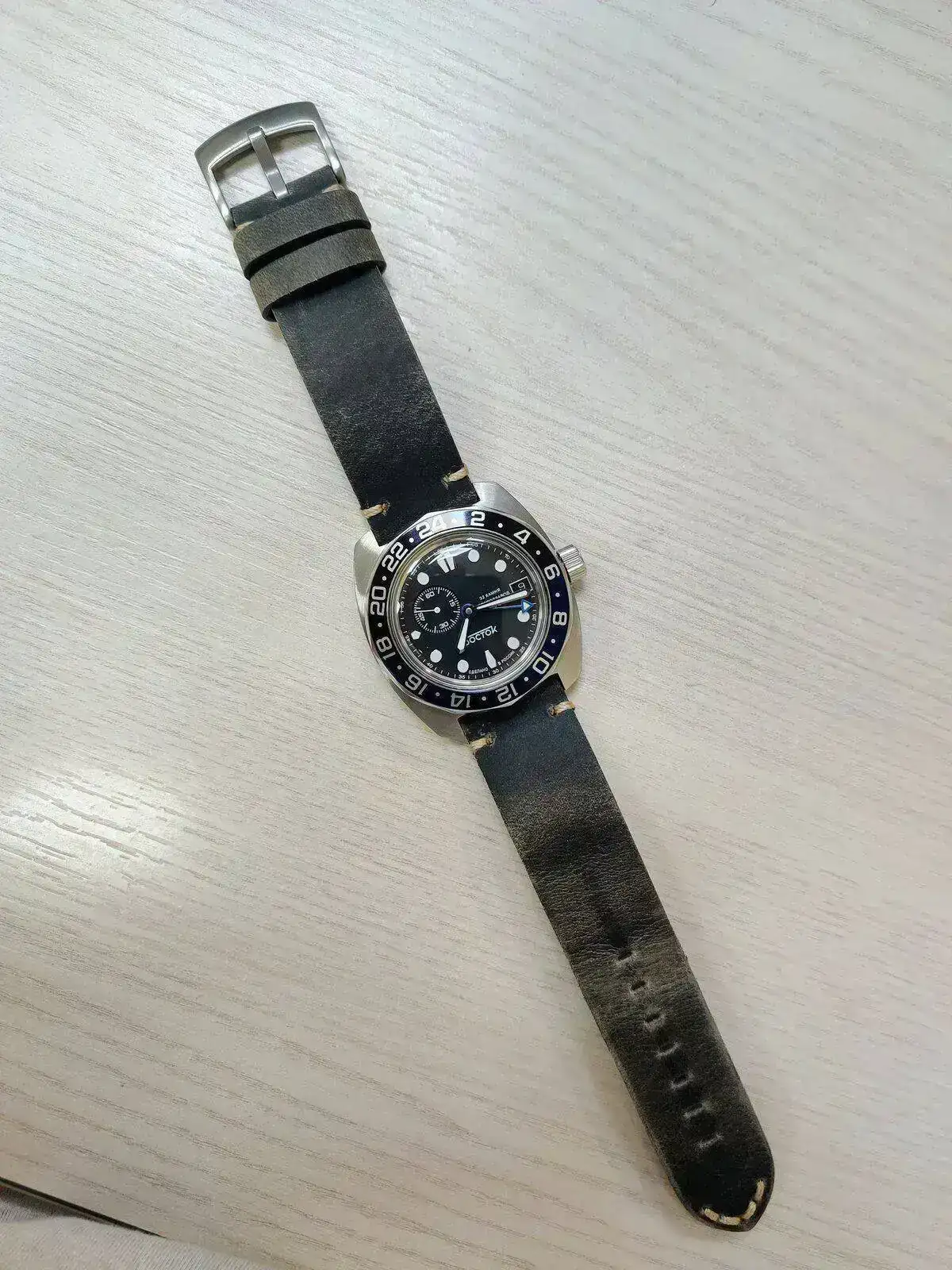

A ver, que le sigo dando vueltas para mejorarlo.

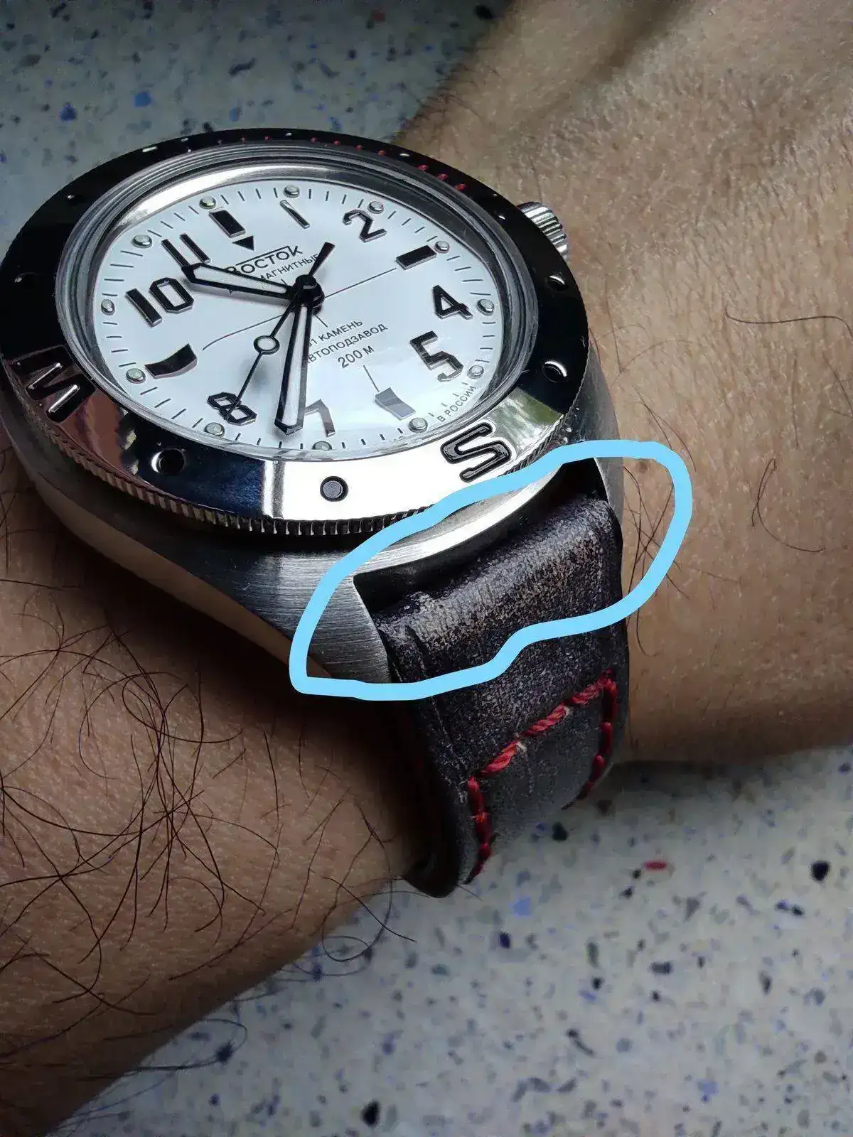

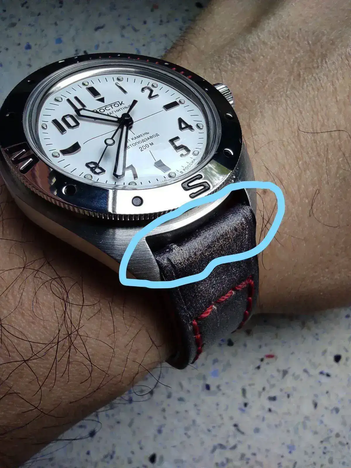

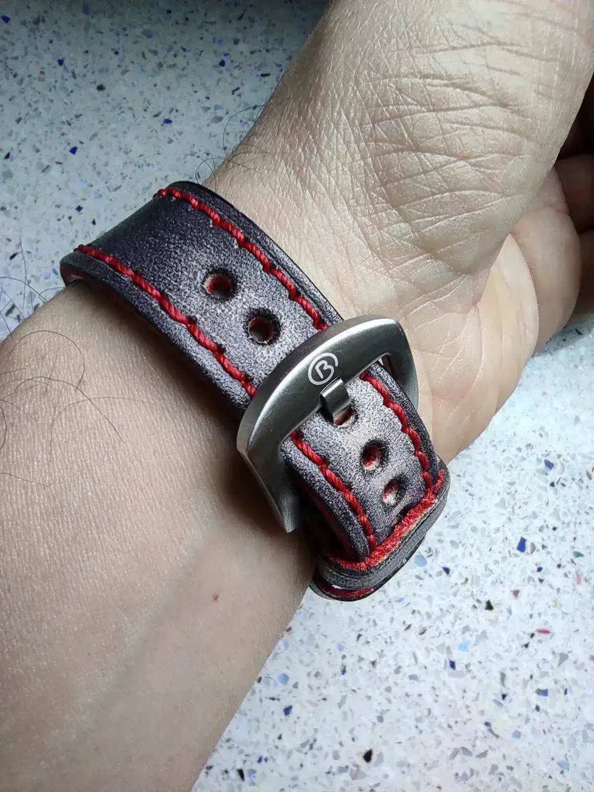

He oscurecido el borde de la correa, a la altura de las asas, me parecía que el artesano lo había desgastado de más en esa zona.
Lo he hecho con un plastidecor negro (sí, tal cual, has leído bien :-P):
Ver el archivos adjunto 1191568

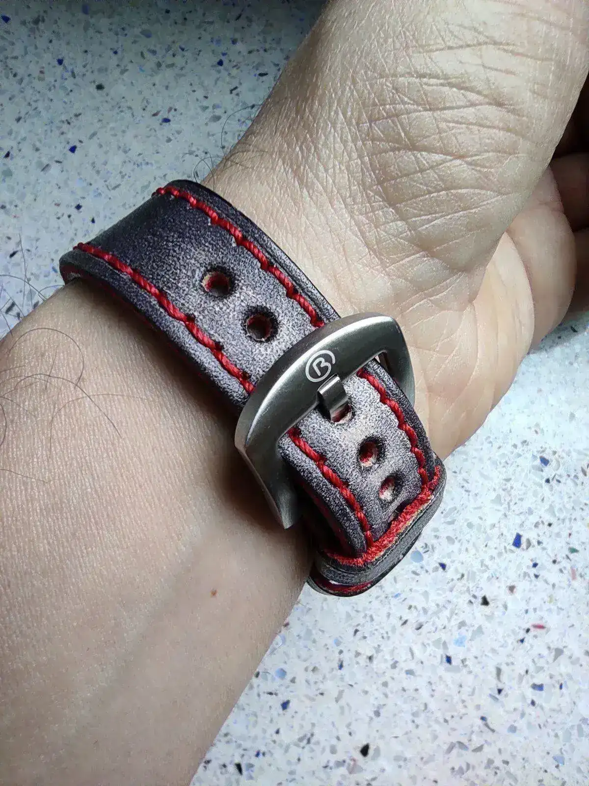

Y le he cambiado la hebilla cromada de Boctok por una mate cepillada de la correa de silicona naranja original, creo que le pega más a ésta la mate y a la de silicona la cromada:
Ver el archivos adjunto 1191569

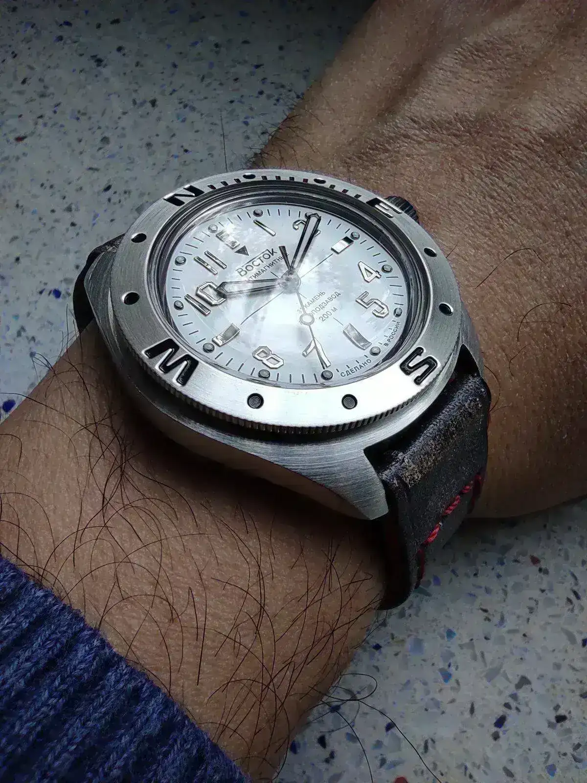

Pues bien, llegados a este punto, me parece que el bisel tiene demasiado brilli brilli y no pega con la correa (desgastada) y la caja del reloj (cepillada). Y eso a pesar de que los números y apliques del dial son a espejo.
Me gustaría saber si hay alguna opción apta para manazas de quitar el cromado del bisel sin cargarme la pintura negra de los puntos cardinales ni la roja de los índices.

Coincido contigo, prueba a cepillarlo, es muy fácil.
Reacciones: Josuegomez y Zaknafein77
Hola compañero, quita el bisel y lo pones sobre un estropajo verde y lo haces girar de forma circular. Así consigues un cepillado uniforme circular. Para un cepillado radial deberías apoyar el bisel y con el estropajo ir dándole por toda la superficie. No sé si me he explicado lo suficientemente bien, pero así lo hice yo. Y si es de acero inoxidable no podrás brassearlo claro está.
Reacciones: Josuegomez, dgalbala, Zaknafein77 y 1 persona más
Perfectamente explicado.
Me da miedo que el resultado no sea bueno.
Me lo voy a pensar que no me lo quiero cargar, ahora lo tienen fuera de stock.

No, con acero inoxidable no funciona solo con latón, tampoco funciona con aleaciones con base de zinc como la de los relojes chinos baratos, para el acero es a base de temperatura, ahora mismo hay un hilo abierto al respecto.

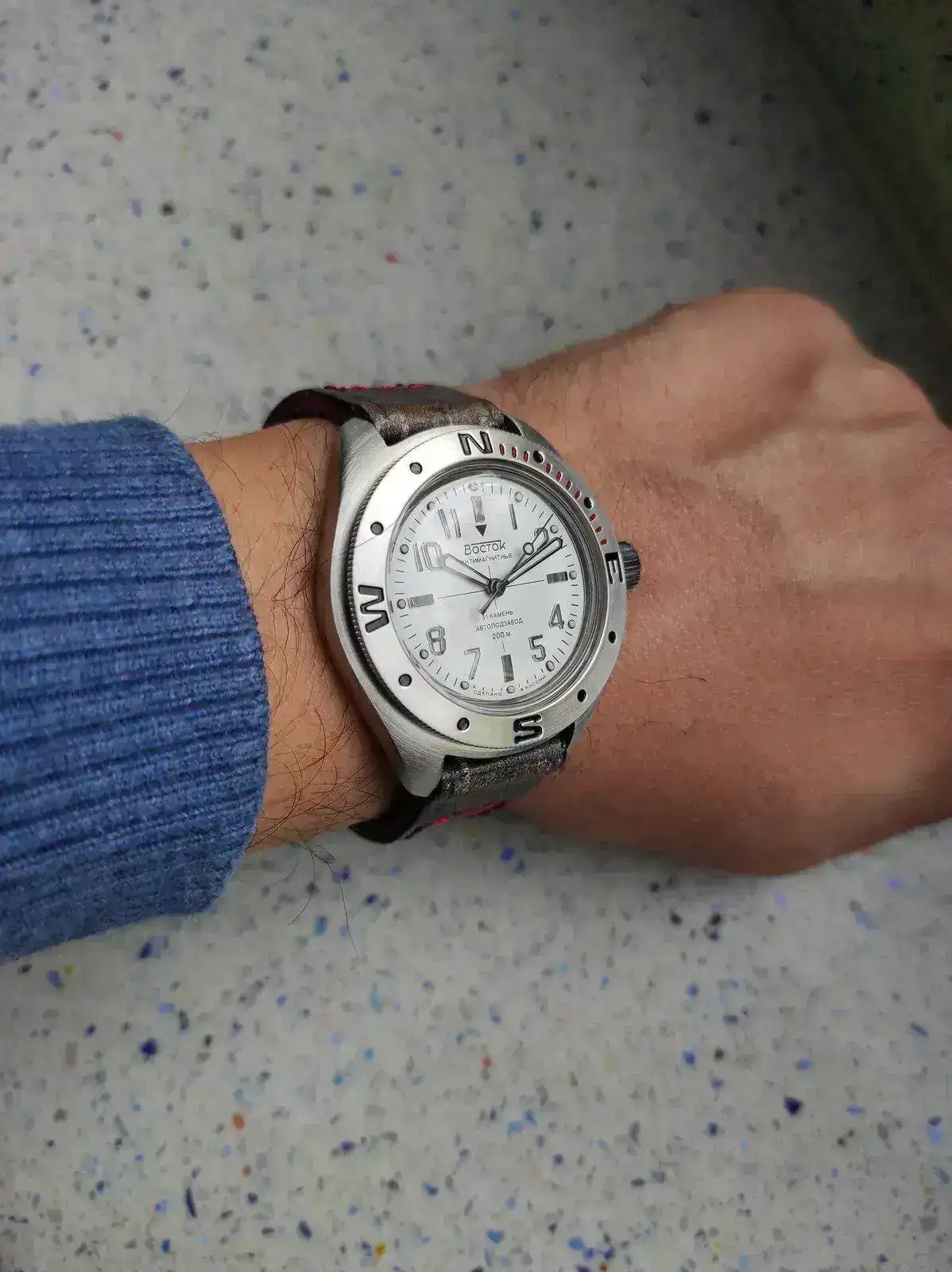

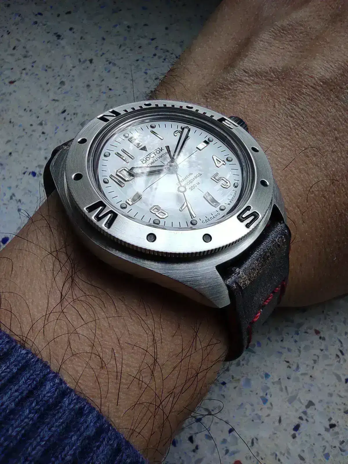

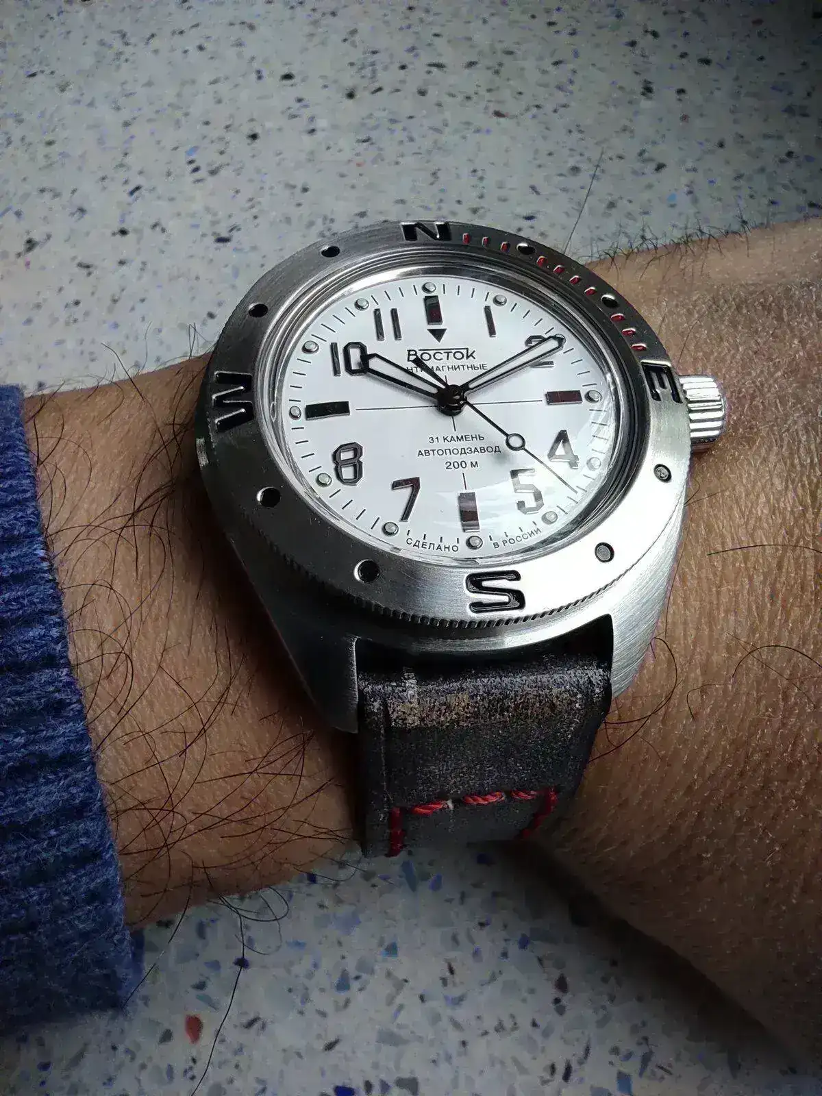

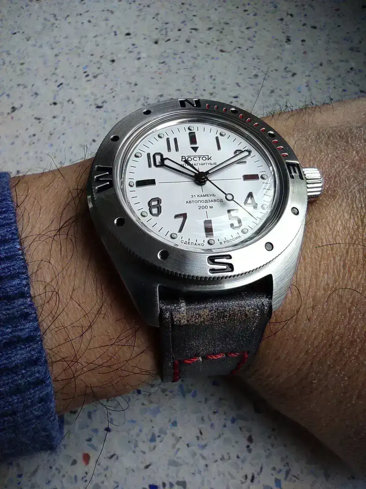

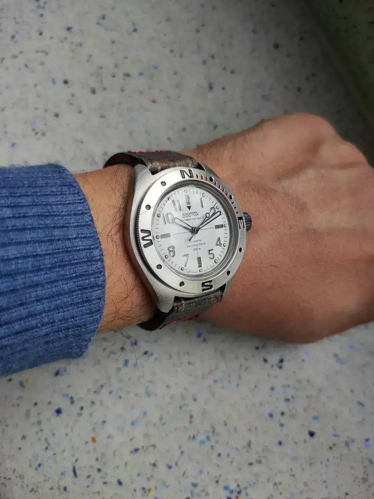

Pues siguiendo el sabio consejo del compañero byReapers 😉, ayer me dediqué a cepillar el bisel con estropajo, dándole vueltas en forma circular, y este es el resultado, no puedo estar más contento:
Ahora en conjunto lo veo mucho más armonioso, ese cromado chirriaba.
Ale, ya os dejo de dar el coñazo.

Mucho mejor
Reacciones: Marius Jacob, Zaknafein77 y Josuegomez
Reacciones: Josuegomez, Marius Jacob y Zaknafein77
Te ha quedado precioso, camarada.
Reacciones: BRUICHLADICH, Josuegomez y Zaknafein77
Precioso el reloj te ha quedado genial. Me encanta.
