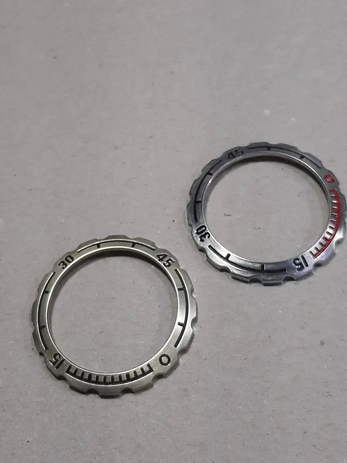

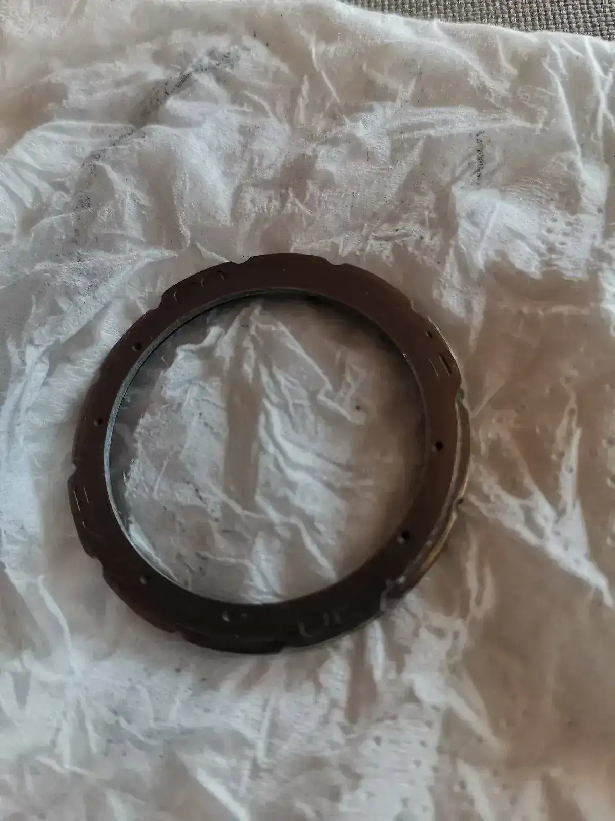

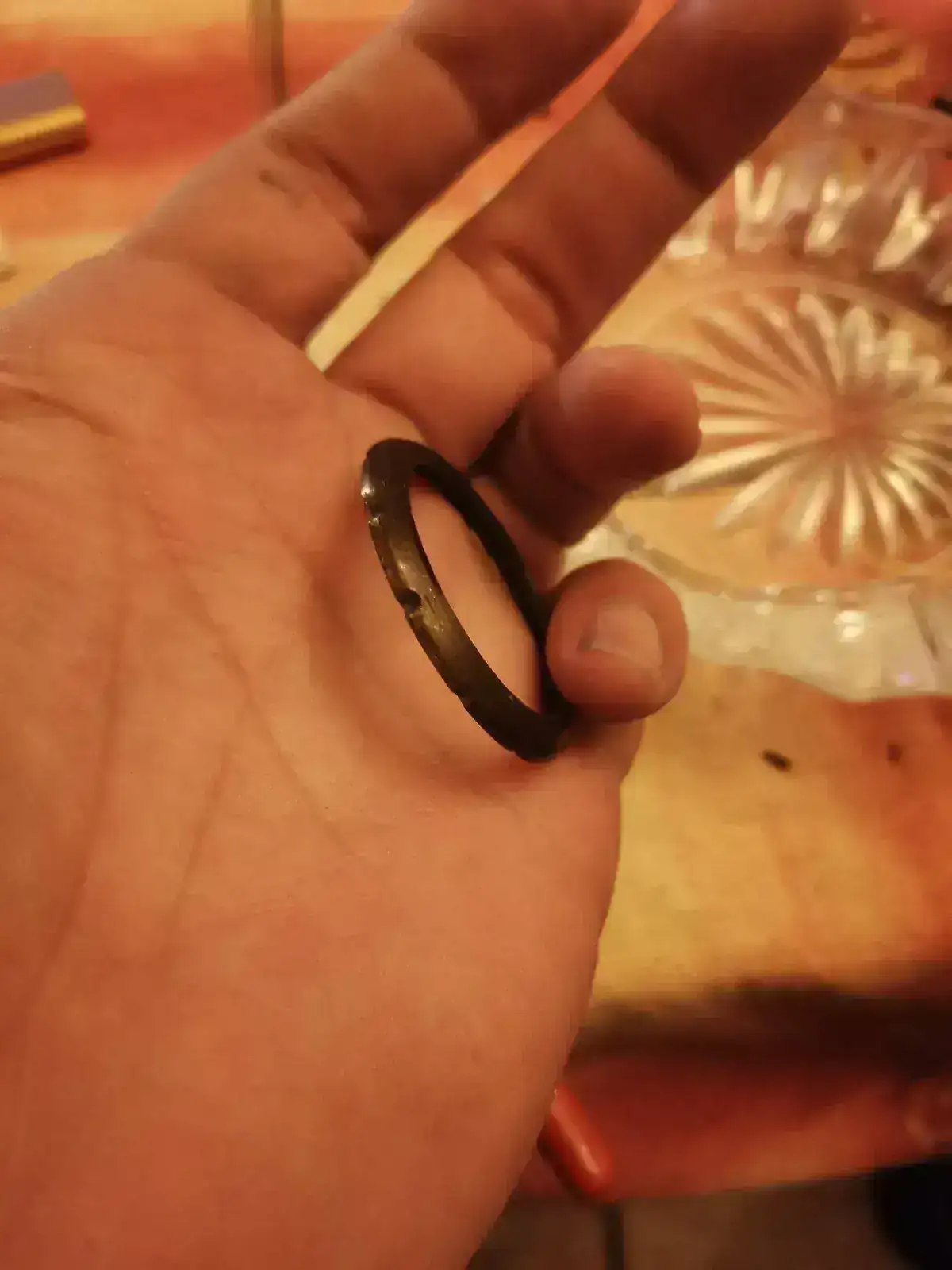

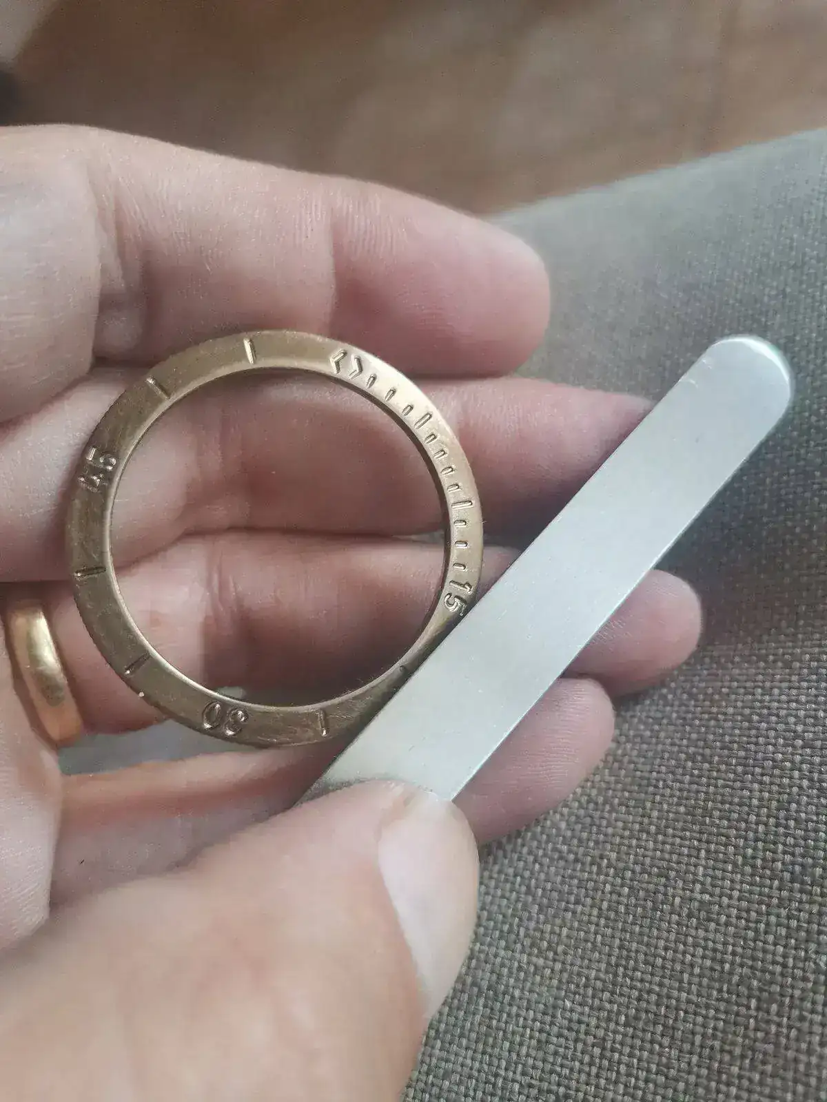

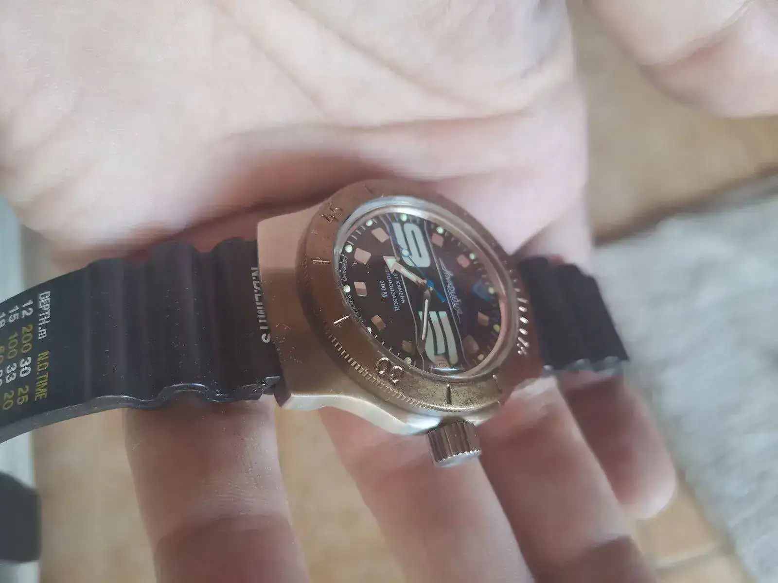

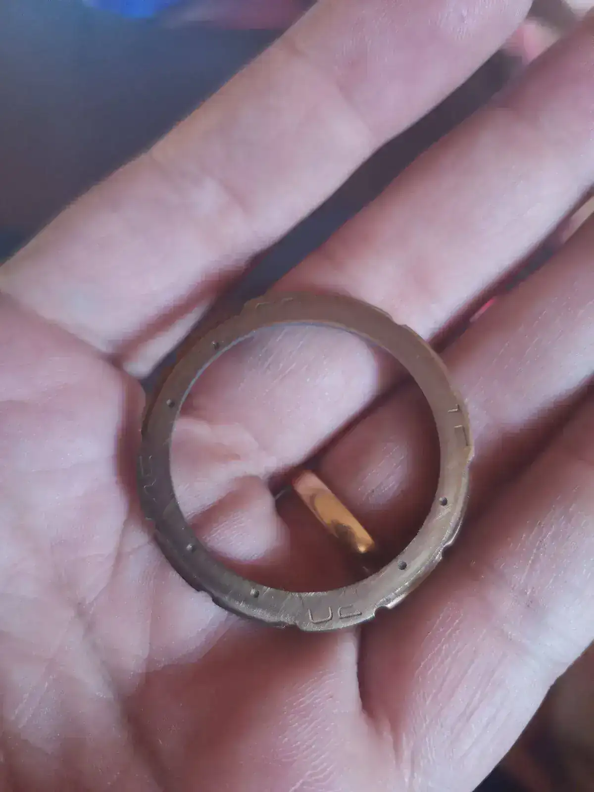

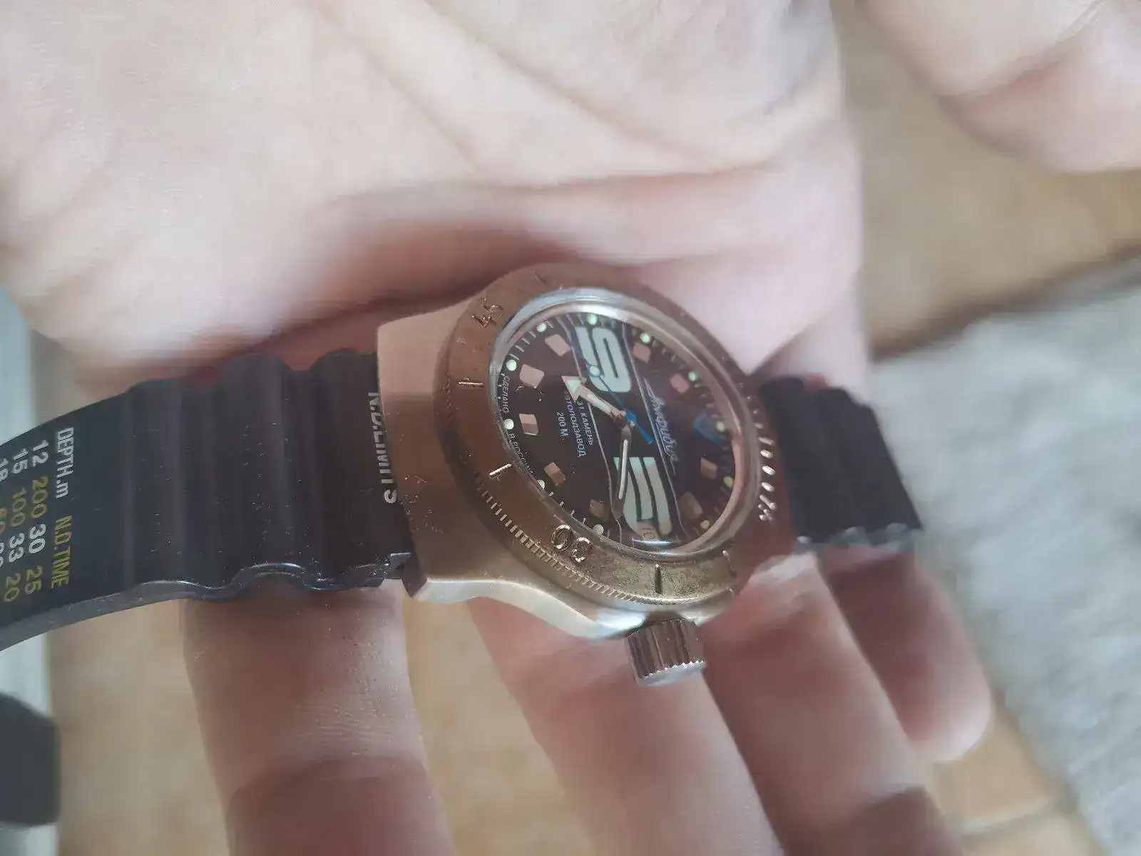

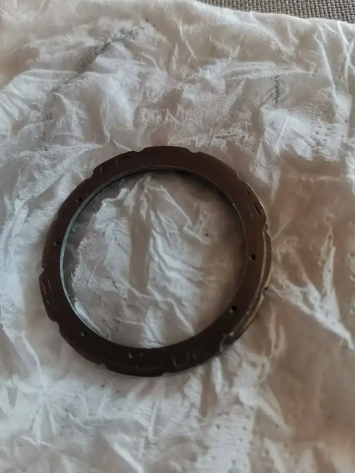

OS cuento brevemente mi experiencia. Mirando sobre cómo transformar el acero en negro, he conseguido ponerlo marrón (cosa de la temperatura)
El caso es que no tengo soplete a mano, pero mi culo inquieto me ha llevado hasta la vitrocerámica, que obviamente no alcanza la temperatura suficiente para conseguir un acero azul o negro.
El proceso es el siguiente, coges el bisel, lo pones sobre la Vitroceramica sin que te vea la mujer y tapas con un cazo para que haya menos pérdida de calor.
La Vitro no alcanza la temperatura necesaria para los tonos oscuros, pero se puede conseguir un tono "brasero" o marrón clarito.
Cuando ha cogido el color (2 o 3 minutos calentando), lo pasamos a un platillo con aceite de girasol hasta que se enfríe.
Se lava y al reloj.
Bisel 1
Bisel 2
Prueba 1
Estoy por ir al chino a comprar un soplete, para poder alcanzar la temperatura necesaria, y conseguir dejarlo azulado o negro.

Pues es un buen método!! Y la verdad es que queda un color muy bonito!

No ha hecho falta soplete, para conseguir este color, ha bastado la vitrocerámica.

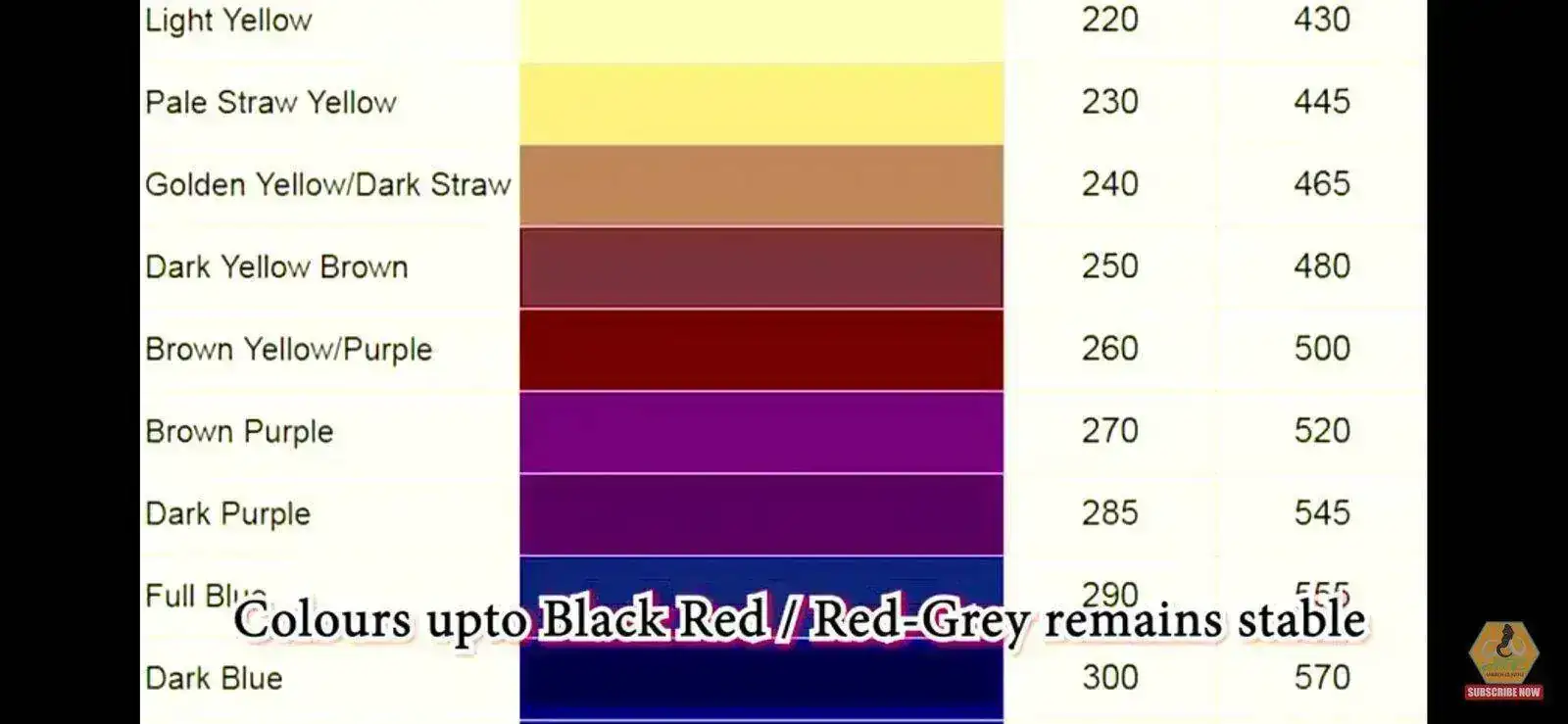

Con una pistola decapadora, se podrían llegar a los 350-400 grados necesarios para conseguir el color negro.
Con una pistola decapadora, se podrían llegar a los 350-400 grados necesarios para conseguir el color negro.Ver el archivos adjunto 1190313

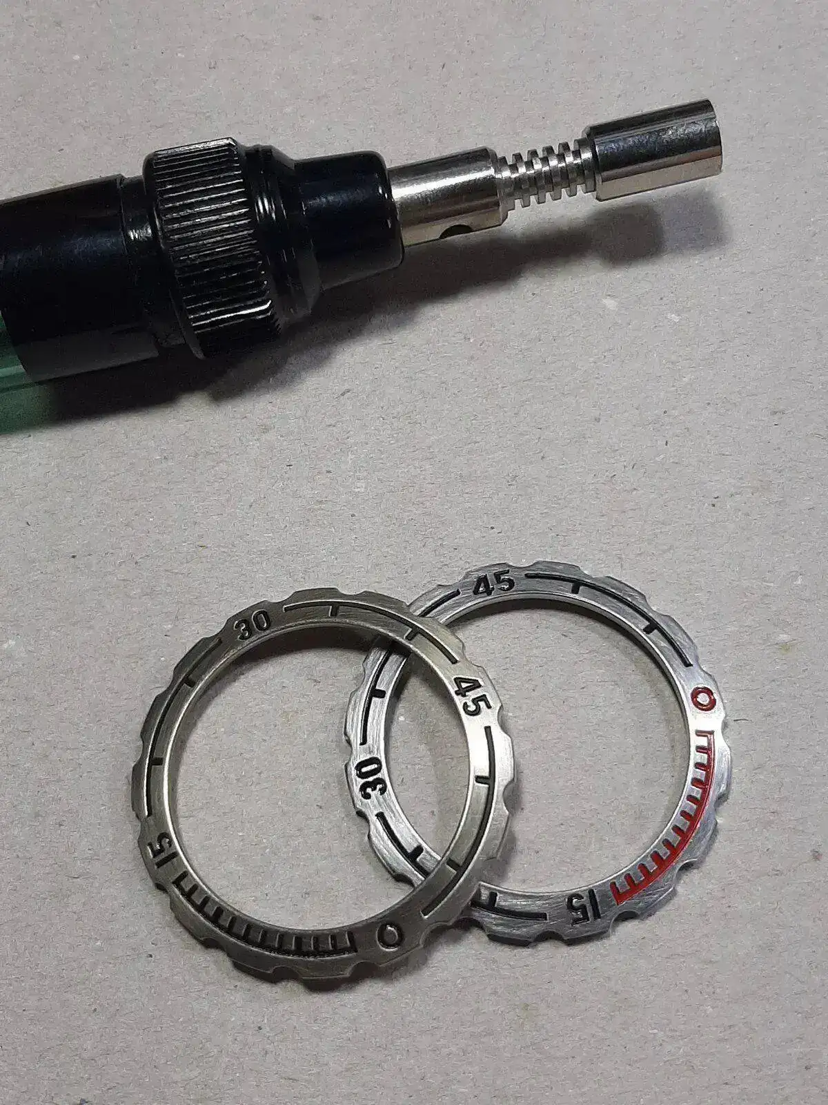

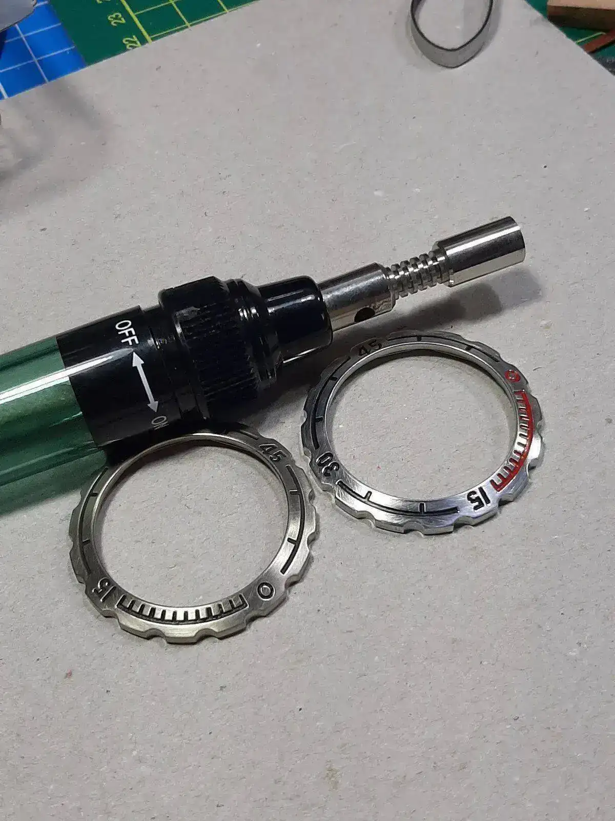

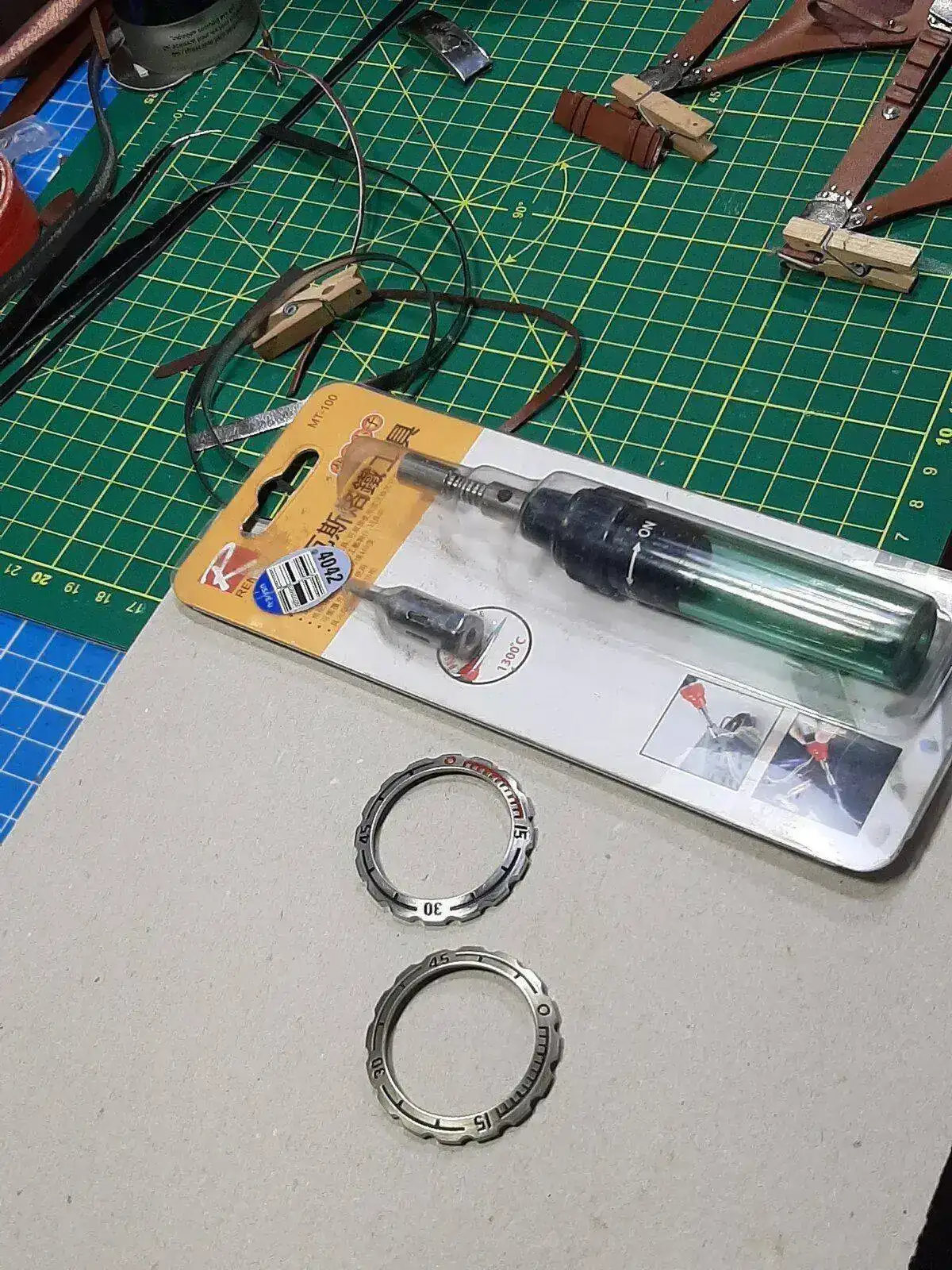

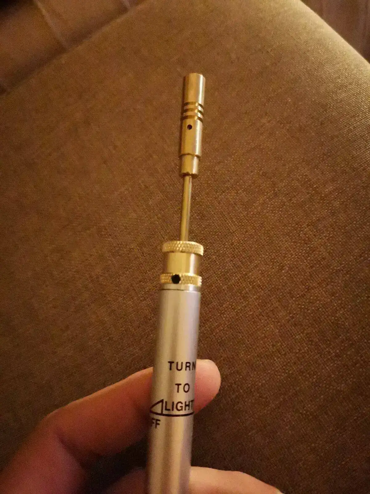

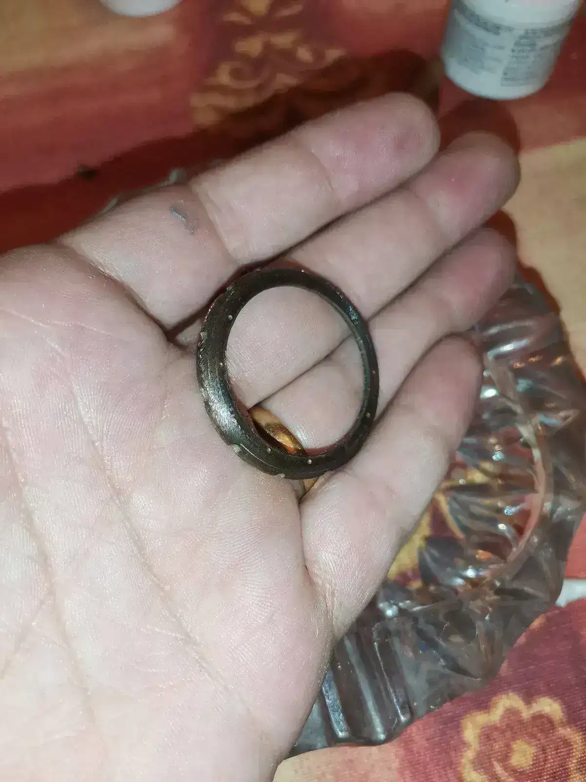

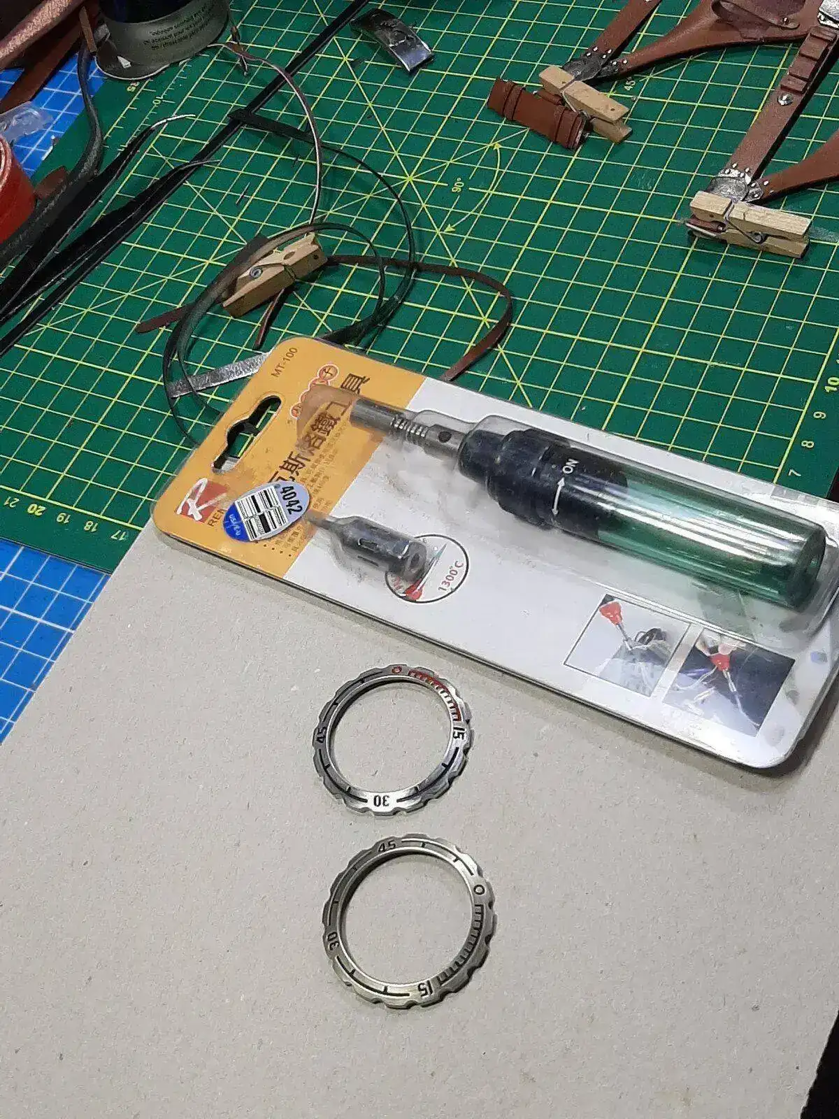

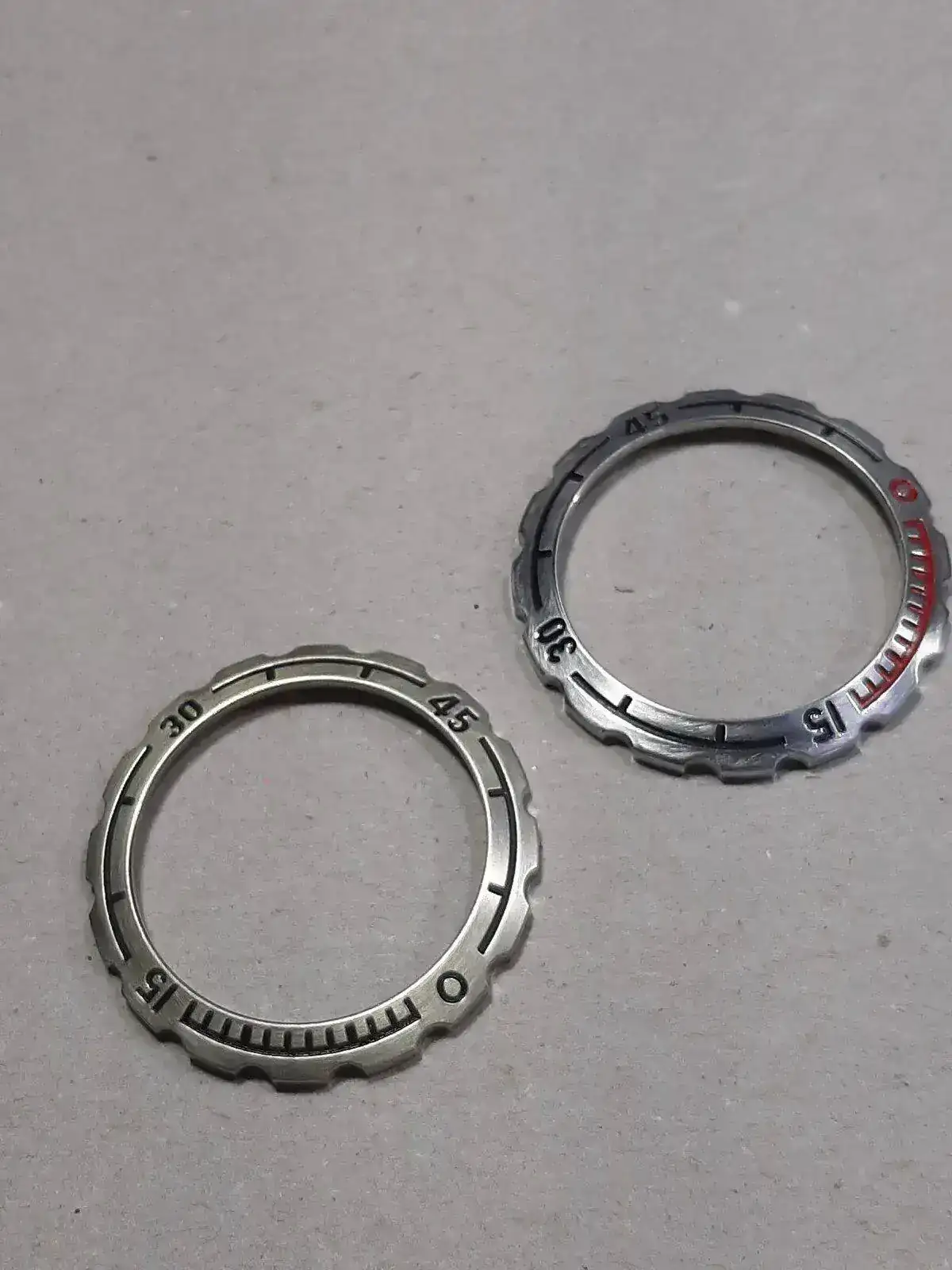

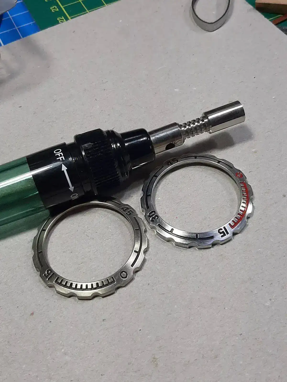

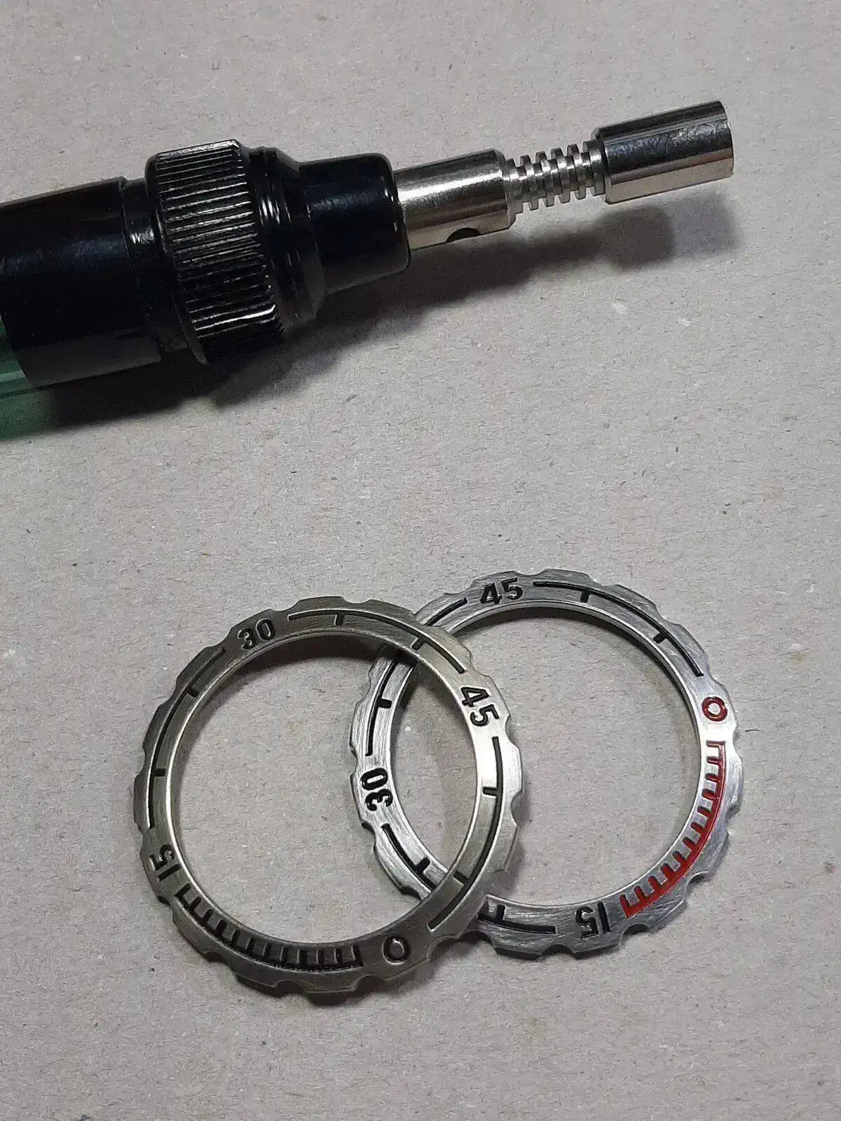

Esta mañana hice un pequeño experimento con un pequeño soplete (mas parece encendedor que soplete) y si bien no obtuve el calor suficiente para conseguir un cambio significativo, si vario ligeramente la tonalidad.
He aqui las pruebas
Por suerte tengo dos biseles identicos , y se puede apreciar una leve variacion en el tono del acero, use este pequeño soplete (mas apto para cosas de soldadura de componentes electronicos, pero es lo que hay).
He visto unos sopletes que se alimentan con una pequeña lata de gas, mi fontanero usa uno de esos cuando tiene que soldar tuberias de cobre y creo que me compraré uno de esos para probar , yo tambien soy bastante "culo inquieto" (me encanta el termino).
Para enfriar el bisel use aceite de cartamo ( tenia disponible aceite de oliva, pero creo que si lo llego a agarrar, se hubiera cometido un asesinato en mi casa).
Voy comprarme un soplete de esos de fontanero y prometo fotos de desenlace, espero no abrir nuevo tema preguntando donde venden pelucas, o algo asi.
:D :D :D :D :D :D
Seguimos en contacto colegas, perdon , camaradas, un abrazo desde Mexico.

Wey, el soplete de fontanero (candileja), que los Pequeños no sirven. Aunque lo mejor es un horno, para que caliente uniformemente.
Recuerda que hay que desengrasar bien el acero antes de calentarlo, así no salen manchas.
Reacciones: Josuegomez, Marius Jacob y OldTraveler
Si, tienes razon, este proceso requiere una temperatura uniforme y controlada, cosa que , con un soplete de fontanero es dificil de obtener, pero tengo planeado comprarme un soplete de esos para otro proyecto y aprovechare para "tatemar" biseles >( en Mexico tenemos varios terminos para aplicar calor o fuego , tatemar, chichinar, chamuscar, etc).
Gracias por el tip amigo
Saludos desde Mexico.
Reacciones: Josuegomez y Marius Jacob
En Mallorca se dice TORRAR.
En Méjico no creo que te cueste encontrar líquido para ennegrecer cañones de armas. Una especie de pavonado en frío.
Ayer probé con este mini soplete y no alcanza las temperaturas necesarias para llegar al gris oscuro/negro.

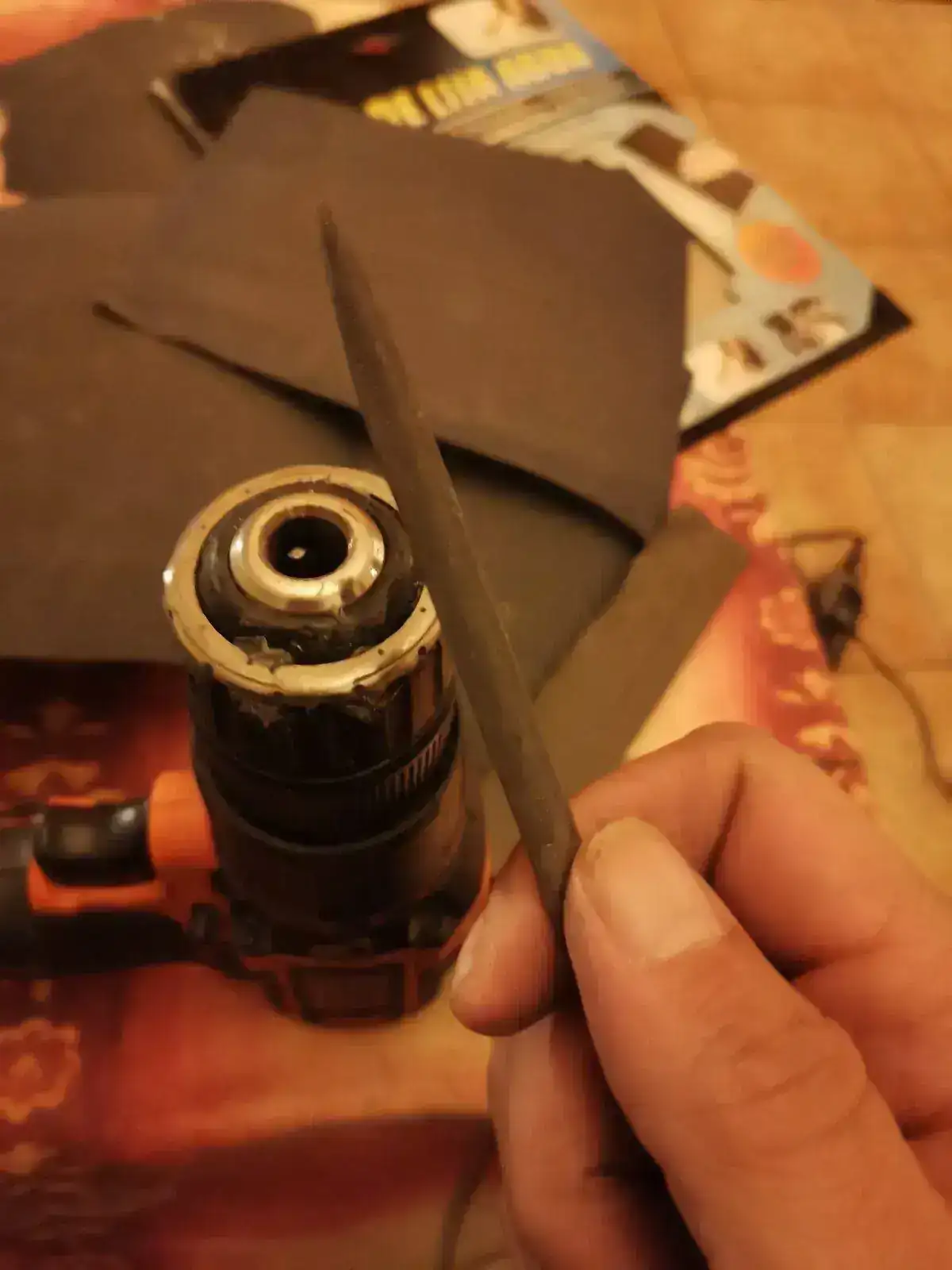

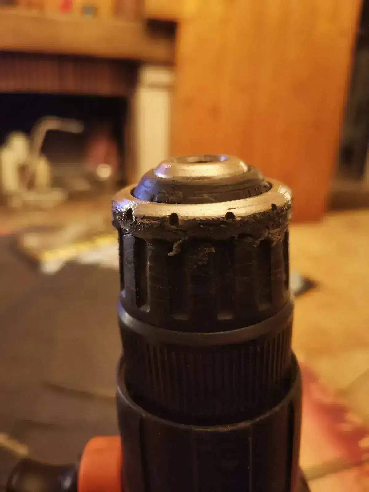

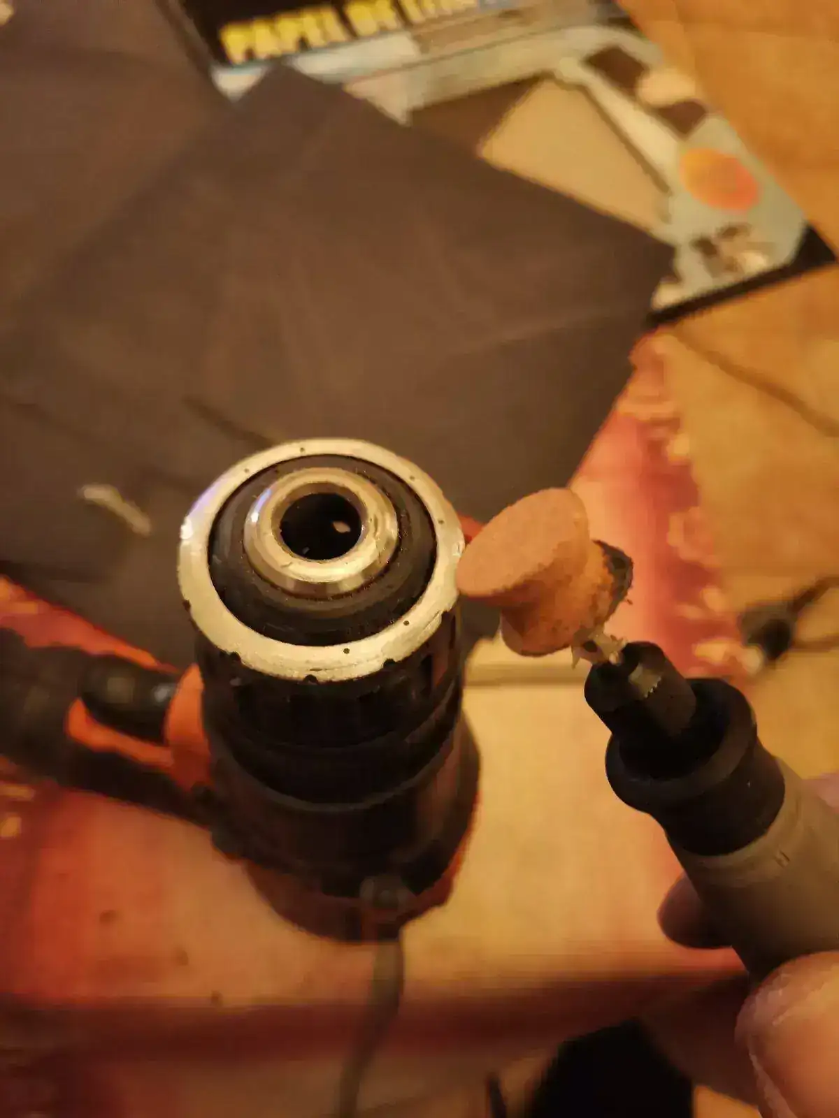

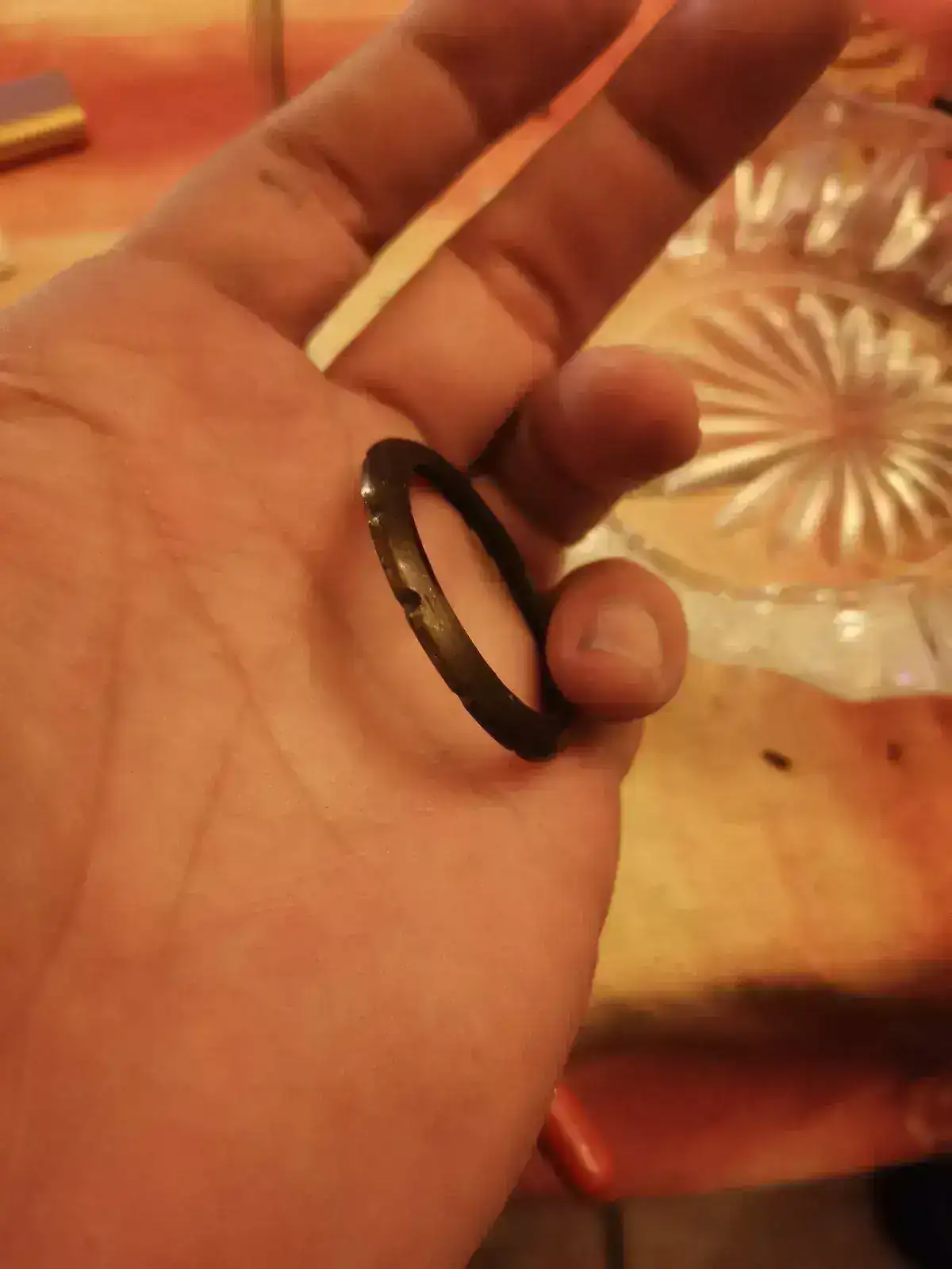

Cambio de forma de un bisel y posterior "tatemado"
    28,8 KB · Visitas: 112
Reacciones: Marius Jacob, amallorca, Duir y 4 más
Mmmmmm.... ideas....
