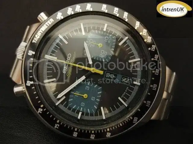

4ª diferencia
el dial
otra de las diferencias que he notado entre ambos modelos es la serigrafia
de la palabra chronograph automatic
todos sabemos ya que los modelos marrones del mercado interno japones venian marcados como speedtimer con las agujas sin inserto y el segundero en rojo
y en su version mas rara y exclusiva como speedtimer 5 sports
Y QUE NO SE HICIERON MODELOS NEGROS CON DICHA MARCACION
(UN EJEMPLO CON DIAL FALSO)..y agujas tambien..
Sin embargo yo si he encontrado una difrerencia entre el negro europeo y el japones
y es que la serigrafia cronograph automatic es ligeramente mas apagada y amarillenta que en la version europea
de nuevo el de shippy
y el mio
este es un movimiento de otro reloj del mercado interno japones como el mio y exactamente igual
lo veis?
