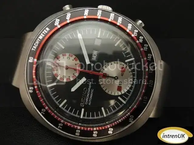

este es el ufo, el bisel si es inserto lo demas tiene un pase

Sobre el dial te diré que parece que hayan repintado los índices naranja, puesto que están bastante desiguales...
Es cierto, lo de las agujas es para nota, pero es más sencillo si tienes CINCO UFO para comparar atentamente. ::evil::::evil::::evil:: Sí es cierto, me vuelve loco el UFO!!!

se nota en los subdiales inferiores el repintado naranja

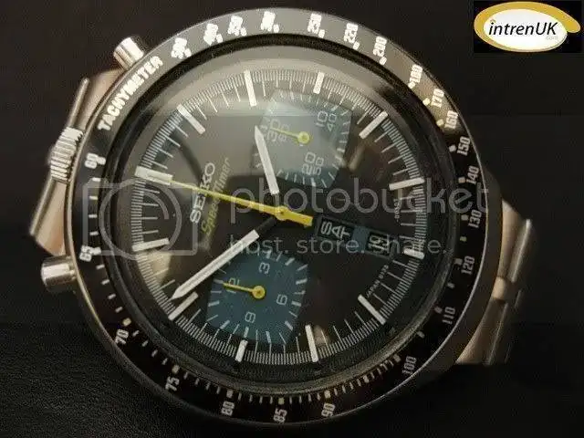

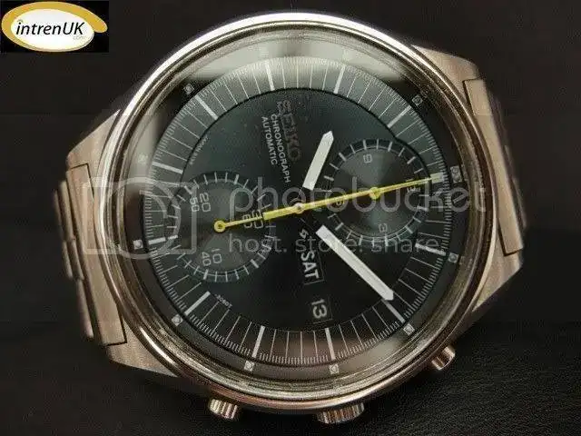

total de los 8 solo 3 originales y 5 colaero
un bullhead tuenao "fashion" :-P
un crono rojo aftermarket
un bellmatic con defecto y aftermarket
un ufo con inserto agujas cambiadas y repintado
y el jumbo es original pero tiene el anillo interior cambiado
se "salvan" el pogue el pandita y el helmet
....3000 euros por un pogue un panda y un helmet
se me antoja "carillo" ...no :D
