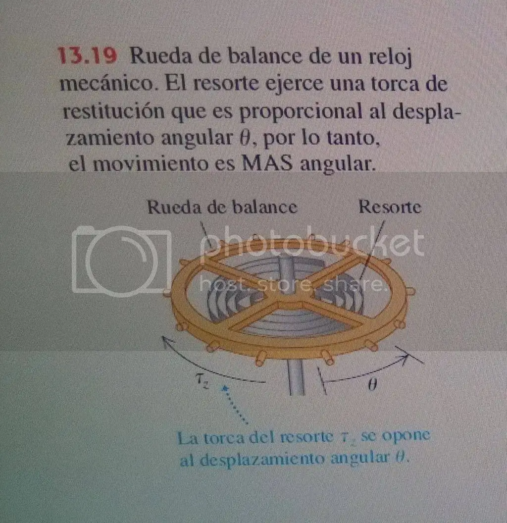

… ¿pasará lo mismo en un reloj de rueda de balance?... en estos relojes, nuestros habituales de muñeca, el MAS es angular, no lineal, pero sus ecuaciones que lo definen son similares, solo que en vez de desplazamientos hablamos de ángulos… el resto es todo igual…; … debemos celebrar que nuevamente, el período T no depende de la amplitud (variable) de las oscilaciones A, lo que nos facilita poder construir un reloj…; … en este caso, el período T de una oscilación completa depende de:
- la constante de fuerza elástica k del muelle, de la espiral
- la masa del volante, … donde seguimos idealizando, de modo que consideramos que los segmentos que unen el aro del volante con su centro tienen masa depreciable frente a la masa del aro del volante, así que habrá que construirlos de esa forma… y también consideramos despreciable la masa de la espiral frente a la masa del volante…; trabajo para los ingenieros…
- el radio del volante
… nos crecen los enanos nuevamente… ¿son constantes estos valores?... y nuevamente, tenemos trabajo para ingenieros y relojeros de cabecera… la Temperatura ¿afectará al radio del volante? ¿a la elasticidad de la espiral?... ¿se fatigará con el tiempo el material de la espiral, perdiendo elasticidad? …
