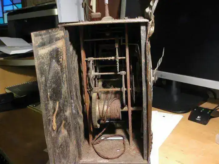

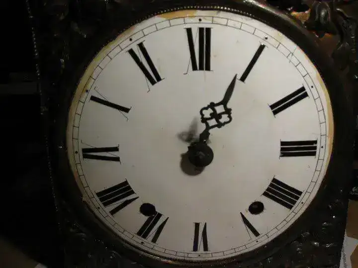

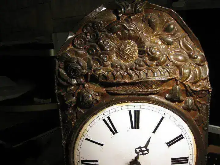

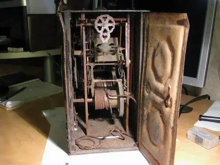

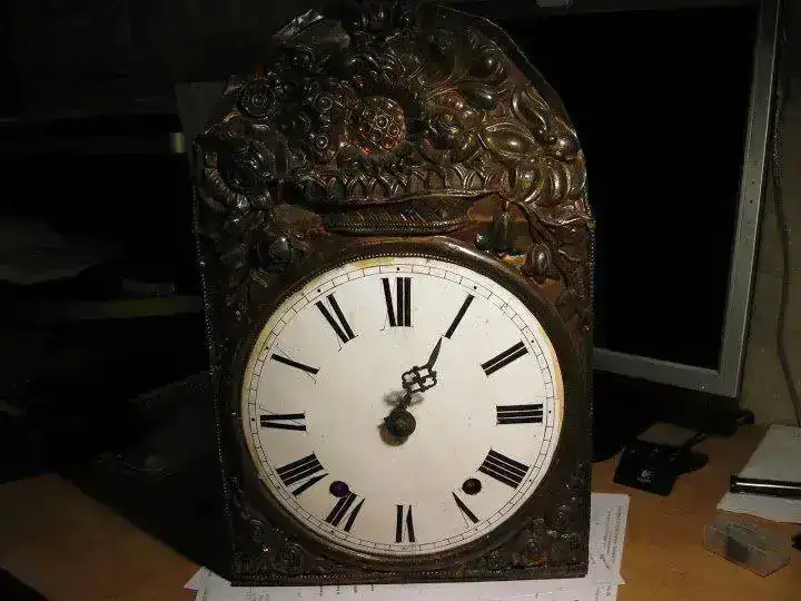

Me presento en éste subforo con un reloj de un total de cuatro que ha traído la santa.
Desconozco si son de interés, ya diréis algo.
Ahora las fotos de un aficionado.
Frontal derecho
izquierdo
otra
más
más cerca
ahí falta algo
el trasero, jeje
más cerca
perdón por el ladrillazo
Agustín, el reloj parece que viene del Vietnan, esta el pobre muy mal. Tiene que ser un gustazo tener un reloj de mesa así. Un saludo.

Es el que mejor estado presenta de los cuatro.
La santa dice que hay que ponerlos en marcha, que no me pase ná!!!

Ejem, este no es un reloj de sobremesa sinó de pared, aunque al parecer le faltan las pesas, la lira y la campana. ::blush::
Bonito por lo demás:)
Ejem, ejem, me lo he vuelto a mirar y ya no estoy tan seguro de que sea de pared ¿lo es o no? Veo que tiene los dos agujeros para darle cuerda. Perdonad mi ignorancia.
Pues nada, ya tienes un entretenido trabajo para desmontarlo y limpiarlo. Vete haciendo fotos para luego no tener problemas al montarlo. Los MOrez son muy agradecidos y veras como facimente consigues que marche. Luego a buscar lo que falta, que esa es otra.

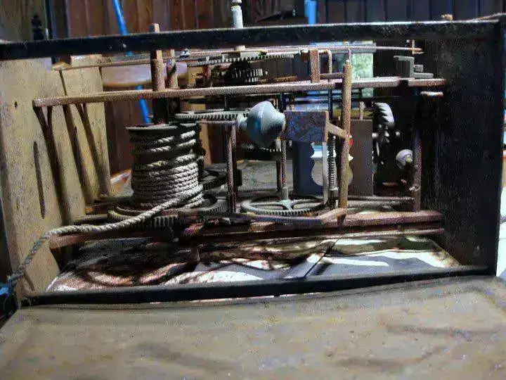

Hola, En este caso los arboles no dejan ver el bosque, pero estos Moretz de pared son agradecidos, empieza por limpiar y a ver que sale, le falta campana, aguja, pesas, péndulo, pero las cuerdas son buenas y originales. Ya tienes una bonita distracción para unas semanas. Un saludo

Me auto cito, pues claro que tiene los dos agujeros para darle cuerda!, :-P por dónde sinó se remontarían las pesas?:laughing1: Es un reloj estilo Moretz (como ya han dicho)
Hola AGUSMAN:
Muy bonito ejemplar de reloj Morez de caja alta.
El estado aunque parezca malo la verdad es que no es así. Esta tarde he estado restaurando uno muy similar cuyo aspecto era bastante peor, incluso tube que poner un pibote postizo a un eje y en tan solo cuatro horas esta de nuevo en perfecta marcha.
No te desanimes que ya veras lon agradecidas que son estos movimientos
Agradezco que me animes a intentar ponerlo en marcha, haré lo posible para que no se quede en un intento. Al menos ya se que es un Modez, QUE NO ES POCO!!!
Saludosssssss

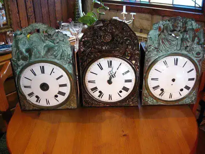

pues yo no lo veo tan mal, solo le falta limpieza y engrase, es un reloj de parez tipo morez, con toque de horas , repeticion de las mismas y medias sobre campana, le faltan dos pesos de aprox. 4 kilos cada una, la campana, la aguja de los minutos y el pendulo de tipo lira, aprox. de 1880.
Hermoso morez, no te desanimes que como te han dicho no está tan mal, además son relojes de altísima calidad, no será tan dificil la restauración.

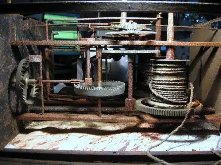

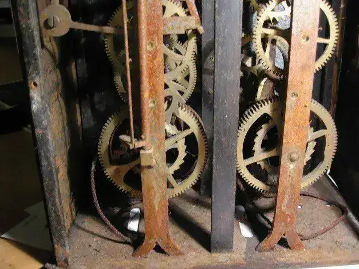

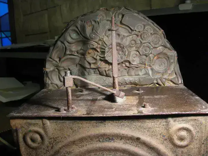

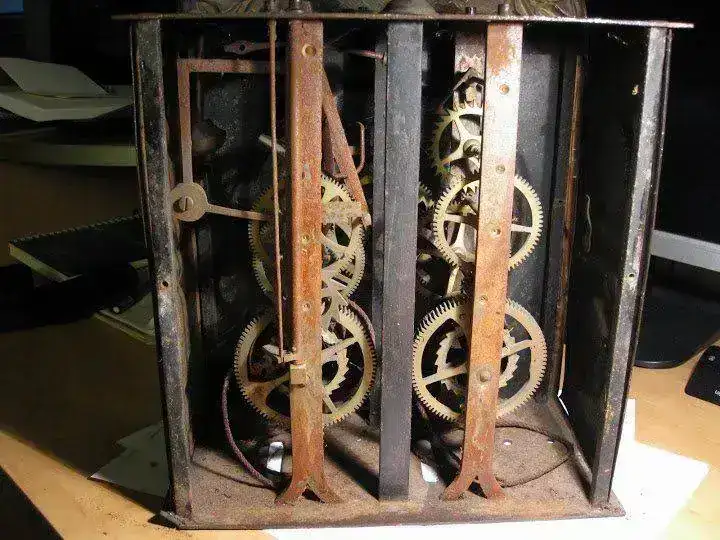

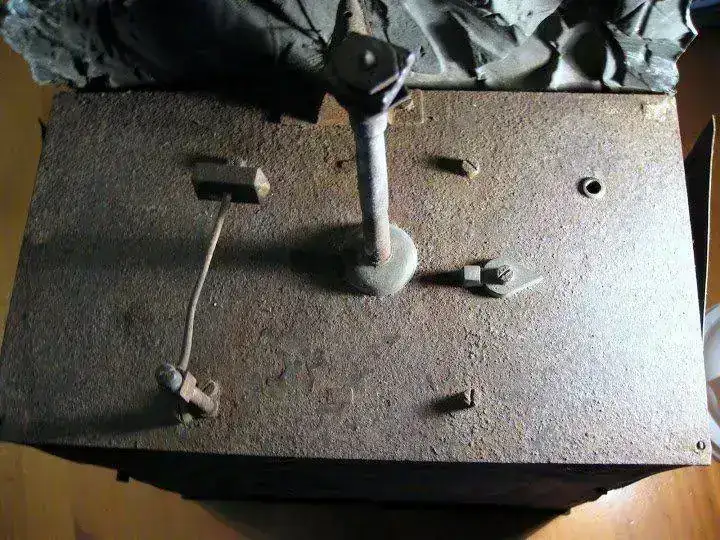

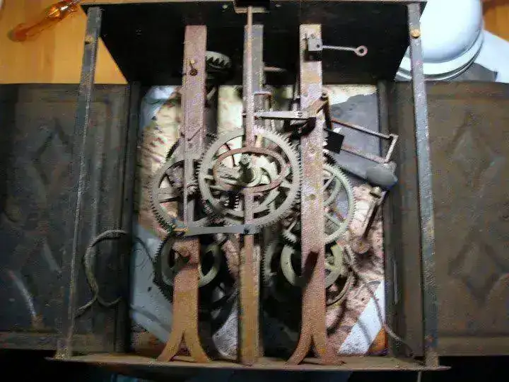

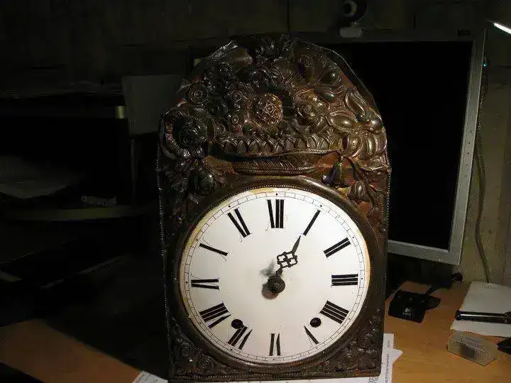

Acompaño unas fotos del 1º por la izquierda, las anteriores pertenecen al que está en el centro.
Observo que el mecanismo es distinto al anterior, tiene alguna función más éste ultimo??
una de las diferencias es la flecha superior

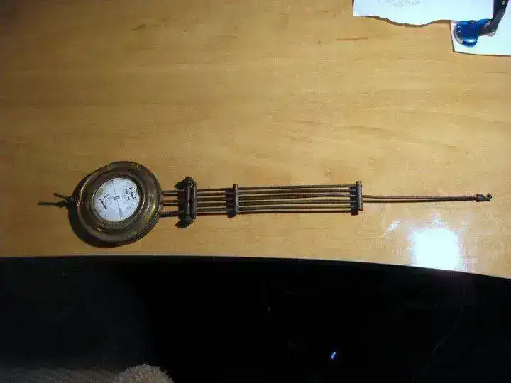

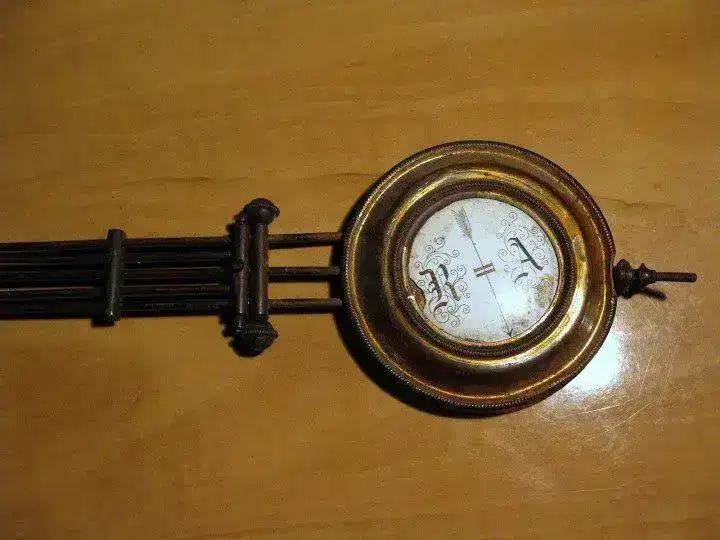

El pendulo, no se con cual de los tres se corresponde
más cerca, mala rotura presenta
Gracias por mirar
Hola Agus, no te preocupes por que el péndulo esté roto, ese péndulo no pertenece a ninguno de esos relojes.(Creo, en mi humilde modestia pertenece a un regulador de pared)

Por lo que veo alguno tiene escape catalina, mas interesante todavia que el primero...
Tambien puedes entrar en Ebay. Ahi he comprado bastante
El problema con este tipo de relojes es su escaso valor comercial, un morez sencillo lo puedes encontrar entre 300 y 500 euros y en buenas condiciones. Si te falta el péndulo y las pesas y encima lo llevas al relojero, valen más las cintas que el manto. Realmente si eres un poco manitas lo puedes engrasar, desoxidar y pulir tú mismo. El latón con sidol metales, y la búsqueda de pesas y péndulo en rastrillos, especialmente en los dominicales de Francia, como el de Burdeos, detrás de la catedral.
el pendulo no se corresponde a ninguno, y la unica diferencia es el sistema de escape , en vez de ancora es de rueda catalina.
