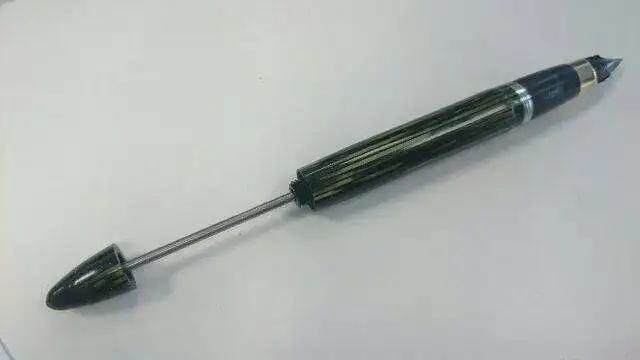

Bueno, cargar sé supone que es fácil pero me saltan dudas después de ver publicidad antigua de este modelo y su forma de carga.
No es de embolo exactamente como las montblanc. No recuerdo ahora mismo como se llama este tipo de carga pero... Unas ilustraciones dicen que con la barra estirada se introduce el plumin y que se pulse y enrrosque de nuevo. Yo lo que hacía es que una vez introducido el plumin en el tintero saco el tubo para que absorba y después aún dentro del tintero pulso y enrrosco.
De todas formas no entiendo muy bien este sistema, es de lo que menos tinta se queda al final.
¿ Lo hago incorrectamente?
Es una pluma de carga por vacío (vacuum filler)
Desenroscas el culote, sacas la barra, metes el plumín en el tintero y bajas la barra y enroscas: se carga al bajar la barra, no al subirla.
Si el sistema está bien, debe cargar entre medio y tres cuartos de reserva con un solo procedimiento. Si no, el sistema está mal y no hace vacío.
Además de lo que apuntó kalamophilos, baja la barra rapidito, así coge más tinta.
vale, suponia que era asi... pero lo hacia mal e introducia primero.
De ser asi, no hace vacio, tendre que llevarlo a reparar porque este es complicado y requiere herramientas.
gracias por las respuestas y el video.

Además de que es un sistema bastante difícil de reparar comparado con otros, sobre todo sin experiencia.

Hola, la forma de cargar es la siguiente: Hay que sacar la barra y, con ella extendida, introducir el plumín en el tintero, introducir la barra y ESPERAR UNOS SEGUNDOS. Cuando introduzcas la barra tienes que oír un burbujeo, si no lo oyes puede que el saco de la tinta está en malas condiciones. Yo personalmente, cuando meto la barra cuento hasta cinco o diez y carga perfectamente.
Espero que te haya servido de ayuda.
