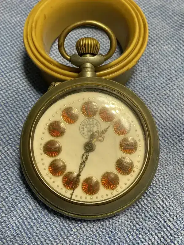

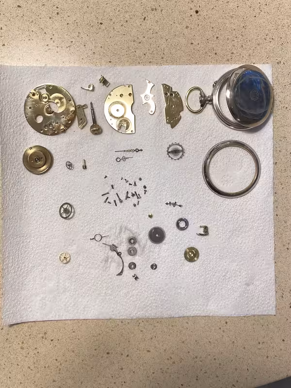

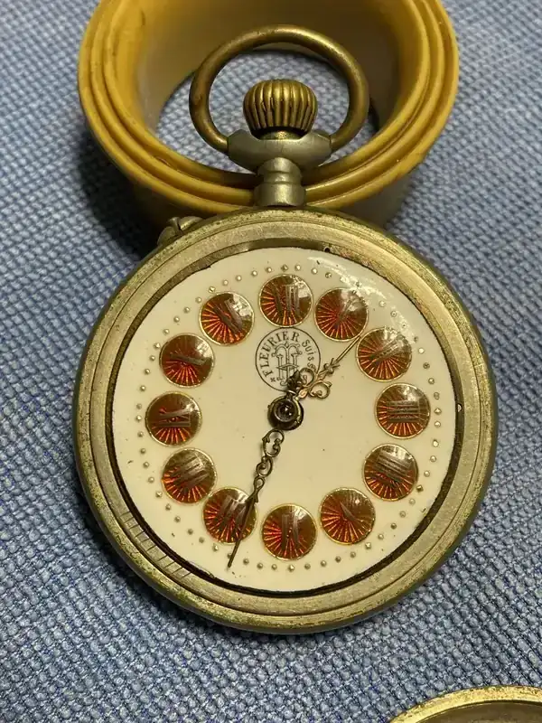

Ya tenemos nuevo proyecto en marcha, en esta ocasión vuelvo a un elegante Roskopf estéticamente con posibilidades, pero mecánicamente, como lo mayoría de los Roscopf con algún pivote roto.
Vamos por partes.
Este es reciéntalos sacado de la caja.

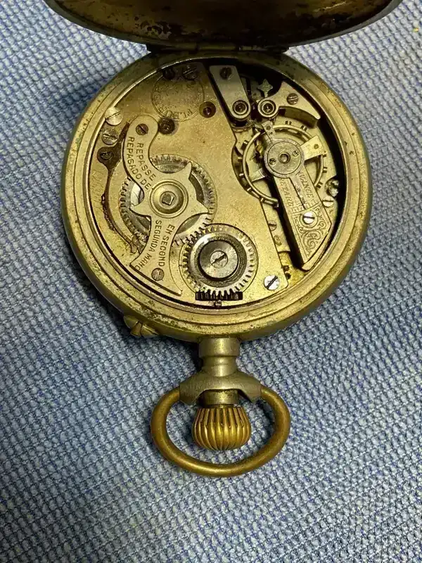

Tras desmontarlo empiezan las sorpresas.

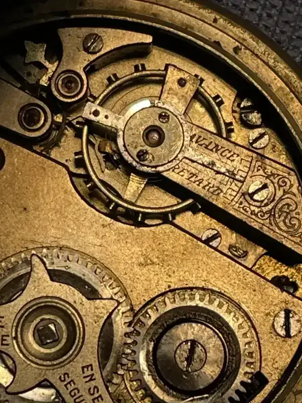

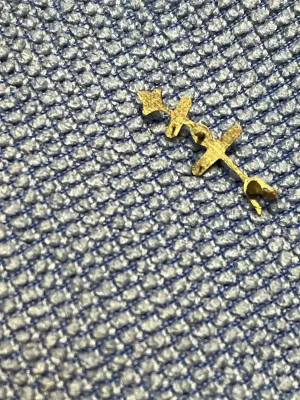

El áncora doblada.

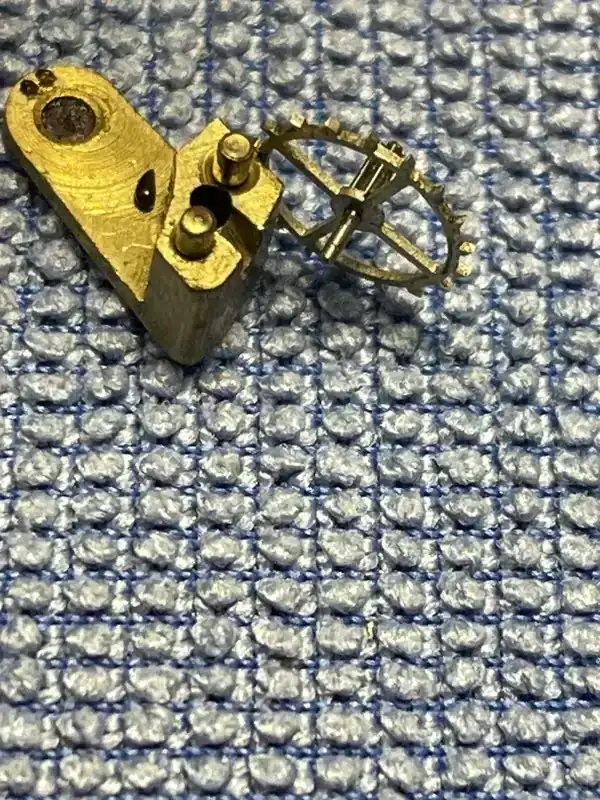

La rueda de escape despivotada.
Probablemente esa áncora no sea de este reloj, observar como sobresale la horquilla del áncora por la parte de abajo del volante cuando no se debería ver, ya veremos si lo hago funcionar.

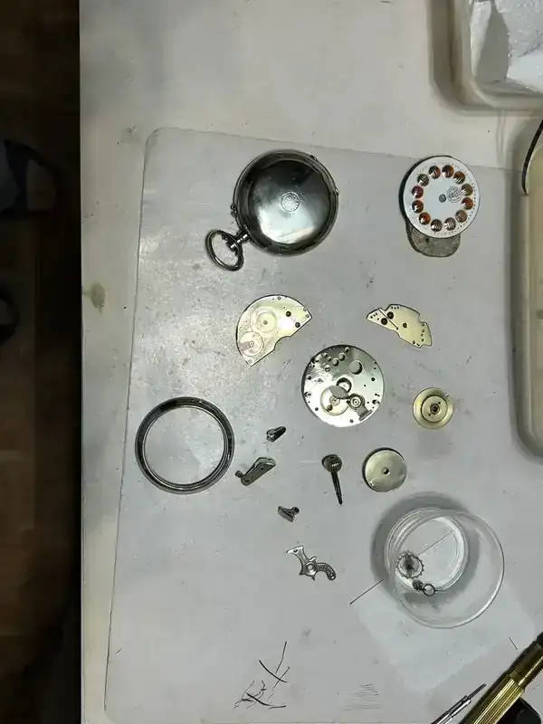

Los pasos habituales, desmontaje, limpieza, búsqueda de holguras y fallos, ya hemos visto varios y empezamos reparando el escape.

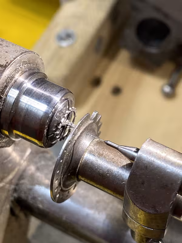

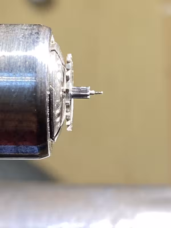

Torno, taladro de 0,25mm

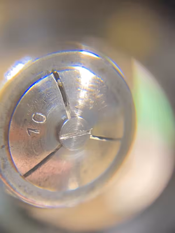

Repivotado.
Y ajuste a 0,15mm de diámetro.

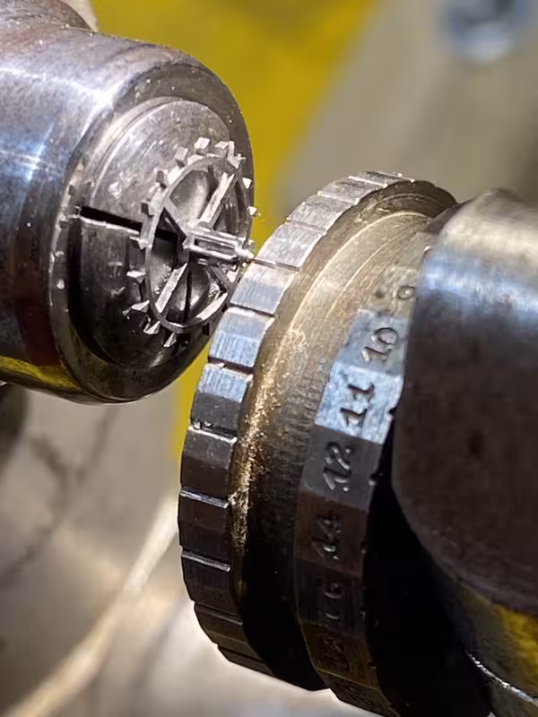

Video de taladro.

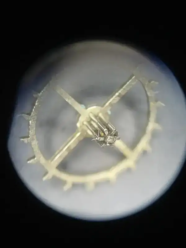

Comprobación de giro del escape.

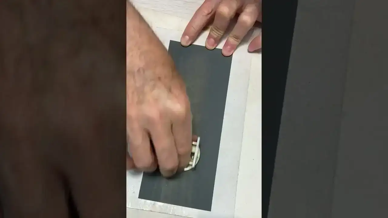

De momento se han biselado cantos y pulido de pletinas, puentes y tornillos.
PAra finalmente hacer un rallado con lija e grano 1000.
Rallado de puente con lija de grano 1000

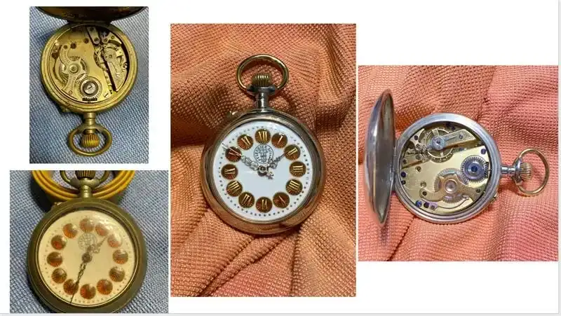

Un pasito más.
Hoy ha tocado limpieza final con ultrasonidos, ahora dudoso de si niquelar platinas y puentes o dejarlo así. Los aceros irán revenidos a azul.
