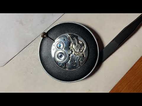

Llevo un tiempo mostrándoos las prácticas que voy realizando y en especial con este Luis Thierry Madrid del que me cautivó su esfera y con paciencia he ido sacándola adelante.
Empecé saneando la esfera,
Luego con la maquinaria, aunque toco desmontarla de nuevo para niquelarla, efectivamente quedó más bonito,

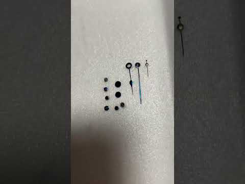

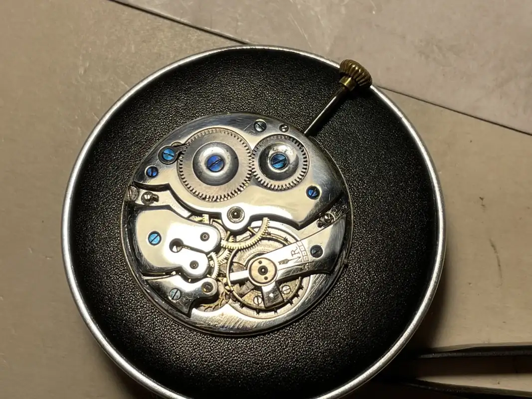

Y hoy finalizo con una práctica que nunca había hecho, azular los tornillos y agujas.
La verdad es que visionando vídeos, parece sencillo, teniendo los medios adecuados, pero al leer comentarios pocas veces parece que salga bien.
Lo primero deciros que en mi opinión es sencillo sólo que debes cumplir unas condiciones:
Acero de calidad.
Pulido espejo.

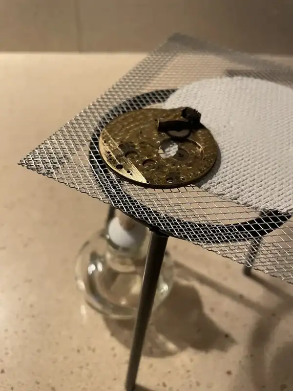

Mechero de alcohol con poca llama.

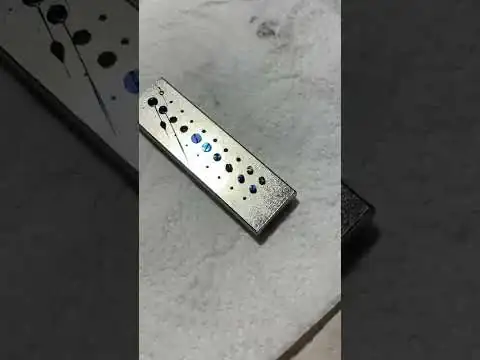

Una superficie gruesa de cobre, bronce o latón donde depositar lo que quieras cambiar de color.
Siguiendo estos pasos a mi me ha funcionado.

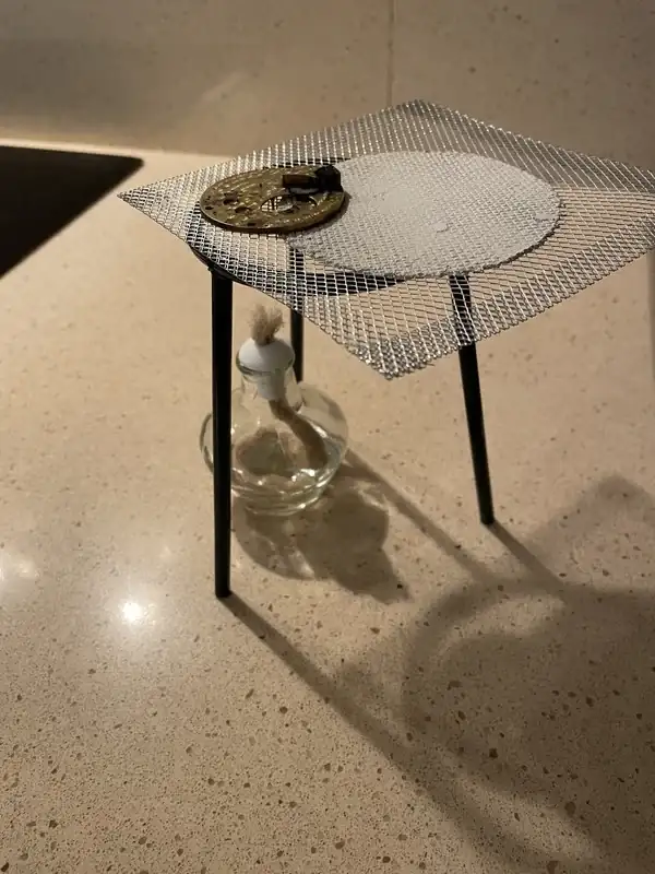

Mis medios son estos:
comprado en Amazon a 13€, dejo el enlace por si os interesa.
amazon.es
Sourcemall Juego de lámpara de alcohol, quemador de alcohol y soporte, incluye...​
Compra Sourcemall Juego de lámpara de alcohol, quemador de alcohol y soporte, incluye lámpara de alcohol, trípode, almohadilla. Precios bajos todos los días en Amazon.
13,46€
Como superficie gruesa he usado una platina muy deteriorada de un reloj que había sufrido una práctica de “perlado”

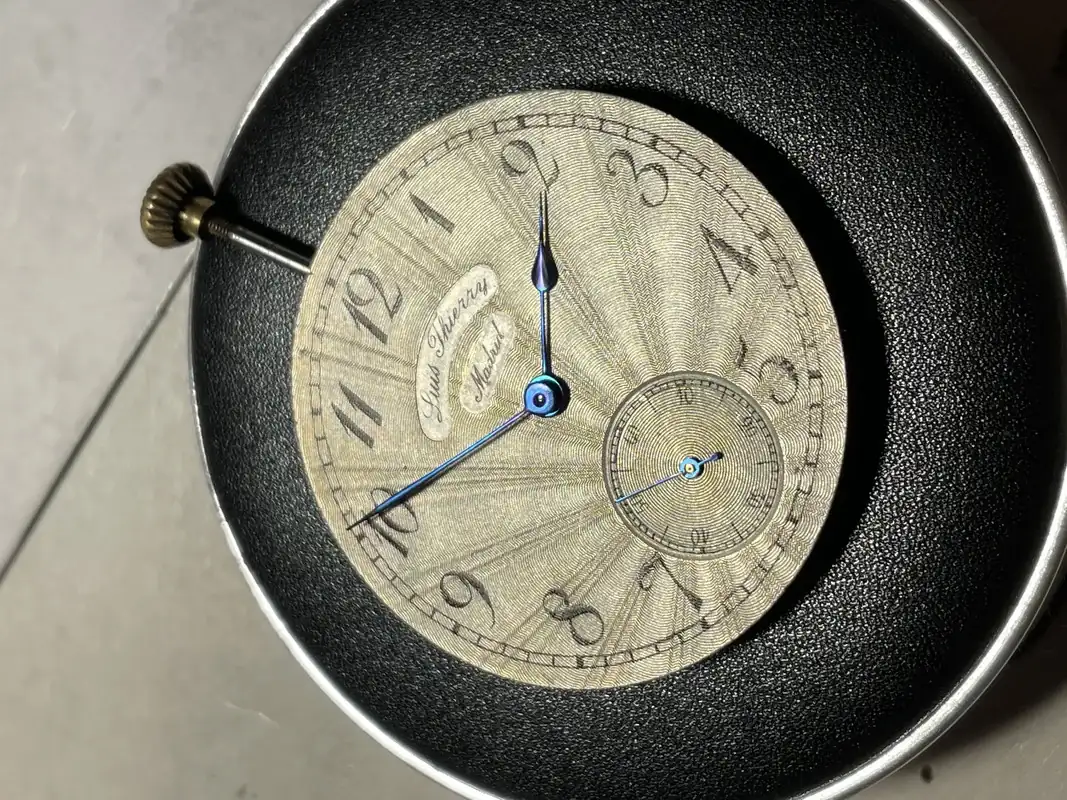

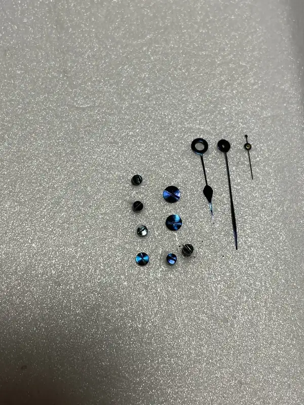

Dejas lo que quieres cambiar de color encima de la platina y observas atento el cambio de color empezando en dorado, azul y morado con todas sus variantes.

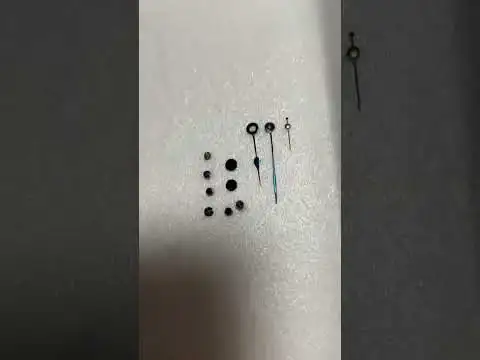

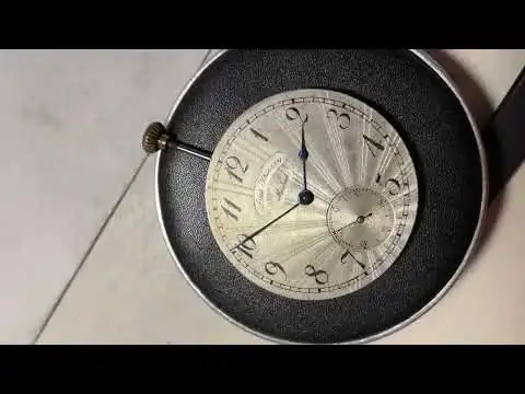

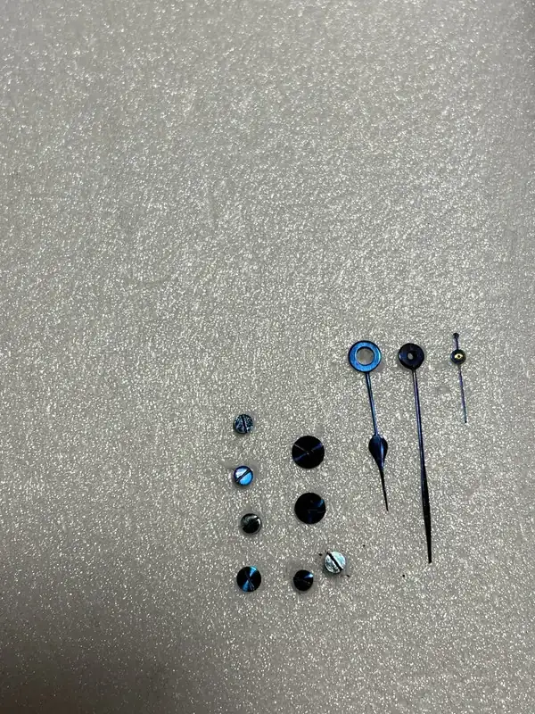

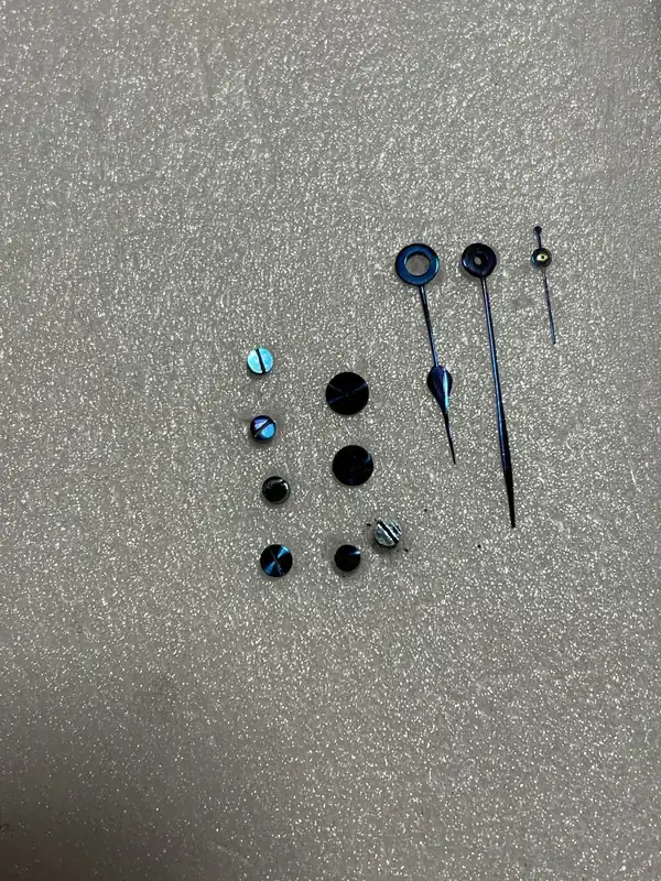

En mi caso han quedado como muestro.
No se si se verá mejor en los vídeos.

Una vez probado y visto que se puede hacer, mejorable, con tonos más uniformes, y pulidos iniciales más espejo todavía, me pregunto ¿como quedarán las platinas y puentes azulados? Además tengo que buscar sobre como hacer el “pavonado” me encantan las maquinarias color antracita brillante.
