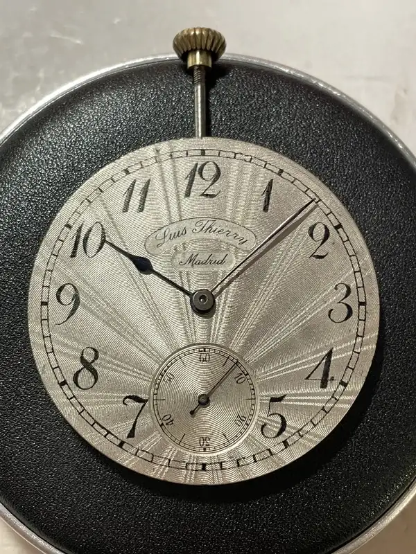

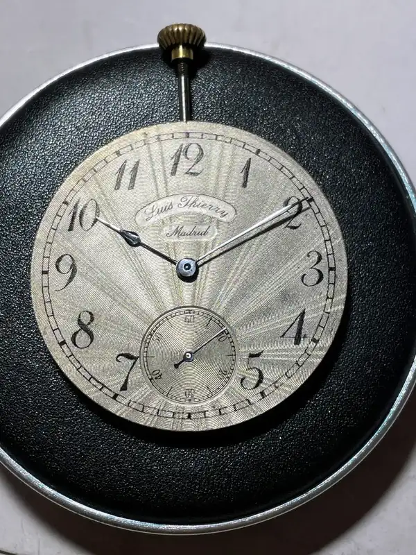

Hace un mes os mostré los progresos en la limpieza de la esfera de este reloj de bolsillo,

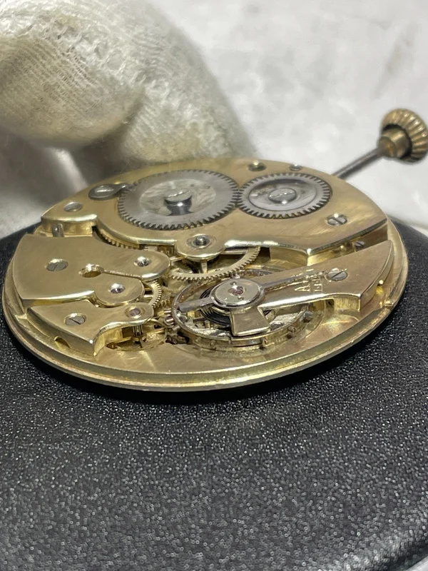

El trabajo me ha bloqueado, pero he encontrado huecos para seguir con mis prácticas de biselado de puentes, afición que cada día me atrae mucho más.

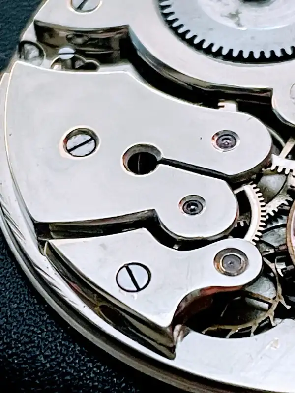

Hoy os quiero mostrar como ha quedado la maquinaria tras pulir, biselar y cepillar los puentes.

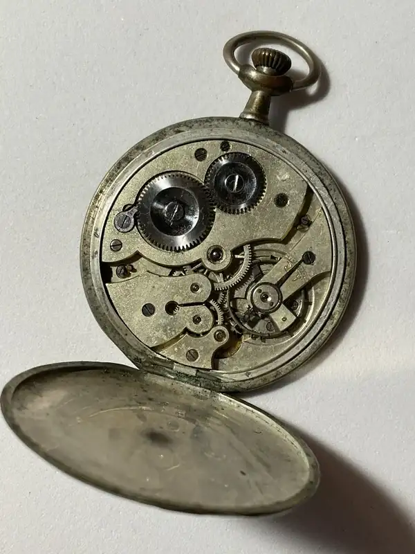

Os recuerdo como lo adquirí.

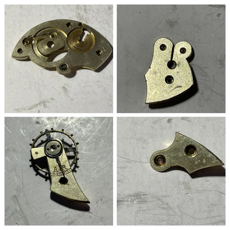

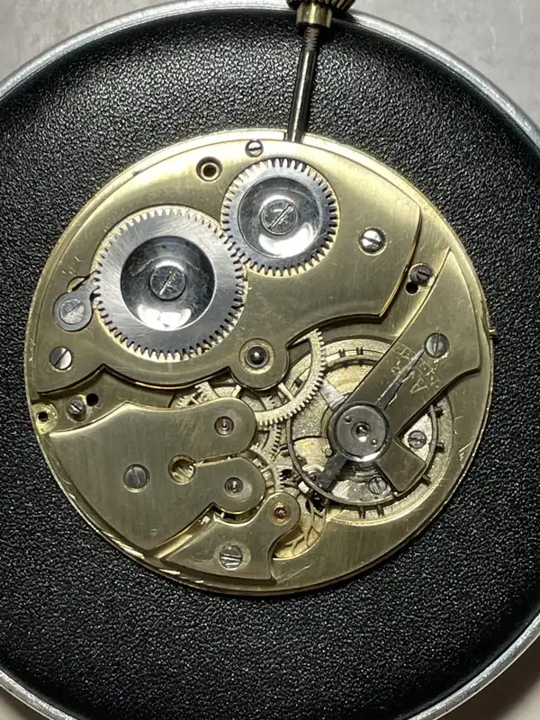

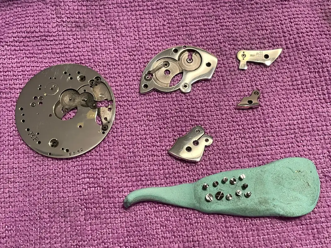

Tras desmontar y limpiar empecé a lijar las diferentes pletinas y puentes mal tratadas en alguna intervención anterior.
No puedo contar mucho del procedimiento, lijas pegadas a bastones cuadrados de madera de 10 y 5 mm de granos desde 400 a 7000 y el brillo final con lima de espuma de pulir uñas.
No se ven muy bien los biseles, pero están pulidos y las superficies cepilladas.
Y a falta de encontrar una caja que le ajuste el resultado provisional, estoy dudando si niquelar y pulir de nuevo a ver como queda, sería este.
A ver si me cuesta menos el próximo proyecto.

Está bien, pero te soy sincero para que llegues a más, la base del biselado se basa en los planos, tienes que fabricarte mil palos con diferentes formas y ángulos para conseguir lo que buscas y que no quede redondeado, pero como comienzo... bien, te animo a seguir
Los puentes siempre tienes que estar completamente planos, sin aguas :)

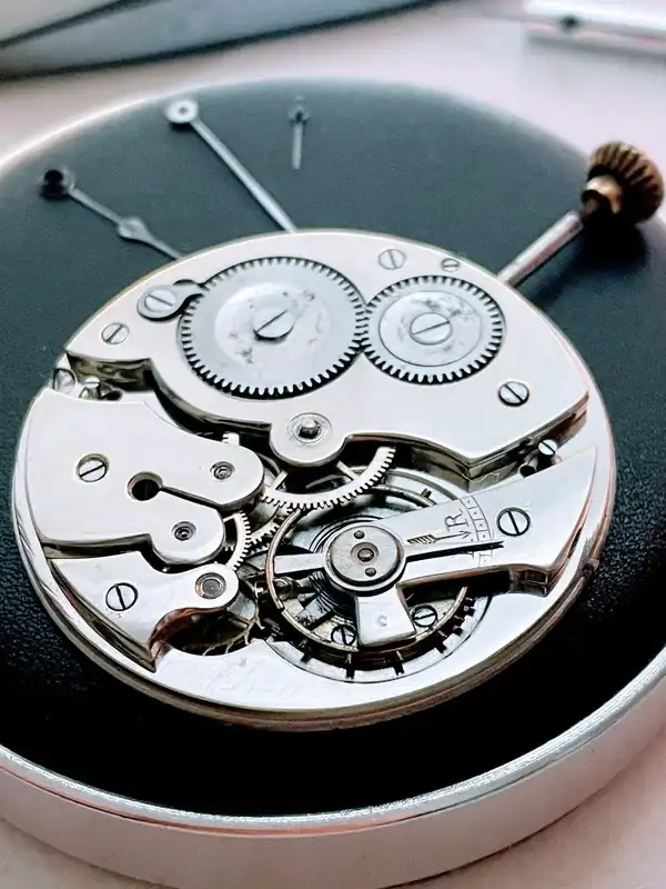

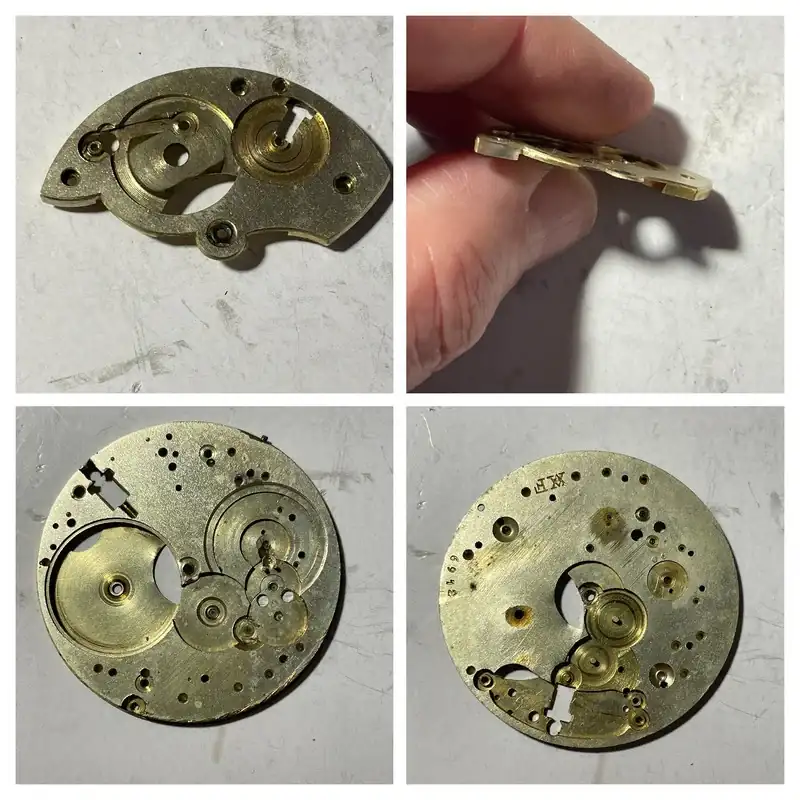

A propuesta de un compañero y maestro decir niquelar las platinas y puentes.
Os cuento como fue.

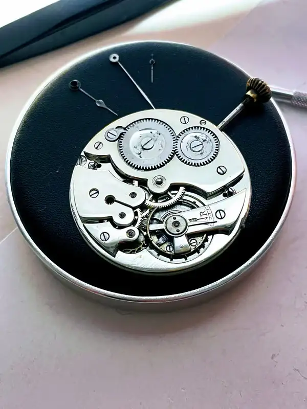

Este fin de semana me dediqué a desmontar, limpiar, lijar superficie de los puentes ya que las había cepillado y al niquelar prefería llevarlas a lo más liso posible sin rebajar excesivamente el espesor ya que eso influiría en el ajuste de los engranajes dejando de girar, los lijé justo hasta ese punto a sabiendas que el espesor de la capa de níquel volvería a separar los puentes permitiendo el giro de los engranajes.

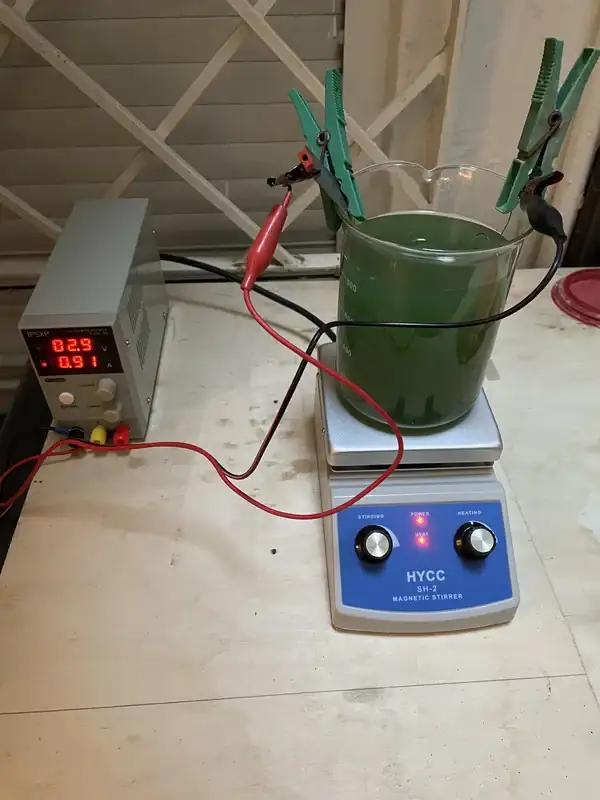

El siguiente paso fue el niquelado, he encontrado muchas variantes por internet y tras probar muchas de las con resultados mejores y peores opté por el que mejor resultado me da.
El sistema es una fuente regulable tanto en tensión como en corriente y un agitador magnético con placa calefactora. La fuente te permite ajustar dependiendo del material y el tamaño, pero es bastante permisiva cuando el proceso lo realizas en agitación continua, para eso uso el agitador magnético, los resultados son bastante aceptables.

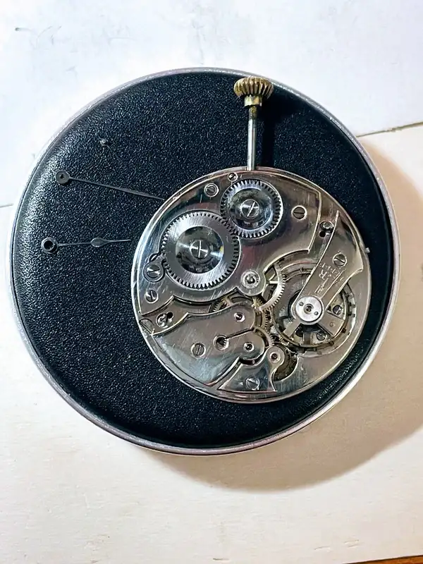

Una vez niquelado pasamos a pulido con fieltro y pasta de acabado y de paso abrillantado de la cabeza de tornillos.
Y montage,
Y este es el nuevo resultado con manecillas también pulidas, tengo que aprender a azular acero al fuego, pero eso será más adelante.
Saludos y buena semana a todos.

Tienes mucha razón, pretendo lo que dices, que los biseles queden a 45º de la cara superior y lateral, primero lo corto con cuchillas de carburo de máquinas CNC y queda bien, pero se notan las marcas del corte y arrancado de material, cuando meto la lija pegada a un bastón de madera, y mira que los he comprado de boj y olivo como maderas duras y accesibles es cuando se empiezan a redondear.
Esta semana, viendo vídeos de empresas especializadas y artesanos he descubierto que en vez de bastones, algunos usan limatones de diferentes formas a los que le pegan la lija y parece que son capaces de controlar mejor esas aristas.
En esta publicación
precisamente pido ayuda sobre limas, lijas y pulidos, asíque, poco a poco, como autodidacta que soy, y con las críticas constructivas de los compañeros llegaré a hacer algo decente.
P.D. Te comento dos cosas, los biselados los he visto plano y redondeados, eso si, como dices, siempre del mismo grosor, sin aguas, etc. la otra es que lo conseguiré,
