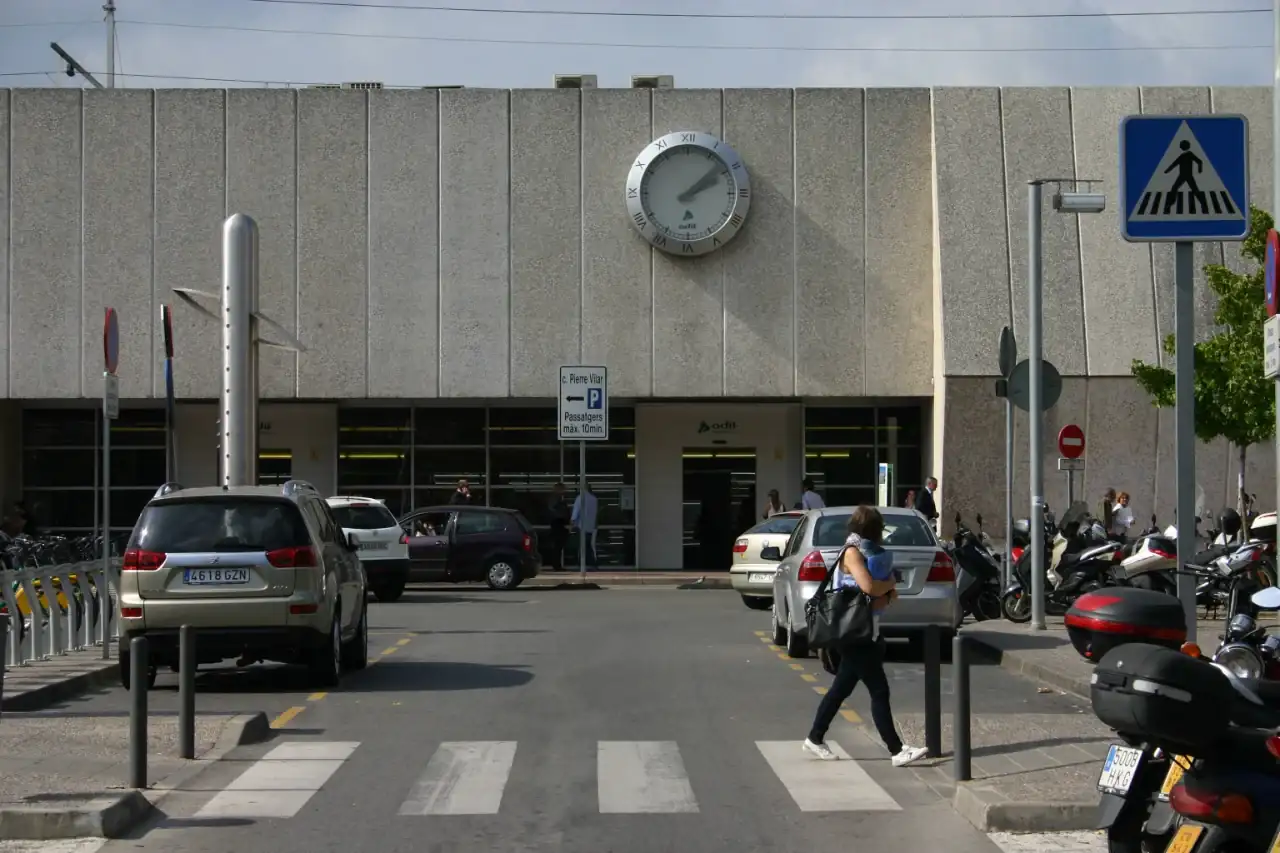

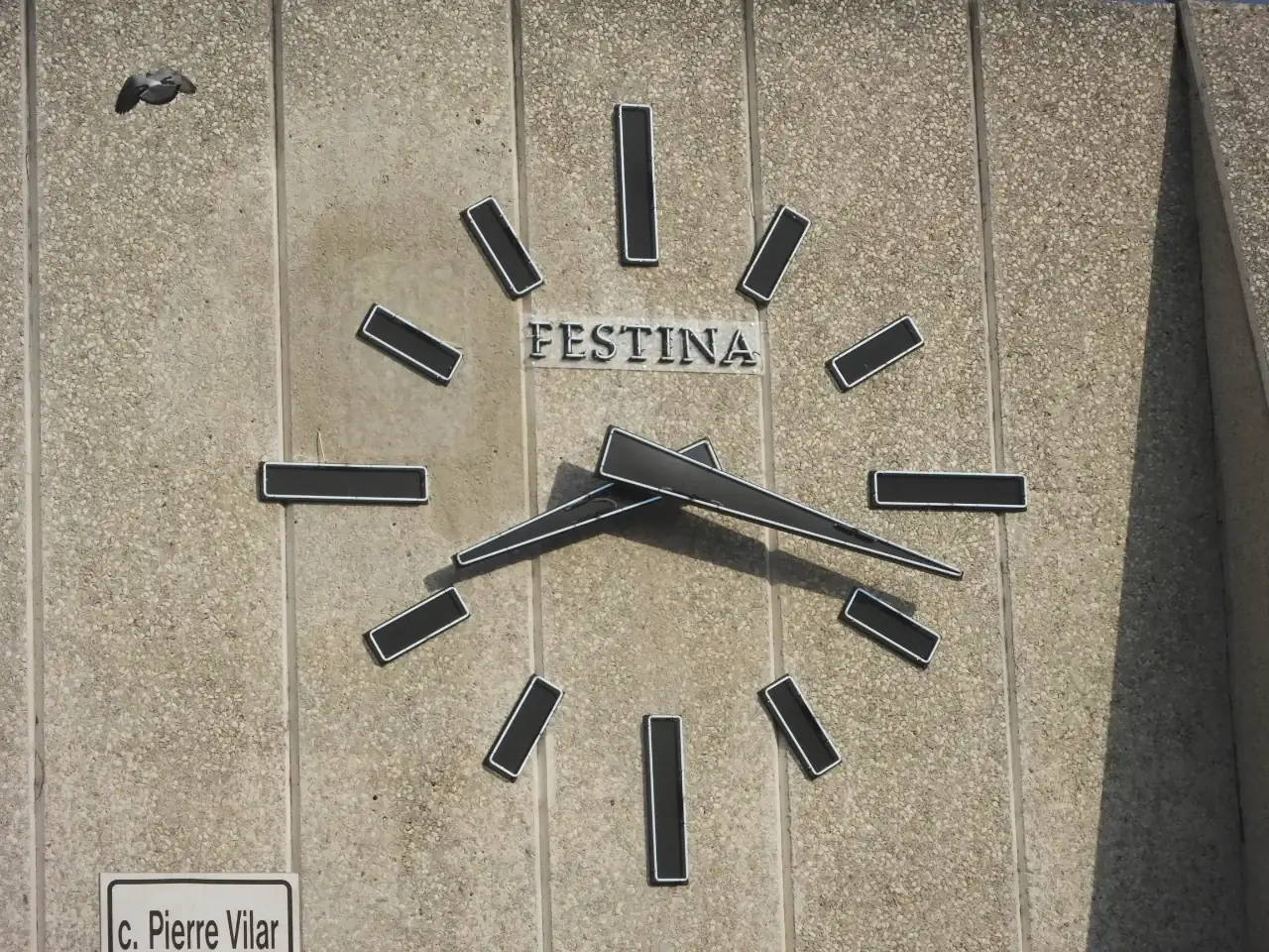

Hola

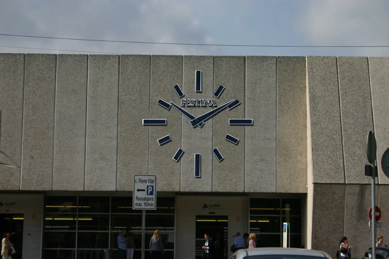

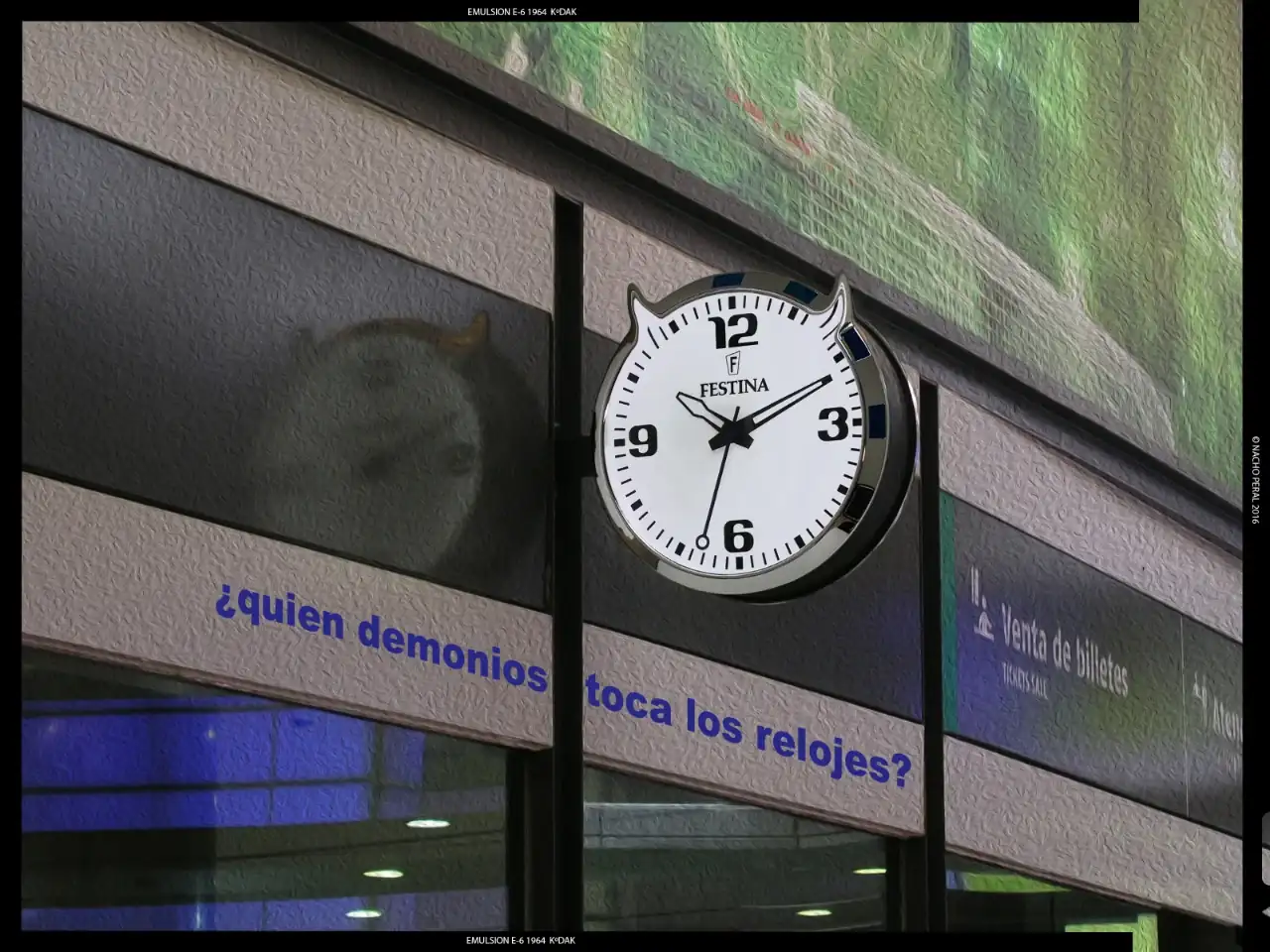

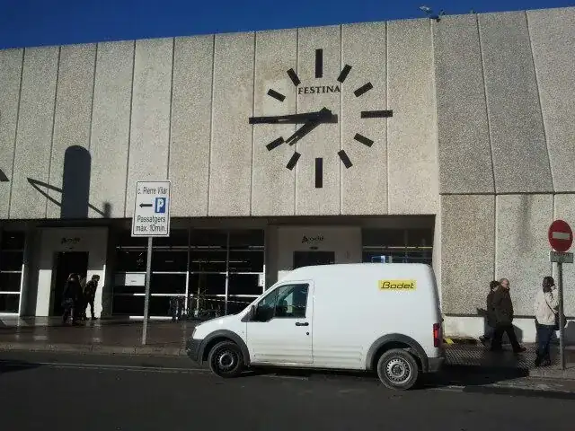

Por circunstancias que no vienen al caso, llevo una temporada, de tantro en tanto, viajando de Girona a BCN y viceversa.
Después de muchos años de entrar en la estación de Girona me fijo que el enorme reloj de la facahada hecho expresamente para ese sitio es un Festina. Bajo a la estación, uso el Avant, y me encuentro con que todos los trelojes de la misma son Festina. Y lo mismo con los de cualquierm estación que mires. En la se Sans, lo mismo.
Me llamó la atención. Debió pujar bien Festina `para llevarse un trozo de un pastel tan apetitoso. Porque si en el resto del paios en cada estación o lugar de Renfe el reloj un Festina, no te digo nada.
Ey,,,,,,,,,,me gustan, clásicos pero en apariencia de buena construcción y perfectos en hora.
En fin, si me lo hubieran preguntado sin haberlo visto seguro que contesto que los los relojes serían de algna marca de más postin, todo y que Festina siempre ha sido muyçn bien reloj. L.astima que ya no esté entre los selectos, o eso creo yo.
¡Alguno os habíos fijado qué marca de reloj es el de alguna estación que conozcáis...."?
Saludos y bien por Festina. Tengo uno de pulsera que debe tener 50 años y me gusta muy mucho .

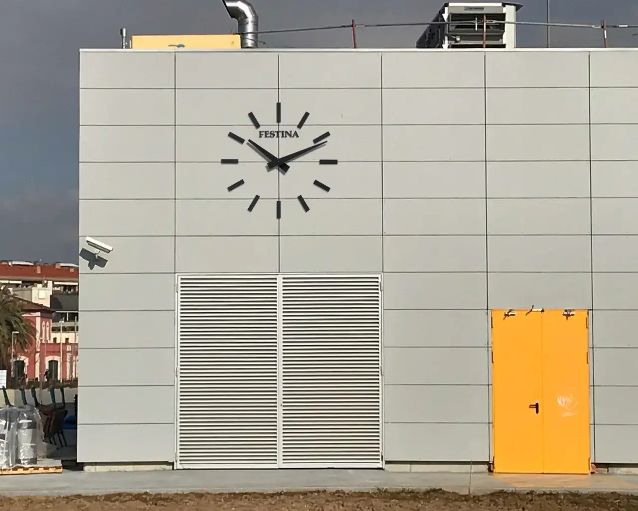

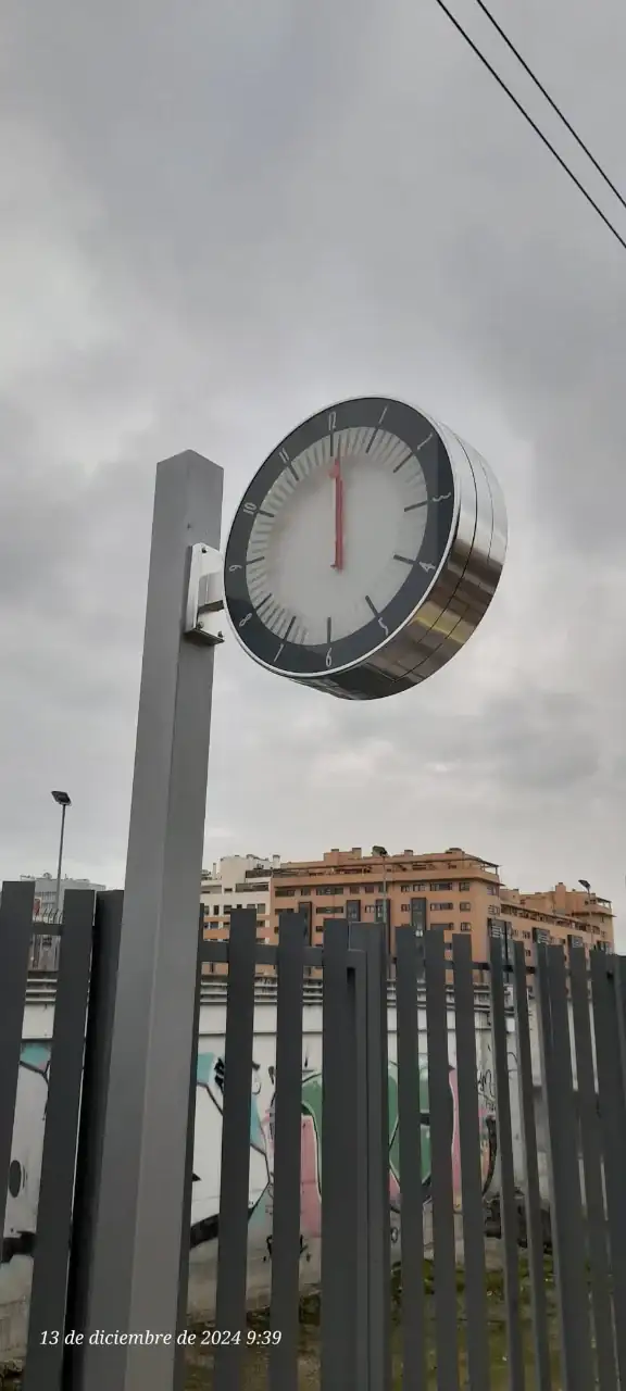

Hola a todos y felices fiestas, si es cierto que entro muy, muy de vez en cuando en el foro, no tengo nada de tiempo, solo instalar relojes y más relojes. Actualmente estamos renovando la cronometría de Renfe Cercanías de toda España (que tienen Cercanías naturalmente) Cataluña, Comunidad de Madrid, País Vasco, Comunidad Valenciana, Región de Murcia etc. etc.
Para realizar este ingente trabajo hubo que conformar una UTE con varias empresas, de comunicación, cableado etc. etc. y nosotros los relojeros.
Este contrato con Renfe consta de varias fases, en los primeros 3 años será de instalación y los 5 siguientes de mantenimiento.
En el inicio del expediente se instaló en la estación de Delicias (Madrid) en la sede central de Renfe 2 relojes Patrón servidores NTP con sus respectivas antenas GNSS (o sea multi-constelación Galileo, GLONASS, BeiDou) estos relojes están configurados en modo redundante por si fallara uno de ellos, estos se encuentran en el CPD (centro de proceso de datos) donde se encuentran los servidores para la venta de billetes y transacciones de todas las estaciones. En iodas las estaciones del país se está instanlado un reloj Patrón NTP similar al instalado en la central de Renfe de Delicias ya comentado y todas las estaciones van a coger la hora a estos otros servidores horarios NTP para su sincronismo que en este caso es Stratum 2 (el servidor principal con las antenas es el 1) ver https://www.uma.es/servicio-central-de-informatica/info/115522/servicio-de-sincronizacion-horaria/pero ellos mismos son servidores NTP que dan la hora a todos los relojes de la estación: analógicos, digitales en taquilla y a los monumentales de gran tamaño y los históricos de algunos andenes de estaciones emblemáticas que han sido modificados para aceptar el protocolo NTP y conservar su valor patrimonial.
A estos relojes ya solo llega un cable UTP-PoE que lleva los datos y la alimentación del mismo para la electrónica y la iluminación del propio reloj, además pueden monitorizarse a través de un software desde cualquier punto de la red a través de su IP y conocer todos sus parámetros cuando cogieron la hora la última vez y de que servidor de la central, el estado de su iluminación Led, si ha sufrido un impacto en el cristal por actos de vandalismo y una infinidad de parámetros. Dejo la Web de mi empresa en Suiza donde hay numerosa información, además de permitir la descarga de todo tipo de información y manuales, algo ya casi inusual sin registrarse en cualquier web

Estos servidores y los relojes con el tradicional diseño de Renfe Cercanías en acero inoxidable se están fabricando en Suiza por Mobatime que es la empresa que nos compro en el año 2022 aunque seguimos siendo TecniKronos S.A. con sede central en Donostia y delegaciones en Madrid ( la mía, ja, ja ) y en Barcelona donde tenemos unos excelentes compañeros que nos están echando una mano en Madrid.
dejo aquí también la web https://www.tecnikronos.com/es/donde se pueden ver instalaciones y demás información así como esquemas de lo comentado anteriormente para no sobrecargar con más fotografías y videos que ya iré aportando, antes de esta empresa estuve hasta 2015 en otra 14 años de la que os dejo la web de Francia (yo estaba en la filial de Madrid) con la que seguimos colaborando y que tiene otro montón de información y también todavía permite bastantes descargas de manuales de instalación e instrucciones de uso de diferentes productos.

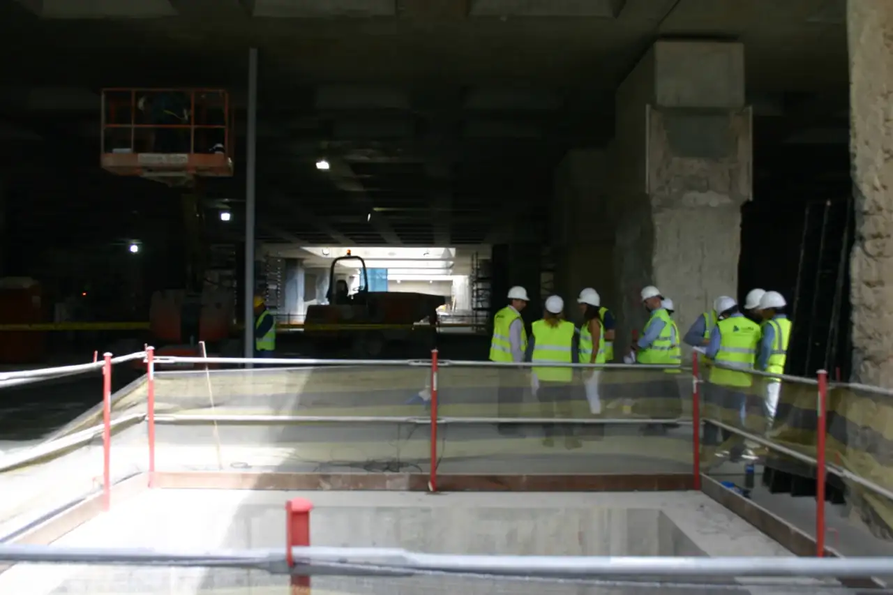

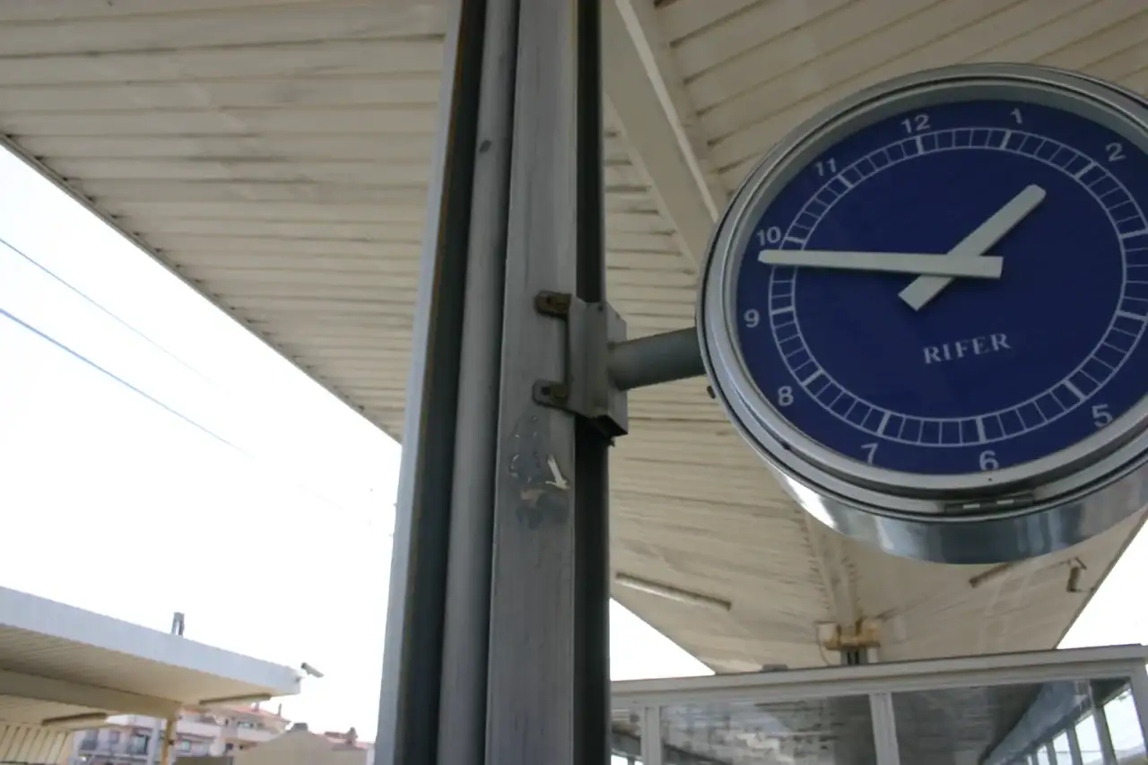

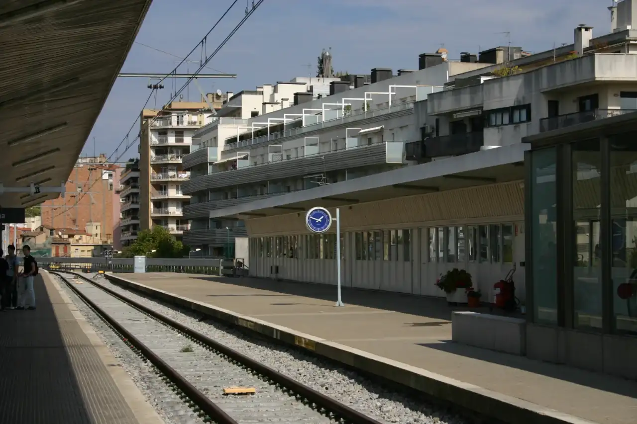

En fin media vida de relojero industrial, que cuando comencé me dije que es eso de relojería industrial, jamás me había fijado en un reloj y en la inmensidad de esta profesión, yo que venía de 18 años en la fotografía de publicidad y moda.
En referencia al compañero que comentaba acerca de Festina en las estaciones (creía haberlo comentado en mi primer post, este fue un contrato que gano Festina en la licitación que realizó el Administrador de Infraestructuras Ferroviarias (Adif) anterior GIF (Gestor de Infraestructuras Ferroviarias) para el que instalamos cientos de relojes para 5 años más tarde sustituirlos por los de Festina. Pues bien este contrato que gano también con nuestra ayuda (entonces trabajaba yo en la empresa Bodet) ya que llevábamos muchos años con ferrocarriles, consistió en que su oferta para el suministro, instalación y mantenimiento para todas las estaciones de alta velocidad que se iban construyendo y otras adaptando
durante la vigencia del contrato 2008-2018 fue de 0 euros, Sí cero euros ¿ que ganaba ? ¡ la publicidad que se hacia ! fueron miles de relojes ya que reconvirtió la estación de Atocha, Chamartín, Barcelona Sants, A Coruña, Sevilla Santa Justa, Córdoba, Puertollano, Ciudad Real y un largo etcétera y nuevas Joaquín Sorolla en Valencia, Requena Utiel, Cuenca Fernando Zobél, Málaga María Zambrano, Zaragoza Delicias y podría aburriros si no lo hice ya, todo en cuanto diseño acuerdo entre Adif y Festina y nosotros fabricar e instalar y 2 veces al año recorrido para revisión y todo pagado por Festina o sea que debió de rentarles y no se prorrogó el contrato porque no teníamos presidente del gobierno y nadie se atrevía a firmar, en este caso el presidente de Adif y Miguel Rodríguez dueño de Festina.
Los relojes instalados para el Gif era dinero público y el coste para Adif todos nosotros cero.
Recuerdo como anécdota que me decía a mi mismo que no me importaría que por aquel entonces me pusieran en casa una pantalla gigante de Samsung o el que fuera gratis y que pusieran la marca o logo de 2 metros y si de publicidad entiendo lo que mueve y entonces no había tantos medios, móviles, y canales de Tv una verdadera saturación de publicidad.

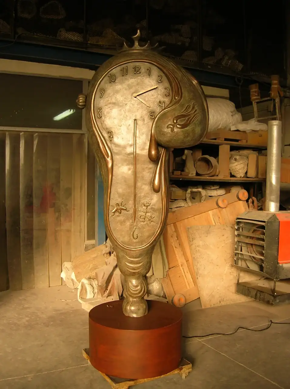

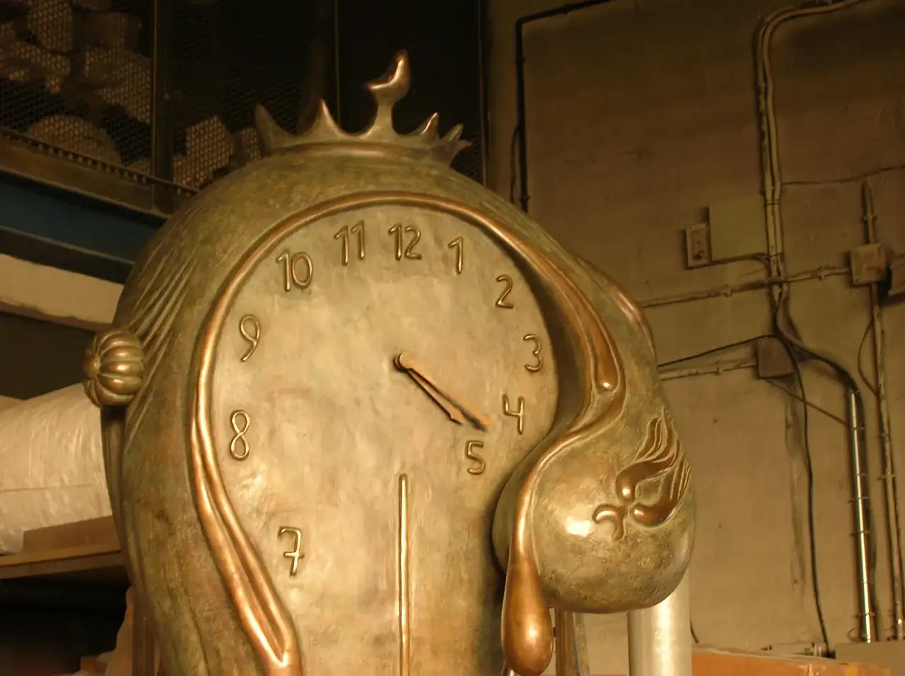

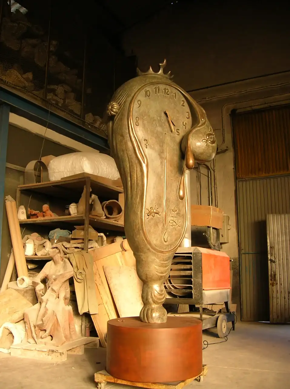

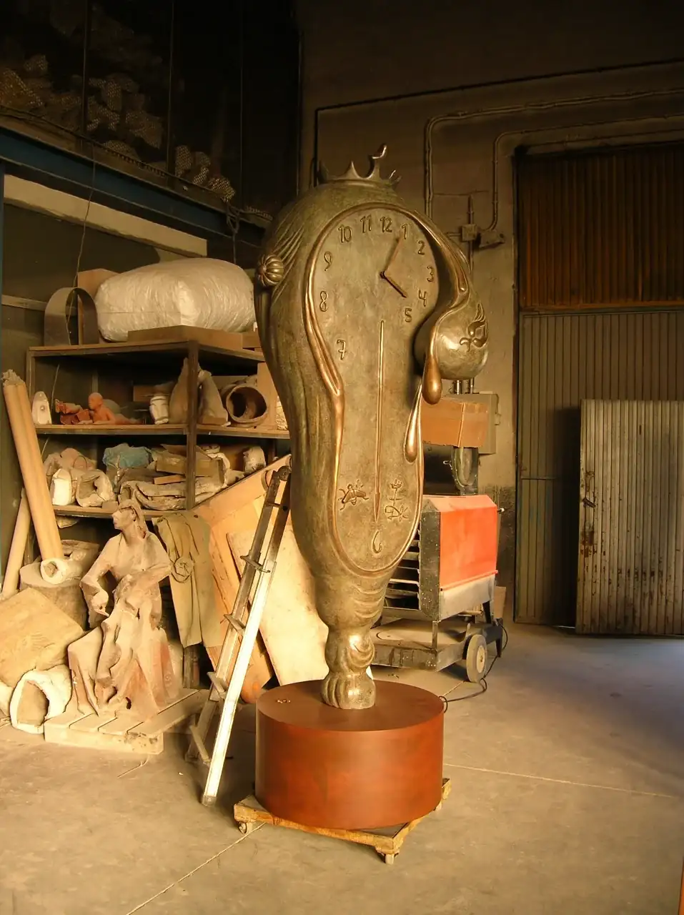

Y en referencia a la foto de la obra de arte con reloj, también me toçó, primero instalar el reloj en el interior en una fundición de bronce en Arganda del Rey y luego puesta en marcha en un museo-finca donde se exponen muchas figuras de Dalí en Asturias propiedad de un gran amigo de Dalí.
Lo dejo aquí que vaya pasada, si necesitáis cualquier información o ayuda ponerme un correo al de la empresa "[email protected]"
