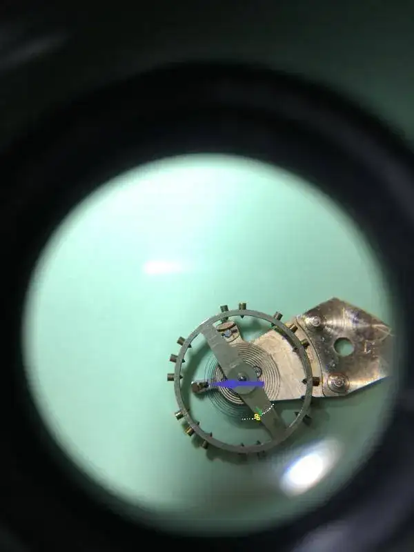

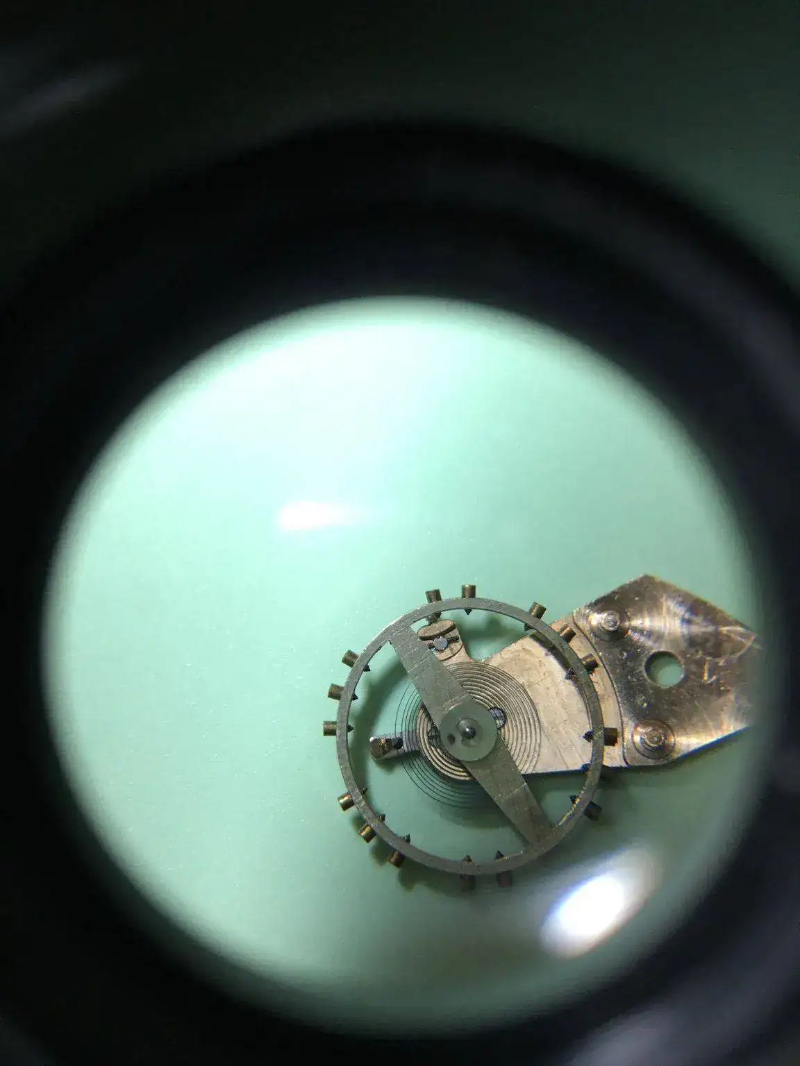

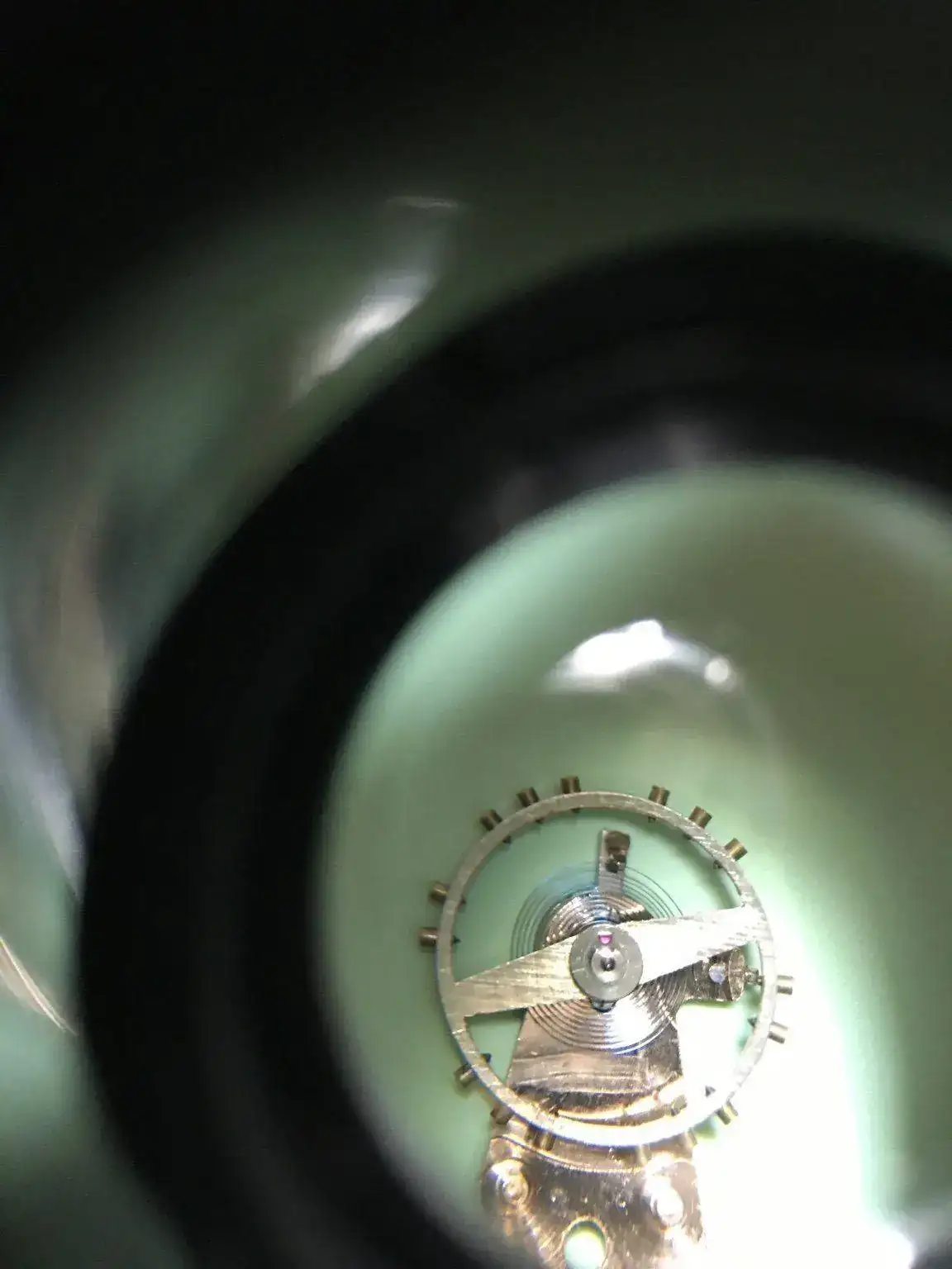

Hola a todos amigos, como comentaba en el post de ayer del día 20 he comprado un Festina con una máquina Peseux 330 que adelanta mucho. El volante al principio andaba regular y se paraba y le he hecho limpieza y engrase. He seguido los consejos de nuestro amigo Casiná y he desimantado (creo yo) el volante por si acaso. He utilizado un aparatejo eléctrico desimantador y usado como me dijeron en la tienda: se acerca el volante, se aprieta el botón y se aleja poco a poco:
Espero haberlo hecho bien, o vaya a ser que lo haya imantado [emoji30][emoji30][emoji30]a ver si me hago con una brújula
He revisado las espiras y no veo ninguna pegada.
El caso es que moviendo el regulador a tope para ambos lados no le veo mucho cambio en la velocidad al volante, es como si no actuara. En otros relojes esta variación si la he apreciado fácilmente. Ilustro con dos videos:
¿Algún consejillo para ver por dónde puedo tirar antes de llevarlo al relojero?
Gracias!
Edito para incluir fotos del volante:

La segunda vuelta del espiral está tocando con el registro de la raqueta,
éste se debe hallar a una distancia minima, pero separado del mismo.
Como toca, está "acortado" y sin importar ya que lo atrases o adelantes el reloj ,
éste actúa como si tuviera una vuelta menos en el espiral,
o sea, acelera muchísimo.

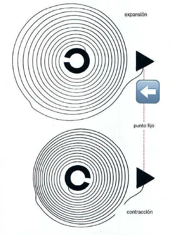

Fijate este post ,
https://relojes-especiales.com/threads/ayuda-citizen-calibre-1802.417559/
Este texto de corregir las espirales planas,
es de suma utilidad, porque presenta con ilustraciones los problemas,
y la forma de corregirlos.
Vas a ver que a esa espiral le falta ese espacio,
que haga despegar la segunda vuelta de la raqueta.
Así que hacer un codo cerca del pitón,
y luego, desde ese punto -> hasta unos 45º (imagina el límite de la raqueta)
también practicar un codo para compensar, una "S" leve, sin exagerar.
Entonces, queda la primera vuelta apenas separada
y el resto debe quedar centrado.

Lo que te había dicho, es que creo que toca la 2ª vuelta
en el registro de la raqueta (flecha azul).
Si observás atentamente durante la marcha, ¿es así?
La 2ª vuelta del espiral no debería tocar con la raqueta,
así que la forma de "alejarlo"
es sostener cuidadosamente el espiral (en los puntos amarillos)
y ejercer apenas una ligerísima presión en dirección de la flecha verde,
o sea, de adentro hacia afuera,
de esta forma vas a acentuar el espacio entre la 1ª vuelta
(la que pasa dentro del registro de la raqueta)
y la 2ª vuelta, que es la que toca.
Es de las cosas más complicadas que suele hacer el relojero,
fuera de hacer piezas.
Así que tranqui :)

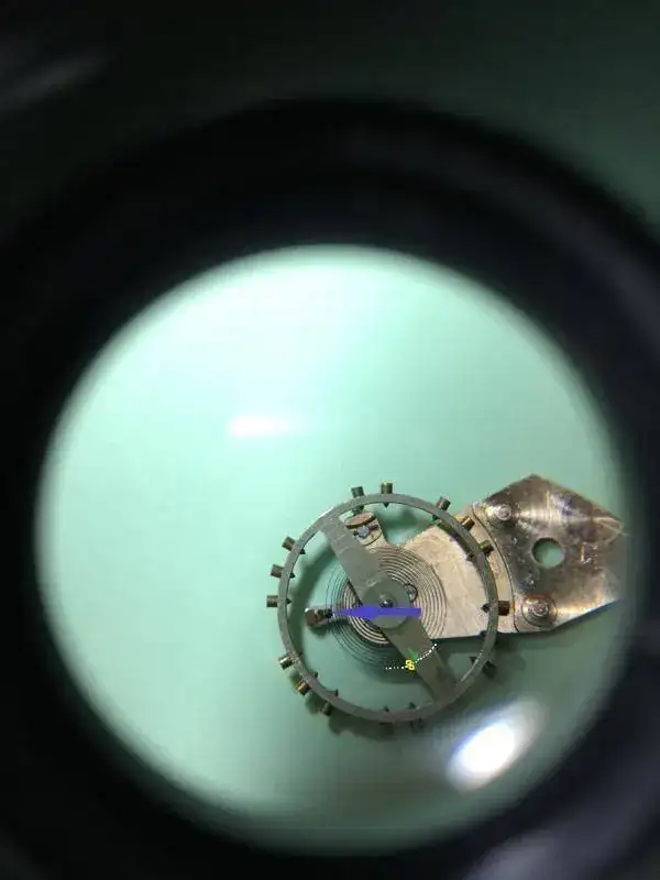

Ver el archivos adjunto 408369
Así que tranqui :)

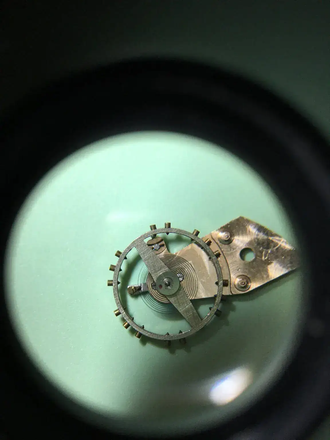

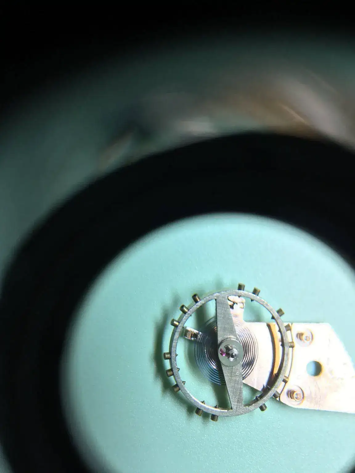

Parece que la he dejado mejor ¿no os parece?
Ahora a probarlo...
Buen día ZARKOV; CON 2 PINZAS DE ESPIRALES DE LAS BUENAS (todavía me quedan 3) y terminaré regalandolas, como siempre lo hice...Y NO ME ARREPIENTO!!!
Si saca el volante del puente y luego le quita el espiral - así le va a ver bién sus defectos. Una vez superado este defecto (enderezando las vueltas que se tocan) quedaría centrar el espiral correctamente...
...una manera de que el espiral quede bien centrado. El pitón y la primera vuelta tiene que coincidír con la abertura de la raqueta y eso se comprueba colocando la virola del espiral en el centro del rubí del puente del volante. Una vez realizado este control de corrección no olvidandosé que todas estas partes coincidan - todo estará en órden y listo para armarlo.
Pero usted nos dice que no lo saca al volante - menos va a sacar el espiral???
Trate de buscar ayuda y luego usted con 2 pinzas de buena calidad (que las hay - salvo que cuestan mucho) - comienze este trabajo tranquilo y verá que al estar correctamente centrado y con las vueltas sin que se toquen y que quede bien plano el espiral...quedaría solo regular con el registro lo poco que puede tener de diferencia!!!

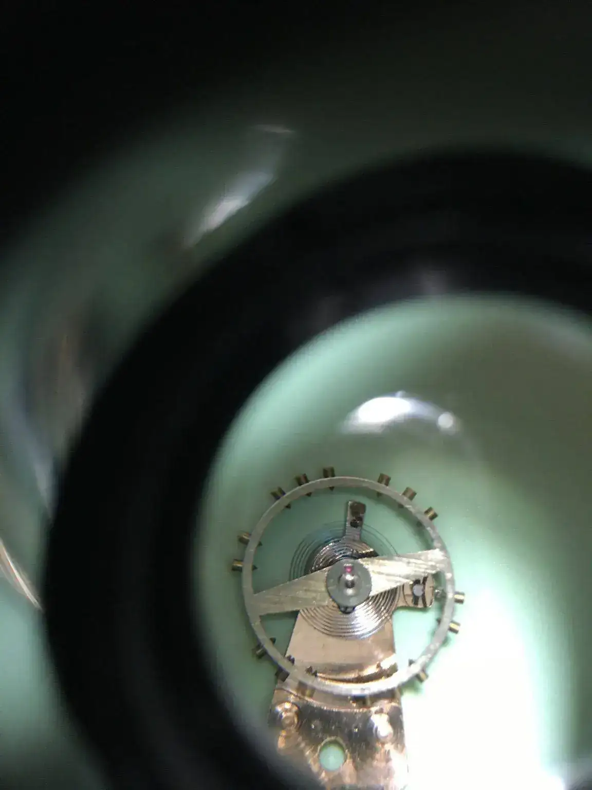

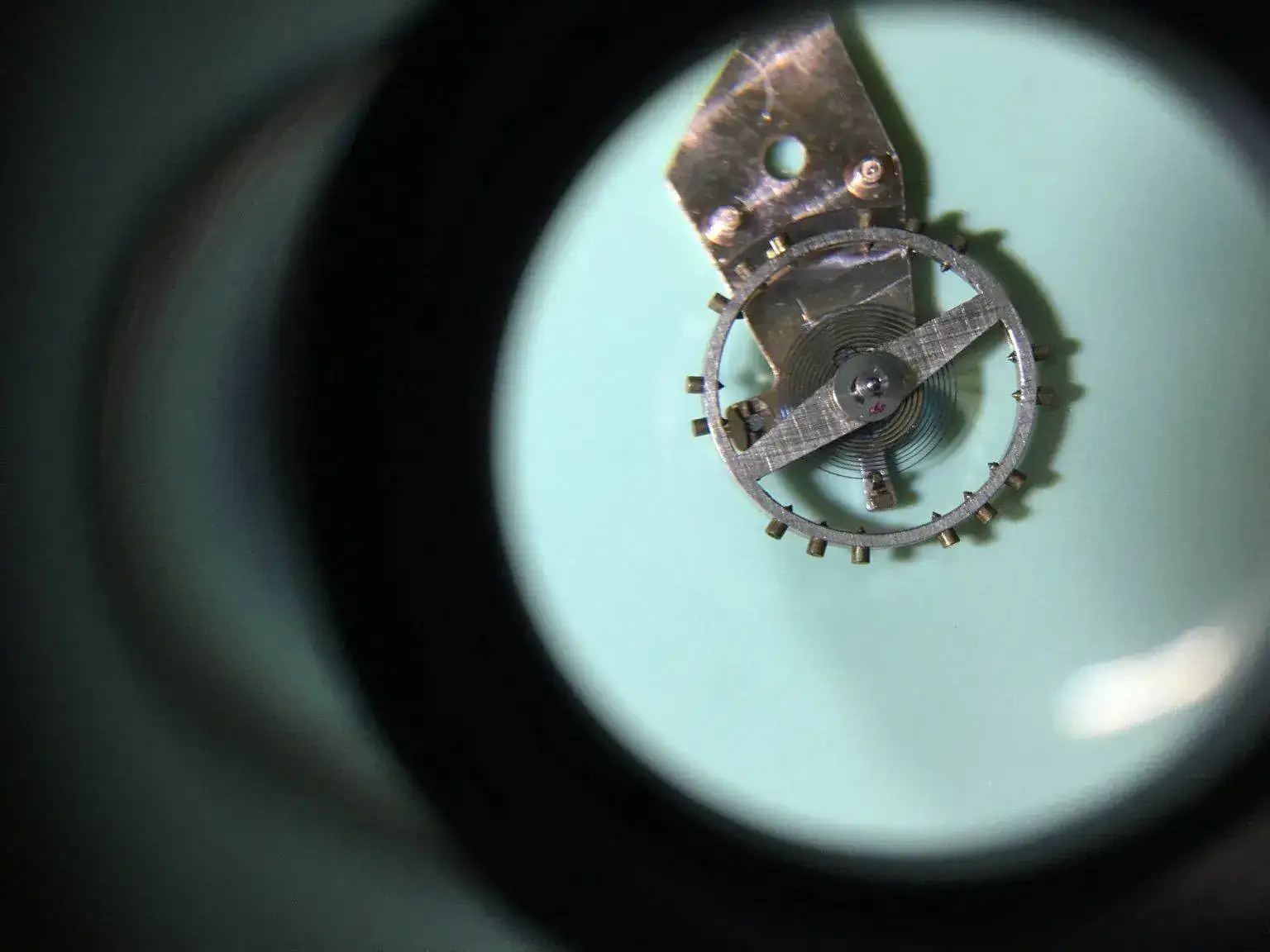

Creo que he conseguido dejarla bastante plana, vamos a ver.
Este es su aspecto:
¿Se ve el video?
Si que se ve el vídeo, has podido afinarlo?
Parece que sí aunque todavía está en observación. La maquinaria funcionaba y en un momento dado las agujas se pararon y es que las agujas estaban un poco a la virulé y se conoce que rozaban... Las he enderezado y ahora parece que la marcha es correcta. A ver si mañana puedo gritar ¡eureka!
Lo que pones en el post es muy interesante, tengo que estudiármelo bien.
Por cierto que el reloj lleva casi 24 h andando y no llega al minuto de variación con el regulador justo en medio. Aparte de la gran ayuda que me habéis prestado me parece que, dada mi inexperiencia en estas lides de los espirales, la suerte también me ha acompañado bastante.
