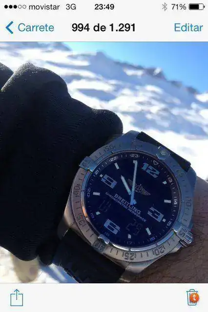

Tengo un Aerospace del 2007 y no consigo que funcione la retoiluminacion.
Puede tener algo que ver con el estado de la pila??
Se os ocurre alguna otra cosa?
El reloj es este

Es muy posible que sea la batería. Llévala a sustituir y verás como no es nada. Es un reloj de primea división.
Que me corrija algún experto pero creo que el Aerospace no tiene retroiluminación hasta modelos posteriores....
El Aerospace tiene la retroiluminación desde que en 2006 aparece bajo el nombre de Aerospace Avantage, con una inscripción en el dial que decía "chronometre certifie". Así también aparece en el catálogo de 2007.
Pero por lo que veo en la foto, es incluso posterior, puesto que ya aparece en el dial la leyenda "chronometre aerospace" que se incorpora apartir del año 2008, modelo previo al de las esferas con esfera guilloche vertical.
En principio, el reloj que muestra el compañero debería contar con retroiluminación.
El mío es de 2003 y ya tiene lo de Chronometre Aerospace en vez de Repetition Minutes.....
Sí, pero el tuyo, si es de 2003 no tiene el mismo dial o esfera que los Aerospace de 2006. En el 2003 los números12, 3, 6 y 9 van pintados y en 2006 ya son aplicados.
Las esferas son diferentes y los tamaños de caja también.
Batería a punto de agotarse.
El reloj por si sólo suprime funciones como esta,la retro iluminación entre otras.
Te aconsejo que no tardes más de una semana en llevarlo a cambiar,y además te aconsejo que lo mandes a breitling,que es barato y tienes la garantía de la marca.
Hola, pues no hubo suerte, le han cambiado la pila y sigue sin funcionar. Me dicen en el CO que es raro,todo funciona perfectamente, menos la retroiluminación, así que sí lo quiero arreglar tiene que ir al SAT, entre 250 y 300 €, cosa que no me apetece nada, no he usado la luz en todo el tiempo que lo he tenido y sólo nos hemos dado cuenta que no funcionaba, cuando se lo vendí a un familiar.
