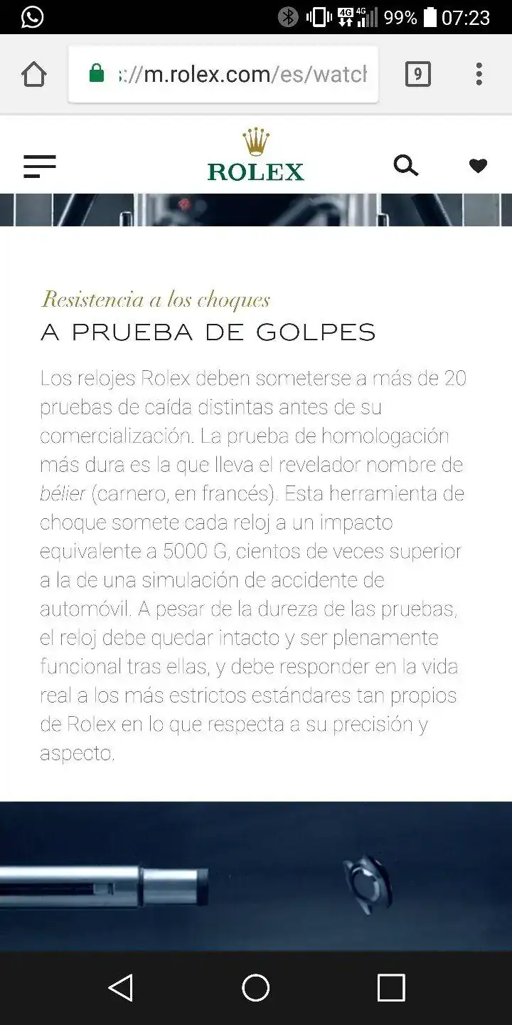

Algun físico en el foro que nos diga si un golpe de 5000G es similar a una caida del reloj al piso?

Me has dejado de piedra con la prueba de los 5000G. No creo yo que caerse desde la altura de la encimera del lavabo sea equivalente...
No es equivalente, en un caso al reloj le golpean con algo con una aceleración de 5000g, como un taco de billar con punta de goma y el reloj sale volando, en el oto caso es una caída pongamos de un metro con una aceleración de g cuya energía íntegramente la absorbe el reloj. Son cosas distintas y una caída así según como sea, y en este caso al caer plano toda la energía pasa al calibre puede acarrear daños, hay q tener en cuenta q un calibre se compone de piezas pequeñas y delicadas q con poca energía se deforman.

Una aceleración de 5.000 g es una barbaridad.
1 g es la aceleración de la gravedad: En cada segundo de tiempo transcurrido, el cuerpo aumenta/disminuye su velocidad en 9.81 m/seg (unos 36 km/h.).
Cuando un cuerpo (es este caso un reloj) cae desde una altura de -por ejemplo- 5 metros ( = 5.000 milímetros), ocurre que está acelerando durante esa distancia de 5.000 mm. con una aceleración de 1g.
Cuando choca con el suelo su velocidad pasa a ser otra vez cero. Supongamos que la superficie contra la que choca es tan dura que solamente se deformará en 0,5 milímetros (medio milímetro) y supongamos que la caja del reloj se deforma en otros 0,5 mm. (es decir, le queda una marca de 0.5 mm.). en total: 1 mm.
Por tanto durante 5000 mm. ha ido acelerado con 1 g y durante 1 mm. ha frenado... ¿con cuantos g? - Pues con 5000 g !!
Es decir, 5000 g es un choque desde una altura de 5 metros contra una superficie tan dura que la distancia de parar la velocidad de caída es de tan sólo 1 mm.
Pero si la superficie de impacto cede 1 centímetro (10 milímetros) en lugar de 1 milímetro, entonces para lograr 5000 g hay que dejarlo caer desde 50 metros (50.000 milímetros).
Por tanto:
La aceleración en el choque (medida en g) depende no sólo de la velocidad de impacto (La altura de caída en este caso) sino también de la capacidad de deformarse la superficie que le impacta (o contra la que impacta, es lo mismo).
Hay otro factor de enorme importancia que es "la suerte", entendida ésta como la posición en la que le reloj entra al choque, de tal manera que para soportar los 5000 g es necesario que que "quede seco en el sitio" (la parada sea absoluta y perfecta en ese milímetro de deformación), pero si entra al choque inclinado y se genera una rotación entonces solamente el punto del reloj que impacta (el punto donde se deforma) solamente ése sufre los 5000 g, el resto del reloj "rota" alrededor de ese punto y la aceleración es mucho menor, cientos de veces menor.
Cosas de los choques....
