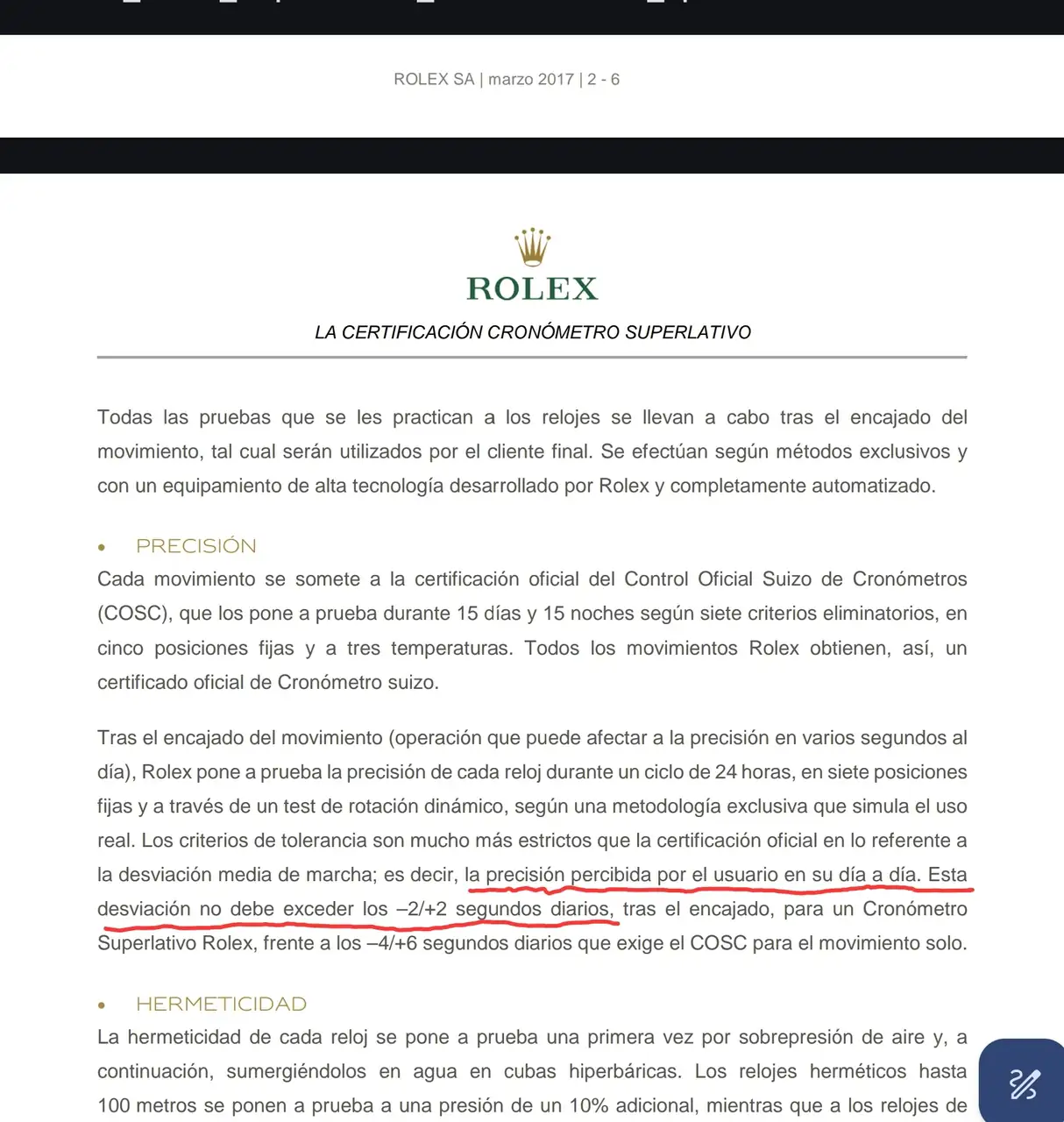

Está fuera de especificaciones de Rolex. Te lo tienen que dejar bien, para eso paga uno lo que paga por esta marca. A mi, el Sky-Dweller del 2021 me adelanta unos 2 sg/día, sobre el minuto al mes. El tuyo sin 5 minutos en 17 días, es decir, 17sg/día. Según especificaciones de Rolex, tendría que ir en +2/-2 sg/día. Adjunto foto.
