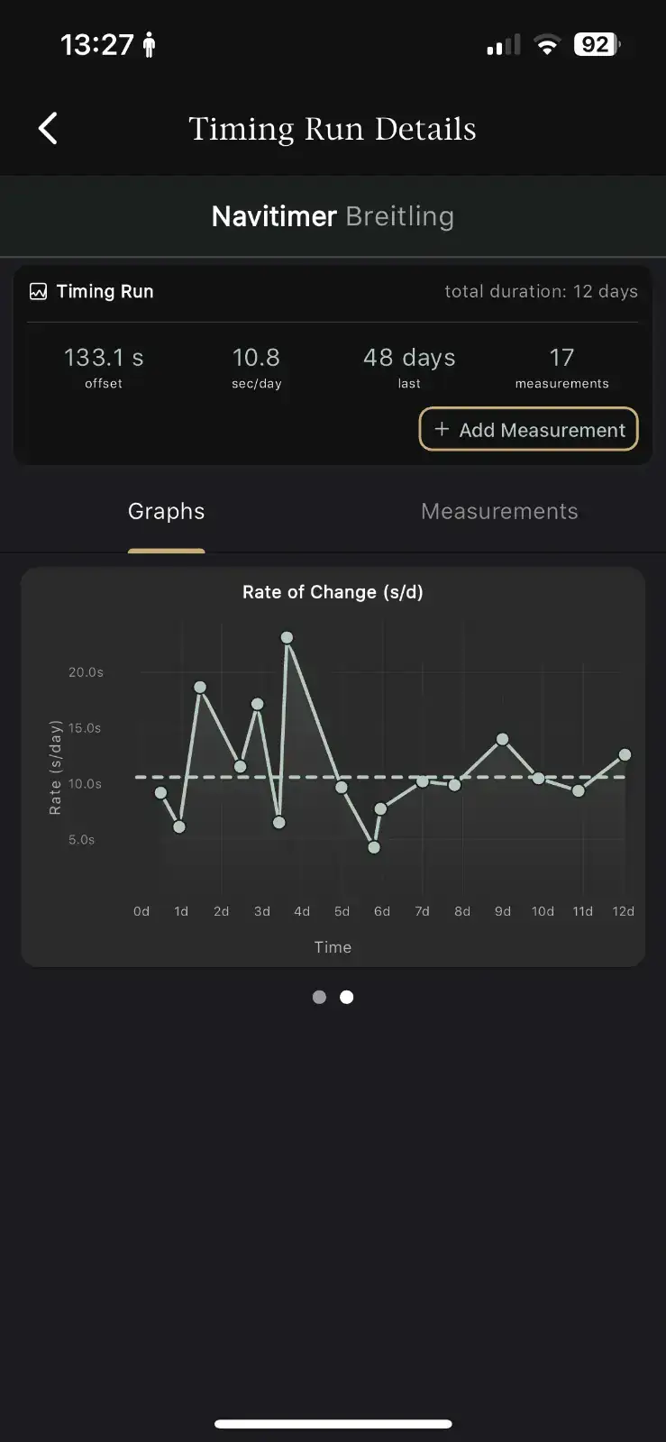

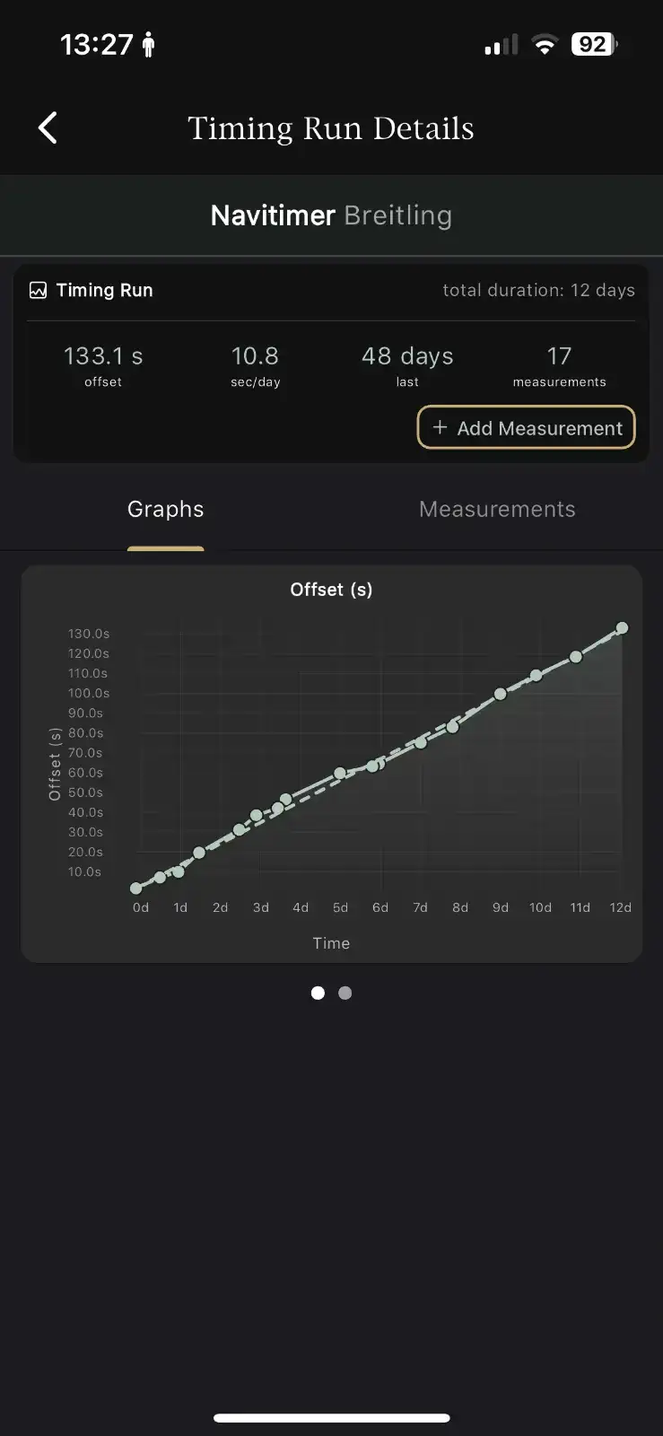

Publico este hilo a raíz de una experiencia agridulce para que me deis vuestras opiniones al respecto.
Todo comenzó a finales de Enero cuando encontré un Breitling Navitimer 41 A13324 por un precio relativamente atractivo en una Boutique. Decidí comprarlo y empezó la fase de luna de miel que todo aficionado experimenta cuando adquiere una pieza que le satisface. A los 15 días aproximadamente empecé a notar que el reloj se adelantaba considerablemente a lo que yo esperaba para un reloj con certificado COSC asique empecé a tomar mediciones con la App Chrono Log (app que uso para llevar más o menos a raya todos mis relojes).
Un par de meses más tarde, tras varias mediciones y puestas en hora, los resultados que salieron fueron de una ganancia media de 10,9s/d con un abanico de tolerancias entre +8s/d y +18s/d. Estos resultados evidentemente están perfectamente alineadas con mis observaciones hechas a la cuenta de la vieja con papel y boli. Tras ver esto y que el reloj se encuentra en garantía mi decisión es llevarlo a la Boutique para ver si es posible revisarlo en el servicio oficial. Al fin y al cabo, aunque haya sido comprado en 2025 es un reloj que probablemente fuese producido en 2020 y durante 5 años rondando por Boutiques puede haberle sucedido cualquier cosa como una magnetización.
Mi sorpresa viene cuando en la Boutique me comentan que eso es algo normal que tenga una ganancia de casi 11s/d, que la escasa precisión es debido a que no hago uso de la carga manual debido a que el rotor no puede cargar el barril de forma completa. Además también me comentan que, aunque el reloj posea un certificado COSC se encuentra dentro de tolerancias y que les parece una locura mandar a servicio un reloj nuevo que funciona perfectamente.
Pese a todo lo comentado decido mandar el reloj para ver que me comenta el servicio oficial pero esto no evita el pequeño sentimiento de una experiencia extraña. No soy un experto relojero ni muchísimo menos, humildad ante todo, pero creo tener entendido que un COSC debería moverse entre -4/+6, quizá si hubiese obtenido un +7 no hubiese hecho nada. Además, lo de que el rotor no puede cargar el barril de forma completa y garantizar el buen funcionamiento es la primera vez que lo escucho y desde luego que mis otras piezas no presentan este comportamiento.
Me gustaría saber que opináis de esta historia y que hubieseis hecho vosotros en mi lugar un saludo.

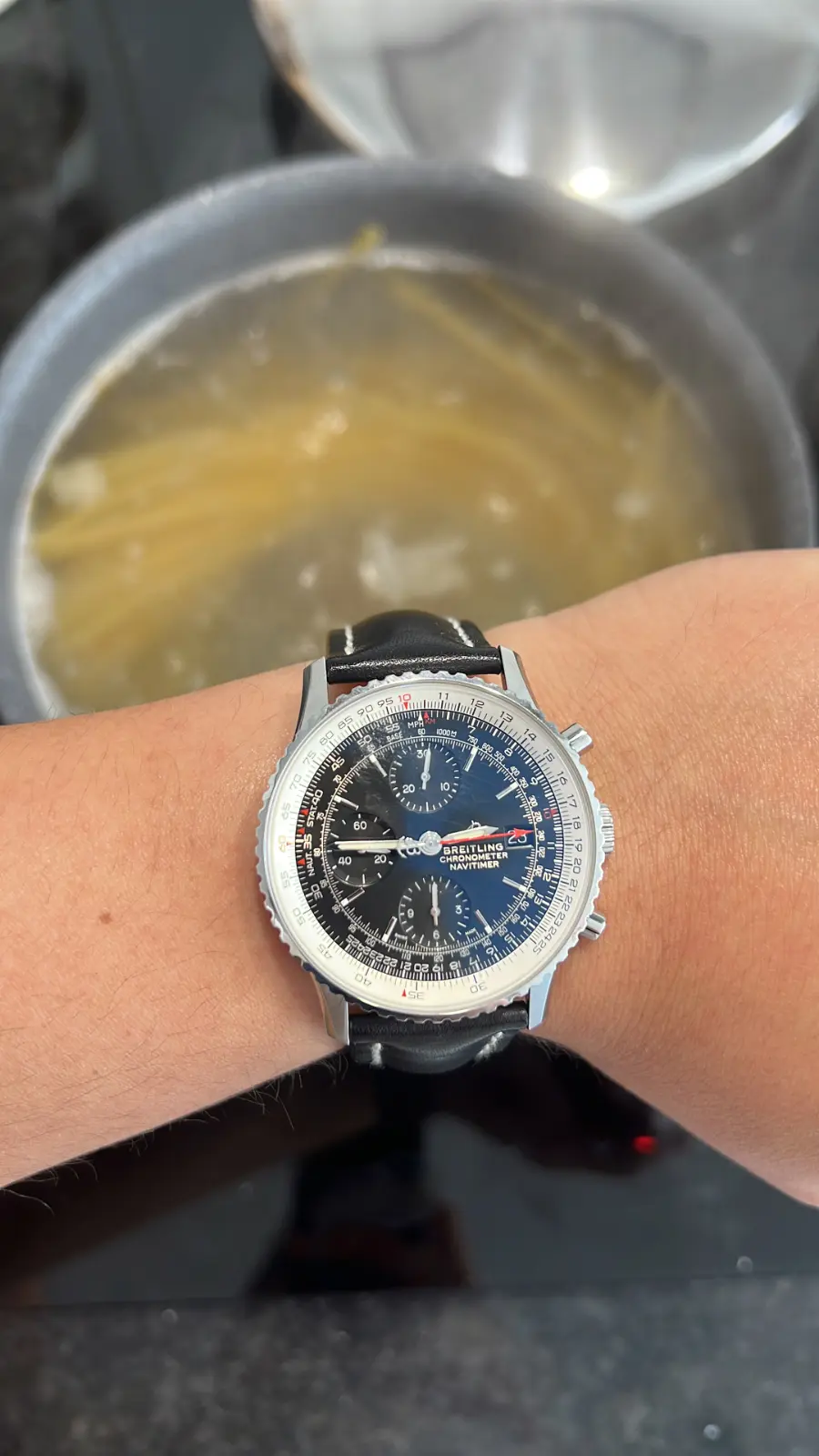

P.D. Os dejo una foto del pequeñin cronometrando la pasta 😛

Sin ser experto la explicación tiene sentido, si el rotor es ineficiente y no es capaz de cargar el barrilete del todo, llevas el reloj siempre con poca carga, lo que causa una disminución de la amplitud y el reloj en consecuencia adelanta de más. El COSC hay que testearlo en timegrapher con un % de carga no recuerdo de cuanto pero rollo 80%
Dicho eso, si es así, ese movimiento muy bueno no es. Un buen movimiento es menos sensible a variaciones del nivel de reserva de marcha y lleva un rotor capaz de cargar bien el barrilete. Quiero decir, si en un uso normal, no aprecias que el reloj vaya COSC, y la explicación es que "es asi" entonces ese movimiento no es muy bueno. Distinto es que el problema sea que necesita un servicio y no te lo quieran hacer. Ahí tienes un problema de la boutique, y no es la primera queja en relación a esta marca que hemos leído en el foro recientemente.
Yo volveria con estos argumentos a la boutique a ver si ceden

El certificado COSC te certifica que el reloj ha pasado unas pruebas de laboratorio en determinadas posiciones, temperaturas, etc; superando determinados criterios de marcha que van bastante más allá de -4 / +6, aunque lo simplificamos así para entendernos.
El certificado COSC no te garantiza que vaya a cumplir esos parámetros infinitamente.... es más, diría que no te garantiza que los siga cumpliendo después de montar la máquina en la caja y bajo un funcionamiento "normal" en la muñeca. Ahora bien, lo lógico es que te den cierta garantía en caso de que la precisión en la práctica se aleje demasiado de los parámetros COSC.... otra cosa es delimitar cuánto es demasiado.
Lo que me parece surrealista es lo del rotor. Hay relojes que, por su enorme reserva de marcha, cuesta más que se carguen a tope, requieren más tiempo y más movimiento en la muñeca. Pero que un reloj COSC automático deje de ser COSC porque para que lo sea hay que darle cuerda manual, me parece una tomadura de pelo. Es más, no me lo creo y me suena a invento del vendedor para quitarte de enmedio.
Dicho esto, si el reloj tiene 5 años y la desviación es de 10 s/día, no me parece una locura. Pero es un reloj de cierto nivel que merece una revisión, limpieza, engrase y puesta a punto, porque si ha estado parado durante años, es muy posible que los aceites se hayan resecado. Así que exigiría revisión.
Otra cosa es si esa revisión entra en garantía o tendrás que pagarla.......

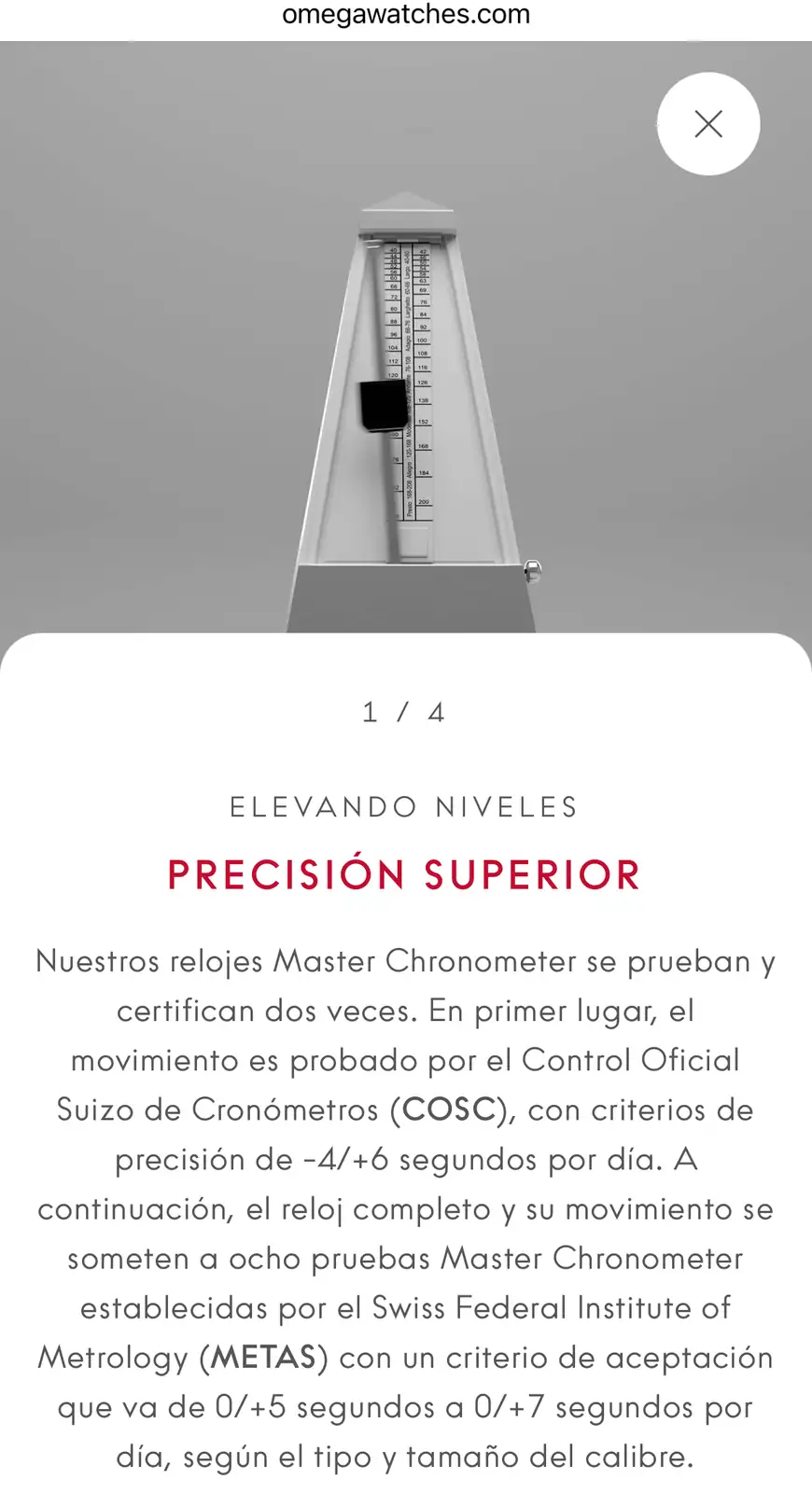

Ver el archivos adjunto 3267731
Ver el archivos adjunto 3267732Ver el archivos adjunto 3267733

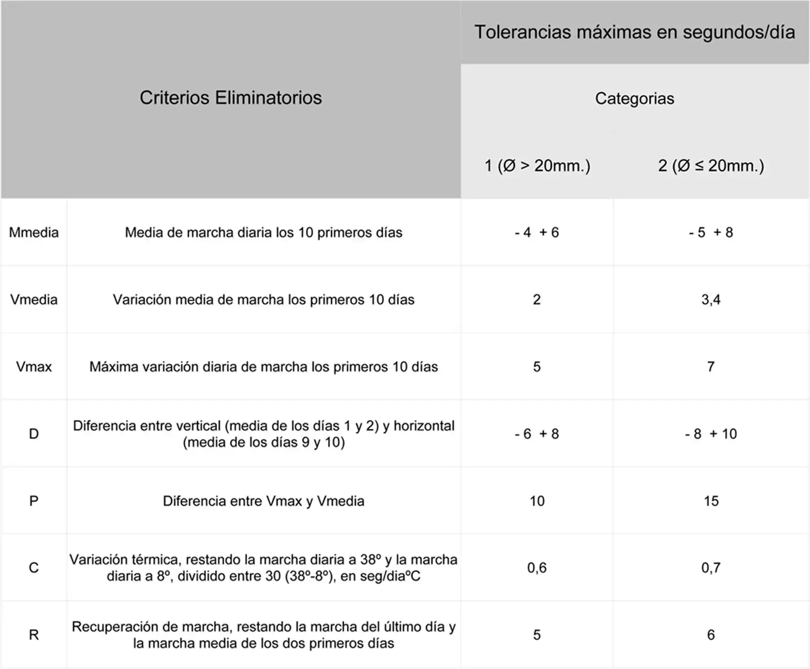

De todas formas. Es que el COSC no es para toda la vida.
Opino que mucha gente se confunde con el tema y también las marcas juegan en cierto modo al marketing con el tema.
EL COSC se realiza en unas condiciones concretas, con un movimiento totalmente nuevo, con aceites nuevos, ajustado, sin desgaste de uso etc etc.
Cuando pasan años, de uso o no, las condiciones, tolerancias o desgaste de ese movimiento hace que ya nada sea igual. Y si se lleva a revisar, ese reloj realmente ya no es COSC por muy bien que se revise y por bien ajustado que esté. Puede estarlo y salir de la revisión clavado en el desvío diario con el uso, pero eso no quiere decir que sea capaz de pasar la certificación.
Para ello se debería enviar de nuevo a pasar las pruebas, una vez revisado.

No olvidar otro aspecto que puede llevar a confundir.
EL COSC, garantiza -4+6 al día. Pruebas durante 15 días en 4 temperaturas y condiciones ideales sin movimientos ni golpes.
Te garantiza que al día estará en ese margen, variación máxima diaria en condiciones estables , menor o igual a 2 segundos. Variación máxima entre posiciones al día, menor o igual a 5 segundos.
Obviamente por lo que comentas el tuyo desvía mucho. Pero como dije, que nosotros notemos que va clavado en años, no quiere decir que pudiera seguir pasando las pruebas.
5 años parado en escaparates ni de lejos las pasará sin cambio de aceite y limpieza. Y luego habría que enviarlo a ver si las pasa de verdad.
Pero a lo último no le pondría mucha importancia. Con tal de que no desvíe tanto...

Buenas a todos,

Si un reloj pasó un certificado COSC, significa en la práctica que es un reloj preciso y de calidad, porque se requieren ciertas calidades para poder ajustar minuciosamente un calibre y que conserve la precisión de manera regular y a largo plazo.
Pero no significa que te garanticen "X" para siempre.
COSC es esto:
Pero tampoco es que te garanticen esto indefinidamente, sino que el calibre ha pasado entre 12 y 20 días en un laboratorio, colocado en cinco posiciones diferentes y a tres temperaturas distintas, y cumplió esos criterios. COSC certifica que el calibre ha pasado esas pruebas, y en cuanto lo saques del laboratorio, lo coloques en su caja y lo uses en la muñeca, seguirá siendo COSC porque ha pasado las pruebas, pero no tiene por qué seguir cumpliendo los parámetros, aunque normalmente sí lo hará o se aproximará, ya que las pruebas están diseñadas para simular lo más posible un uso real.
O sea, que el reloj seguirá siendo COSC, porque ha pasado el certificado. Lo que no es COSC es decir -4 /+6.
El reloj seguirá siendo COSC toda la vida, porque sólo significa que "ha pasado un examen".

COSC es esto:
Ver el archivos adjunto 3268496

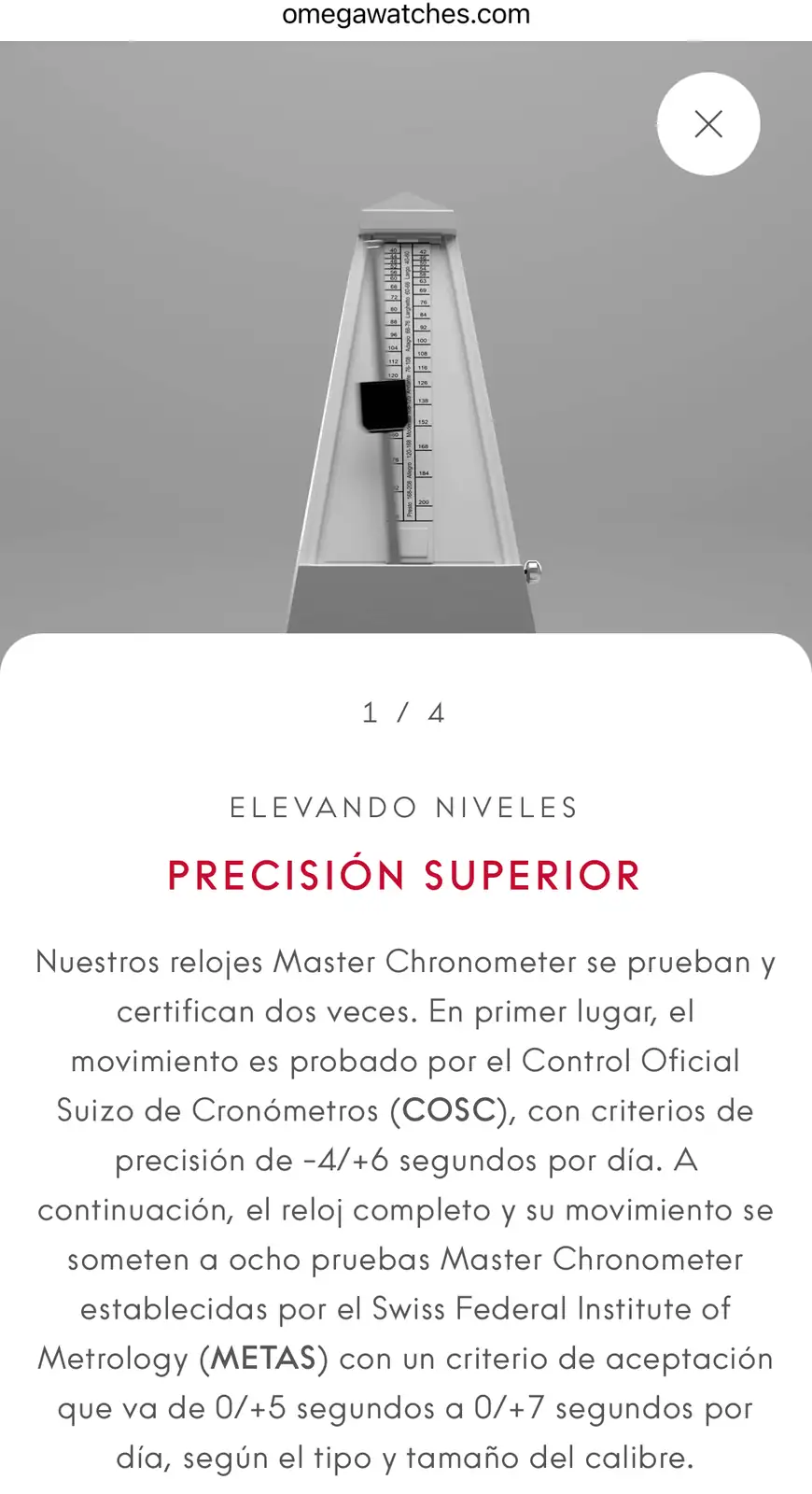

Ver el archivos adjunto 3268606
También hay que decir que, normalmente los relojes COSC cumplen unos parámetros incluso mucho mejores que esos famosos -4 / +6.
Y por lo que leo en el foro, cuando un reloj nuevo se desvía razonablemente, en el SAT te lo ajustan gratuitamente.
Y por otro lado, COSC es una entidad independiente de las marcas, que te certifica que el el calibre ha pasado unas pruebas. En buena lógica, si ha pasado esas pruebas y demostrado una precisión excelente, no se va a volver mediocre al ponértelo en la muñeca. Ellos no engañan a nadie, simplemente dan fe de que el reloj pasa unas pruebas.
Hay otras certificaciones de cronómetro más exigentes, en las que se prueba, no el movimiento suelto, sino ya montado en el reloj.
Aquí el problema son las garantías y sus límites, donde hay que concretar qué se garantiza y qué no. Veo que Omega garantiza por 5 años sus master chronometer, pero no he encontrado por ninguna parte si hay parámetros concretos de precisión que se garanticen. Y así para todas las marcas. Y no hablo ya de las revisiones, sino de relojes nuevos.
He leído decenas de veces que Rolex te garantiza -2 / +2 seg. , y si no se cumple, te lo reajustan. Pero no he encontrado ningún documento o sitio oficial de Rolex donde indique de manera taxativa esa garantía (que no quiere decir que no exista),
Lo único que veo que indican, en cuanto a la garantía de "cronómetro superlativo" es que esa es la precisión obligatoria que debe tener obligatoriamente el movimiento, ya montado en la caja, en el control de calidad, mediante una simulación de las condiciones reales que, según ellos, es más representativa que la vida real ::bxd::
