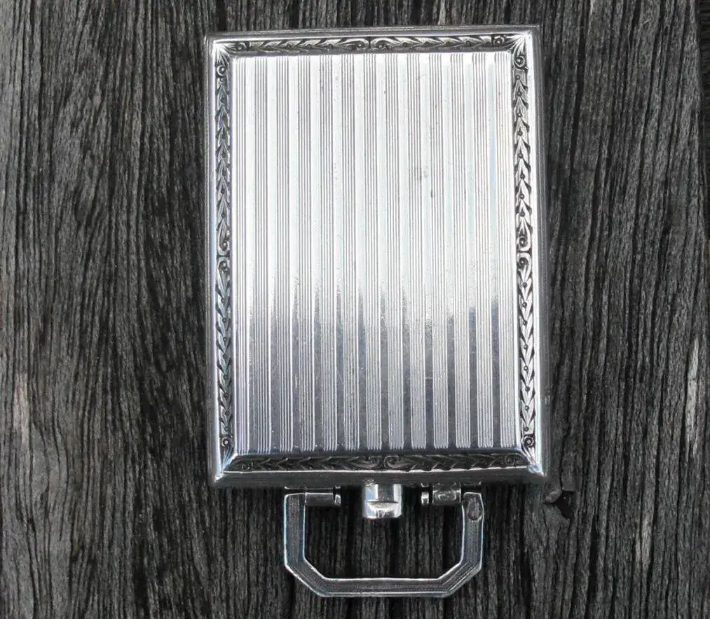

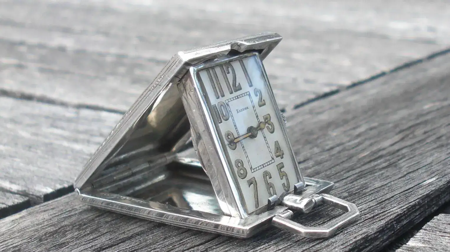

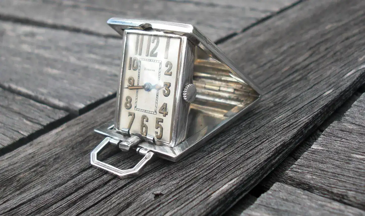

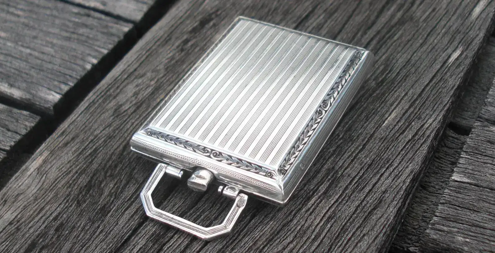

Tengo que ponerlo tres fotos de la tapa por el excelente trabajo de los joyeros y el estado impecable que tiene este reloj con casi un siglo.

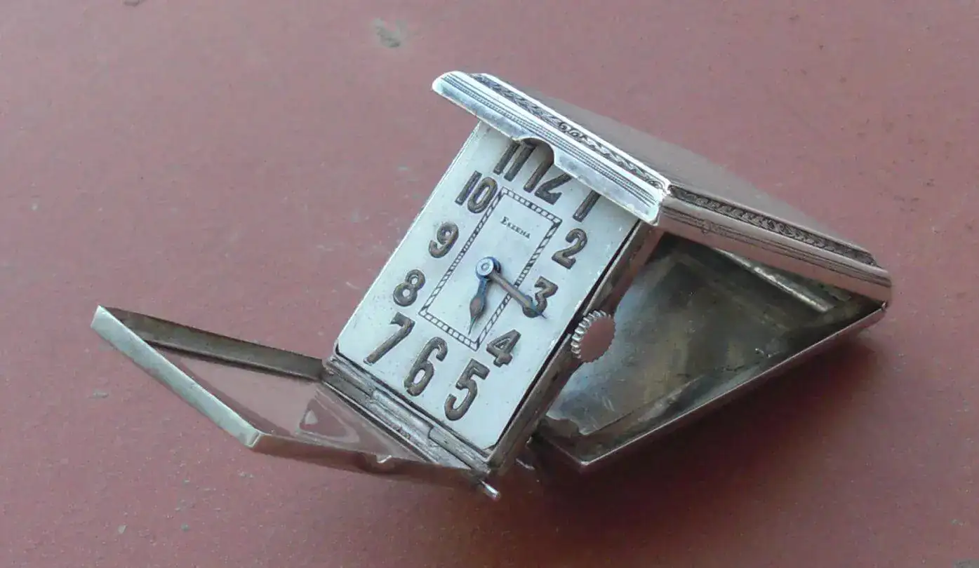

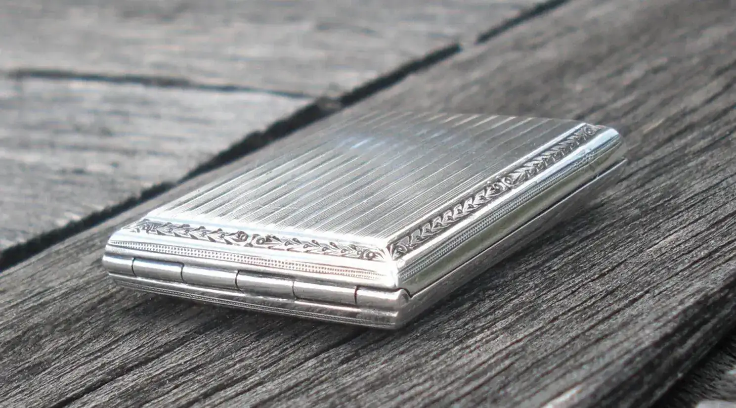

LA CAJA
Tamano 42 x 31 x 8,5 mm

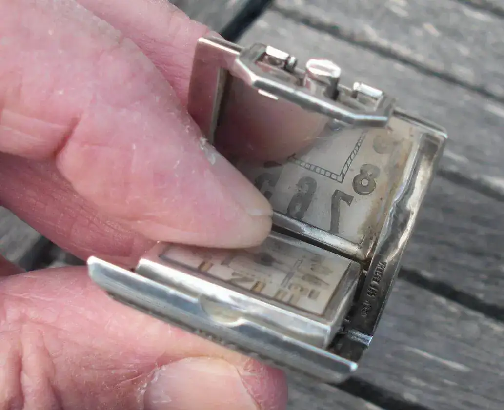

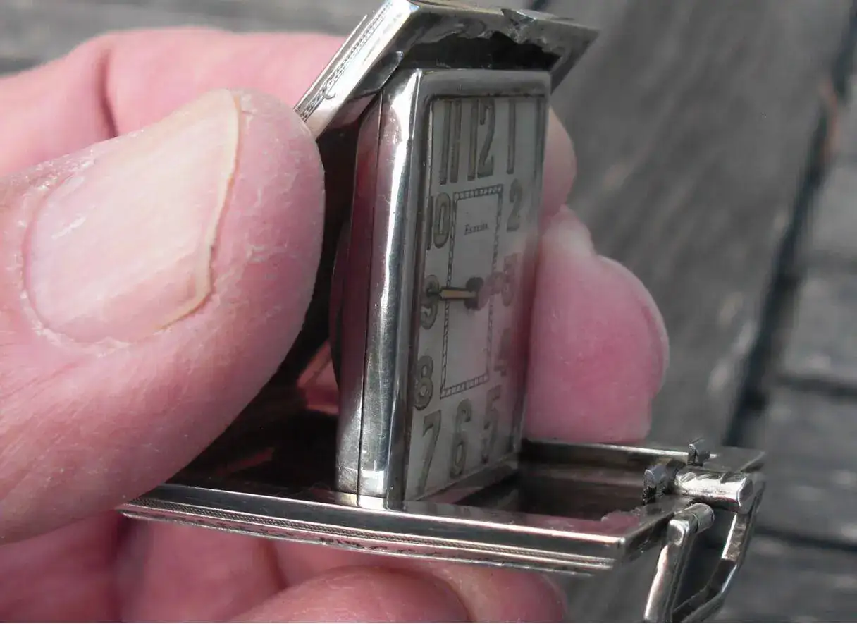

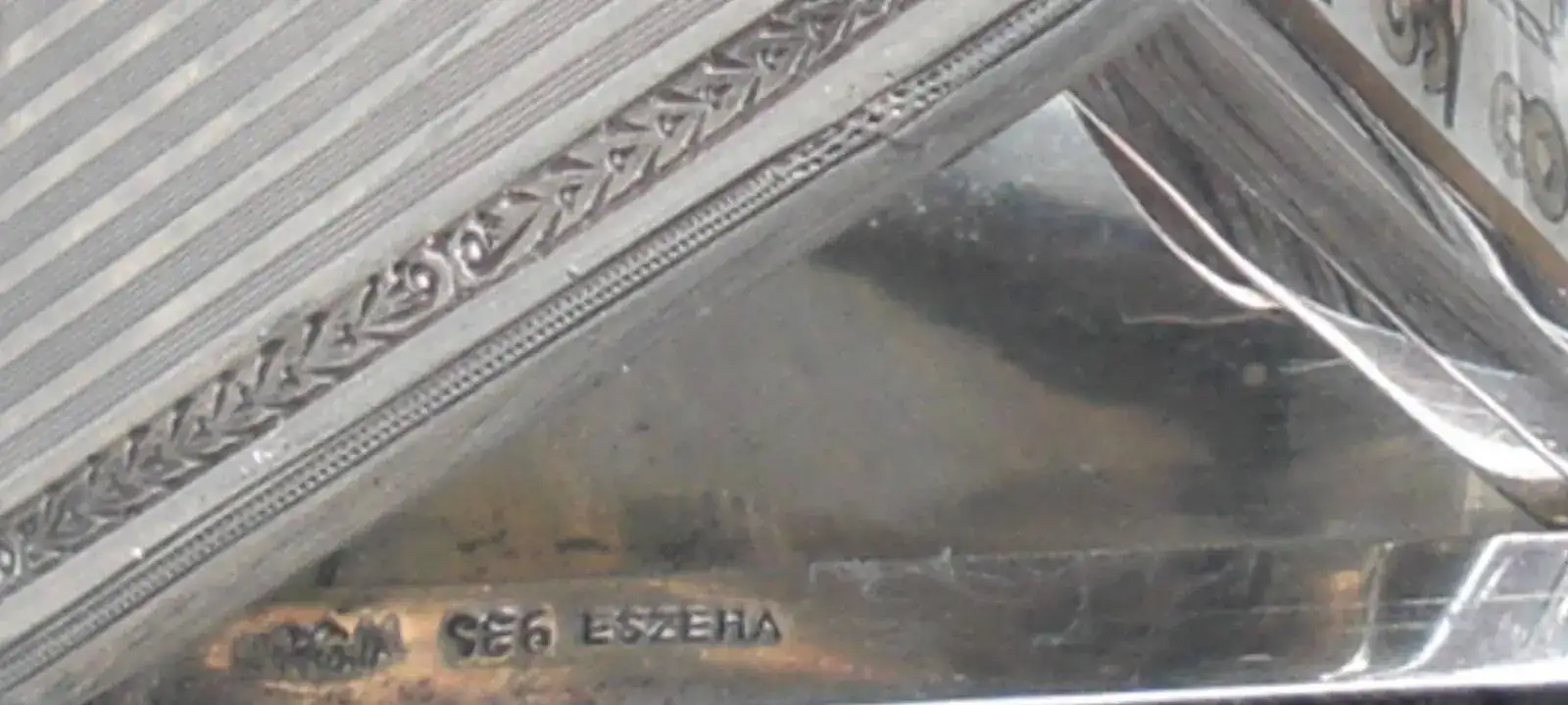

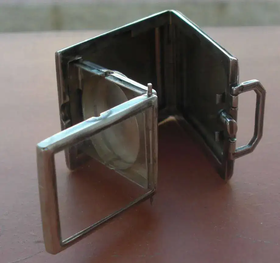

La tapa y el fondo de la concha en plata de ley 935, guilloche a mano y grabado con un dibujo en los bordes a mano tambien (no es troquelado). Ambos partes juntados con una visagra. Lo mas curioso es, que nada mas tocar el boton en el anillo rectangular para la cardena, un muelle sube la tapa y otro muelle tira la parte abajo del reloj hacia delante como un torpedo y se queda abierto. El reloj esta con otra visagra montado a la tapa. En la parte abajo del reloj en ambos lados hay una pata, que va en cada lado en una guia del fondo.
Pero hay una visagra mas para el bisel/fondo del reloj (hinged case back) lo que es tipico para los relojes hasta 1930.
Las fotos explican la construcion complicada.
La caja lleva el sello de plata y de la marca ESZEHA
Para cerrar el reloj hay que empujar la parte abjo del reloj a mas que la mitad del camino y cerrar la tapa.
Lo que mas sorprende es, funciona todo como el primer dia.

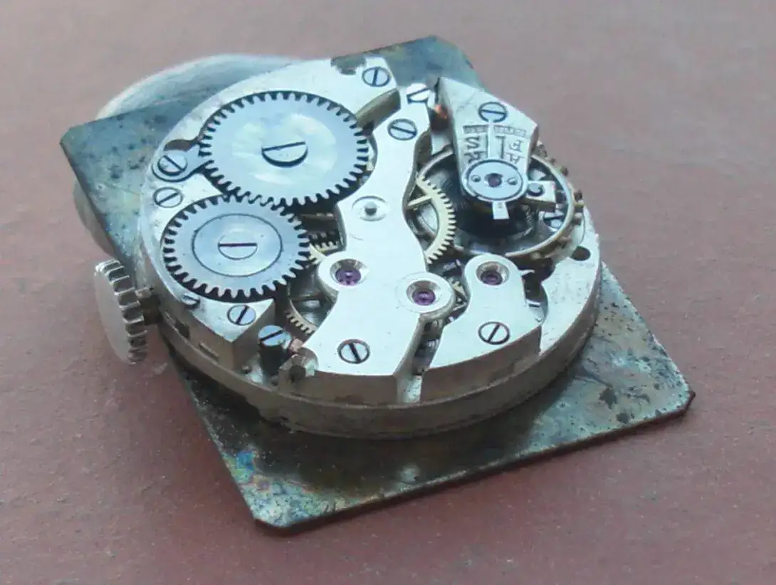

MOVIMIENTO
El movimiento es problamente de Jaeger LeCoultre, volante bimetalico, espiral Breguet y 15 jewels. Funciona al minuto. La calidad coincide con la caja como es normal en aquellos tiempos. Este reloj no era nada barato, todo un lujo para los ricos y mas en la crisis economica mas grande del siglo pasado.
