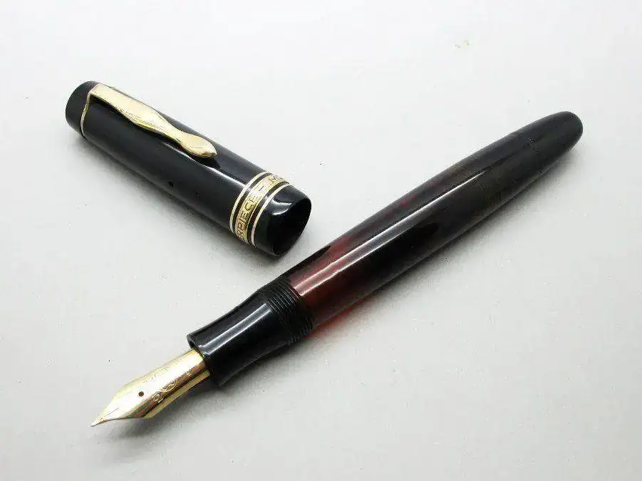

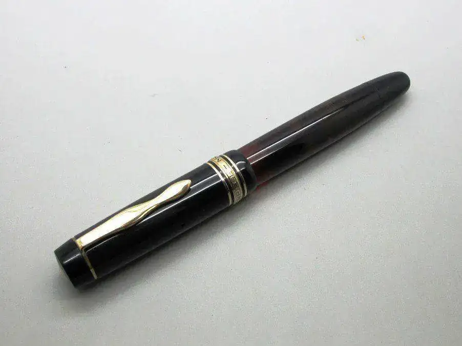

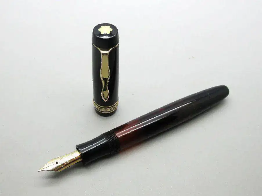

Me he hecho recientemente con esta particular "boda" de Montblanc; lo novios, cuerpo de MB M 346 y capuchón de una MB Masterpiece 136 :worshippy:, dos piezas que por separado son muy dificiles de encontrar. De hecho, tengo además la ligera sospecha, y si no que me lo aclaren los eruditos de la marca, que podríamos estar incluso ante un trio :D, o no, ya que el plumin que lleva es de categoria superior a la que normalmente calzaban las M 346. Tal como la recibí la envié al forero Serenite, del que no puedo estar más que satisfecho por la labor de puesta apunto de la misma. Y ahora unas fotos del resultado, espero que os guste tanto como a mi.:)

El resultado es muy bueno :ok:: Enhorabuena.
Una auténtica belleza!
Creo que más que una boda es una verdadera "Frankenpen", como dicen los sajones.

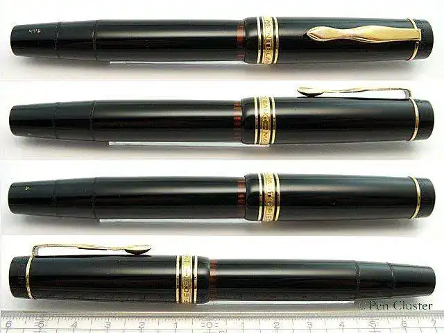

Gracias a todos por los comentarios, en cuanto a la precisiones del compañero, un cuestión fundamental, la 346.fue una pluma montblanc de las llamadas españolas, hay en la red información al respecto, lo que ocurre es que esas tenían el celuloide en forma de galones en el cuerpo y el capuchon a excepción del Culote que eran negros en su su distintos tamaños, siendo la 246 la más pequeña y la 346.la más grande, para rizar esta pone en el Culote una M seguido del número 346,.y aquí ya me pierdo del todo.

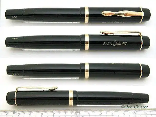

En cuanto al capuchon, habría que investigar lo que dices....igual tienes razón igual no, porque en las red hay fotos de la 136 y a mi entender, el que lleva es idéntico al que muestro.Buenos días:)
Enlace de las montblanc españolas
Foto de la 136

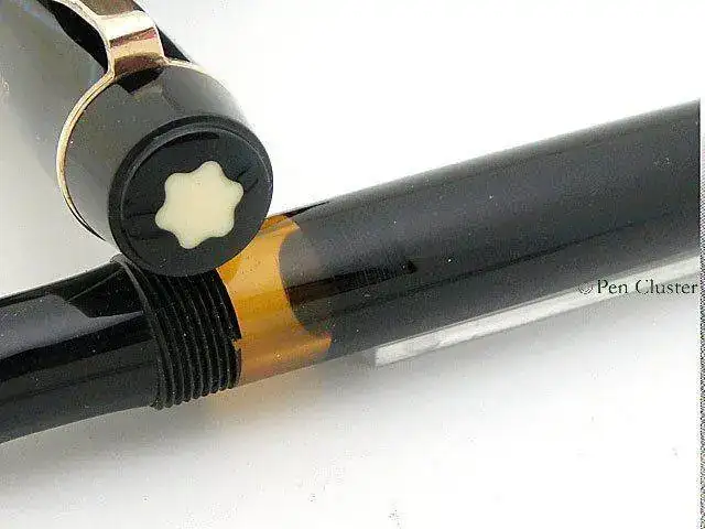

En cuanto a la pertenencia de la parte de la estrella a una 234 creo que no tampoco, esta es la foto del detalle de la estrella de la 234, hace un escalón en el borde que este mio no lo tiene, creo que definitivamente sigue siendo una boda :D, una vez aclaradas las dudas, estas al menos. Con el cuarpo como ya digo tengo mas dudas por lo expresado anteriormente, quizás el extraño de esta parte sea el culote y el cuerpo sea verdaderamente de una 234, y asi si sigamos jugando a frankenpen :pardon:
