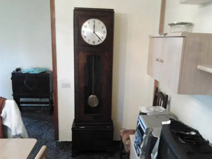

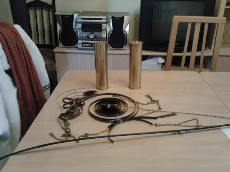

Hola a todos los foreros. Me llamo Juan, soy de Tenerife. Resulta que ha llegado a la familia un reloj de pie bien grande (más de 2 metros de alto) a través de una herencia. Pensamos que es de origen alemán y anterior a la II GM, pero llevo varias semanas indagando en internet, y no he encontrado ninguna referencia ni siquiera uno que se le parezca. Faltan las pesas que las tengo fuera del reloj. Pesan unos 6 o 7 kilos cada una y son cilíndricas y doradas. Si hay algún forero que logra identificarlo y decirme que es lo que tengo me haría un gran favor. Saludos a todos.

Hola juralues.Para saber algo de él, tendrías que "subir" algunas fotos de la maquinaria. Ten en cuenta que en la inmensa mayoría de los casos, los muebles los fabricaban empresas ajenas al fabricante de la maquinaria.
Saludos sailo.
Gracias Sailo. La maquinaria del reloj está colocada en un bastidor, y ésta ocupa todo el reloj a lo ancho, por lo que es difícil sacar una foto a la misma. La única parte de la maquinaria que está visible son esas varillas y las dos pesas que enseño en la foto , ya que supongo que algún aficionado intentó arreglar el reloj y las sacó de la maquinaria. Lo que si me llama la atención es que el reloj no tiene ninguna marca ni referencia alfabética o númerica visible. Saludos.
hola compañero, hoy tambien voy a arriesgar un poco: me parece un reloj de antesala de los años 20 o 30, esa esfera y sobre todo las agujas las he visto en maquinarias hau y junghans, que practicamente a partir de esos años ya eran la misma marca, asi que diria es que una maquinaria junghans, el mueble posiblemente sea español. saludos.
puedes sacar la maquinaria simplemente quitando los tornillos que sujetan la madera donde va colocada a los carriles, los que hay debajo de la maquinaria, y sale ahacia delante sin problemas, asi seria mas facil darte mas informacion.

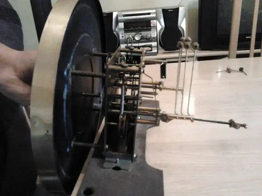

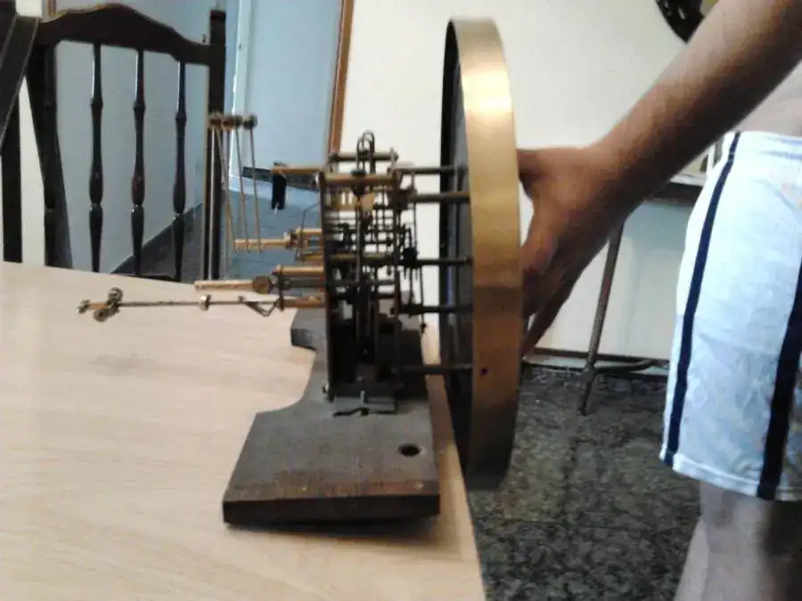

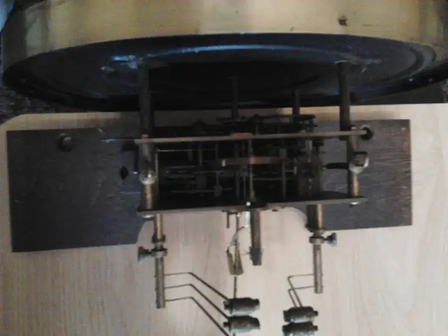

Buenas noches. Como me han recomendado, he sacado la maquinaria de este reloj de pared del mueble y le he sacado unas fotos. En la pieza que está clavada en el mueble, y que creo que es para hacer sonar las horas y medias, pone HAU 11 (ó i1) y el símbolo de unas fechas cruzadas con las puntas hacia abajo. En la parte atrás de la maquinaria pone grabada la cifra 10452. Espero que con las nuevas fotos y las referencias, algún forero pueda identificar y datar este reloj de pie, que cada vez me gusta más. Un saludo a todos los foreros, y gracias anticipadas.2013-03-14 17.59.44.webp2013-03-14 17.59.44.webp2013-03-14 17.59.44.webp2013-03-14 17.51.47.webp2013-03-14 17.51.36.webp2013-03-14 17.51.36.webp2013-03-14 17.52.02.webp

por lo que veo creo que es un reloj de los años 20, precioso por cierto. disfrutalo.
Gracias por la información. Como comenté, la pieza que va clavada a la pared del mueble (primera foto) tiene la palabra HAU 11 y debajo el logo de las dos flechas cruzadas. He leído que ese logo lo usó la HAU entre 1891 y 1905, siendo luego cambiado por uno con forma de lámpara de aceite.Por eso, puede ser anterior a los años 20? La referencia grabada 10452, podría ayudar a la datación? Saludos.

ese numero significa el numero de serie de esa remesa yo creo que tenias que haber hecho fotos de la pletina vista de frente de todas las maneras tienes un estupendo reloj de primera marca disfrutalo y aceitalo saludos tonito

Amigo HAU o HAC, luego Junghans fabricaba millones de relojes al año, cuya máquinas no van numeradas.............. imposible saber el año exacto, es posible que alrededor de 1920, hasta quizás un poco antes, desde luego no después de 1927 que fue el año en que la HAU o HAC (Según sea en Alemán o en Ingles) fué absorbida por la Junghans (Que era su suegro).

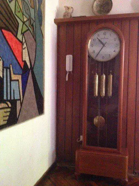

Junghans.webpEste reloj Junghans es del año 39, llegó a Lima justo antes de que empezara el conflicto. Estaba en la casa de la abuela de unos amigos a donde íbamos a jugar de chicos y a mi con diez años me encantaba. Pedía que le dieran cuerda en mi presencia e incluso protestaba cuando estaba malogrado para que lo repararan. Lo deje de ver por más de 30 años. Un día caminando por la calle de los anticuarios me encontré con el y a buen precio, no lo dudé dos veces.

Las famosas flechas cruzadas, son como los ojos del Guadiana, aparecen y desaparecen. Hay un primer periodo en el que como H.A.U. se utiliza entre 1891 hasta 1905. Entre 1905 y 1932 aparece y desaparece un par de veces. Siendo ya H.A.C. se fusiona con Junghans en 1932 el nuevo grupo decide que la parte de la producción procedente de H.A.C. utilice el antiguo logo, pero sin marca. Cosa que se mantiene en el tiempo hasta 1937 que desaparece definitivamente. Por tanto este reloj debería dejar de traerte loco y fecharlo sin miedo a error en ese quinquenio: 1932/1937.
