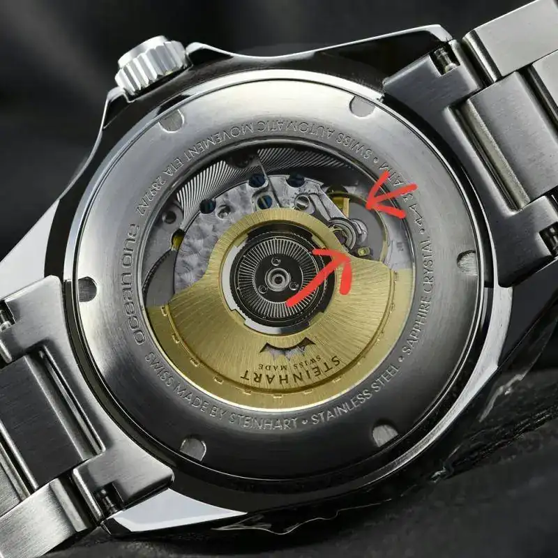

Quisiera saber si alguien que tenga un Steinhart de los que anuncian con acabado TOP en sus 2892, es decir, los ocean one titanium 500 y premium blue pudiese poner una foto de su trasera en la que se puedan apreciar los radios del volante.

Foto de la trasera del catálogo en la que parece que los radios del volante no se corresponden con un acabado top.

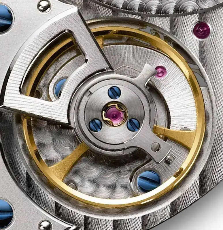

Volante y antichoque de un 2892 top
En este se puede ver montado y ver la diferencia.
A ver si alguien que tenga un ocean one en versión TOP pone foto.
Efectivamente es curioso como dice el compañero.
Una top es/era Claudia Schiffer :drool:
Fuera de bromas, si que es curioso tu rastreo, Steinhart en principio es fiable, y además con la trasera vista más mosqueante todavía :hmm:
Un saludo y suerte con tu 'investigación'.
COmo ya te han contestado en el otro hilo. El volante en el Steinhart es de nickel. No corresponde a un grado TOP que deberia llevar uno de glucydur.
El sistema de regulacion de la segunda imagen no es de ETA.

Si no me falla la memoria Steinhart no ofrece relojes con ETA "Top Grade", solo ofrece ETA en "elabore Grade", que en un 2892 ya tiene cierto plus de calidad. Puede que si ofrezcan Soprod A10 TOP, pero es otro calibre.... y que por ahí venga la confusión con el "Top Grade".
En el Premium blue lo afirma.
De hecho en la imagen de la trasera se ve perfectamente.
En el titanio lo mismo.
Pero lo que me interesa es si alguien que tenga uno puede poner foto y verificar, porque una foto de catalogo podría no corresponderse con la realidad.
No lo des más vueltas. Aunque ETA sirve ebauches a la carta, ese no es top, solo es elabore con acabados top y en esa publicidad si no me falla el inglés están jugando con la anbigüedad refiriéndose al acabado que si es top (solo el acabado/decoración), así que se trata de publicidad engañosa.

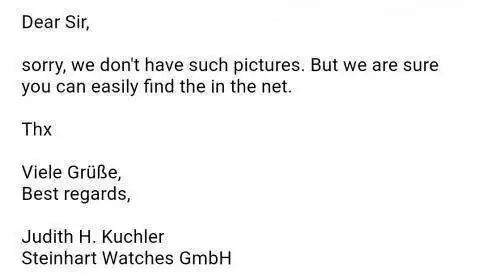

Por rescatar un poco el hilo, que te dijeron desde Steinhart? Yo también me había dado cuenta y les pregunte y me dieron una explicación sin fundamento. Después les mandé unas fotos explicándoles las diferencias del volante, porque de primeras se hicieron los orejas con el tema. Por lo que he leído el anterior calibre, el Soprod dio bastante guerra y lo cambiaron al 2892, supuestamente top, pero ese volante no es de un top ni de coña. A ver que me dicen, pero parece que están anunciando lo que no es.
A mi me respondieron que mirase fotos por internet y que facilmente encontraria fotos.
Te pongo un pantallazo
Así me quedé...
