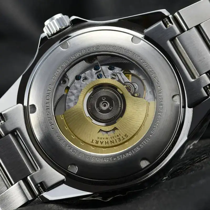

El motivo de esta consulta es intentar aclarar una duda sobre el movimiento de un reloj que tenía la intención de regalar a mi mujer.
Mirando por Internet vimos uno que parece que la gusta. La cosa es que en la descripción indica un eta 2892 A2 TOP y al tener trasera vista no estoy seguro de que realmente lo sea.
Foto de la trasera:

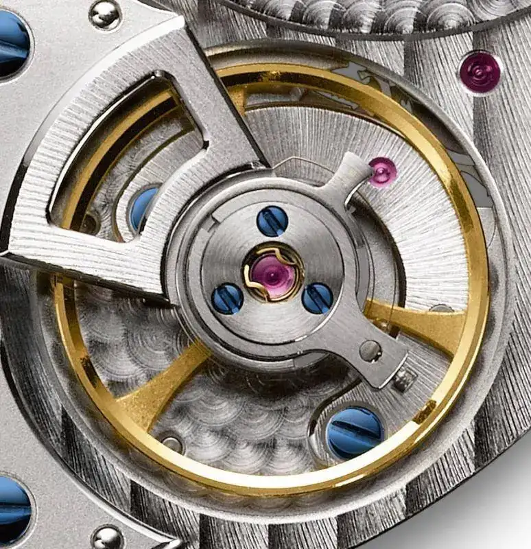

Leyendo por el foro sobre los diferentes acabados de los etasa he visto que se pueeen identificar a traves del antichoque y de el acabado de los radios del volante.
Fotos:
Y
Sin embargo el movimiento en cuestión no trae los radios ensanchados al final.
Algún experto podría aclarar si realmente es un top y no un elaboré?
Muchas gracias por adelantado.

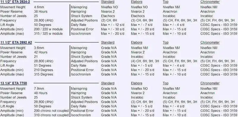

No se si ya conoces esta plantilla.
Efectivamente, en el volante puede apreciarse que no es terminación TOP.
Si que he visto hojas de ese tipo, pero a la foto me remito.
Publicitan un acabado TOP pero en la imagen se ve que como mucho pueda ser un elaboré, según aparecen los radios del volante, y eso no está bien.

Podría ser, en efecto, que la calidad de la foto no sea suficiente como para poder asegurar que ofrecen un producto que no es.
Sigo esperando respuesta por parte de la empresa, a ver que dicen.
Buen día amigo "jel"; si mira alrededor del sistema de incabloc que está solo y se encuentra a la izquierda - ahí se ve el color negro en varios lugares - pero en la parte del puente colocado en la máquina se aprecia muy poco ese color negro???
Como de efectos fotograficos y de tomar fotos no entiendo nada - dejo lugar a que opinen los que saben!!!
Un saludo, Luis desde Argentina
Entiendo que te referías a la aparente silueta de los brazos del volante con glucydur,
y la otra, que generalmente son los de nickel (como en la foto de la consulta.),
que sería una de las pocas maneras a simple vista de detectar la diferencia entre un Top y un Elaboré.

Igual algún compañero tiene un Steinhart ocean one premium blue o un titanium 500, los anuncian con el mismo acabado top, y se anima a poner alguna foto de la trasera donde se pueda ver...
