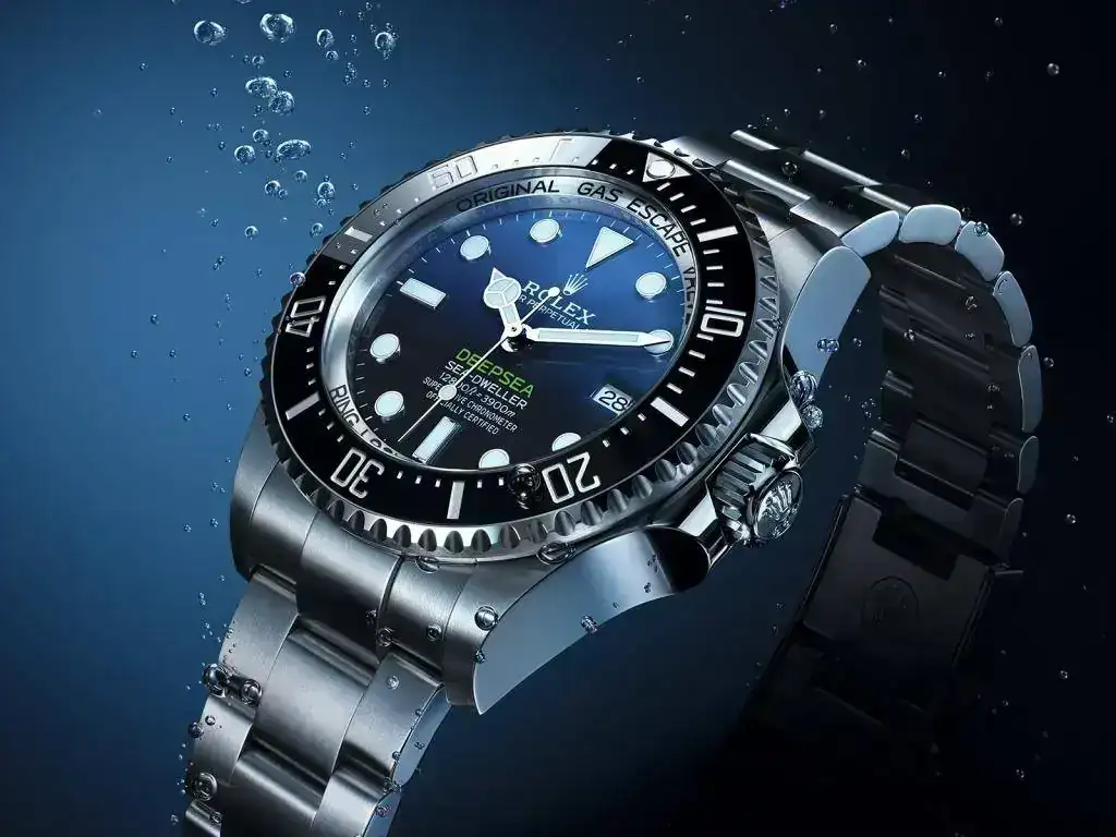

Visto el tema explicaré las cosas a modo de esquema con un texto que puede parecer infantil pero que es mucho más comprensible, tomaré como base un Rolex DeepSea (no puedo usar un Sk Marinemaster porque es estanco al helio)

8- El buzo vive en un entorno a presión 3 atm (p.ej o más) . Su Rolex DeepSea también. A esa presión la finísima molécula del gas Helio atraviesa tejidos humanos y tambien las juntas de estanqueidad del DeepSea, el Helio se cuela dentro el reloj.
9- La cámara esta siendo manejada desde el exterior por un médico especialista en medicina hiperbárica que le añade presión (la infla más) o le resta presión. Pueden pasar desde unas horas hasta unos días para que sus tejidos hayan eliminado el nitrógeno y otros gases acumulados en su organismo
10 - Los parámetros vitales del buzo exigen una pérdida de presión de la cámara. La descompresión está llegando a su fin.
Momento crítico para el Deepsea, su valvula debe expulsar el helio que pudo entrar y quedar atrapado, porque no siempre sale por las juntas del reloj con la misma facilidad con que entra, de ahí la necesidad de la válvula. (o desenroscar la corona)
11- Se reduce la mezcla de gases respirables. Se insufla aire lentamente. Se iguala la presión de la cámara con la del exterior. El buzo sale al exterior.
Mira su DeepSea y piensa:-
Uffffff…..menos mal, se portó bien, la valvula funcionó.
