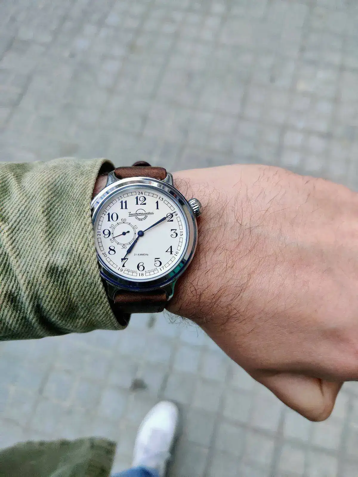

Me compré un Vostok k-43 hará medio año por ebay cuando era joven e inexperto (por lo de no comprar directamente a Rusia).
El reloj estaba nuevo y sin estrenar. Esta mañana me lo he puesto nada mas levantarme, lo he colocado en la hora y a la muñeca y todo iba según lo esperado como siempre ya que es un reloj que me pongo cada semana dentro de mi rotación.
Cuando termino de cambiarme veo que apenas han pasado minutos me fijo en el segundero y lo veo parado =(.
Le he dado la colleja rusa y nada, el corazón esta parado.
Le he pegado un meneo y entonces se ha vuelto a mover el segundero pero se ha quedado en su sitio y hace como un movimiento de hacia adelante y hacía atrás y está como clavado..
Se masca la tragedia supongo.
Fotos mias del susodicho.

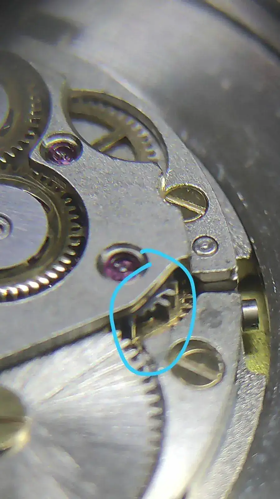

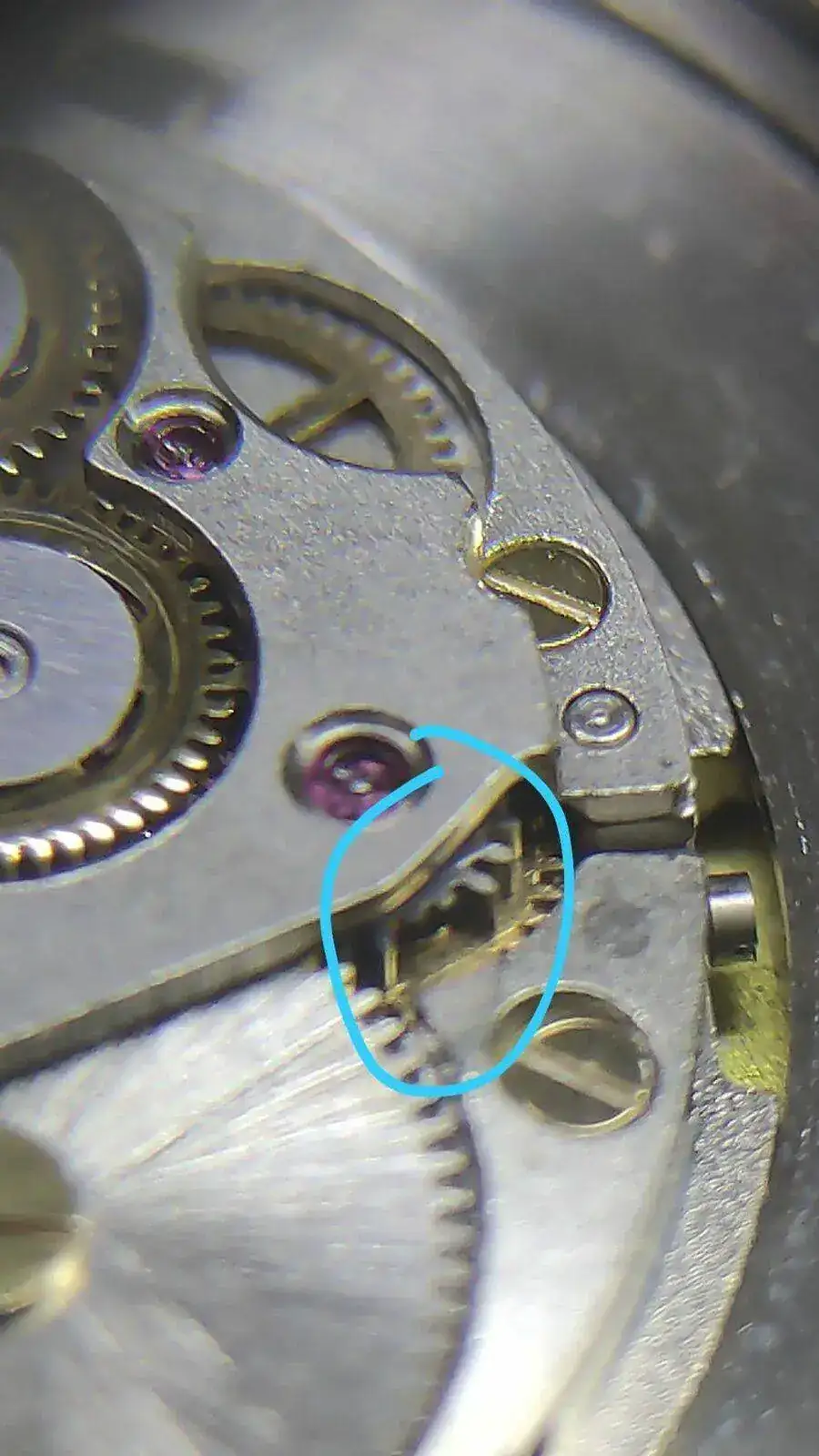

Por eso se quedó clavado el segundero. Se partieron 2 dientes.
Ahora que se hace con un ruso para conseguir esa pieza?

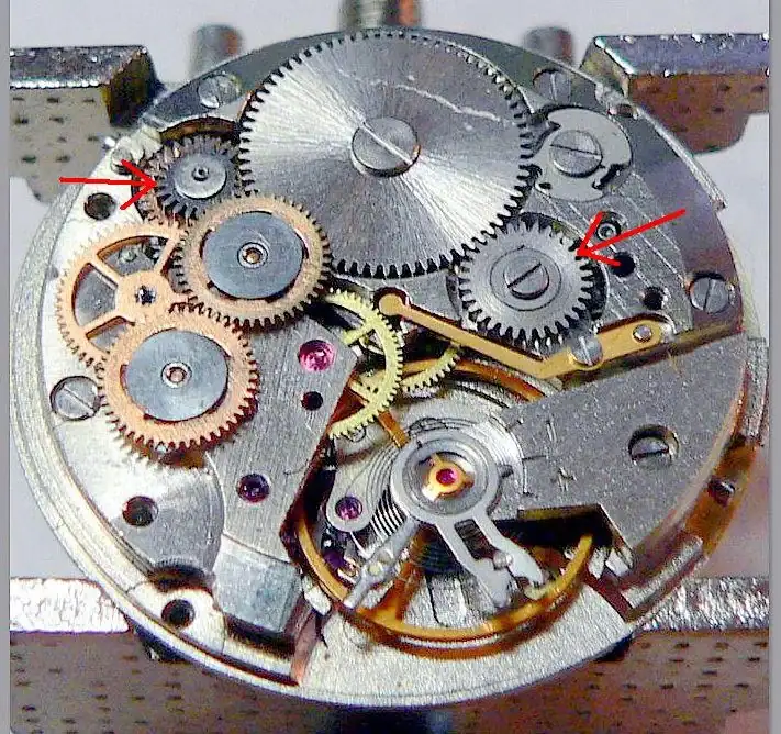

Lo siento por la avería. Sueles darle cuerda mucho?
Ese engranaje, al darle cuerda manualmente, protege los engranajes del remonte automático, lo malo es que puede pasar eso. Lo he visto alguna vez y se dice que alguna de las causas puede ser abusar mucho del remonte manual en el automático.
Es una costumbre que yo también tengo y creo que tiene su riesgo, sobre todo si se hace mucho o brusco y no aguantamos bien la corona al soltarla y pega el rebote típico hacia atrás. Creo que eso sobrecarga aun mas este engranaje ya que es mucho mas pequeño, y la carga que se traslada a él seguro que es mas alta.
El 2414a por ejemplo no la tiene, por eso a cuerda manual sufre menos
El de la flecha de la izquierda, es la que se te ha averiado

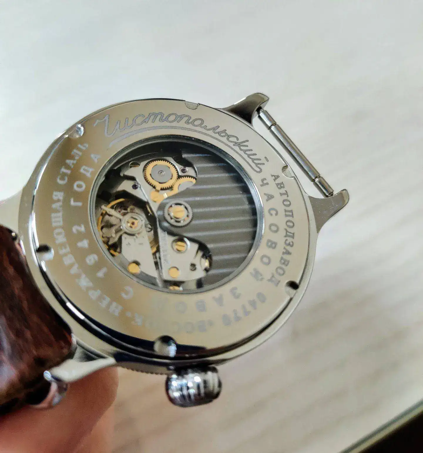

Hola buenas tardes a mi también se me rompió esa pieza a los pocos días de tenerlo la compre en eBay
VOSTOK 2416 tercera de la rueda de transmisión de con trinquete de piezas de rep

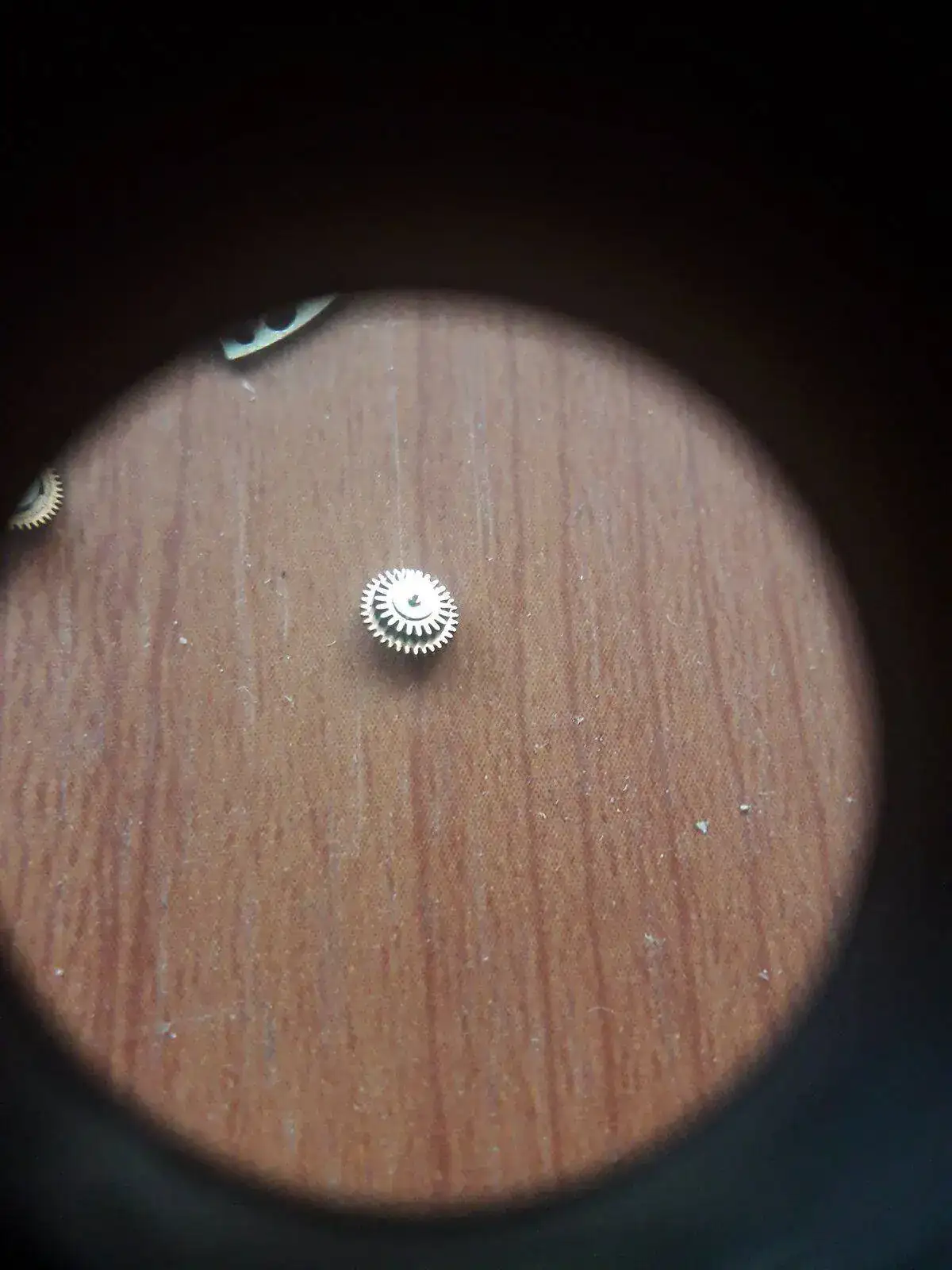

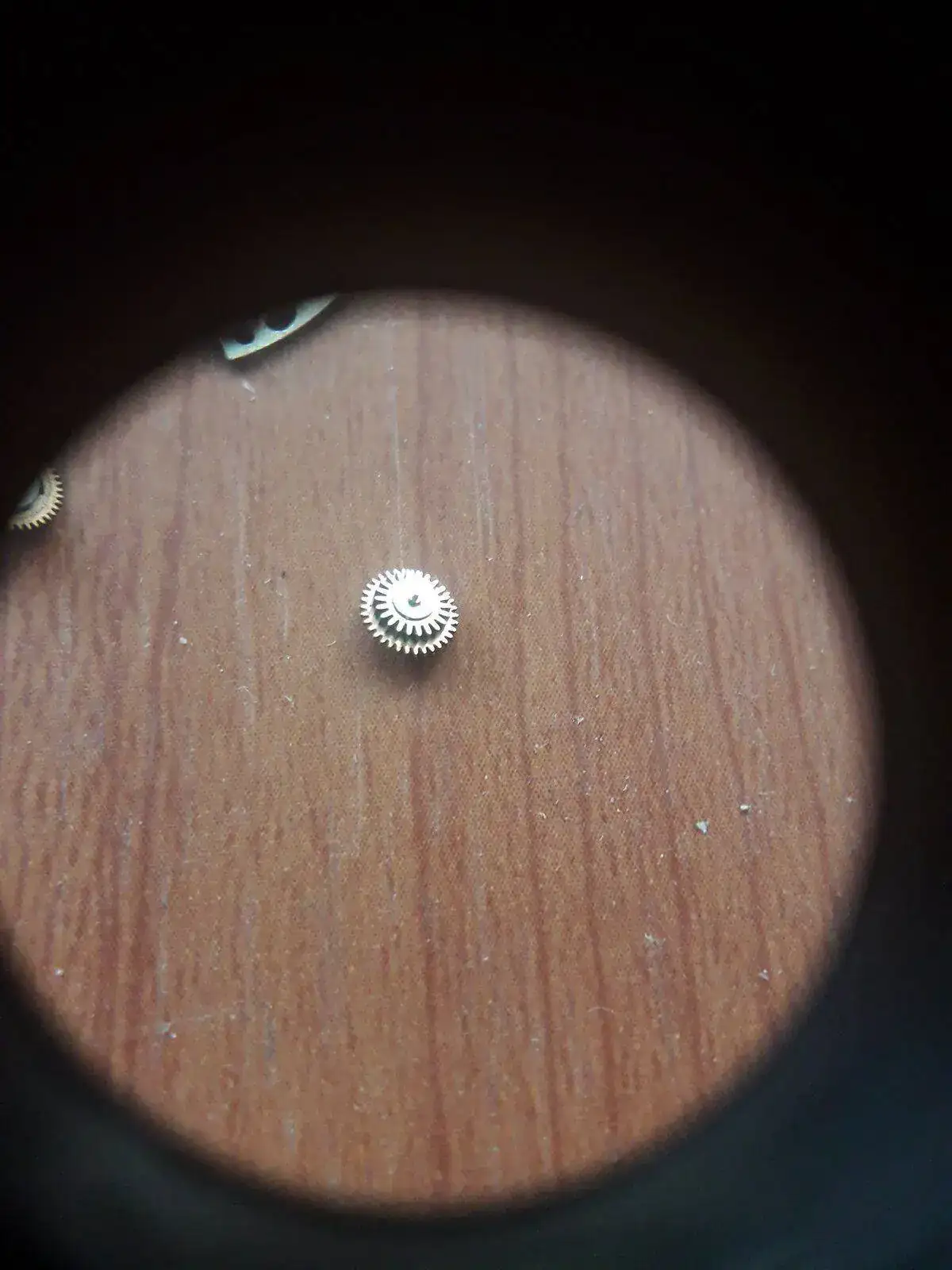

...o ya, sabía de los expertos. ....¿es esta?...
Reacciones: DrSlump, Josuegomez y Jbsc

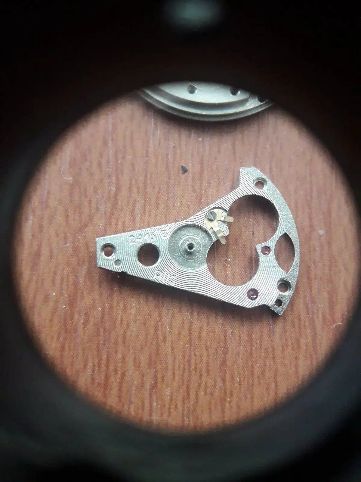

....y este, su puente....
